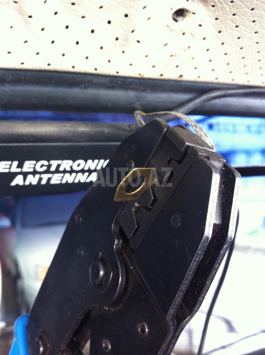

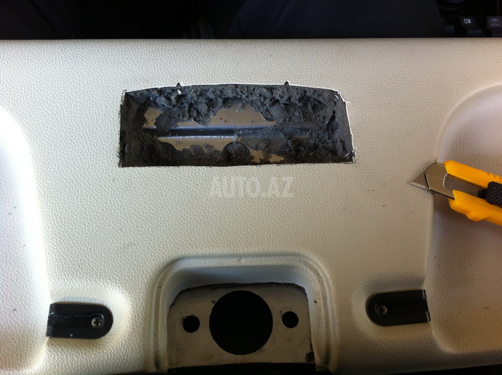

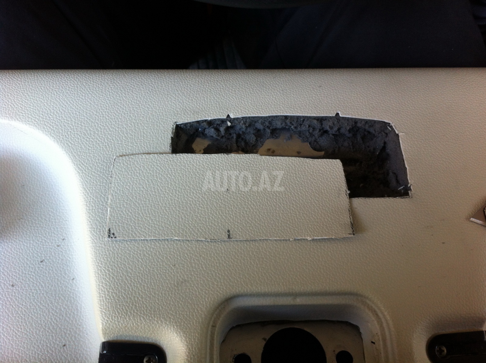

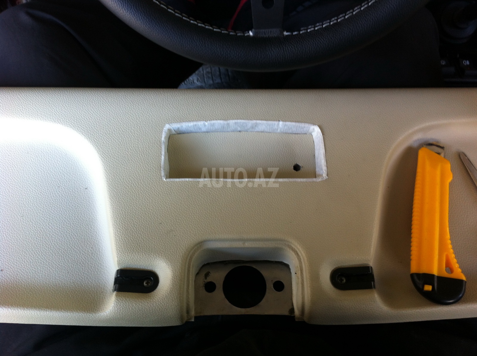

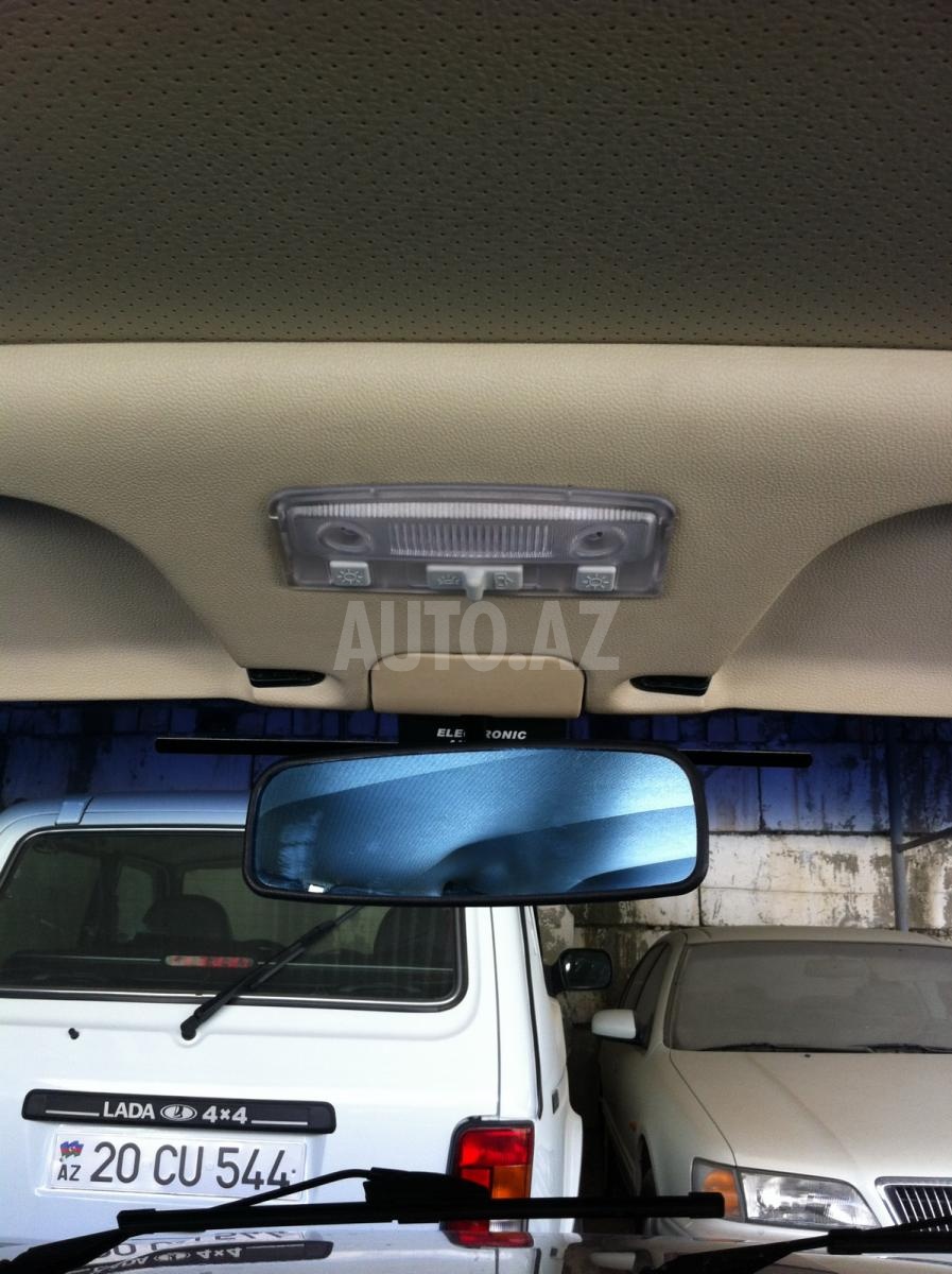

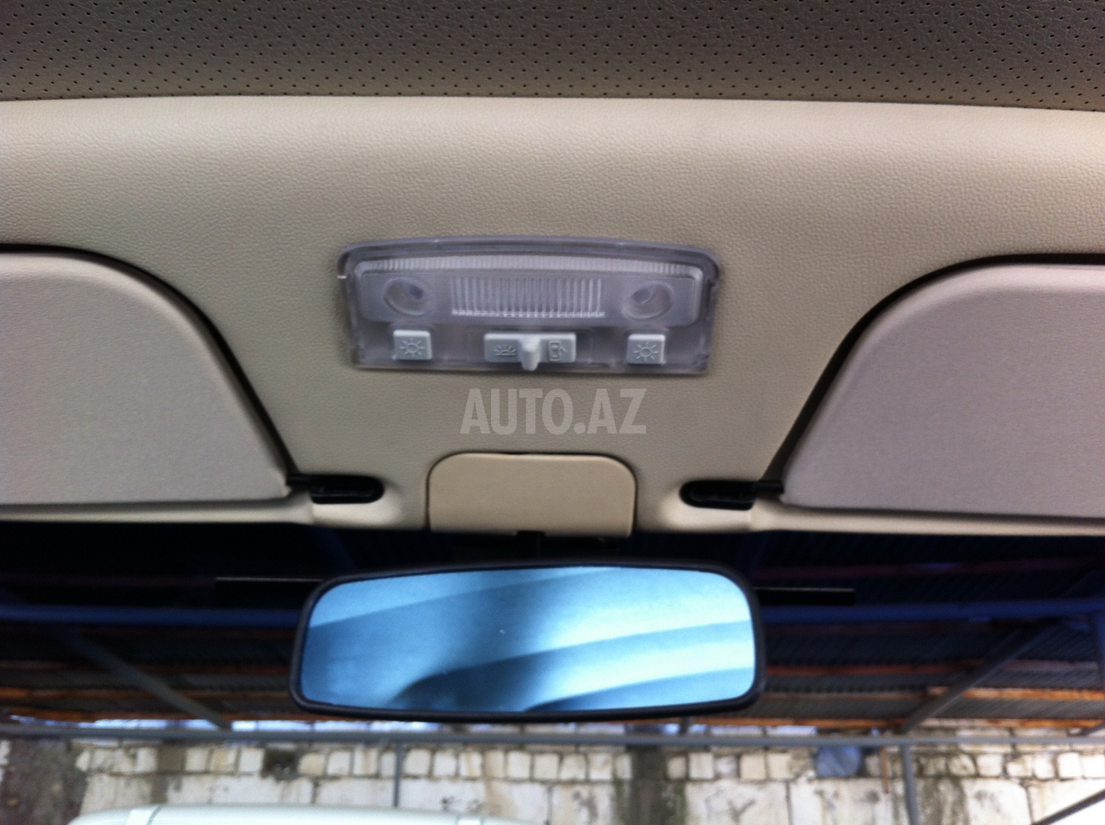

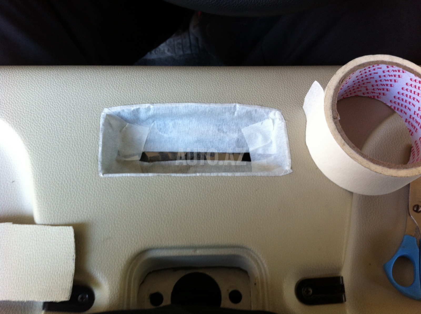

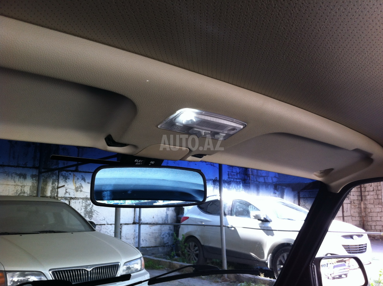

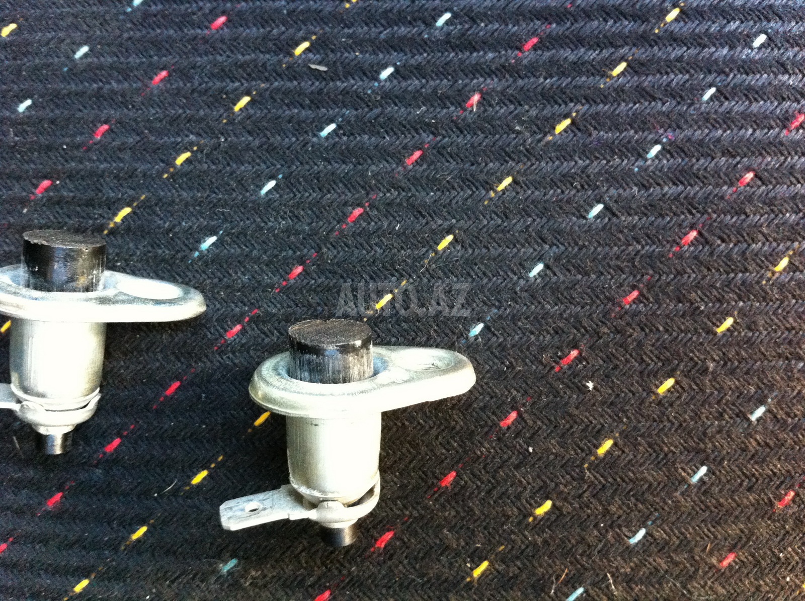

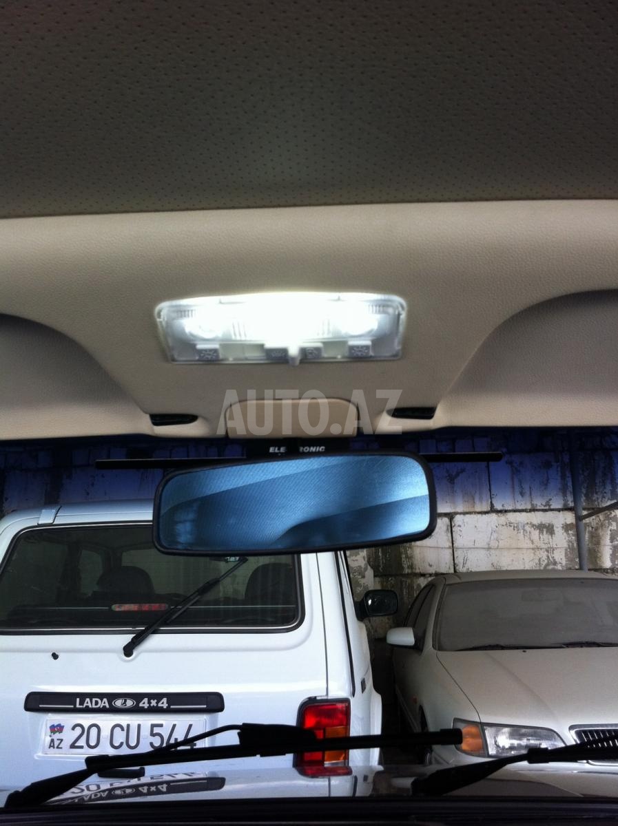

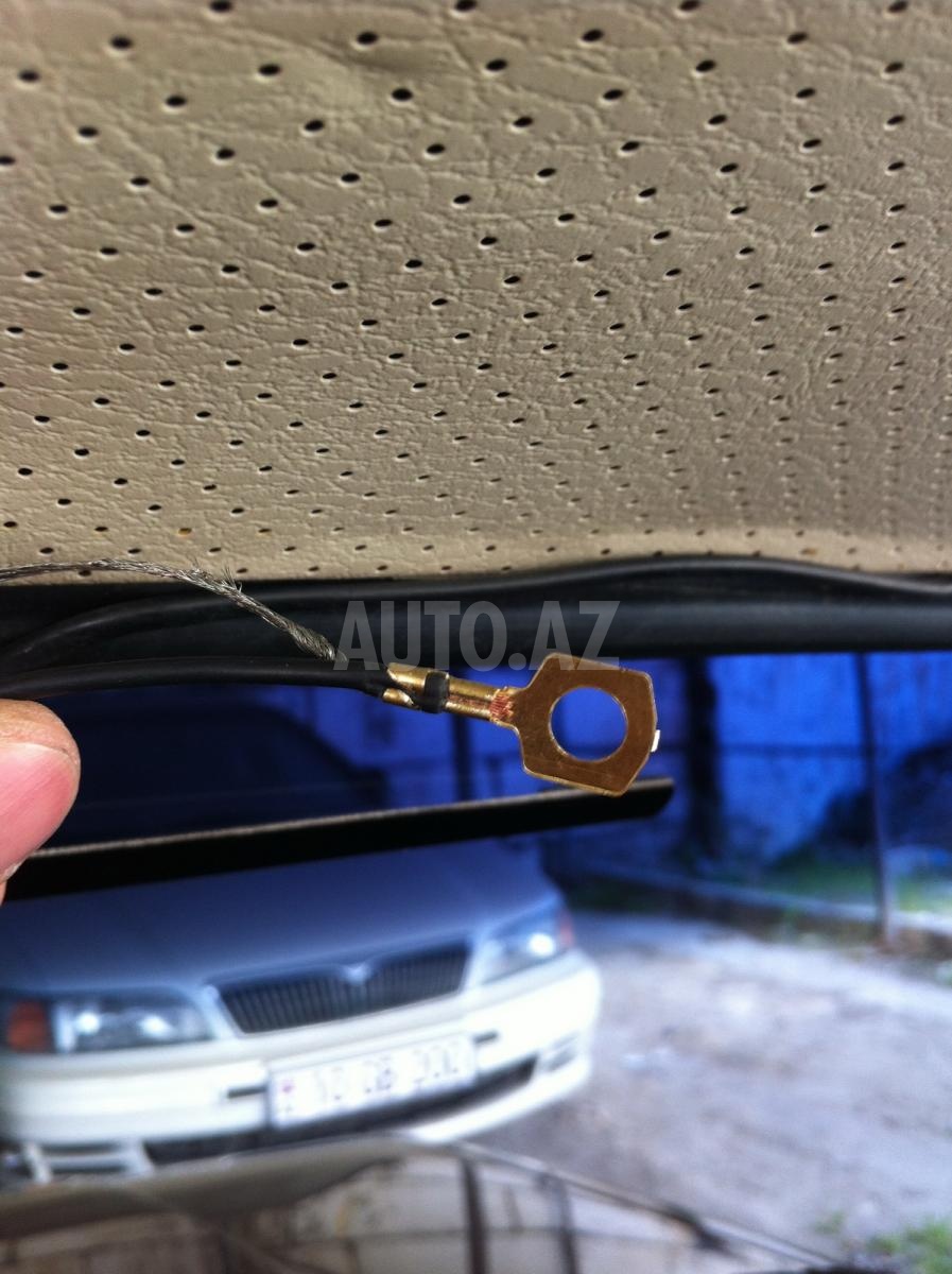

сегодня установил плафон от приоры(сфотал процесс,вдруг кто захочет) и сделал кнопки дверей так ,чтобы при первом щелчке замка свет в салоне не гас,то есть если дверь не до конца закрыта будет гореть в салоне свет,как на иномарках(можно теперь индикатор дверей поставить)!

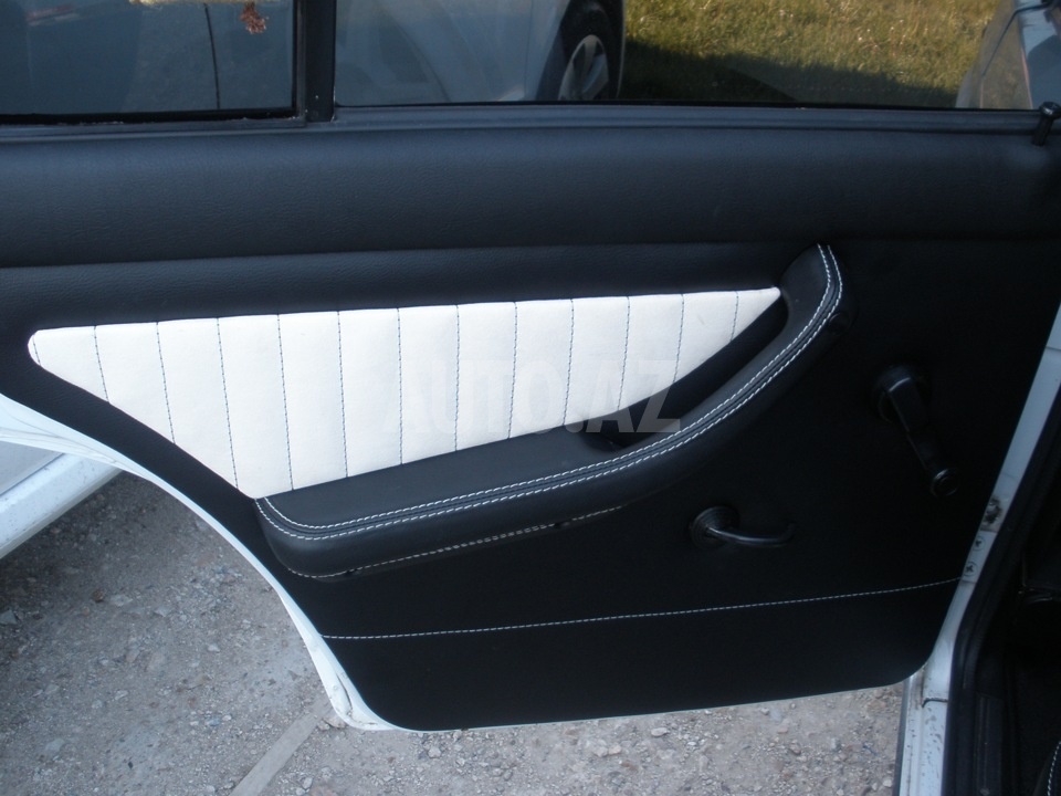

насчет кожи,хочу вот так двери с ручкой,только вставки не белые,а темно серые зацените,надо найти кто будет шить,или сам буду!

Красиво но думаю если скомбинировать черную кожу с темно бардовой получится еффектней-так помоему слишком вульгарно. Автокутюр у нас есть на форуме Эмин-насколько я знаю он зверь в таких вещах-работает на Бабеке.его работы я видел-на 5+

Саймон про кнопку плафона можно подробней? свет в салоне не гас..
Хороший чехольщик Темищь работает рядом с Семашко 050 593 00 26. Если понадобица черная алькантара сообши!
  • Yeri var! 1
Опубликовано: (изменено)
ну как на нормальных машинах,если дверь до конца не захлопнется свет не гаснет,дверь же закрывается в два этапа,первый щелчок,а потом второй,вот я сделал так чтобы на первом щелчке свет горел,а на полном закрытии(второй щелчок) все гаснет(разрывается контакт),просто в тот день на дороге подъехал человек и сказал что задняя дверь открыта(не доконца закрыта),вот я и решил убрать этот недостаток,чтоб сам знал что не закрыто полностью,наверно и индикатор дверей установлю!!
может коричневый велюр? и красные нити, а вставки зашить ромбиками :) Изменено пользователем DoGGeR`Z
  • Yeri var! 1
может коричневый велюр? и красные нити, а в ставки зашить ромбиками :)
надо чтоб было как на руле,белые нити,велюр можно серого цвета,а ромбики даже незнаю,кажется просто линии по приличней! в любом случае салон после кондея и гидравлики

красиво! светит хорошо?....
Опубликовано:
Саймон, за плафон 5. А за спиление кнопки 5 с "+". Суперидея . Я тоже спилю, а то часто бывает так, что какая-то дверь остается не до конца закрытым.
Ты мне скажи, на сколько надо спилить? И второе, почем плафон от приоры?
Я когда на черную семерку колхозил плафон, заметил, что очень не хватает кнопки включения. А от приоры- думаю идеальный вариант.
спасибо!светит,нормально!
"Приора-создана для семерки" (С) :kaka:
Спасибо!плафон от приоры точно уже и не помню ,ну кажется 15 манат отдал давно я его брал,уже год валялся,это от люксовой приоры их два вида, а кнопки сначала убери 2 мм со всех,а дальше индивидуально для каждой двери надо допиливать,тоесть пилишь и проверяешь и так я игрался где-то час,один минус,кузов у 07 сильно деформируется,поэтому нужна точность и погрешность,на моей на какой-то двери сильно запилил,то есть когда едешь через ямы свет иногда мигает,надо будет доделать!
