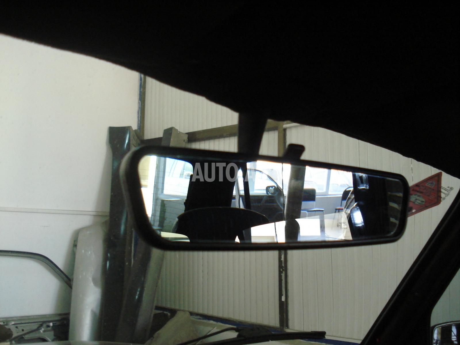

на моей нет защелки! и форма по прямоугольнее!

у меня на ниве с защелкой(фиксатор) торчит пластмасса снизу зеркала,на твоей она сверху теперь торчит!
вот глянь

:) Анар это зеркало от мерса. я его просто верхногами повесил. а на заводском зеркале нет таких фиксаторов-такоеже как у тебя.

ясно,похож на родной от нивы!

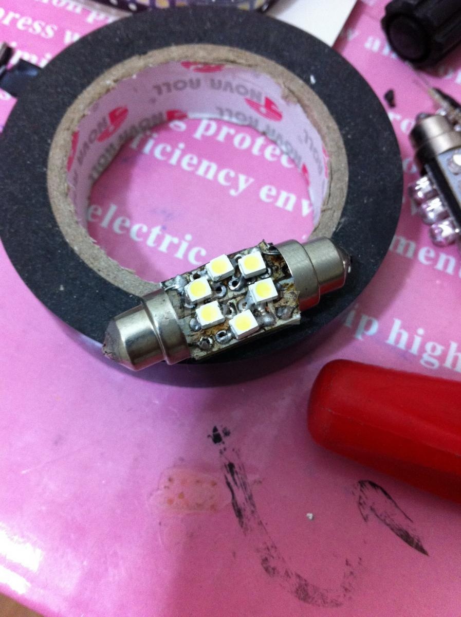

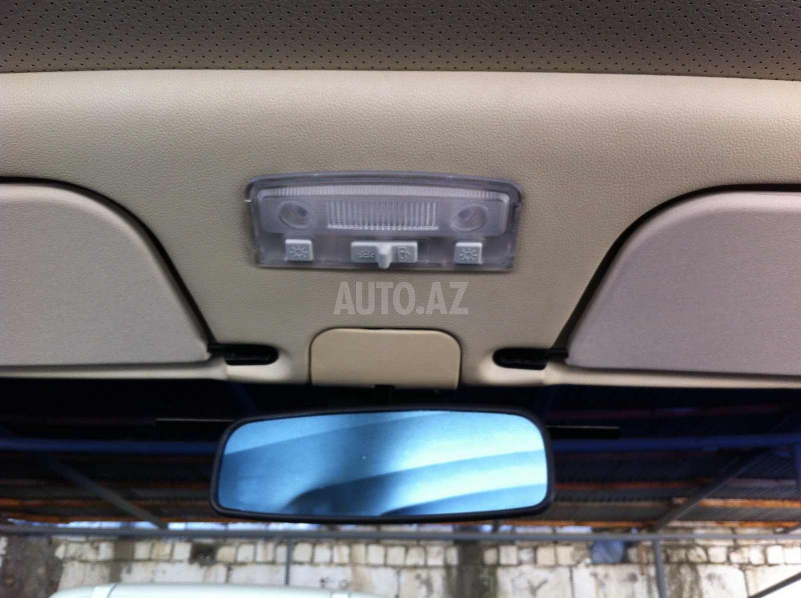

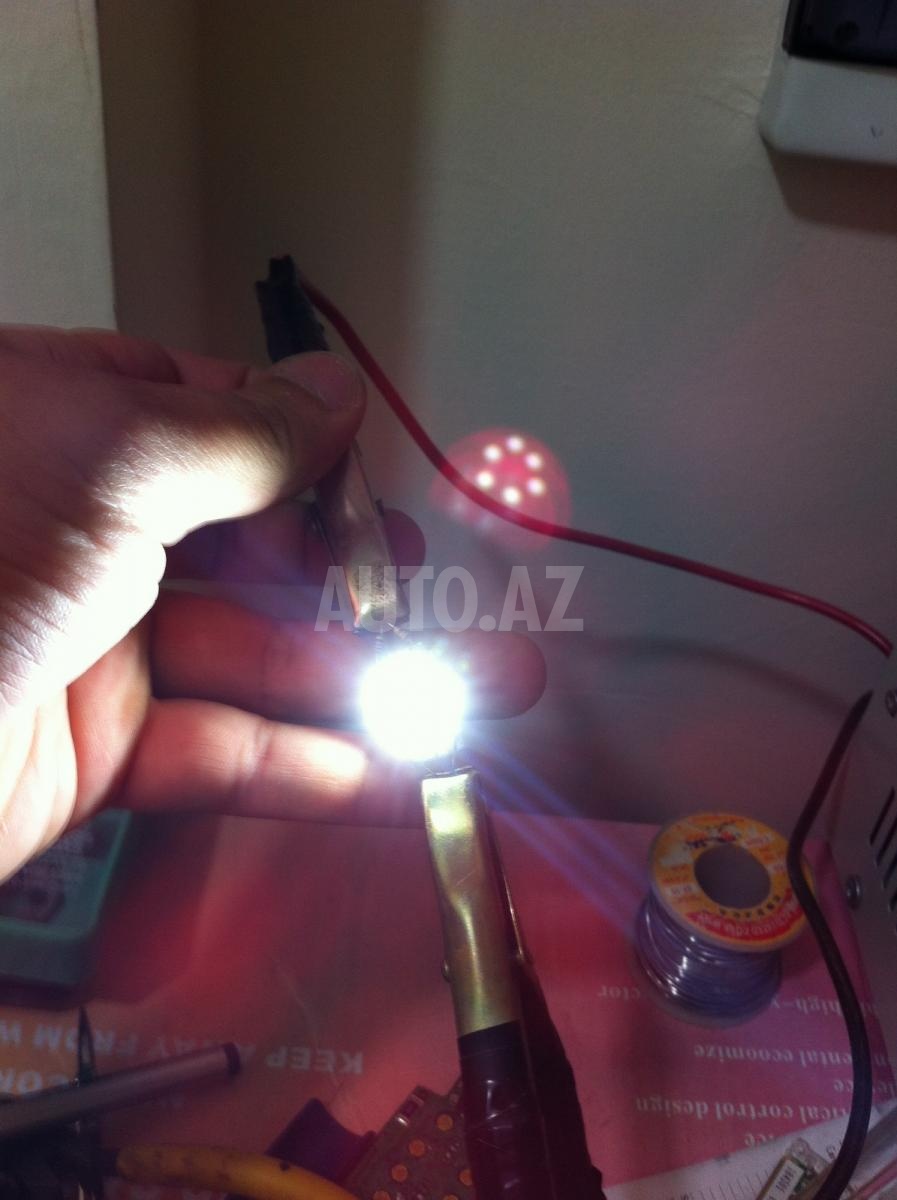

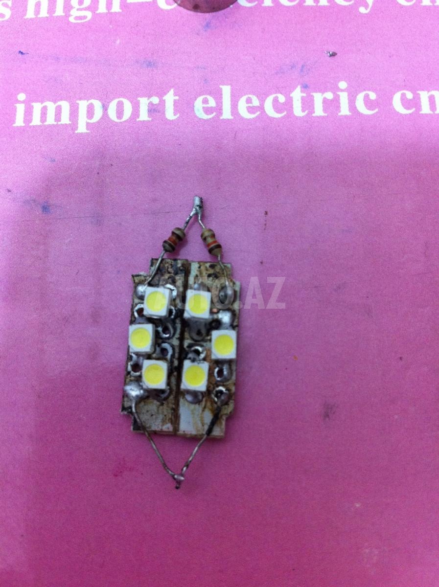

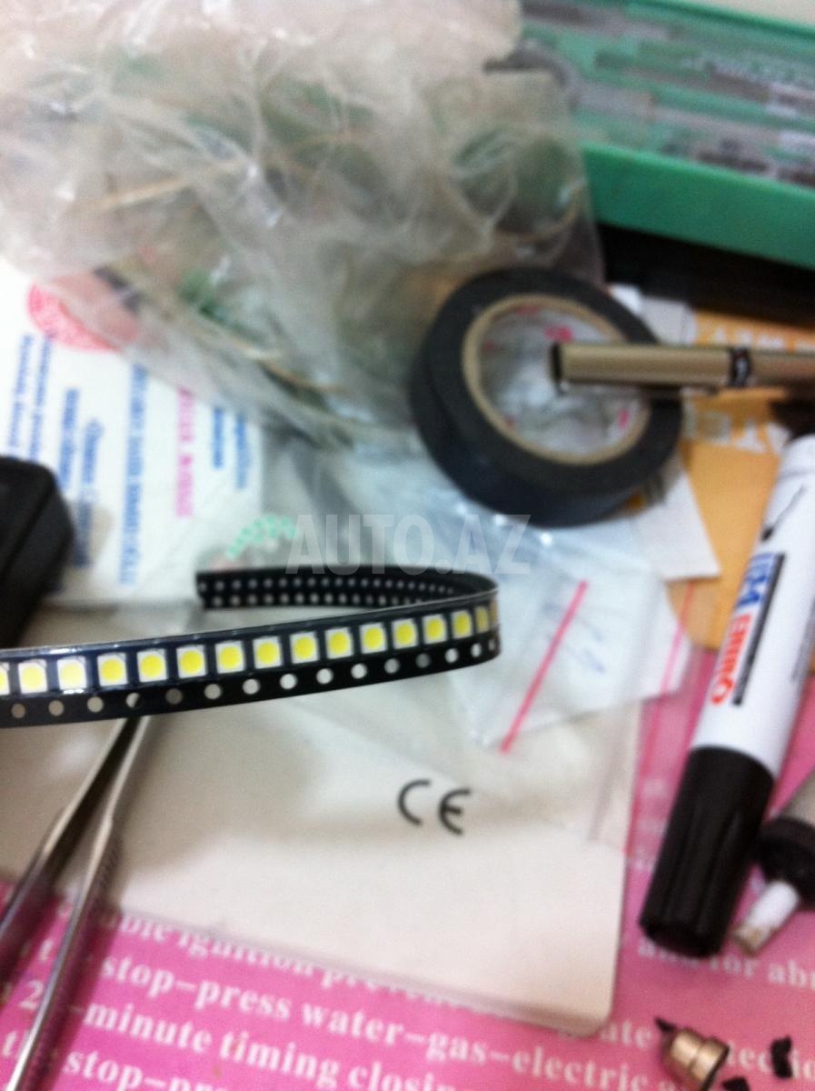

сделал новые лампочки из smd светодиодов в плафоны на стойках!
Саймон ты просто зверь :)

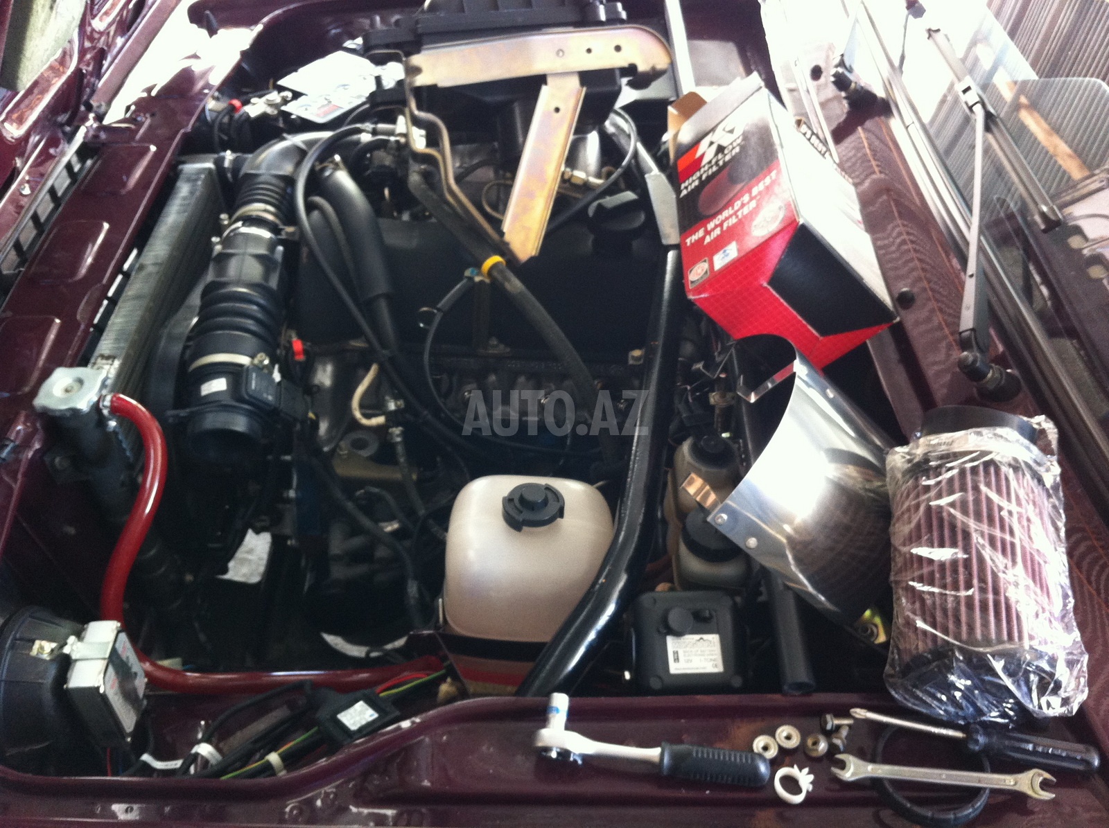

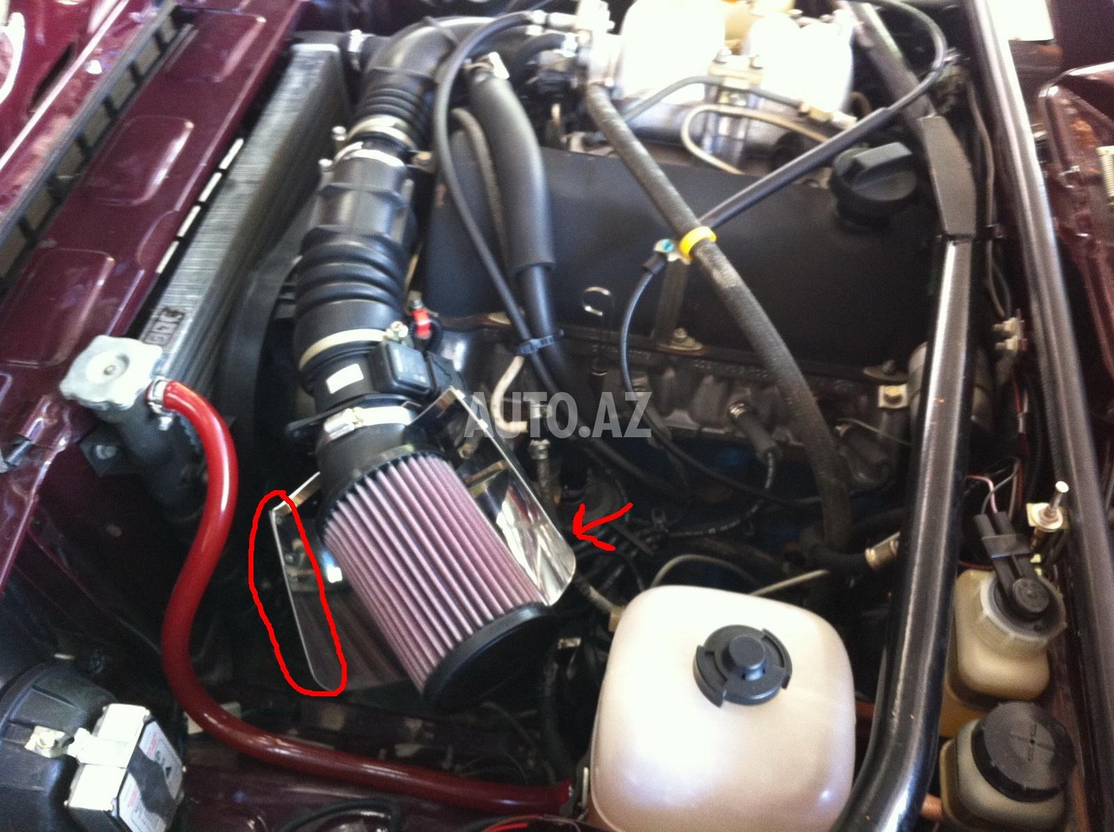

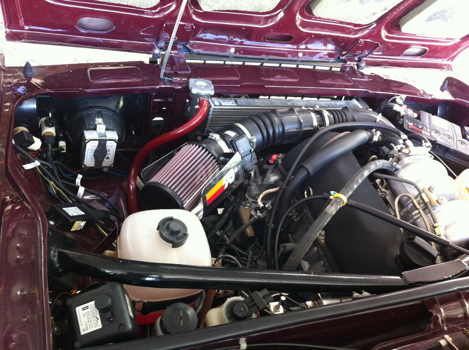

сегодня сделал небольшие изменения под капотом,а то че-то все залежалось! к фильтру K&N прилагается два средства той же фирмы,для мытья и для смазки!

ну как??изменения есть??тут брали или заказывали?

Bu demir ne uchundur?

калектордан исти хаваны гётирмемек ючюн
http://www.knairfilters.ru/
все хорошо и красиво, мой совет, теперь следи за воздухомером и температурой двигателя. Именно из за этого мне пришлось снять его, так как летом грелась сильно а потом чек загорелся, разобрав воздухомер, я почистил его, потом собрав все на место топнул пару раз и проблемы как и не бывало

Saymon , разница чувствуется ?
Опубликовано:
Красавчик )), фильтр лучше прочищать каждый раз когда меняешь масло и ничего не будет , и лучше его поставь куда нибудь откуда поток воздуха лучше.
изменения думаю будут только после корректировки ЭБУ, брал в Москве год назад
защитный экран от жары двигателя и потока горячего воздуха из радиатора!
спасибо!двигатель в пробках греется как и должен и при 101 гр. включается вент.,а на трассе 85 градусов двиг., пока ничего не замечал,вроде все ровно!
кажется после 2000 оборотов,а дальше кажется форсунки не справляются,или ЭБУ надо настраивать,это только начало,дальше думаю нужны более производительные фосунки и голова 21214-...-30
Спасибо!тут самый большой поток,над фарой сразу ,под капотом и сбоку фары где раньше мотор от очистителей фар стоял ,там везде щели! экран поэтому чуть боком стоит чтоб ловить оттуда холодный воздух!
когда давишь акселератор(газ) до конца,и обороты на 3500 то борткомп показывает что забор воздуха 200 кг !
У меня было иначе я жарил как сумашедший так как звук был прикольный. :) П.с На высоких оборотах по мне было чуть по лучше, но эта разница такая мизерная что она чувствуется только когда ты свою машину знаешь лучше чем себя самого :D
