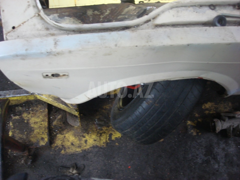

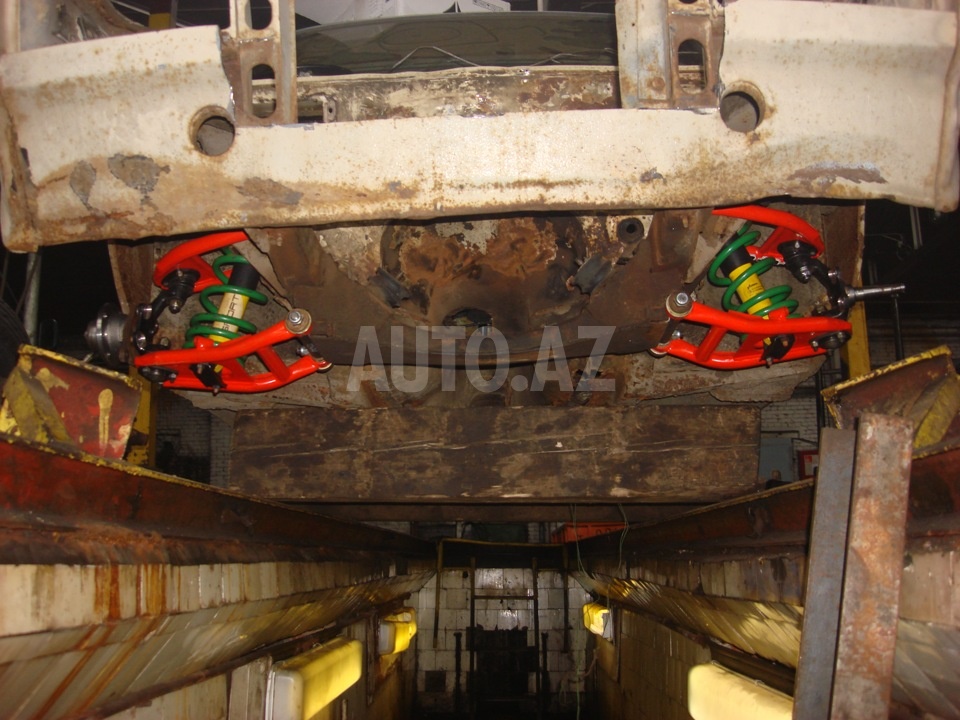

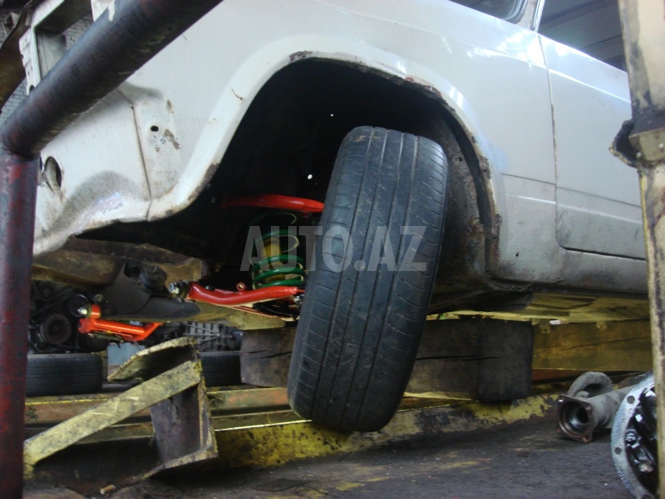

saymon7777 Опубликовано: 17 апреля 2012 Автор Опубликовано: 17 апреля 2012 (изменено) всем привет, надыбал вот такие рычаги кастер 10 градусов и че то завелся хочу купить только надо будет занизить машину пока нет пневмы, и фото установленных рычагов и эффект http://tuningsport.r...ki)-p-2701.html http://www.drive2.ru.../journal/#pager Изменено 17 апреля 2012 пользователем saymon7777 8

Ricco Опубликовано: 17 апреля 2012 Опубликовано: 17 апреля 2012 всем привет, надыбал вот такие рычаги кастер 10 градусов и че то завелся хочу купить только надо будет занизить машину пока нет пневмы, и фото установленных рычагов и эффектАнар эти чашки уже как год там продают , но никто их не покупает, причина довольна простая , сами завод чашки цельные , а эти просто и с труб собраны , риск того что они быстро уйдут в мир иной довольно велик , если считать что у нас тут ям и много чего достаточно , метал быстро устанет , а малейший изгиб на пару см ты даже незаметишь.Лучше посмотри отзывы , если найдешь 4

fatBoy Опубликовано: 17 апреля 2012 Опубликовано: 17 апреля 2012 и что делать?может тогда сами замутим что нибудь цельное изготовить!Думаю, с нуля будет сложно сделать что-либо подобное, куда легче доработать конструкцию, увеличить прочность рычагов и сварочных швов. 3

saymon7777 Опубликовано: 19 апреля 2012 Автор Опубликовано: 19 апреля 2012 А покрышки?Износ же вроде нехилыйа на мерсах какой износ,кажется у них 10 градусов?
Tuner Опубликовано: 19 апреля 2012 Опубликовано: 19 апреля 2012 А покрышки?Износ же вроде нехилыйа на мерсах какой износ,кажется у них 10 градусов?Саймон, ты ставишь это дело для кайфа и для драйва, так что думать о таких мелочах не правильно. Парень в отзыве написал: при отрицательном развале в -1.0 колесо полностью едет на своем рисунке.Даже на стоке многие из нас знают что в поворотах тоже жрет колесо нормально 1
saymon7777 Опубликовано: 20 апреля 2012 Автор Опубликовано: 20 апреля 2012 короче я пообщался с челами,они на этих рычагах даже в бардюры вьезжали и ничего,но если не занижать то суппорта надо менять однозначно! и еще завтра лечу обратно!
