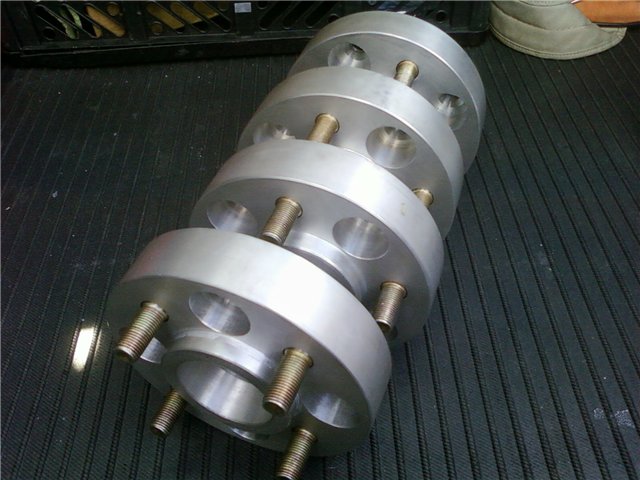

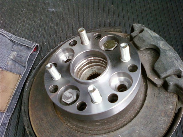

saymon7777 Опубликовано: 2 августа 2010 Автор Опубликовано: 2 августа 2010 (изменено) на ибее есть переходникиhttp://cgi.ebay.com/ebaymotors/RARE-WHEEL-...sQ5fAccessories нужен с центровкой,эти не пойдут,вот такого плана нужны Изменено 2 августа 2010 пользователем saymon7777
my011 Опубликовано: 3 августа 2010 Опубликовано: 3 августа 2010 нужен с центровкой,эти не пойдут,вот такого плана нужныможно и без центровки,болты и так центрируют дискпри желании можно аргоном наварить
FaShisT Опубликовано: 3 августа 2010 Опубликовано: 3 августа 2010 центровать то центруют но то что колесо висит на болтах (а не сидит на ступице) сильно сказывается на надёжности конструкции
Jaga Опубликовано: 3 августа 2010 Опубликовано: 3 августа 2010 Да эти диски Лидер не для тебя. Они 17" и сверловка 4 Х 100.Тогда ты не видел машину Етибара, сына Ярбала. У него тоже были такие, но чуть подругому и фирма Корметал.И это машина не для того чтобы ездит 50 км/час.Сейчас это машина на видухе, раньше задок было выше чем перед.Видел я его. пис чыхмасы Ярбала кишиде Етибарда мехле ушагларыды.)
my011 Опубликовано: 3 августа 2010 Опубликовано: 3 августа 2010 центровать то центруют но то что колесо висит на болтах (а не сидит на ступице) сильно сказывается на надёжности конструкцииc каких пор центровочная направляющая отвечает за надежность?получается 2 других направляющих для быстрой установки колеса играет роль поддержки надежности?переходники сами по себе не надежны
