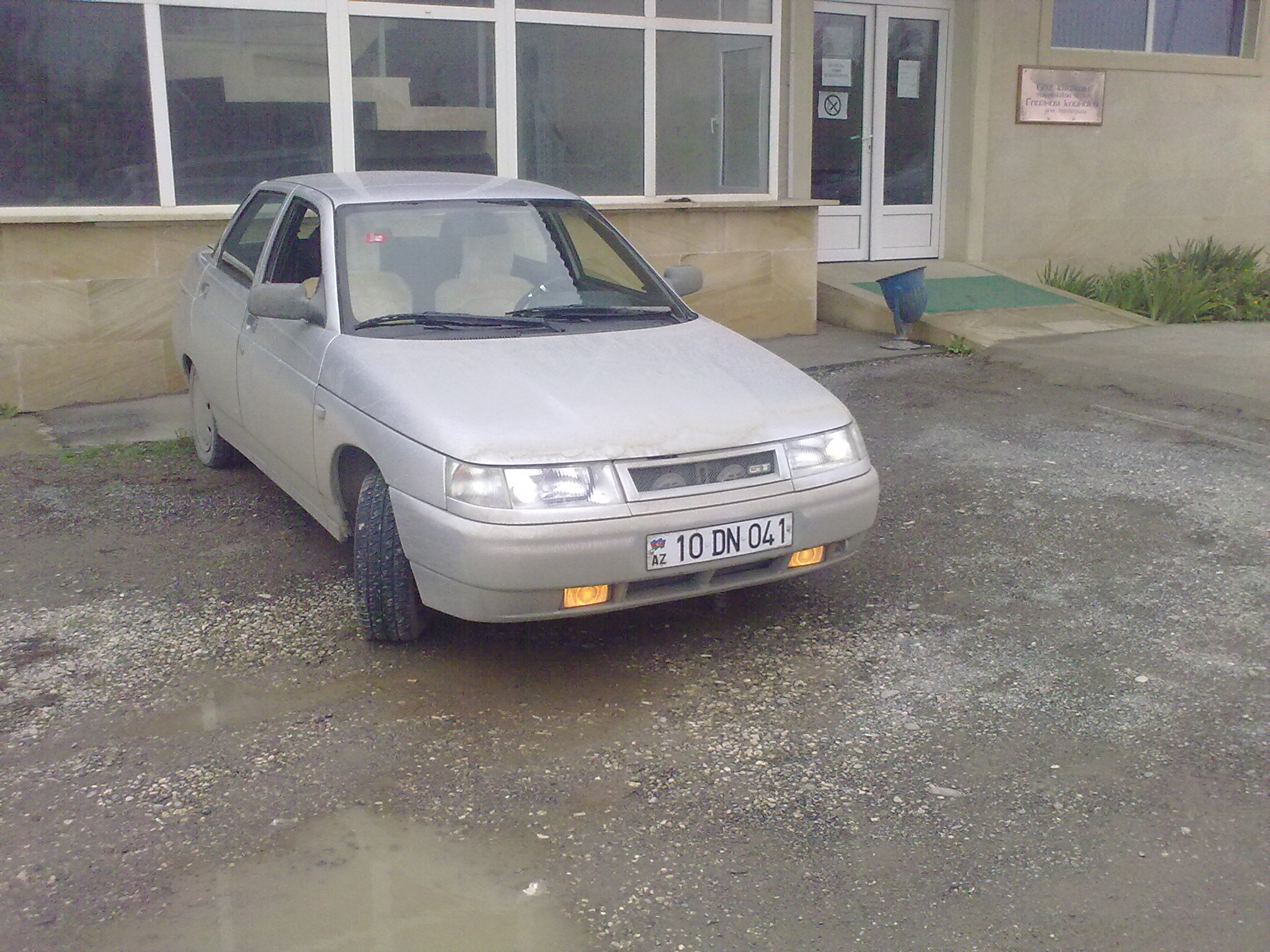

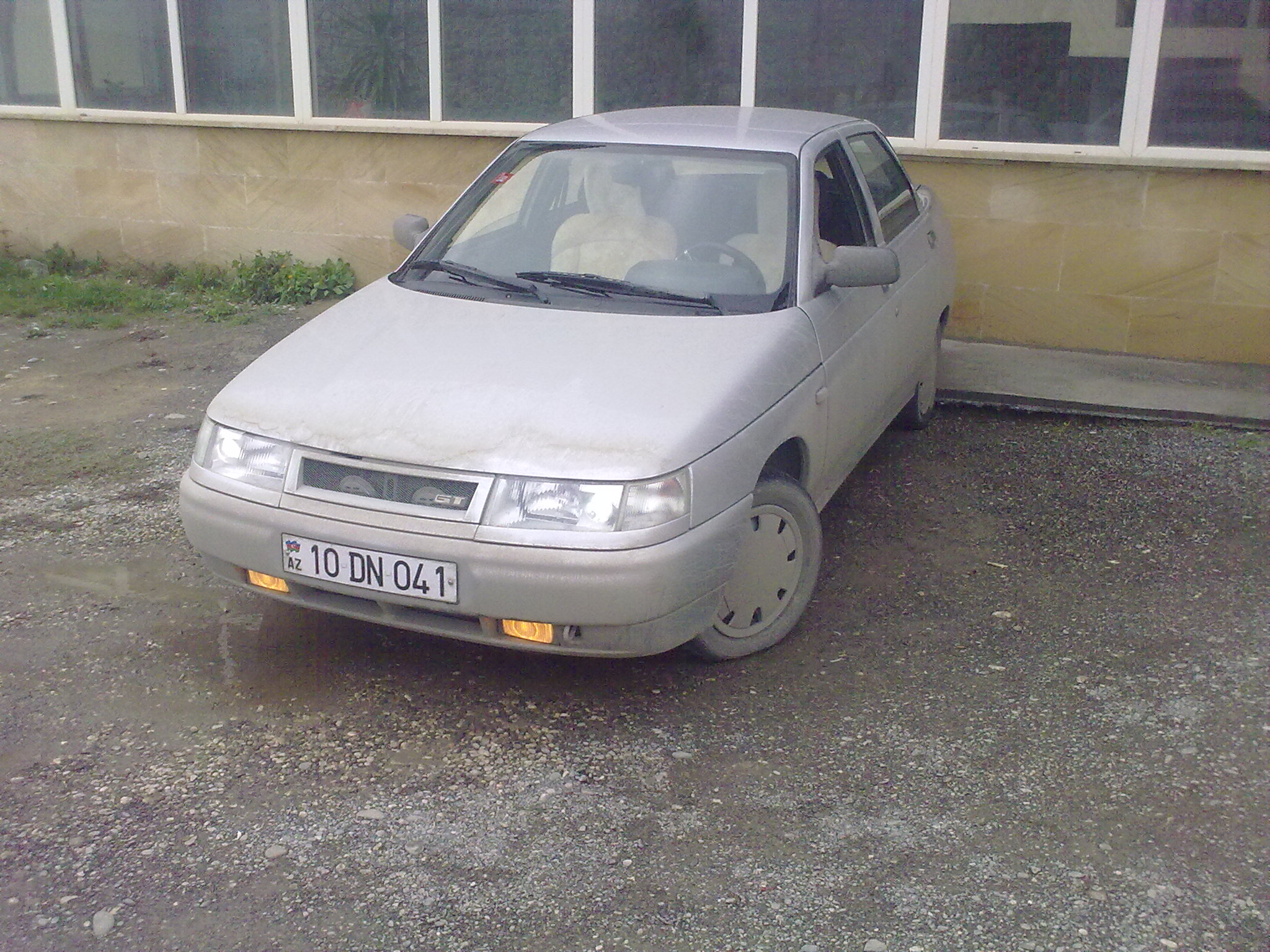

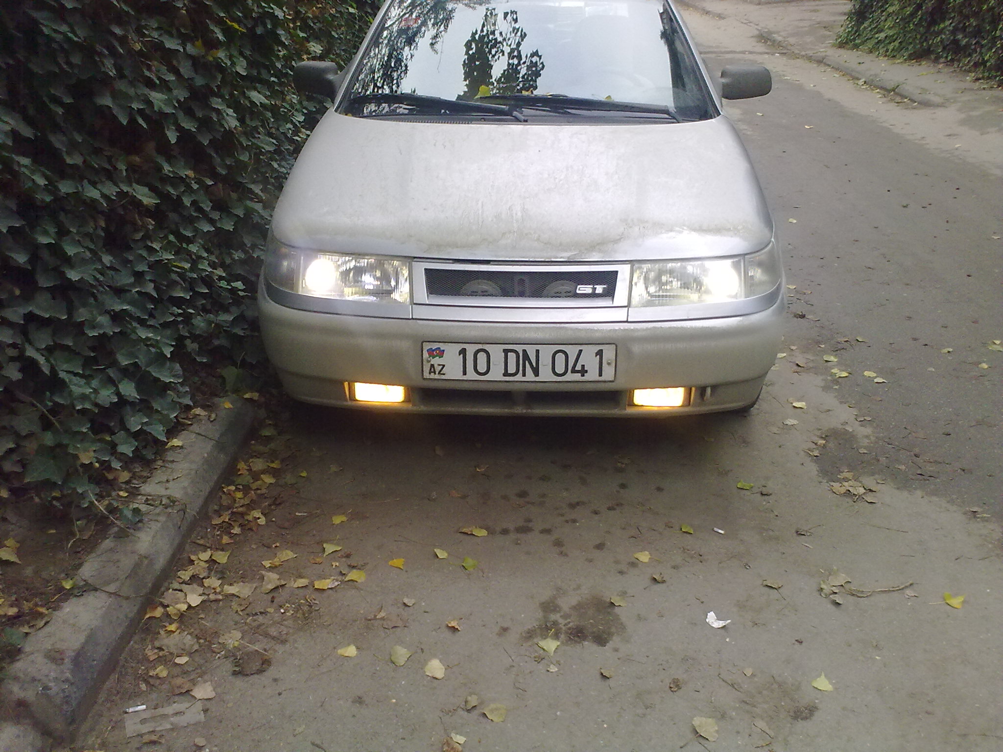

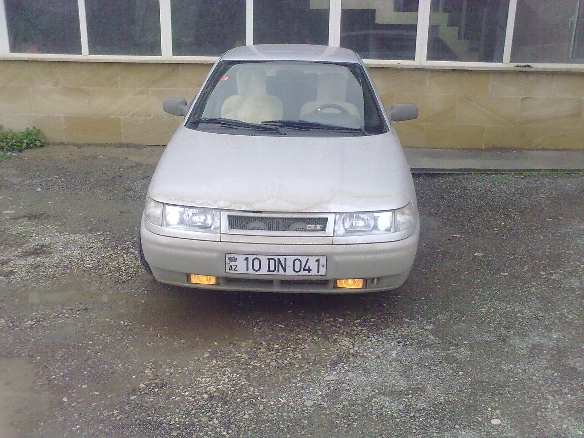

AvtozavR Опубликовано: 18 ноября 2009 Автор Опубликовано: 18 ноября 2009 (изменено) Поставил ксенон на ближние фары. У меня Ближние заводские линзы. Блоки были купил только Лампы 4300К изготовленные по способу Филлипс у Камала. Теперь Машина стала зорче, на высоких скоростях раньше на ощупь ехал а теперь всё как на ладони. Да и вдождь на много лучше других ксенонов порядка 6000 и 8000 . Очень радуюсь, пока только Плюсы. Вот и фотки, качество не очень : Изменено 19 ноября 2009 пользователем shypuk
096 Опубликовано: 18 ноября 2009 Опубликовано: 18 ноября 2009 ПОздравляю,симпатично.Но вот значок GT,я думаю,можно было б снять
nexus1090 Опубликовано: 19 ноября 2009 Опубликовано: 19 ноября 2009 Maaşallah! Рад за тебя! Ксенон-супер изобретение! Как тянет авто?
Назим Опубликовано: 19 ноября 2009 Опубликовано: 19 ноября 2009 Саглыгнан очень красиво, а на колесах это калпаки или диск? если колпаки под ним цвет диска какой? чёрный? если чёрный то сними колпаки будет красиво смотреться видел в городе пару и завод дисками катаються без калпаков
AvtozavR Опубликовано: 19 ноября 2009 Автор Опубликовано: 19 ноября 2009 (изменено) ПОздравляю,симпатично.Но вот значок GT,я думаю,можно было б снять Полностью согласен. Я раньше в него влюблён был, а теперь понял что он у каждого второго или третьего обладателя Лады стоит. Так что как руки дотянуться уберу ИНШААЛЛАХ. Maaşallah! Рад за тебя! Ксенон-супер изобретение! Как тянет авто? Ас саламу Алейкум Нериман. Тянет хорошо. Пока проблем нет. Но от с похолданием заводить с утра стало ещё тяжелее, он с первого раза глохнет в большинстве случаев, но это как я и сказал до прошивки было. Щас не знаю на что думать. МОжет РХХ глючит ? Саглыгнан очень красиво, а на колесах это калпаки или диск? если колпаки под ним цвет диска какой? чёрный? если чёрный то сними колпаки будет красиво смотреться видел в городе пару и завод дисками катаються без калпаков Сагол ай брат. На колёсах колпаки. Не раз эксперементировал со снятыми колпаками вид не ахти. А диски штамповка и не чёрного а какого то серо-бурмалинового цвета. Думаю пока не трогать ибо перекрашивать зимой это .... Наверное в будущем диски поставлю но не 17, а 14 диаметра так как не хочу в тяге даже чуть чуть потерять. Изменено 19 ноября 2009 пользователем AVTOZAVR041

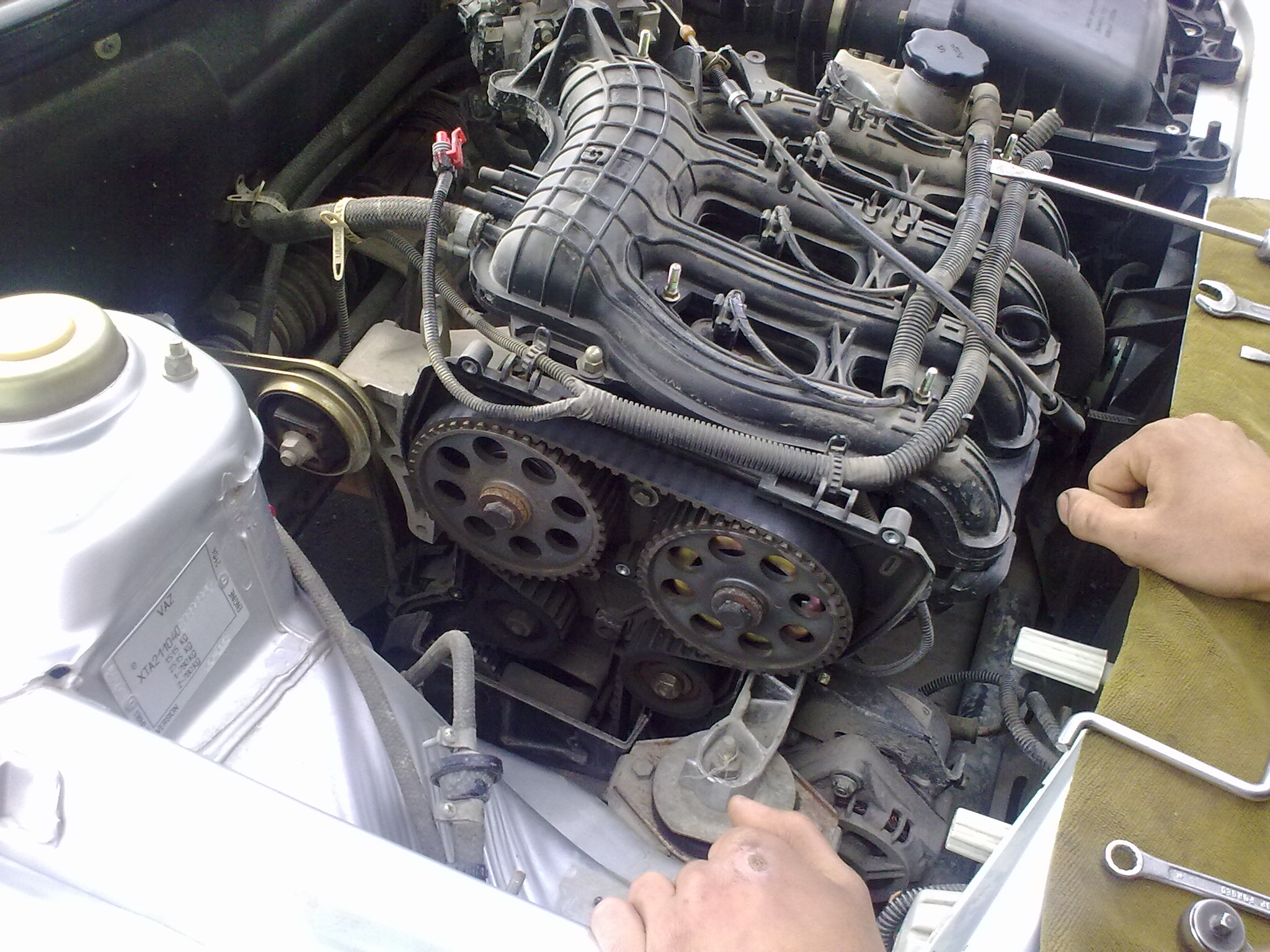

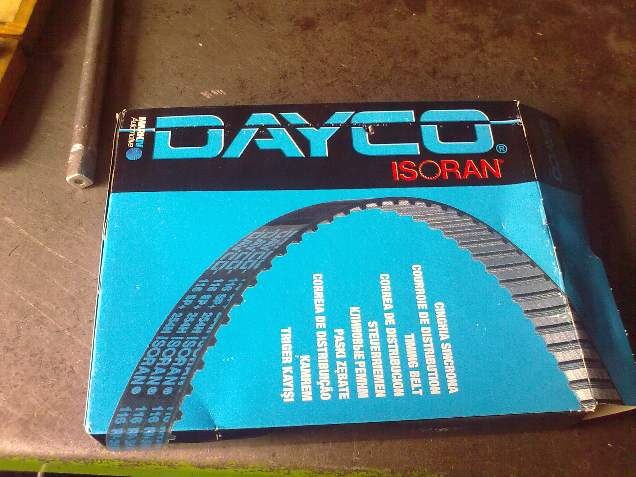

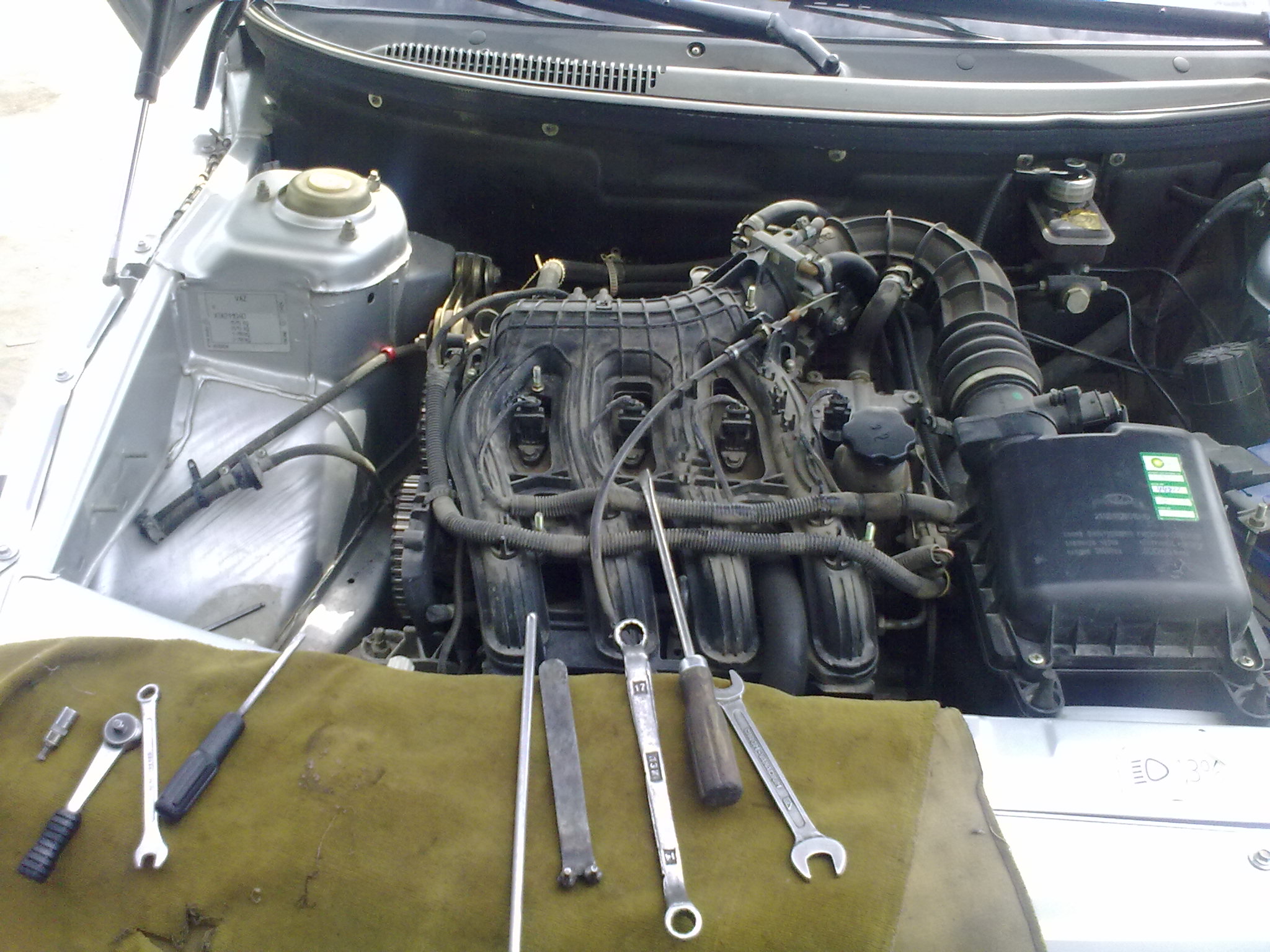

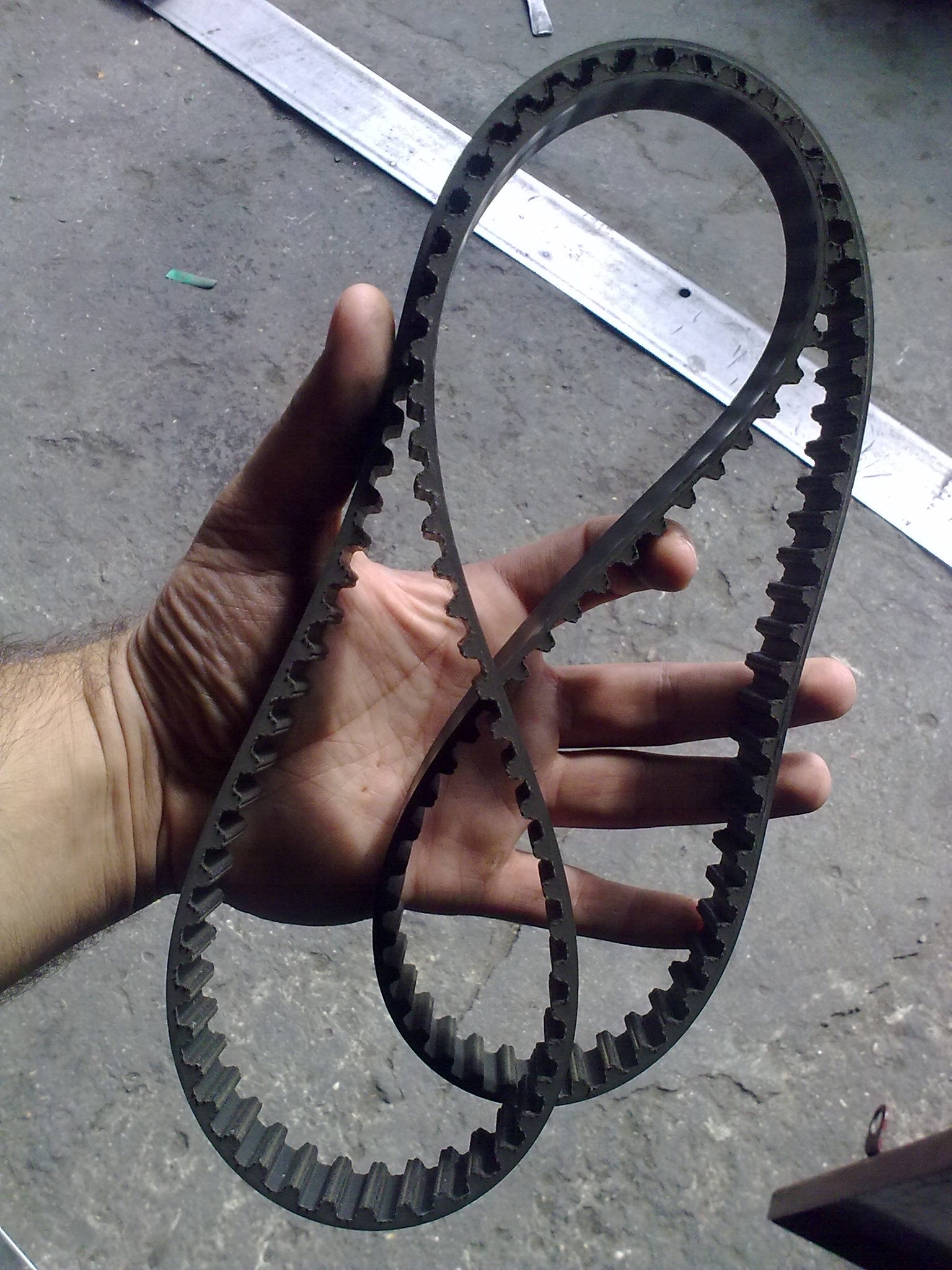

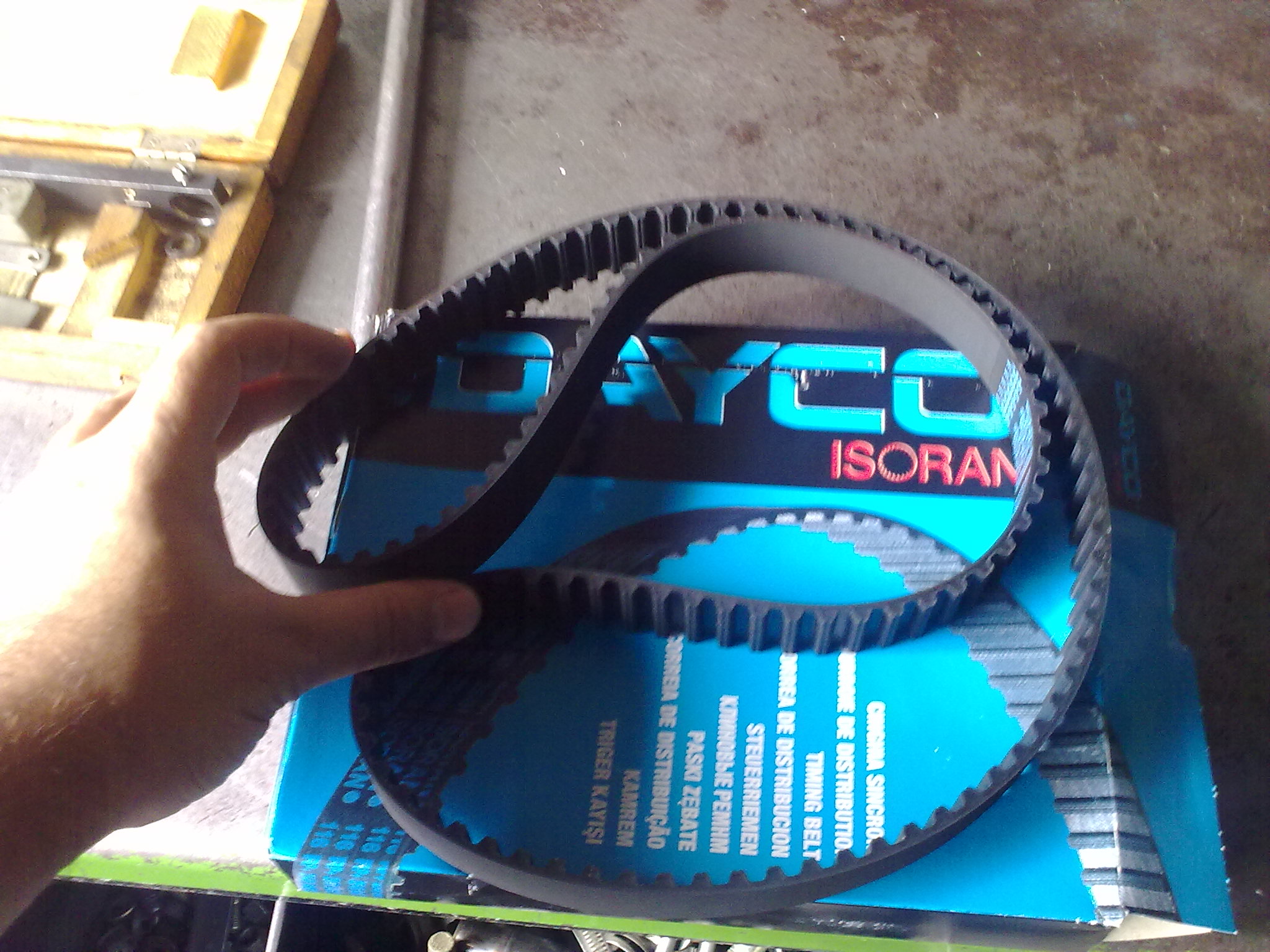

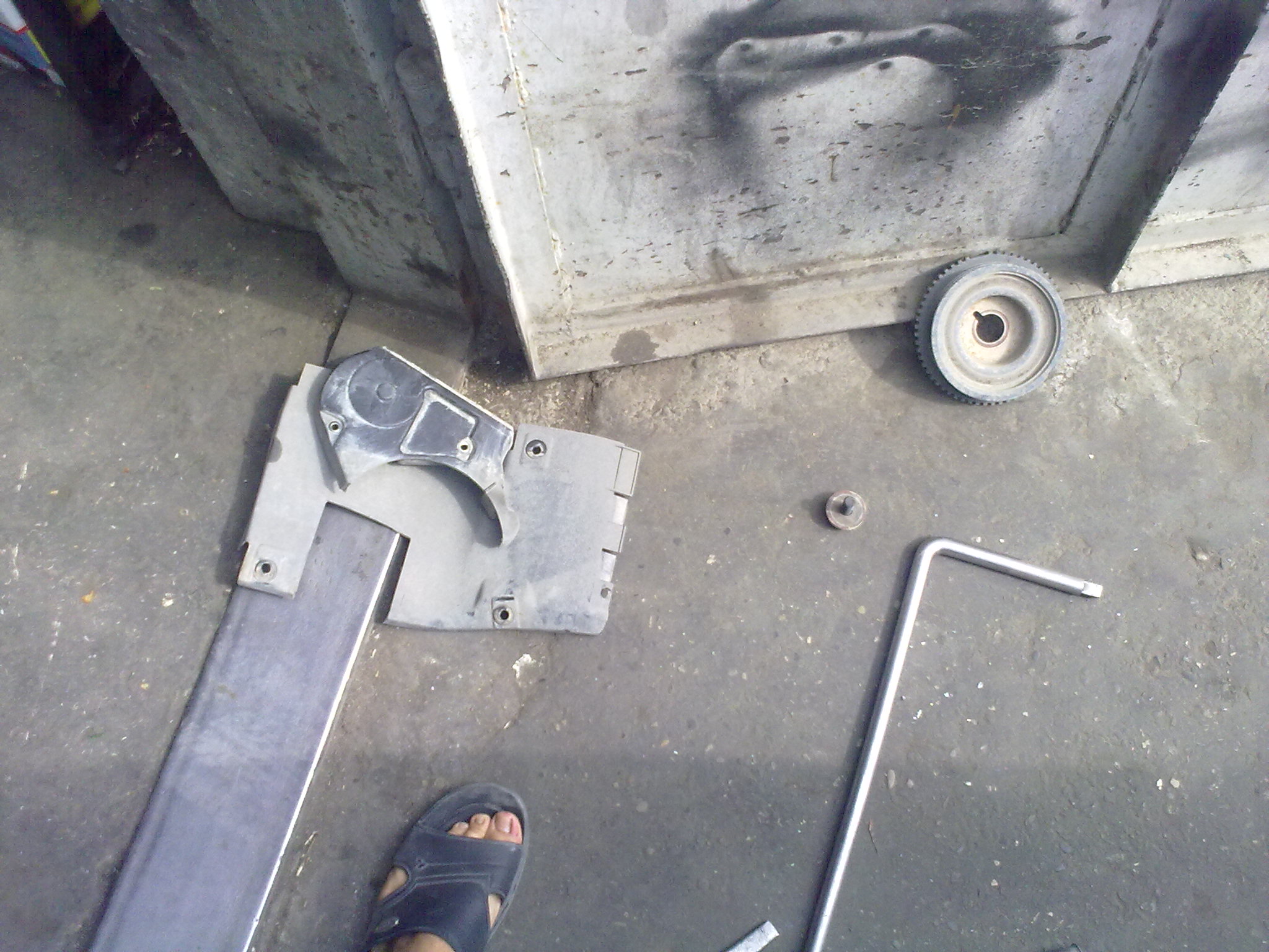

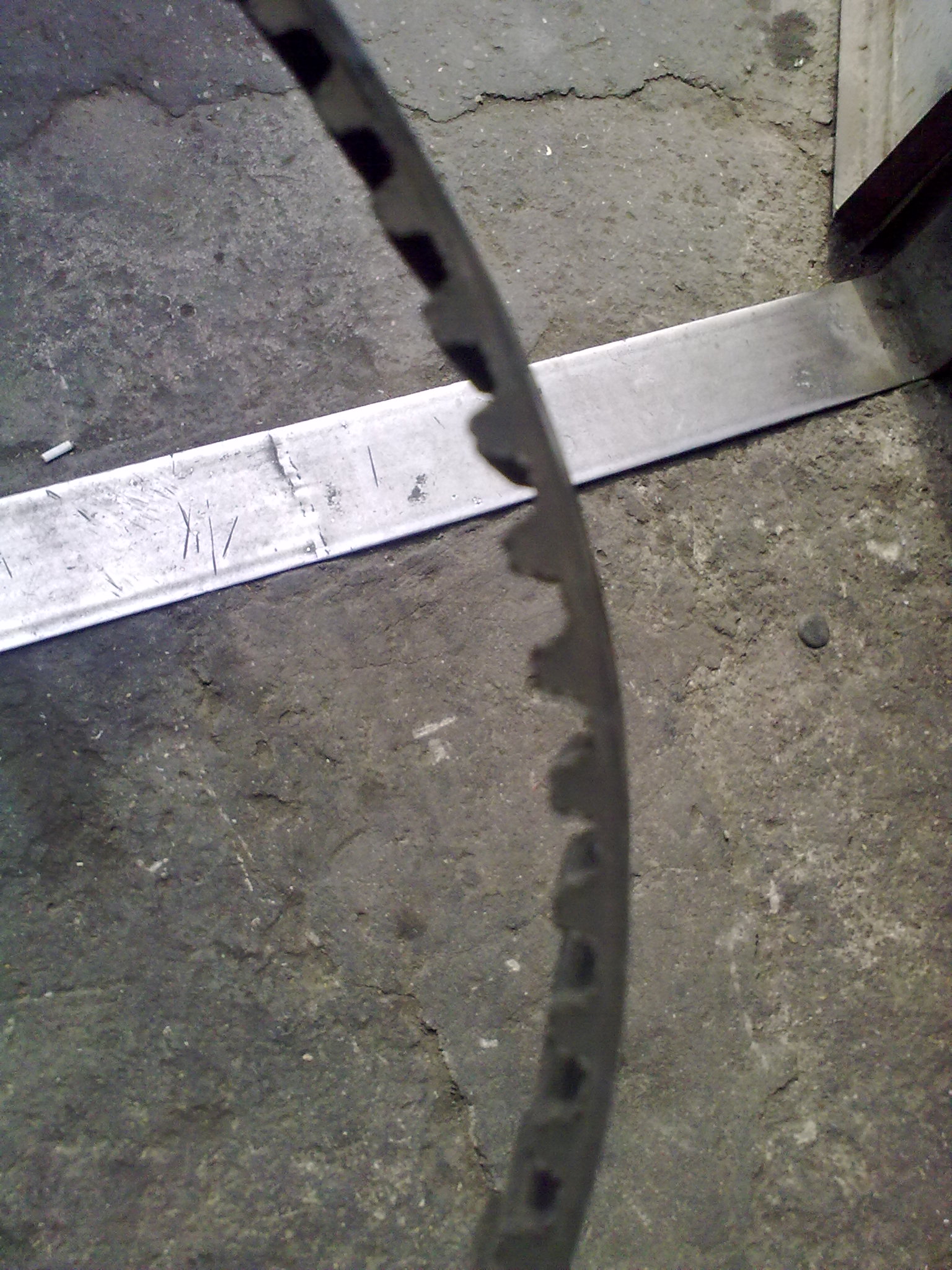

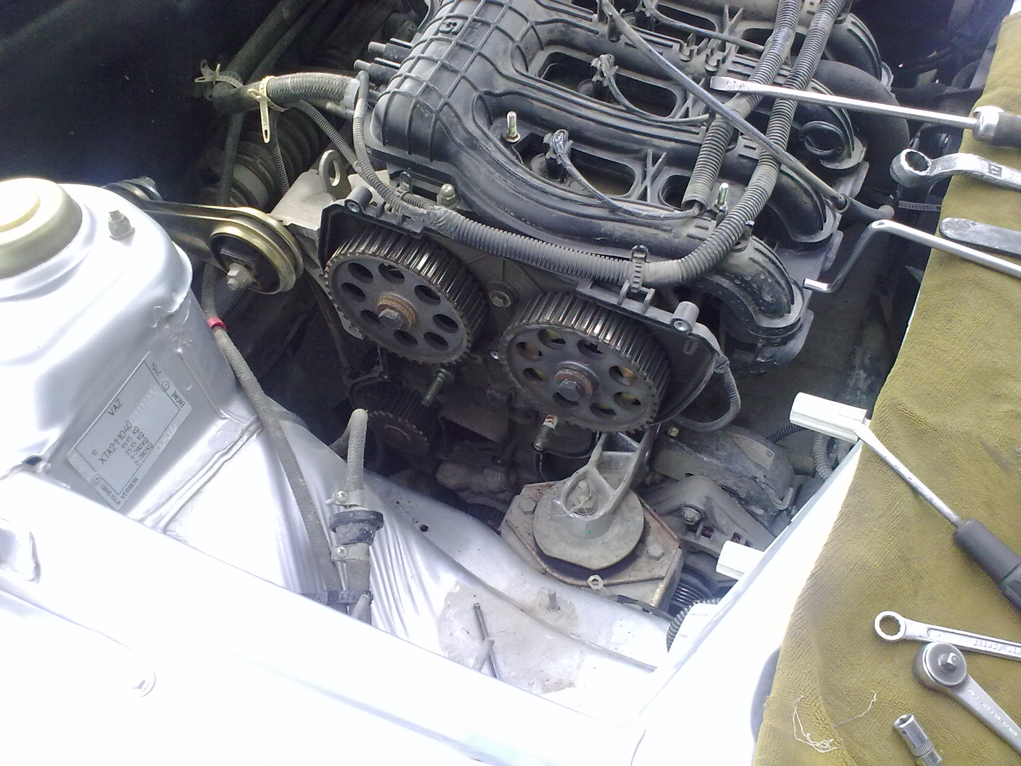

AvtozavR Опубликовано: 19 ноября 2009 Автор Опубликовано: 19 ноября 2009 (изменено) Недавно заменил приводной ремень мотора, у Лада 16V есть болезнь ,если этот ремень оборвётся во время эксплуатации то Хана клапанам, они искривляются (((( Жизнь при норм езде составляет 50 000 км, а с моей то думаю 25 - 30. Изменено 21 ноября 2009 пользователем shypuk
Nadir Опубликовано: 20 ноября 2009 Опубликовано: 20 ноября 2009 Салам сейму хочу сказать что если у тебя поршни с надрезами то тогда помоему если оборвётся ремень,то только зажикание портиться!
AvtozavR Опубликовано: 20 ноября 2009 Автор Опубликовано: 20 ноября 2009 Салам сейму хочу сказать что если у тебя поршни с надрезами то тогда помоему если оборвётся ремень,то только зажикание портиться!Неа поршни без надрезов ((( Около Фламенго есть один Моторист может занеш его Шахлар Звать он сказал что может переделать и поставить такие поршни за 150-200 ...

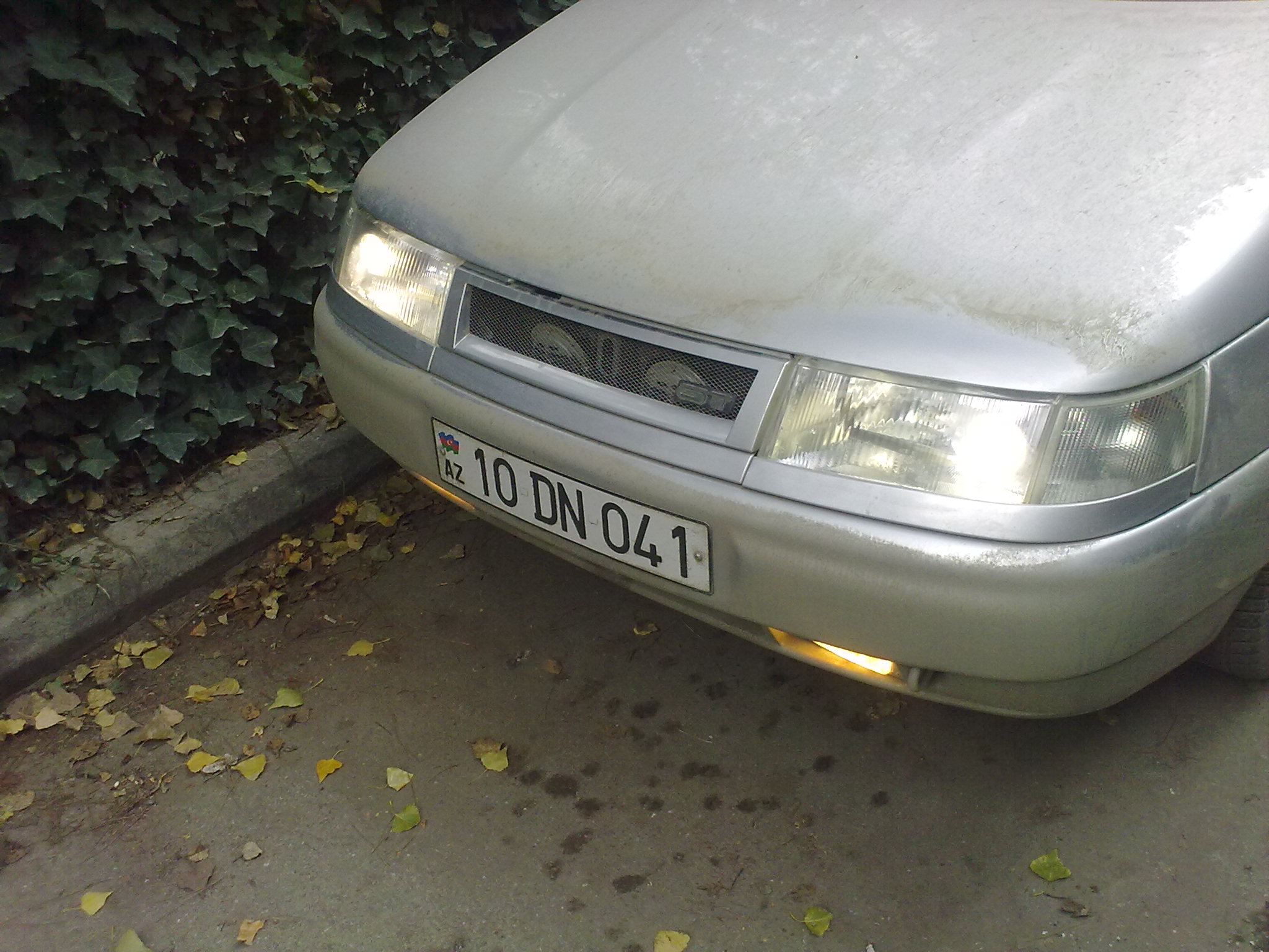

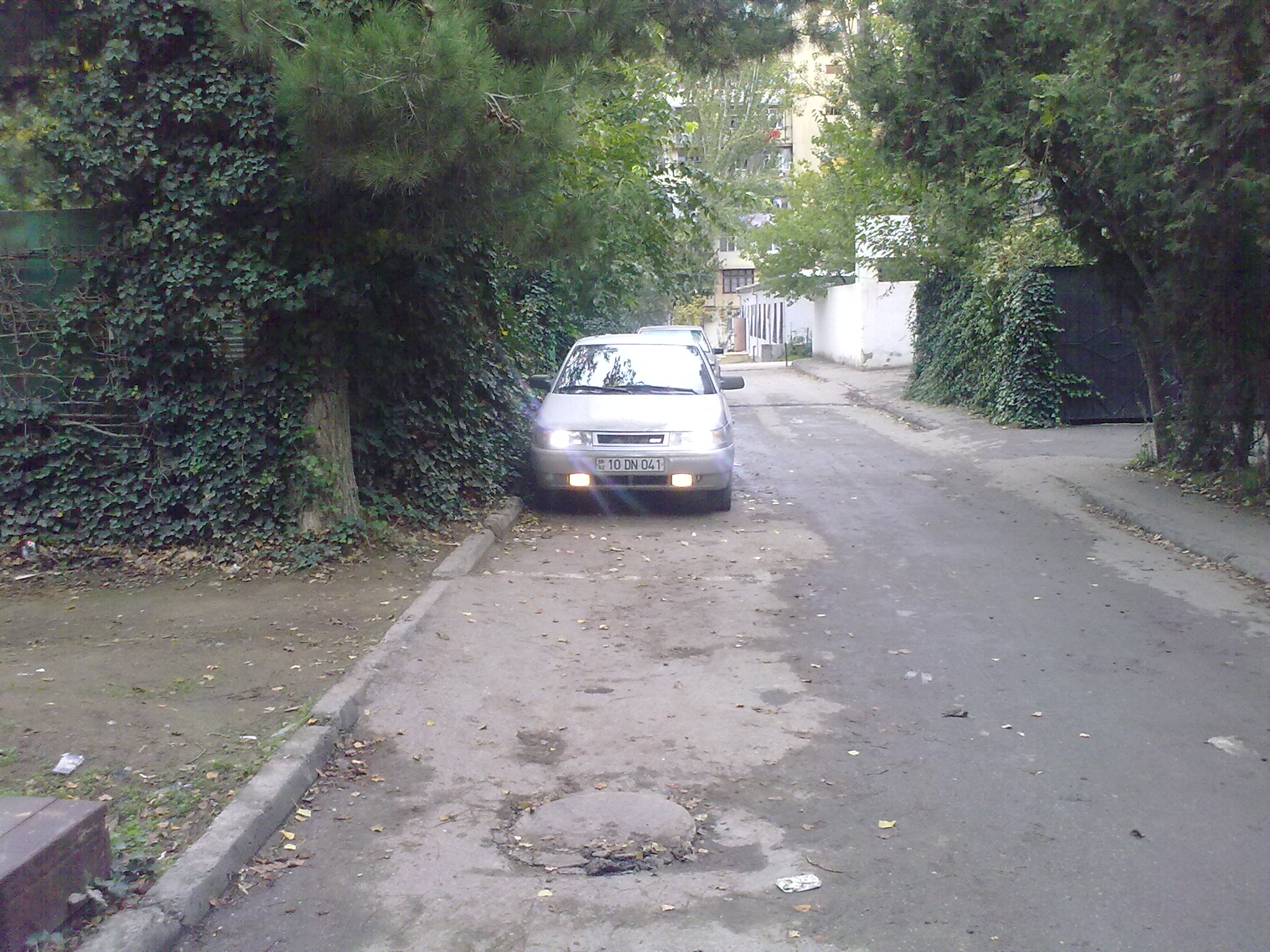

AvtozavR Опубликовано: 24 ноября 2009 Автор Опубликовано: 24 ноября 2009 Оттюнинговал Стоковые Фары . Подробное Инфо ТУТ Фото для сравнения делал, Вот так светила Стоковая Фара с Ксеноном на 4300К А так которую Модернизировал тоже с ксеноном на 4300К. Разница думаю видна всем, пучок чтал ярче и контуры чёткие стали. А так смотрятся Диоды:
