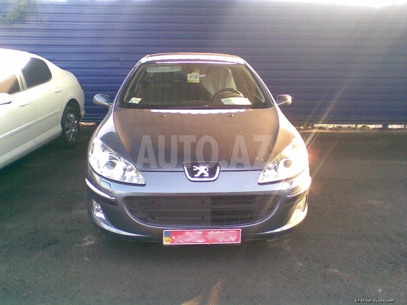

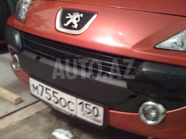

V-zeer Опубликовано: 27 ноября 2011 Автор Опубликовано: 27 ноября 2011 Сегодня для проверки облицовку залепил первым, что под руку попалось... газетой )) Офигенно помогло! До этого, когда по трассе ехал, температура даже до 80 не доходила. А сейчас, как надо стоит на 90 градусах. Принято решение ставить черную картонку на 2/3 радиатора. + к вашему сведению, на некоторых моделях пежо, в комплекте с машиной дается пластмасска на решетку радиатора, чтобы зимой ставить её. А на некоторых Форд Мондео перед радиатором есть регулируемые заслонки, которые перекрывают зимой часть холодного воздуха. Фариз, ты сделал пластику, и купил цешку? :lol: Моё мясо разлилось Кстати это не единственный плагиат той моей фотки... Цитата
