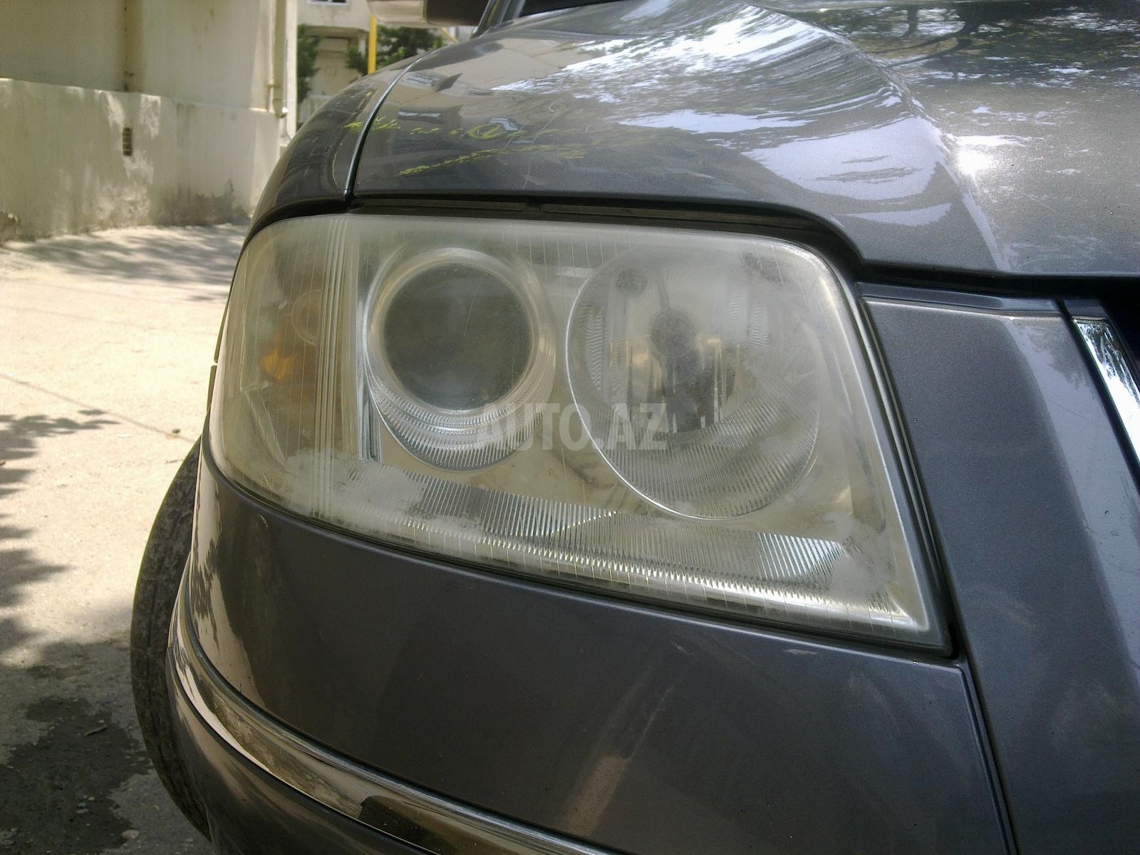

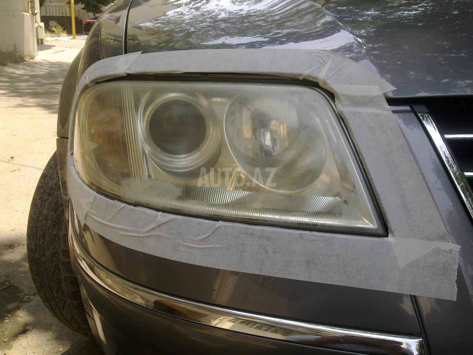

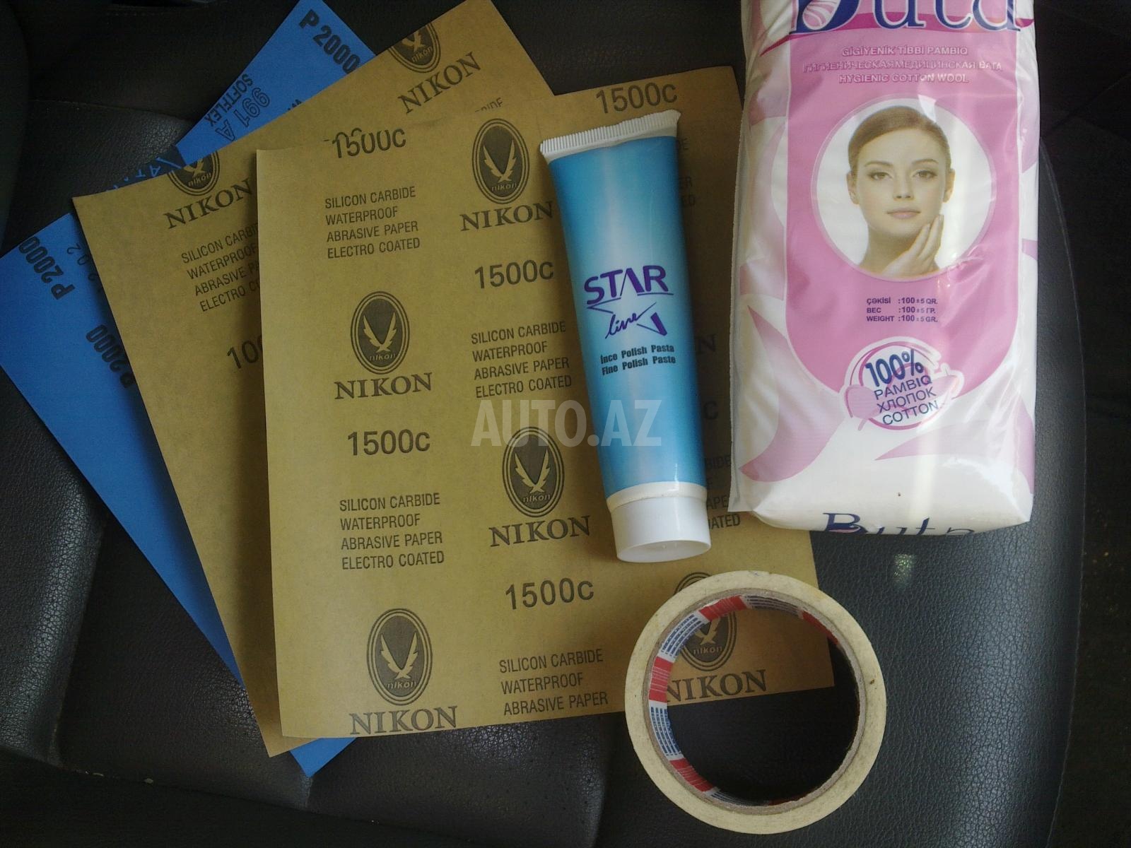

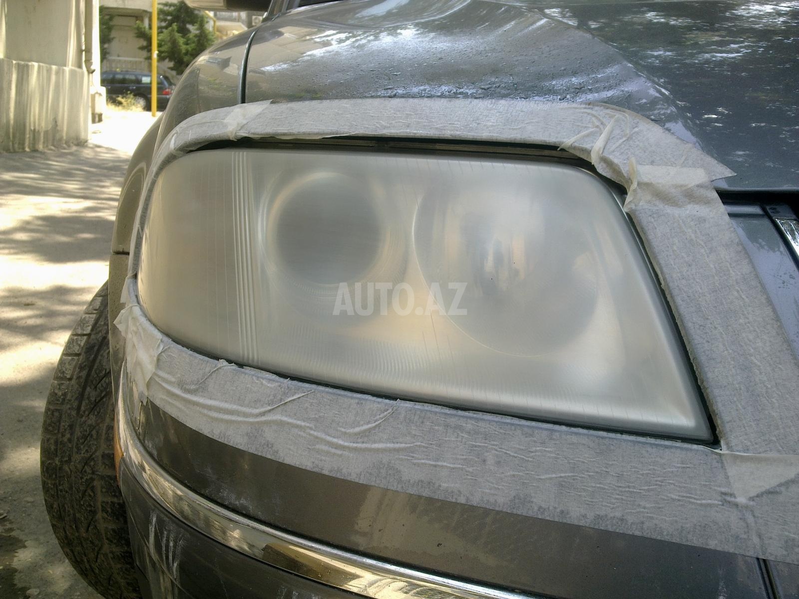

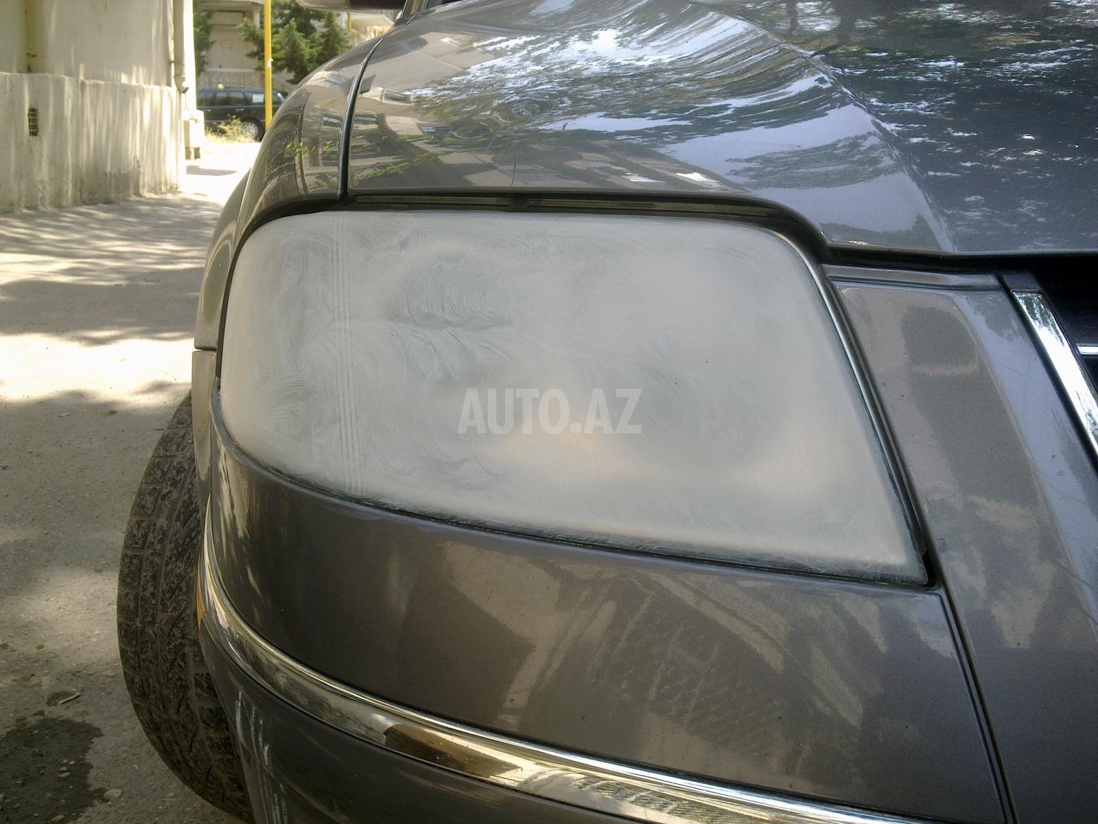

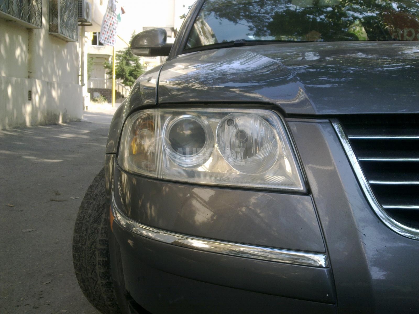

  1. Cегодня днем от безделия решил отполровать фары на своей машине,а так же показать вам как это сделать...Ну так приступим,что нам для этого надо: 1. шкурки (1000с,1500с и 2000с) 2. полироль(фирма "стар",она лучшая среди гростых полировальных паст) 3. обычная вата из аптеки 4. распылитель с водой 5. малярный скотч как сделать (делать все поэтапно): 1. Первым делом надо малярным скотчем заклеить поверхность вокруг фар. Это делается, чтобы избежать случайных царапин на кузове авто,смотрим фото: 2. Вторым делом мы берем шкурку с грубостью 1000с и распылитель с водой. Аккуратно шкурим распыляя воду на место контакта,доводим пластмасу до матового состояния,этим мы убрали крупноватые царапины...Затем таким же образом делаем уже используя шкурку с грубостью 1500с и 2000с. Главное не переусердсвовать...все делается плавно и остарожно,в результате должно получиться вот так: 3. Дальше все легко,надо подождать пока все не высохнет или подсушить чистой тряпкой фару(желательно спец тряпкой для полировки)...я использовал обычную чистую тряпку...смотрим где что пропустили,если что то не доделали повторите процедуру на нужном участке. 4. После сушки и всех доработок,переходим к главному,берем полироль и вату. Вату лучше проверить на наличие постороних загрязнений или же производственого брака (что к стати было у меня,в пакете были остатки хлопка. Далее выжимаем пасту на вату и наносим на фару,размазываем только круговыми движениями(смотрим фото): Дальше берем новую вату и тщательно полируем фару(опять же круговыми движениями).Процедуру повторять 2-3 раза для хорошего результата. Не злоупотребляйте пастой!Выжимать в количестве половины указательного пальца( бизим дилдя ярым бармаг), если не хватайте добовляйте по немножку! Вот и окончательный результат: до после Вся работа займет у вас 2 часа 30 минут на обе фары,зато съэкономите и получите тот результат который хотите! Все обойдется всего за 5.90 азн)) Спасибо за внимание! P.S:Дорогие модераторы,если тему создал не там,прошу переместить,заранее спасибо!
