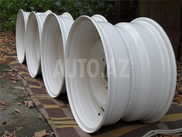

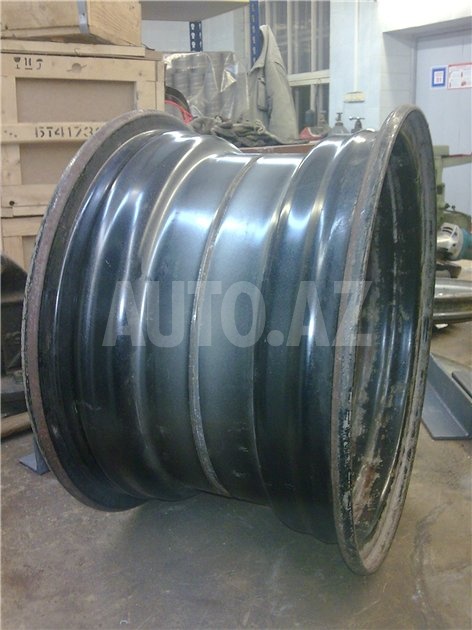

Ricco Опубликовано: 6 января 2012 Жалоба Поделиться Опубликовано: 6 января 2012 (изменено) Разварки — кустарный способ изготовления широких дисков. Разварки часто можно увидеть на классических автомобилях , но так же и на иномарках. Сделать разварки по идее очень просто , но увы качественно не всегда получаеться. Проблемы могут возникнуть с балансировкой, так как диски варяться в ручную. Итак передем к изготовлению Берем диски , для изготовления одного диска , нам нужно два. Как видно на рисунке на нужно вырезать внутрении части дисков , они шире. Для этого у 2го вырезаем наружную часть по красной линии, а у 1го только делаем надрез , чтобы отсоединить нужную нам часть диска Как видно на рис2 остаются две широкие части от дисков. Зачищаем все неровности , желательно вырезать все ровно чтобы было меньше проблем Далее есть пару способов. 1. Тупо приварить диски , что конешно будет совсем неровно. 2.Как на рис. ниже,способ немного логичный , береться часть диска №1 фиксируется на ступицу , там уже примеряется вторая часть , а затем прихватываеться сваркой, но и такой способ не даст сто процентной точности. 3. Этот способ я не видел , только слышал от одного знакомого , короче изготавливается кустарный станок , похожий на балансировочный , куда можно прикрепить диски , после прихватки постепенно отбалансировать его и потом доварить. Конешно как многие говорят , всеровно понадобиться балансировка после того как наденут резину , но думаю, лучше исправить все с 10-15 гр, чем с 100-150 гр. Ну и в конце мы получил широкий диск. Ширина диска "J" зависит от дисков доноров , чем больше J у донора ,тем шире он должен получиться. Пару фото и видео http://www.youtube.com/watch?v=A9d_Jadixpg Изменено 11 января 2012 пользователем Яся 5 Ссылка на комментарий Поделиться на других сайтах Больше способов поделиться...
