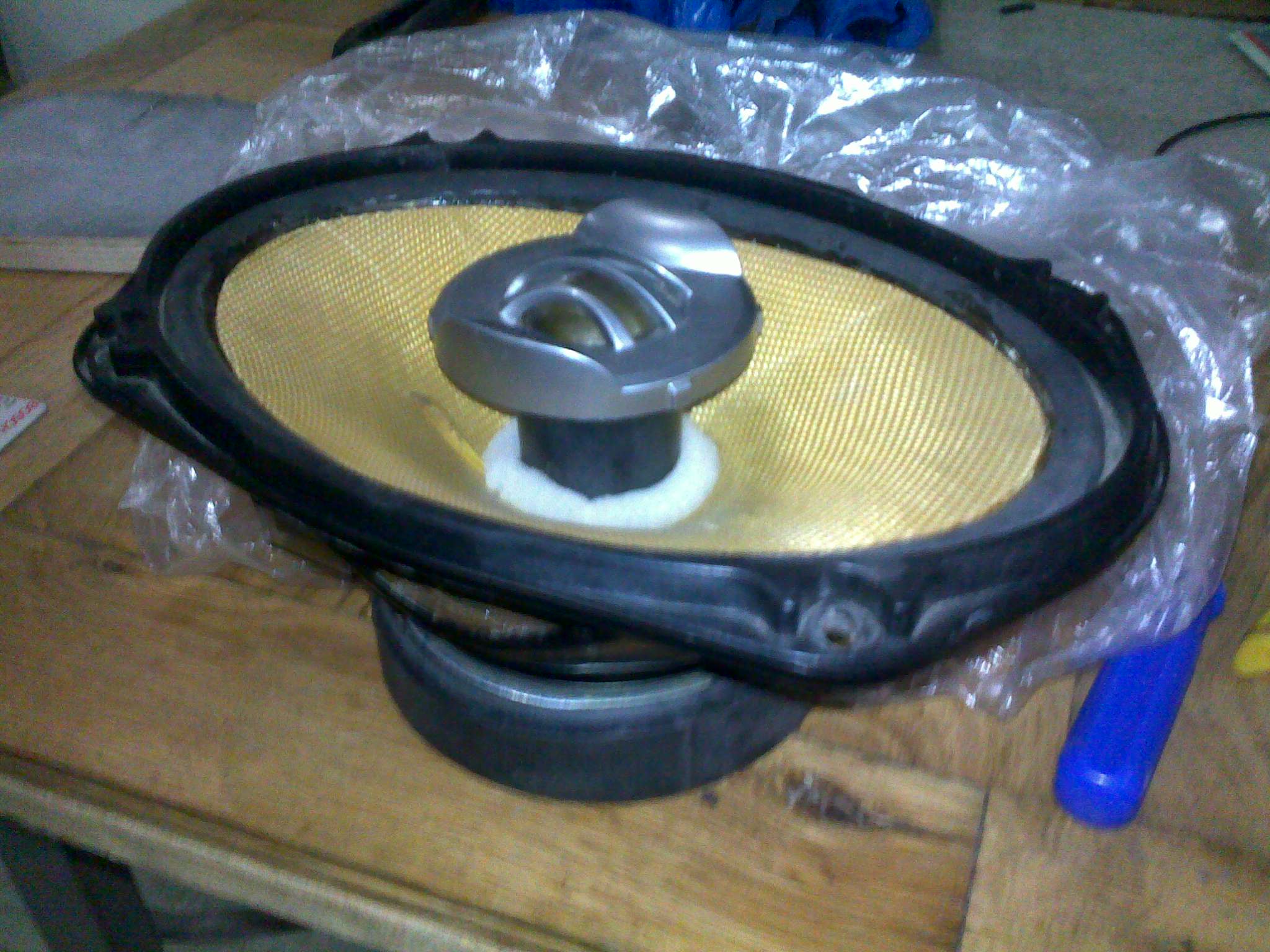

097 Опубликовано: 9 июня 2010 Жалоба Поделиться Опубликовано: 9 июня 2010 Ребята, у меня одна из колонок пердит Содержимое этого сообщения скрыто.Чтобы увидеть его, вам следует войти на форум, или пройти регистрацию, если её у вас нет. Именно в момент сильного басса из левой колонки идёт пердящий звук... Осмотрел, надрывов и трещин вроде нет... Что делать? они подключены к усилителю или же на прямую к ресиверу? Ссылка на комментарий Поделиться на других сайтах Больше способов поделиться...
V-zeer Опубликовано: 9 июня 2010 Жалоба Поделиться Опубликовано: 9 июня 2010 они подключены к усилителю или же на прямую к ресиверу? Усь. Ссылка на комментарий Поделиться на других сайтах Больше способов поделиться...
PIO-DEDE Опубликовано: 9 июня 2010 Жалоба Поделиться Опубликовано: 9 июня 2010 Вегас, странно... Часто бываю на чапаево, но не видел эти модели. А по чем, если не секрет Содержимое этого сообщения скрыто.Чтобы увидеть его, вам следует войти на форум, или пройти регистрацию, если её у вас нет. От цены нового PRS-D1200M у меня глаза на лоб полезли. Мне кажется покупать новый усь смысла нет вообще. Фариз, эти колонки склонны к загрязнению, так как катушка там слабо защищена от пыли. Надо продуть и смазать маслом чуть-чуть. А еще лучше оторвать заводской параллон, что в середине и приклеить потолще. В этом случае пыль наврядле попадет. Вот так я сделал на желтом пионере 6х9. Содержимое этого сообщения скрыто.Чтобы увидеть его, вам следует войти на форум, или пройти регистрацию, если её у вас нет. Ссылка на комментарий Поделиться на других сайтах Больше способов поделиться...
