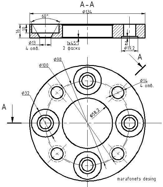

Rufatiwe Опубликовано: 31 марта 2009 Опубликовано: 31 марта 2009 Прилагаю чертеж переходника для перехода на самую распространенную сверловку PCD 4*100. единственное нет буртика для ЦО (центральное отверстие) т.к. на разных дисках они разные, но это не критично. Цитата
FaShisT Опубликовано: 31 марта 2009 Опубликовано: 31 марта 2009 не легче купит нормальные диски?по крайней мене не безопаснее ли ? Цитата
097 Опубликовано: 31 марта 2009 Опубликовано: 31 марта 2009 Кажется у Аудивода была авария из-за сверловки...на 9 Цитата

Mao Опубликовано: 31 марта 2009 Опубликовано: 31 марта 2009 да, лучше не заморачиваться с этим, я в большую ж.. попал из за несоответствия сверловки Цитата
097 Опубликовано: 31 марта 2009 Опубликовано: 31 марта 2009 созюн ачыгы,я думаю эти переходники не для наших дорог...если ставить переходник,значит будут устанавливаться 16 или 17 диски,устелик наши дороги оставлют желать лучшего, значит аморы гранаты, передок будет в попе...заключение:увеличение расходов,ухудшается характеристика,и опасно ... Цитата
my011 Опубликовано: 31 марта 2009 Опубликовано: 31 марта 2009 проще и дешевле купить готовыйпрокатит на время ,можно поставить ,но опастно Цитата
Rufatiwe Опубликовано: 31 марта 2009 Опубликовано: 31 марта 2009 мдяяя ребята )))))) не знал что так легко купить подходяшие диски с 4*98. Аказмычка я в джунглях живу ))) Где вы достаети такие диски? а то давно ищу минилайт 15*7 4*98 никак нимагу найти. Про безопасность - тоже незнал, кто считает что так не безопасно то пусть обоснуют, предуприм раллистов, чтоб больше не рисковали жизнью и дорогущими болидами Я очень извиняюсь но последние два сообшение вообше улыбнули Про Случай с Аудиводом - кстате еслиб у тебя тогда стояли такие переходники то такого не случилос бы правда изза тех дисков и что то мутить даже в лом ))) да и вообше твой случай уникален - ну надо же поленится достать ключ и закрепить/проверить болты!! но это оффтоп тут про переходник Цитата
Nayomnik Опубликовано: 31 марта 2009 Опубликовано: 31 марта 2009 Шайбу такую мона на базаре найти стоит в районе 100 манат ....У меня диски с шайбами ездию ...правда иногда мозг делают но ездию ....и ничего страшного ..... да, лучше не заморачиваться с этим, я в большую ж.. попал из за несоответствия сверловки У тебя диски были деьмовые ...вот и попал куда не надо .....надо было проверять как зажали болты ...! Цитата

Bus'ka Опубликовано: 31 марта 2009 Опубликовано: 31 марта 2009 так на сверловке опасно же ездить или я не информирован? Цитата
