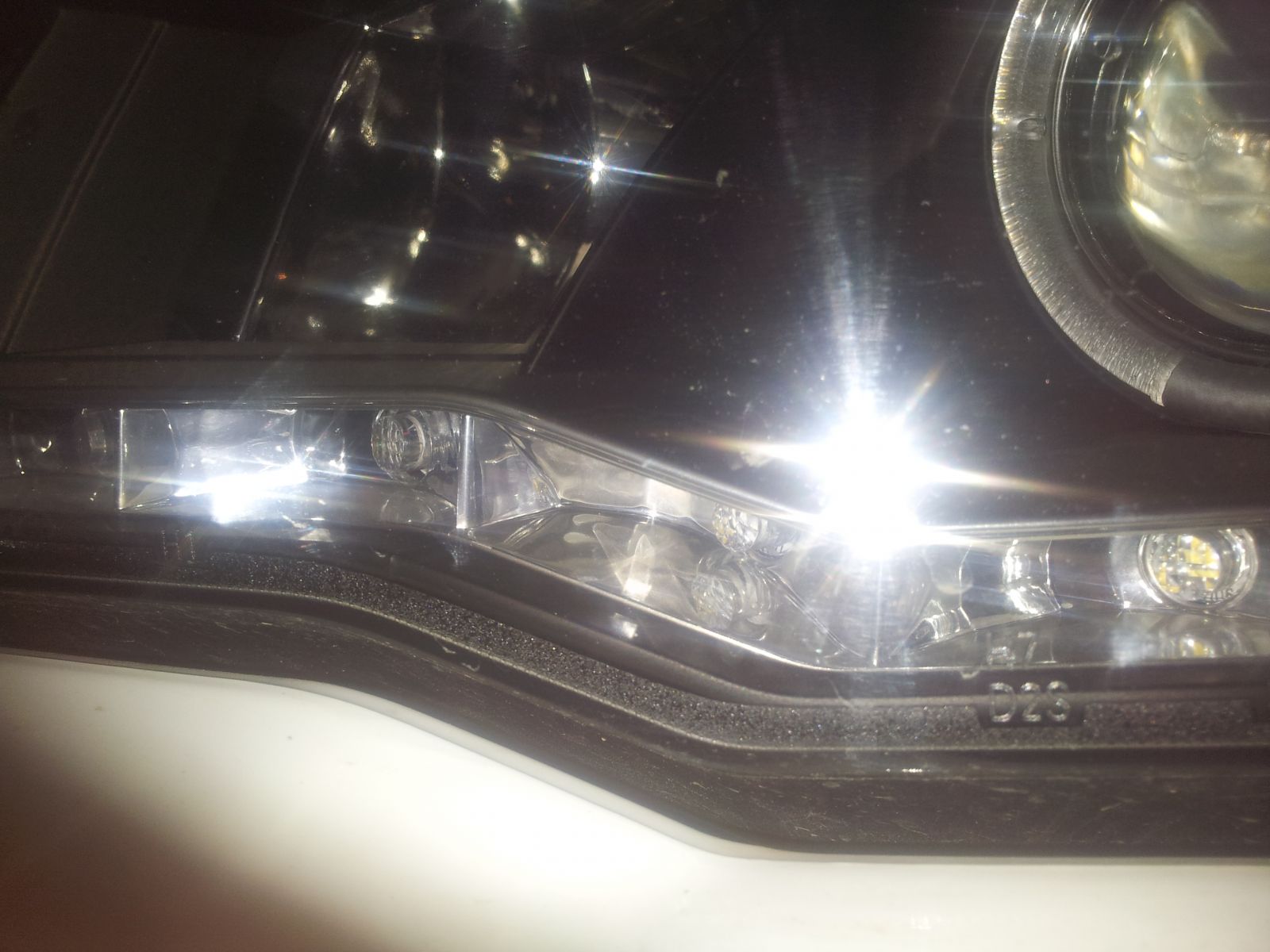

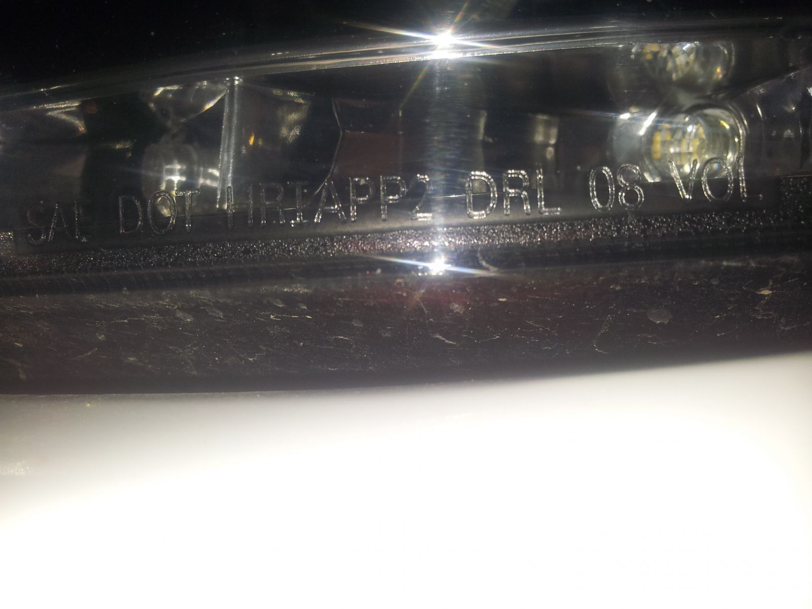

Вот фото переднего корпуса фары с маркировками
10 часов назад, Toxx сказал:
ну видимо проблема незаконного ксенона не особо их волнует поэтому и не смотрят, так что кайфуйте пока, если спрятать блоки и этого будет достаточно то прелесть.:zor:
Просто автор темы в Сочи собрался ехать, а с незаконным ксеноном он рискует недоехать, заставят снять. Наши гаишники прекрасно знают маркировки фар какие должны быть, и наличие фароомывателя с автокорректором пучка света в зависимости от загрузки а/м. А блоки могут стоять любые, прятать не надо, если у меня выйдет из строя заводской блок ксенона и я поставлю китайский и положу его рядом с фарой - этим я закон не нарушу.
вот этот момент непонятен, если d2s написано маркировка - то это только ксенон, так как там цоколь("гнездо") должно быть под такую только лампу и в нее галогенку не поставишь по идее. Если несложно то сделай несколько фото фары с сзади + открой крышки и фото посадочного места ламп сделай, и тогда будет понятнее есть ли законные основания ставить в эту фару ксен или нет.
Под каждым светом маркировка указывающая тип лампы.
Под дальним светом - H1
Под ближним указано - H7 и D2S
Фары заказывал из ebay. В комплекте с фарами, уже вставлены были лампы Osram. У продавца спрашивал, тот сказал, что ксенон можно установить в эти фары, но я не уверен в этом.
P.S. Фирма изготовитель фар: Sonar.

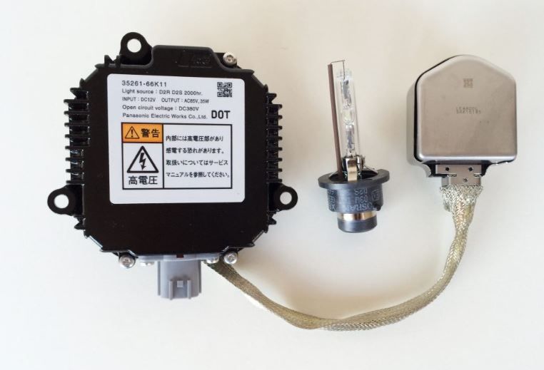

Посмотрел, видео и фото по такой фаре - да, по идее производителя можно, есть маркировка d2s - её увидел, даже увидел снизу корпуса крепление под блок Панасоник с игнитором. По идее тебе надо купить 2 лампы d2s и блоки панасоник (на мурано европейке такие с завода кстати стоят да и на многих других япах со штатным ксеном)

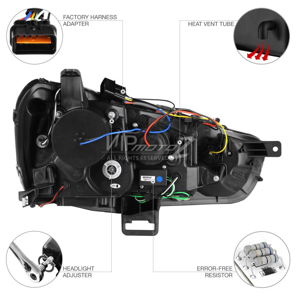

Фару сзади сфоткать не удалось, надо бампер снять.
Вот фото от продавца:

А крышку резиновую куда синий проводок походит, есть возможность снять и сделать фото колбы линзы с задней стороны?
К сожалению нет.

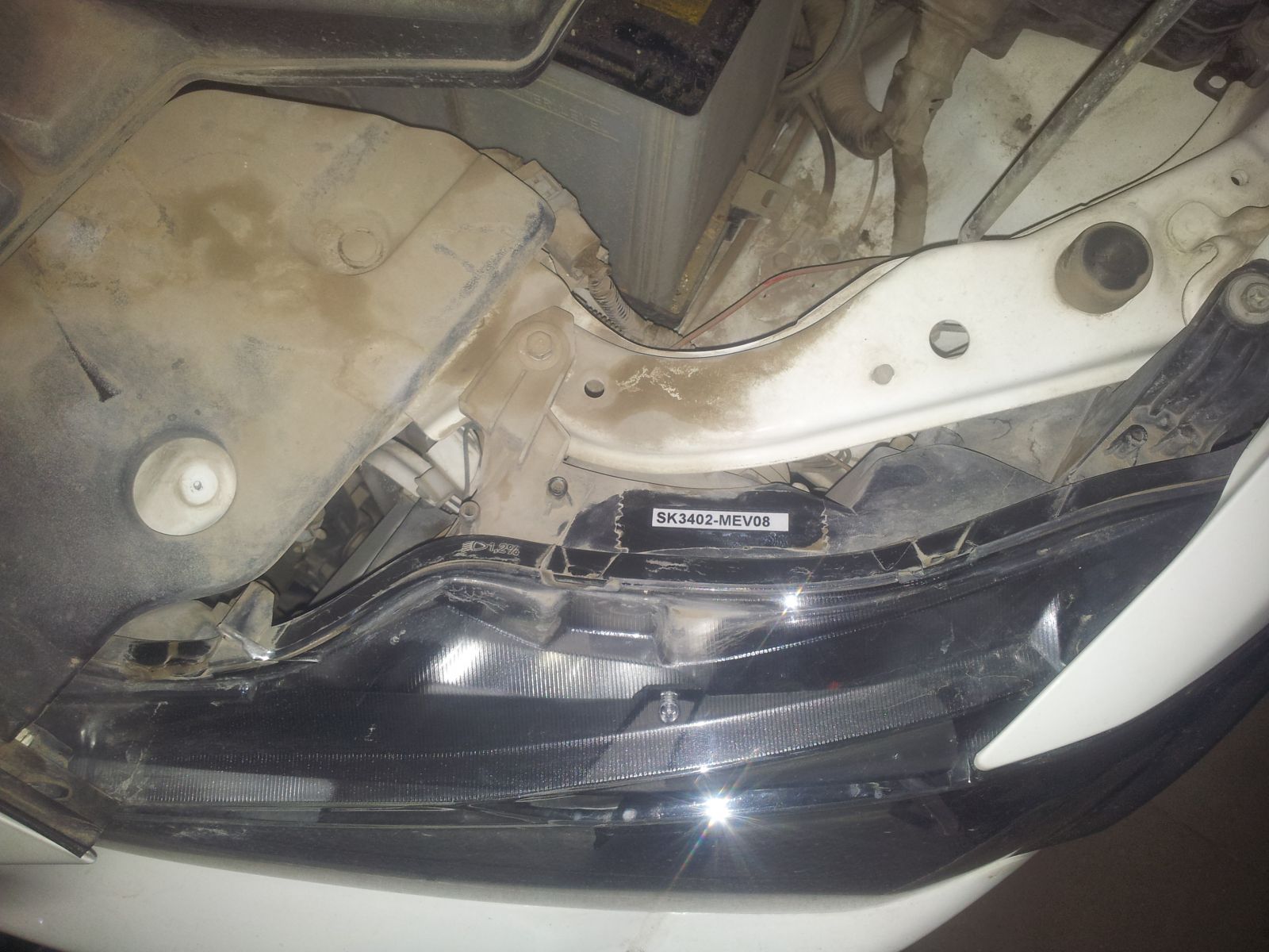

Вот фото для наглядности. К правой фаре не подступится, а к левой максимум можно руку просунуть. Что либо там снять нереально.
Опубликовано:
Нда... впритык, ну значит только увы снимать фару/бампер.
в принципе не такое уж и сложное дело, я снимал сам во дворе. На Лансере не знаю сколько займет, на корсе и мурано сам снимал - 20 минут и бампер на полу с фарами.
