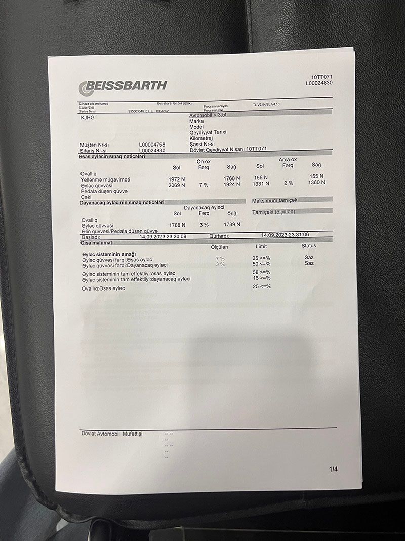

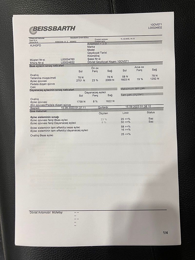

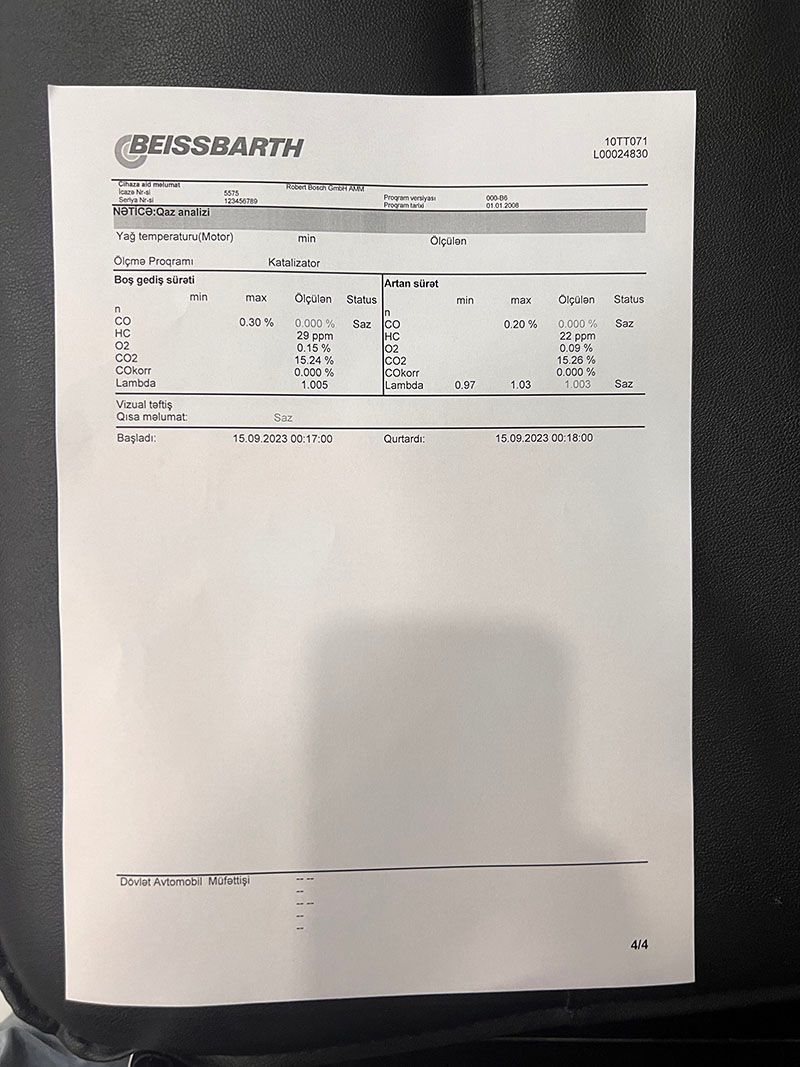

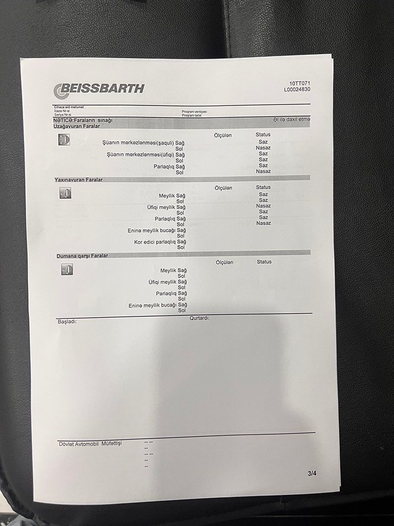

После проверили фары, газы, тормоза.
Вот результаты:
audi-01.thumb.JPG.19ec411770b096f2170b48e1473f5c30.JPGaudi-02.thumb.JPG.952a105533b65fdde8098505c8175c70.JPGaudi-03.thumb.JPG.4880702919880f4aaa814da306499621.JPGaudi-04.thumb.JPG.2ddf308c34ed9d000fa325ddcf2782e0.JPG
Как видно, всё в порядке, кроме фар.
Регулировал их 2 года назад, с тех пор проехал почти ничего.

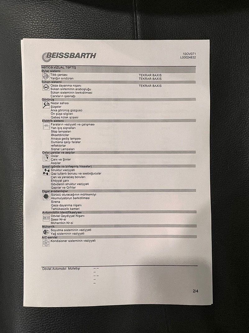

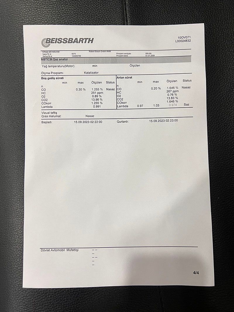

Дальше проверили те же газы, фары и тормоза.
После чего выехал, парканулся, и зашел внутрь знакомого здания.

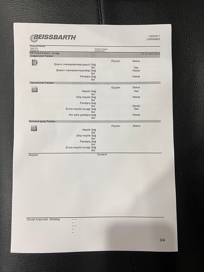

Там распечатали результаты проверки:
v03-01.thumb.JPG.fff80f8f06966e7a816e91cfb2752eb9.JPGv03-02.thumb.JPG.111b0bd3c7df12f82715cc711c1ac08c.JPGv03-03.thumb.JPG.f9565b0f8ba05fb44004136f017f58f5.JPGv03-04.thumb.JPG.f879bcf4c60373e442f9fefcae7aed6a.JPG
Тормоза - ок
Фары - не ок (так оно и есть)
Выбросы - не ок (не знаю, не проверял, но не дымит)
Троица - təkrar baxış

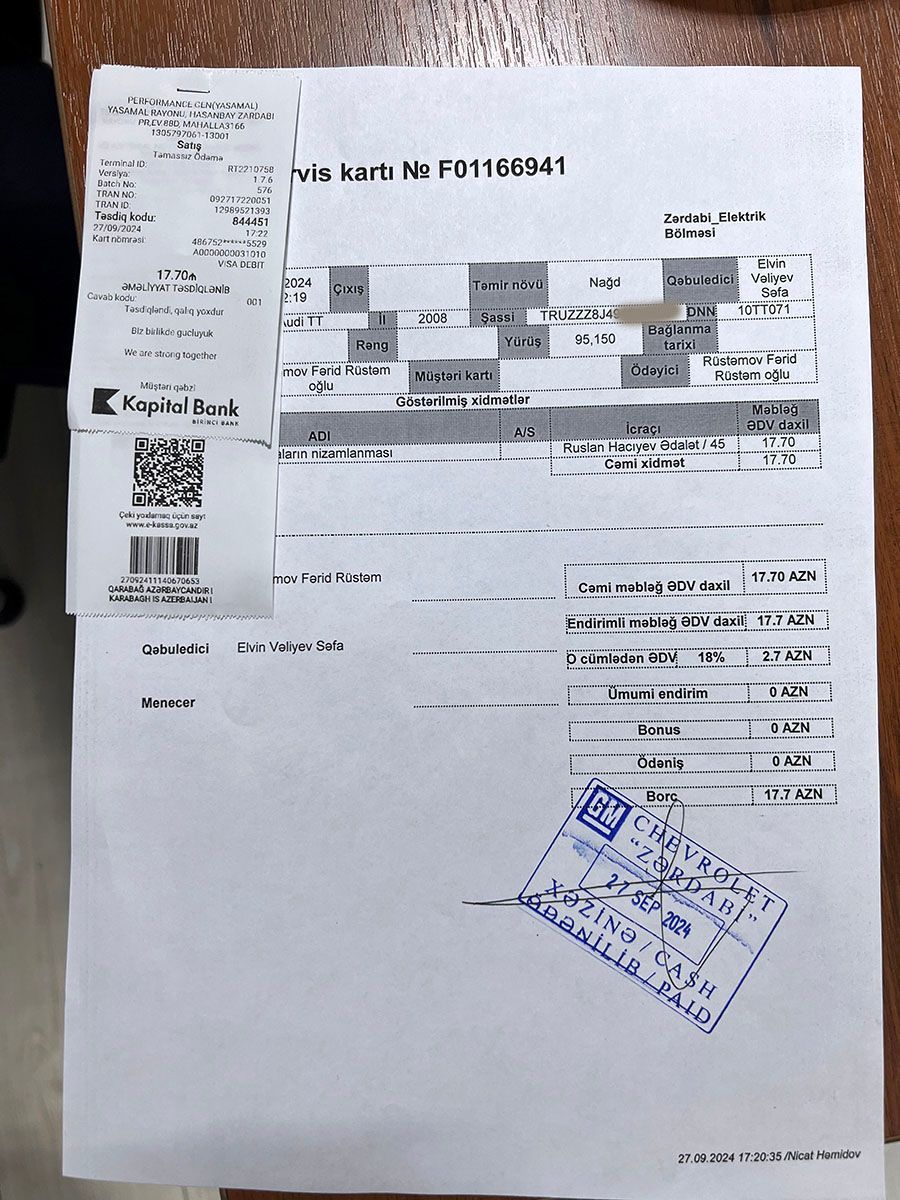

Сначала заехал на регулировку фар, это единственный насаз, написанный мне в прошлом году.
Ездил в Performance Centre на Зардаби (выше круга 20 января, делал там 2-3 года назад), процесс занял 5 минут.
Цена 17.7 манат
IMG_8664.thumb.JPG.d1f057c1954b997fff13ffdbc173aebf.JPGIMG_8666.thumb.JPG.568223b1ae2ef02a617726f8efdb6da6.JPG

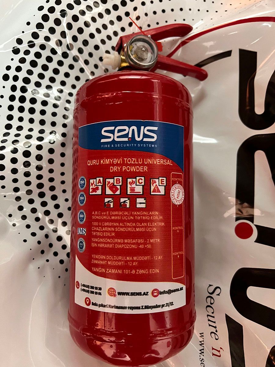

Потом заехал купил новый огнетушитель.
Сначала сделал обзвон по номерам, которые нашел в гугле. Ценники были от 18 манат до 55. И ничего рядом со мной, всё в разных концах города.
Поехал в Chinar Park, там купил огнетушитель Sens, 20 манат.
https://sens.az/yanginsondurme-balonlari/

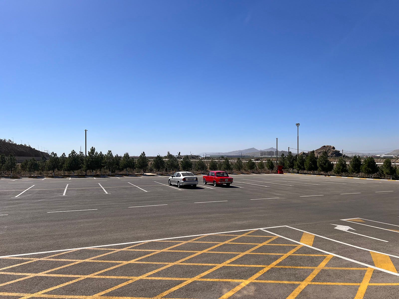

Выйдя оттуда, на парковке за проверочными боксами увидел ещё одну машину рядом. Это парковка за зданием, основная парковка перед зданием, где припаркованы машины, которые не заезжают на проверку. Фото говорит само за себя.
