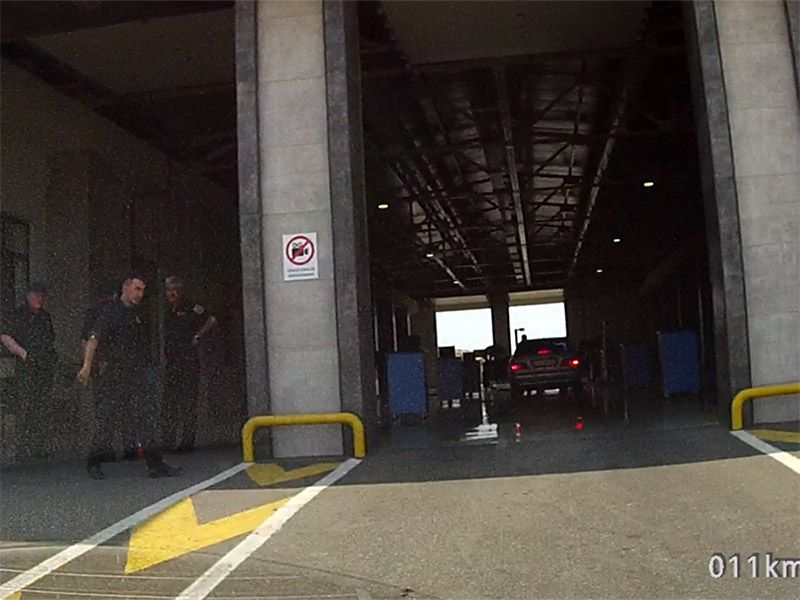

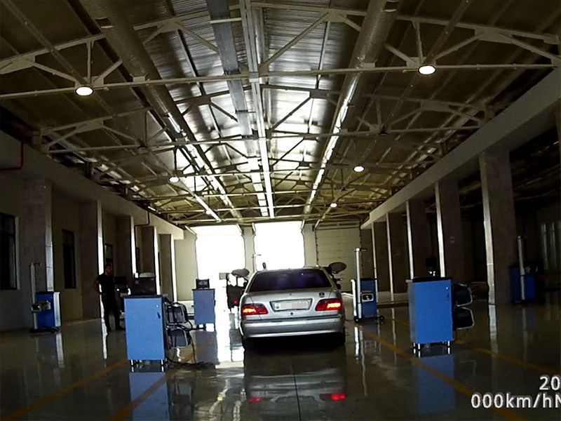

Работающих туннелей всего 1, хотя перед центром стоят 50-60 автомобилей. Как позже выяснится, все они просто платят дань, и на проверку не заезжают.
Как видно на фото, ждать никого не пришлось, потока попросту нет.
Обратите внимание на "знак" о запрете съёмки.
Меня попросили выключить регистратор. На вопрос, что тут секретного, это не объект повышенной секретности, или они чего-то боятся?
Ответа не было, сказали, что на въезде указано об этом.
Повторил, что выключать не буду, а что у них указано – мне не интересно.
Тогда один работник сказал (это гениально!) - no smoking yazilanda, demeli siqaret chekmey olmaz, bu da onun kimidir, kamera ile chekmey olmaz.
Не помню, что ответил ему, но после этого наступила тишина, центр перестал работать, они просто стояли в сторонке и смотрели на меня )))
Прождав несколько минут, заколебался просто сидеть, сказал, что выключил его.
Проверили аптечку, треугольник и огнетушитель.
Дальше стандартно – газы, фары, тормоза (напомню, что проверка тормозов не так должна проводиться)

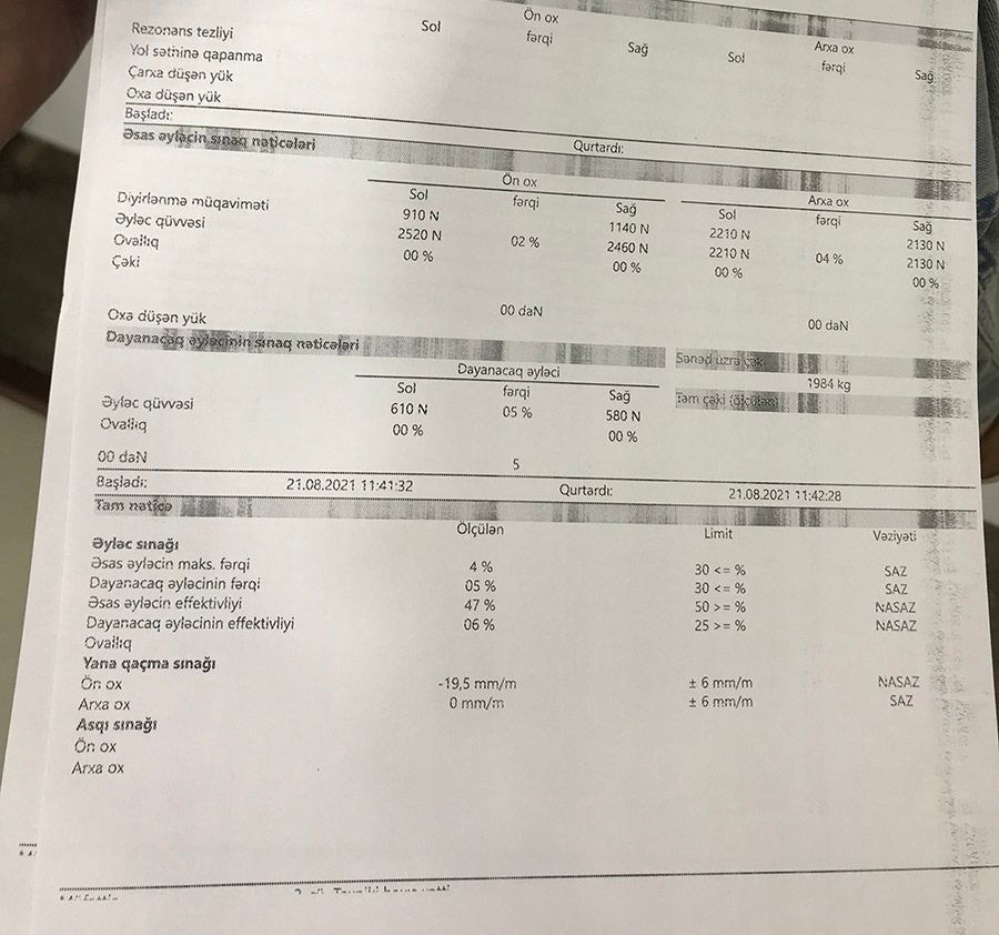

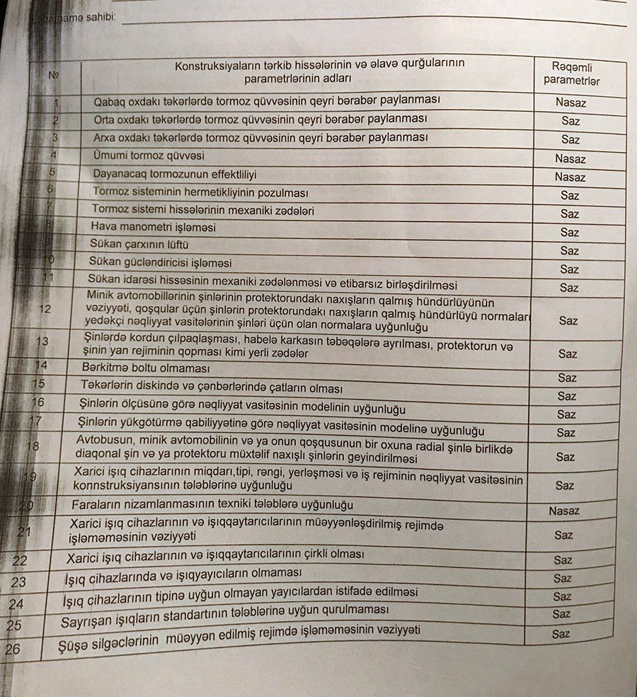

Подходим к окошку (снова никого нет), даём документы, получаем результаты проверки.
П.С. маски в этом центре носил всего 1 работник, остальные без масок. Посетители с масками на подбородке или вообще без них.

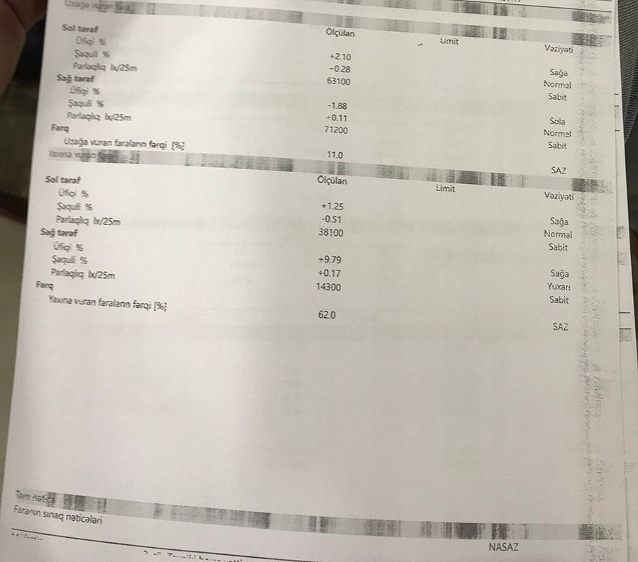

03.thumb.JPG.405423f7c2a00db4c9cca9b438fb9109.JPG04.thumb.JPG.29215aad9bfbd36bbee73ad70d01a2d9.JPG
Ни хрена не понятно, но очень интересно.
Обратите внимание, что они не такие, как в центре в Маштагах. Блин, это ж сколько бумаги впустую расходуется, бедные деревья, а бестолочи до сих пор не могут сделать всё в цифровом виде, или хотя бы укороченном (половину проверок на этой бумаге машины не проходят), эти бумаги всё равно остаются у них – в одном кабинете печатают, в другим утилизируют, тупость феноменальная.

Приходит майор, смотрит бумаги, говорит, что была проблема с фарами раньше, она осталась, поэтому этот техосмотр я НЕ прохожу, плюс проблема с тормозами.
Проблема с тормозами – очень странная, т.к. я каждый раз диагностирую машину, и электронику, и механические части, и проблем там быть не может.
Ну да ладно, к вопросу о фарах я был готов, слабо верилось, что меня так пропустят.
Беру распечатку из двух листов (снова жаль бумагу), и выхожу из кабинета, чтоб вернуться обратно через пару часов.
Сфоткал только первый лист, на втором все параметры "saz" (они, насколько помню, вообще пустышки, проверки по ним не делаются, только трата бумаги).

Регулировка фар заняла минуту, может меньше.
И да, были маааленькие пинцетные расхождения.
Стоимость услуги 17 манат 70 копеек.
Проверка тормозов, ручника, ходовой – ничего не обнаружено, делать нечего.
Увидев новые стабилизаторы, поняли, что недавно её уже проверяли.
За всю эту проверку взяли 23 маната 60 копеек.
Итого: 41 манат 30 копеек.

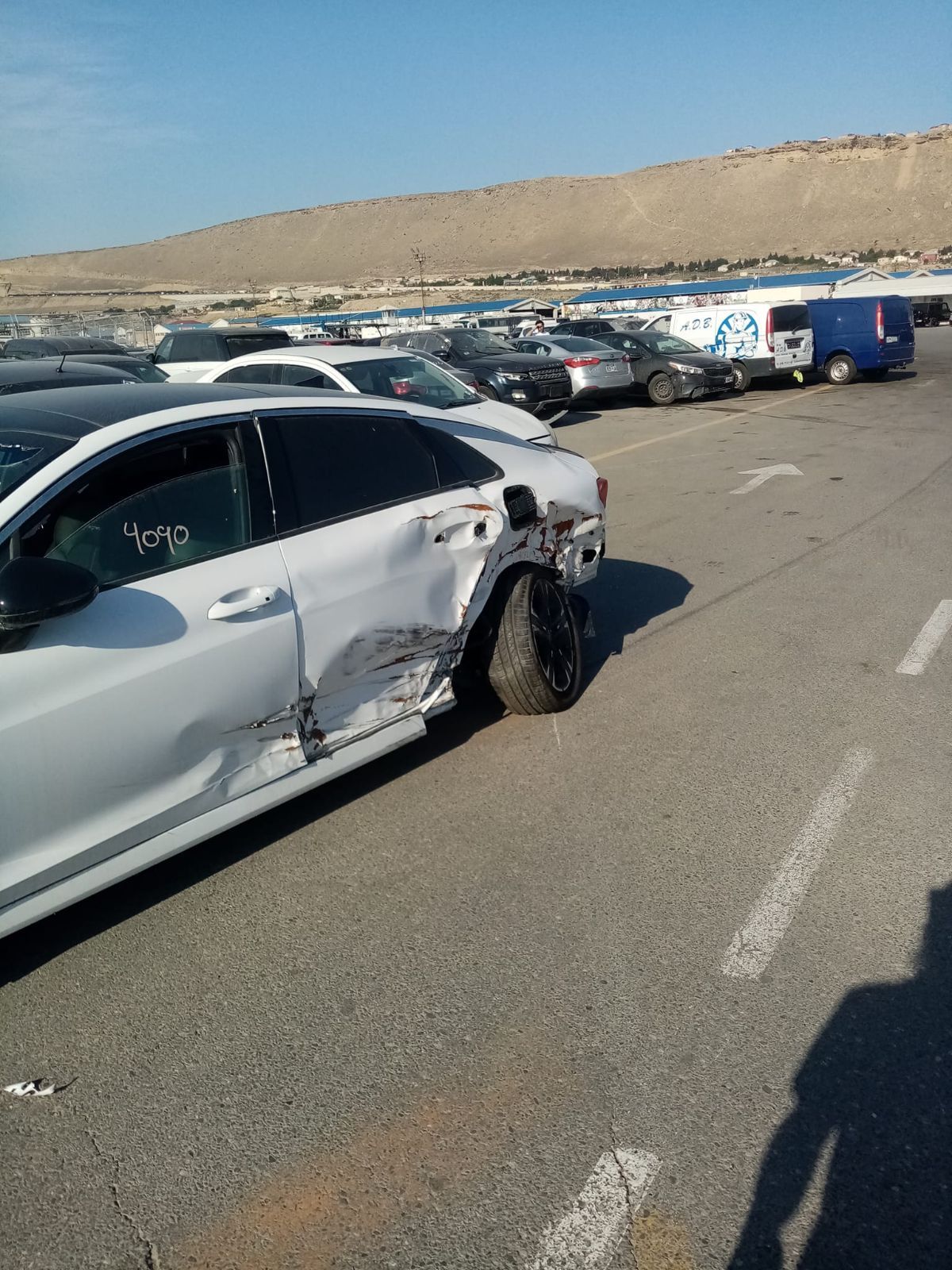

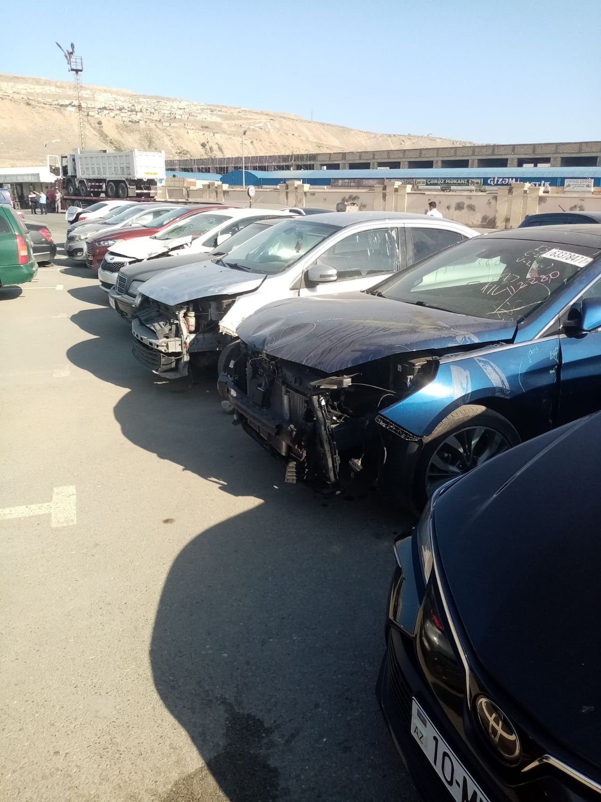

01.thumb.jpg.a8314af3fa4fb35c7ae76d365d6bd4a5.jpg02.thumb.jpg.f27ee0f398a7cb23eb9c5f650383c227.jpg03.thumb.jpg.a9aae17c16c1b101e3444b83963a3c50.jpg04.thumb.jpg.0334dadd148e149650aad2b683beca9e.jpg
Пока продолжают завозить такие автомобили, техосмотр по закону никогда не будет, просто потому что эти машины пройти его не в состоянии: кривые фары, смещенная колея/база, и прочие косяки...
