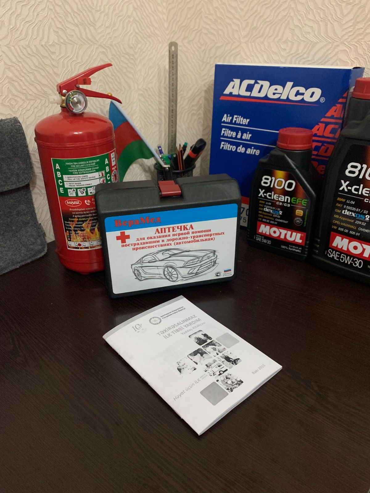

Спасибо, завтра обязательно позвоню. Оставлю тут, то что я нашёл:
Список необходимых компонентов аптечки и требования к огнетушителю: https://e-qanun.az/framework/43266 (продублировал)
В требованиях указано, что для легкового автомобиля должен быть минимум один огнетушитель (порошкового или пенного типа), объёмом не меньше 2 литров.
Купил на тап.азе двухкилограммовый порошковый огнетушитель за 22 азн, срок годности 1 год, через год его можно перезаправить за 12 азн.
Инструкцию по оказанию первой помощи на азербайджанском можно скачать здесь: https://www.fhn.gov.az/uploads/pdf/tibb2016.pdf
(52 страницы, я распечатал как брошюру по две страницы на одной стороне листа плюс двухсторонняя печать, в итоге 13 листов ушло)
К сожалению аптечки российского производства не отвечают нашим требованиям, так что пришлось купить такую аптечку за 10 манат 10 гяпик и добавить ещё несколько азн на необходимые лекарства. Да и вообще очень не удобно, что у нас нет готовых аптечек своего производства именно под наши стандарты. Возможно идея для бизнеса :))
Итак вот что мы имеем:
1.1.      Analgin 0.5 (yaxud əvəzedici) (0.60 азн)
1.2.      Portativ hipotermik (soyuducu) paket-konteyner (персонаж сказки, или впервые слышат, или же нет в наличии)
1.3.      Natrium sulfasil məhlulu (1.50 азн)
1.4.      Aspirin 325 mq doza və ya Aspirin 100 mq doza (0.20 азн)
2.1.      Özünə və qarşılıqlı yardım məqsədilə arterial qanaxmanı saxlamaq üçün tənzimlənən (təzyiqli) jqut (есть в комплекте аптечки)
2.2.      Steril bint 10x5 sm (нашёл дома)
2.3.      Qeyri-steril bint 10x5 sm (есть в комплекте аптечки)
2.4.      Qeyri-steril bint 5x5 sm (пока как заменитель положил нестерильный бинт 10x5 из аптечки)
2.5.      Çirkli yaraları sarımaq üçün dioksidli və ya gümüş nitratlı 8x10 sm ölçüdə MAQ atravmatik sarğısı (не могу найти)
2.6.      Steril tibbi sarğı paketi (пока как заменитель положил нестерильный бинт 7x14 из аптечки, завтра спрошу в аптеке)
2.7.      Bakterisid leykoplastr 2,5x7,0 sm, yaxud 2x5 sm (положил обычный лейкопластырь 10 штук)
2.8.      Kapilyar və venoz qanaxmaları saxlamaq üçün 6x10 sm, 10x18 sm ölçüdə furaqinli “Koleteks QEM” steril salfetləri, yaxud statin (tox halında) 1,0 q (очередной персонаж сказки)
2.9.      Steril tibbi salfet (tənzif materialından) 18x14 sm (есть в комплекте аптечки, но размерность 16x14)
2.10.    Spirtdə 5 faizli yodun, yaxud 1%-li brilyant abısının məhlulu (1.19 азн)
2.11.    1x500 sm və ya 2x500 sm, yaxud 1x250 sm ölçüdə leykoplastr  (2x500 см есть в комплекте аптечки)
2.12.    Qeyri-steril boruşəkilli tibbi elastik bint (пока как заменитель положил нестерильный бинт 7x14 из аптечки, завтра спрошу в аптеке)
2.13.    Pambıq 50 q (0.40 азн)
3.1.      Nitroqliserin həbləri, yaxud kapsulası (trinitrolonq) (0.90 азн)
4.1.      Ammiak məhlulu (naşatır spirti) (0.46 азн)
5.1.      Aktivləşdirilmiş kömür (0.20 азн)
6. Qayçı (kütuclu)  (есть в комплекте аптечки)
7. Birdəfəlik istifadə üçün qeyri-steril tibbi əlcək  (две пары есть в комплекте аптечки)
8. İlk tibbi yardımın göstərilməsinə dair şəkilli (illüstrasiyalı) təlimat kitabçası  (ссылка указана выше)
Так как изначально закупался по старому списку, так же в аптечке есть карвалол (1.08 азн), валидол (0.70 азн), две медицинские маски и устройство для проведения искусственного дыхания (есть в комплекте аптечки). Отдельная история как это всё запихать в неё))
Вот так примерно всё выглядит, на фоне виднеется подготовка к скорому ТО 😉
Всем удачи, продолжение следует...

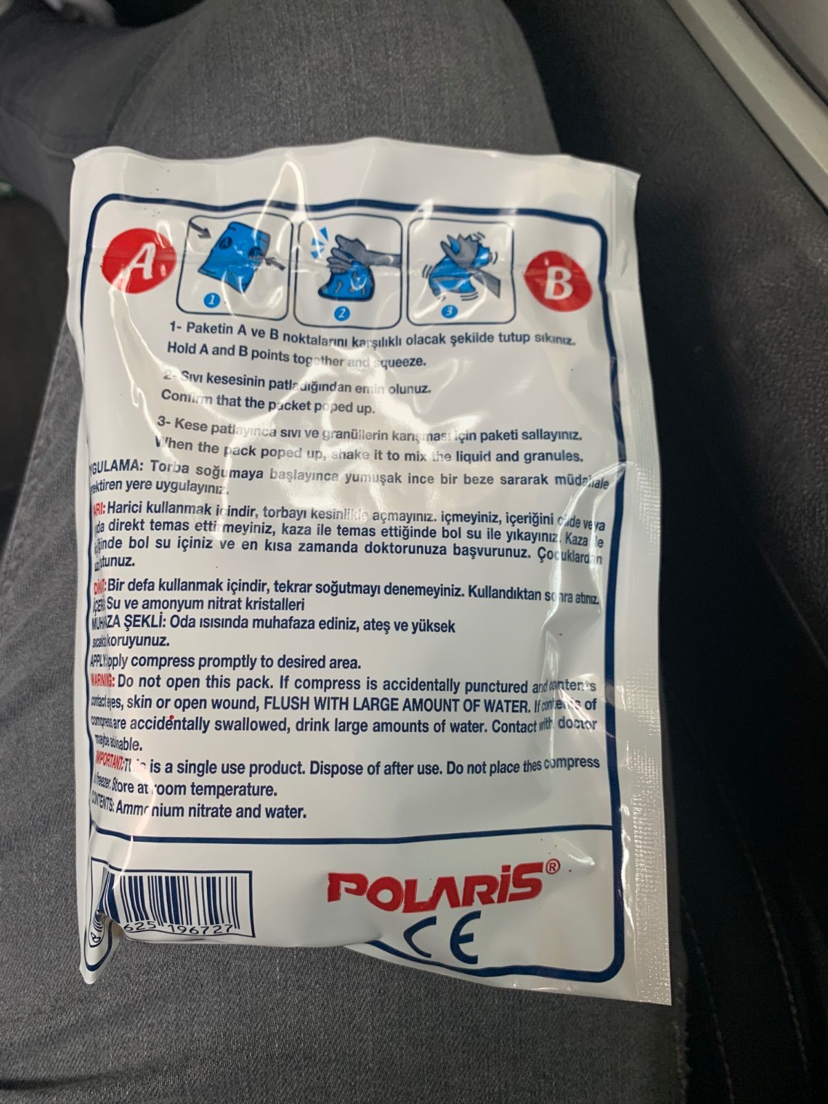

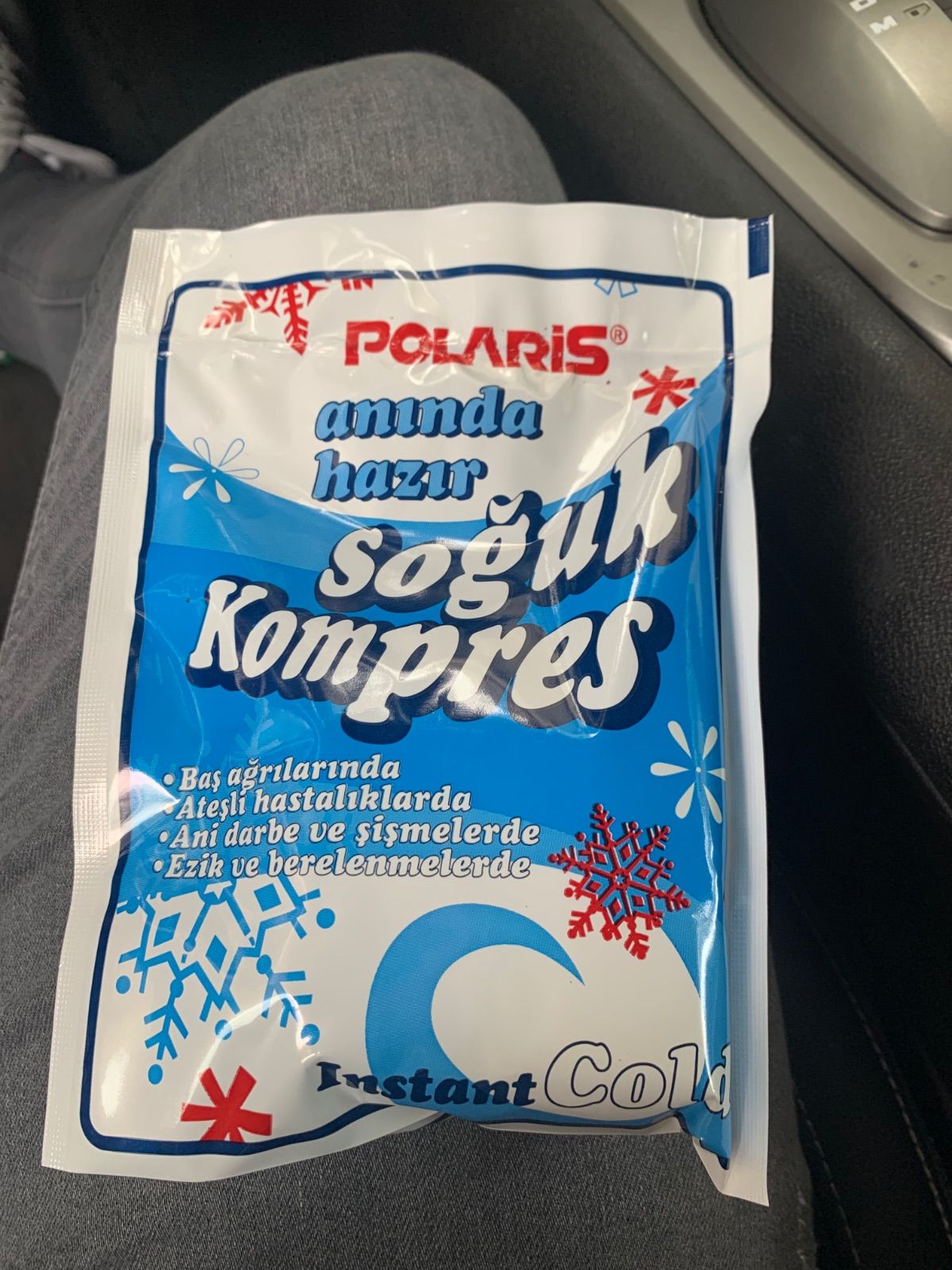

Позвонил на горячую линию, сказали что, если что то невозможно найти, то могут закрыть глаза. Так же посоветовали, поискать в Arash Medical, действительно гипотермик пакет был найдет там за 7.10 азн. Пункты 2.5 и 2.8 всё ещё не нашлись, хотя сказали что первый можно найти в заводской аптечке автомобиля (серебристые или золотистые квадратики похожие на фольгу). Кстати отмечу что по телефону общаются очень приятные люди.
Завтра поменяю масло двигателя и заодно отрегулирую фары в Performance Center. В субботу есть пару косметических дел с автомобилем, так что на следующей неделе попробую пройти техосмотр!
В итоге может получиться чуть дороже чем взятка. Зато вклад в будущее, в следующем году аптечка будет та же и огнетушитель надо будет только перезаправить. Плюс приятно что платишь за какие то осязаемые товары, а не кому то в карман. Да и как Вы указали, дополнительная проверка на безопасность и 100 процентная уверенность в авто.
Фото героя дня:
Его Величество Portativ hipotermik (soyuducu) paket-konteyner
05D88515-A499-4FAC-B1D9-082A1C291C46.thumb.jpeg.862691120e0640ea882d8fdb501542f3.jpeg8FF4A0D9-3B80-459C-B0A9-063E7D062188.thumb.jpeg.42b378d9aa7575db9bea81f3baa48f47.jpeg

Не увидел срока годности у этого средства, он там есть?

Срока годности у него нет, тоже при покупке поинтересовался.

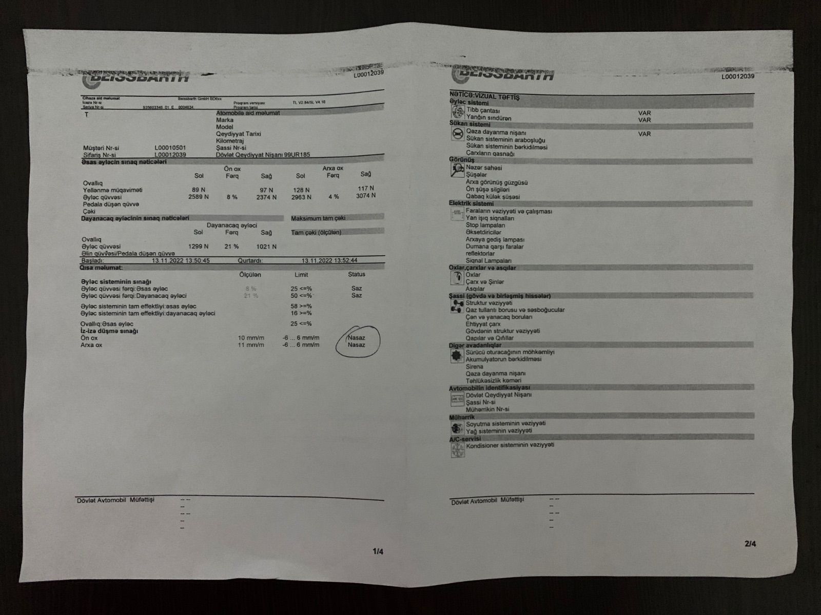

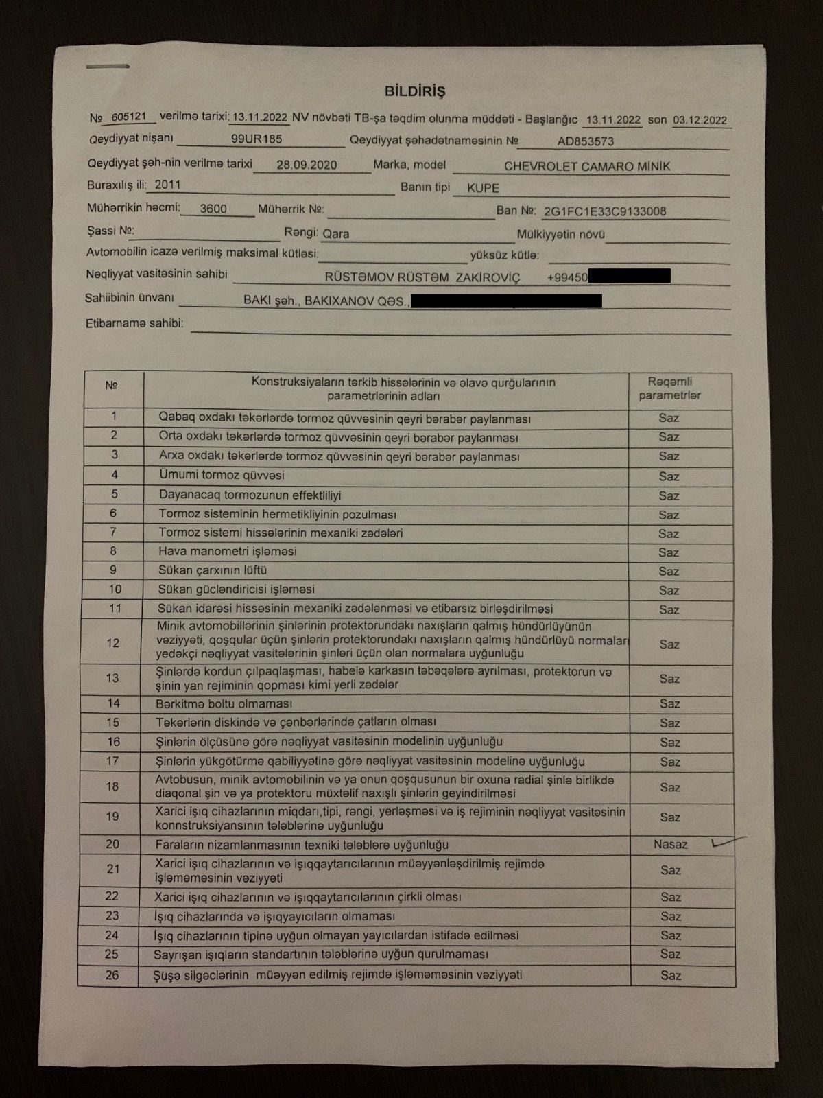

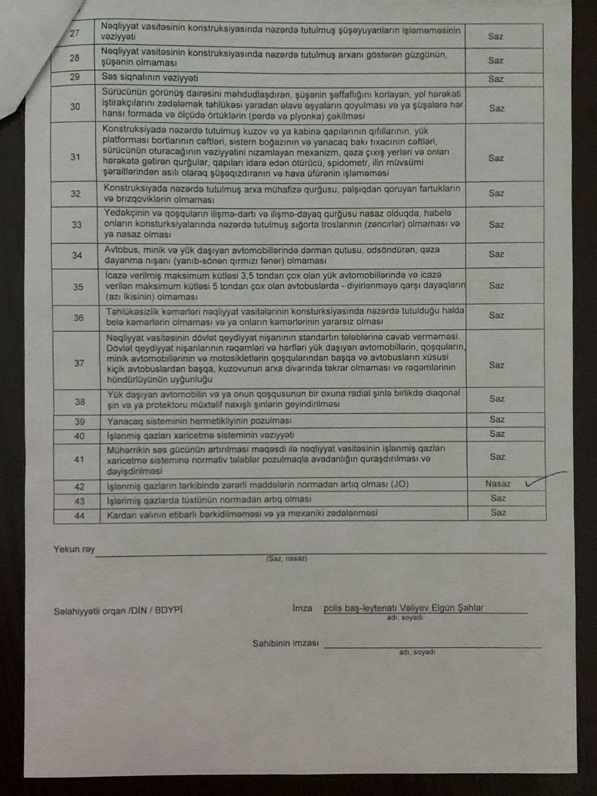

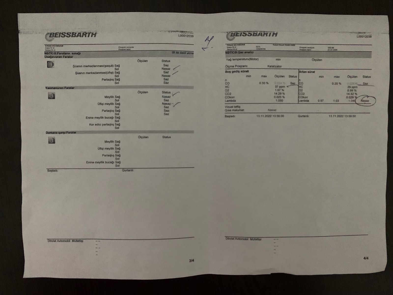

Сегодня прошёл техосмотр в техцентре Забрат. Людей и очередей не было, в тоннеле передо мной была только одна машина.
Первым делом проверили наличие аварийного знака, огнетушителя (смотрят объём и срок годности), аптечки (открыли аптечку, увидели тялимат и portativ hipotermik (soyuducu) paket-konteyner, наверное поняли что всё подготовлено, закрыли аптечку и дальше вопросов не возникло).
Далее проверяют выхлопные газы, регулировку фар (ближний и дальний свет), подвеску и тормоза. То есть, по факту проверяют только по нескольким пунктам, а остальные из них просто бутафория. После проверки автомобиля направляют в регистрационный отдел, там подходишь к стойке, где дают на руки результат проверки, далее отправляют в кабинет номер 7. Это главное место решения вопросов, если проходить техосмотр сам не хочешь, то прямо идёшь в этот кабинет.
IMG_1470.thumb.jpeg.6192a21450dab52edb7652fa93a35432.jpegIMG_1471.thumb.jpeg.2f2654a25566f0236e5c21c8b568738d.jpeg
У меня выявили три проблемы:
1. В выхлопе слегка завышен коэффициент остаточного кислорода в выхлопных газах (параметр лямбда), у меня 1.05, норма 0.97-1.03. Честно говоря немного удивлён, но всё возможно, лишний повод проверить форсунки, лямбда-зонд и прочие элементы топливной системы.
2. Регулировка фар, в одной фаре дальний, в другой ближний. Хоть и фары были отрегулированы, всё равно допускаю наличие проблемы, так как линзы в оптике менялись (старые пластмассовые отражатели выгорели), есть вероятность что установщики оптики с чем то намудрили, будем разбираться.
3. Развал, с этим тоже согласен, так как менялись несколько сайлентблоков в подвеске и необходимо было заехать на развал, но на следующей неделе должны приехать наконечники рулевой и тяги, так что развал будет сделан позже.
В кабинете, мне заявили что развал к техосмотру отношения не имеет, фары запишут в недостаток и можно к следующему году исправить, но с выхлопом проблема и талон они мне выдать не могут, но вот за 60 азн они готовы закрыть глаза. На что я отказался, вышел из кабинета и позвонил на горячую линию, где у меня спросили мои данные и попросили вернуться в тот же кабинет, сказав что мне помогут. Я вернулся внутрь, у меня сразу же попросили чек об оплате и сразу пришёл мейл о прохождении техосмотра.
IMG_1468.thumb.jpeg.946493b2eb16604316866135d9749fd7.jpegIMG_1469.thumb.jpeg.32caa6fbbe0324fefda63f3fe43fe08a.jpeg
В итоге по времени всё заняло 15-20 минут. Результатом остался доволен, вроде всё было несложно, но скорее всего самое интересное остаётся на следующий год. Всем Удачи!

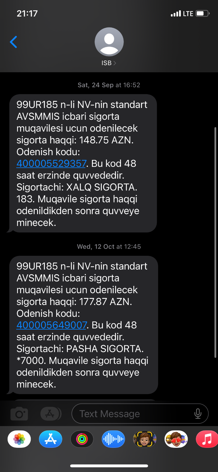

Может и немного не в тему...НО. Без страховки нет и техосмотра. А по моим сведениям с октября появились изменения и теперь для авто преклонного возраста сумма выросла и оч ощутимо - ориентировочно в лучшем случае раз эдак в 5-6..а то и в 10. Например страховка для 21й Волги 61года цена оказалась аж 750 манат. Что скажете?
Опубликовано:
2 часа назад, mayor21 сказал:
Откуда такая информация?
Попробовал только что сделать на 2106 76-го года, раньше было чтото около 30 манат (у меня максимальная скидка), щас 54 показало на insure.az
