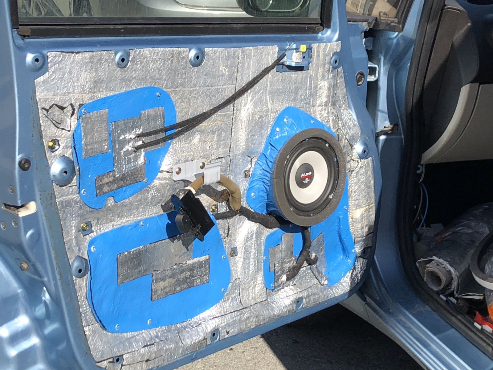

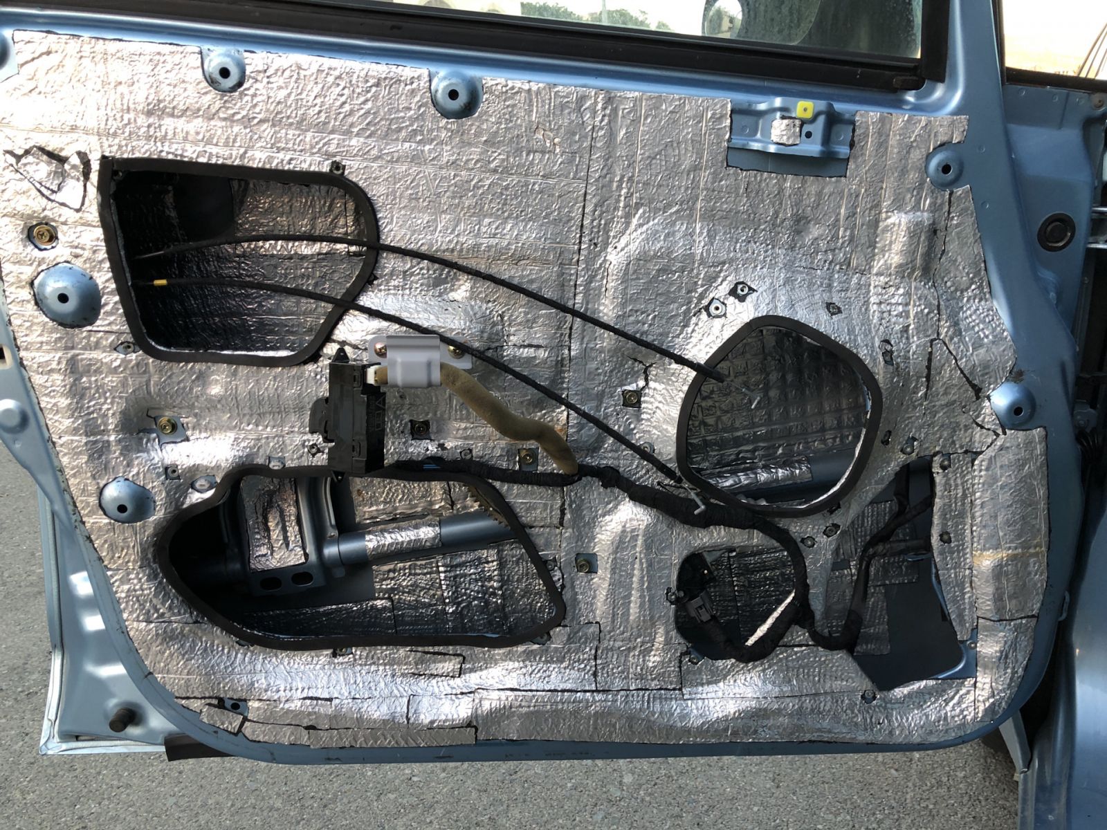

Использовал вибропласт  который был куплен мною еще для предыдущего авто.
Толщина 2.5мм. Проклеил дверь как можно аккуратно, предварительно все отмыв и обезжирив. К стати, смазка черная что осталась после звукоизоляционного полиэтилена смывается уайт спиритом, причём очень легко.

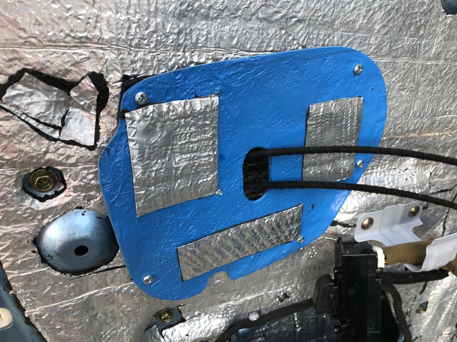

Технологические отверстия закрыл композитными крышечками... полиэфирка+стекломат... зачем так заморачиваться? Ну, машинка старая, всегда может возникнуть необходимость снять стеклоподъемник, а если отверстия заклеены виброй, придется ее сдирать и юудет попадалово... а тут, и жестко и функционально. Прикрутил я их болтами. Отличная штука эти резбовые заклепки. Очень удобно, никаких саморезов.

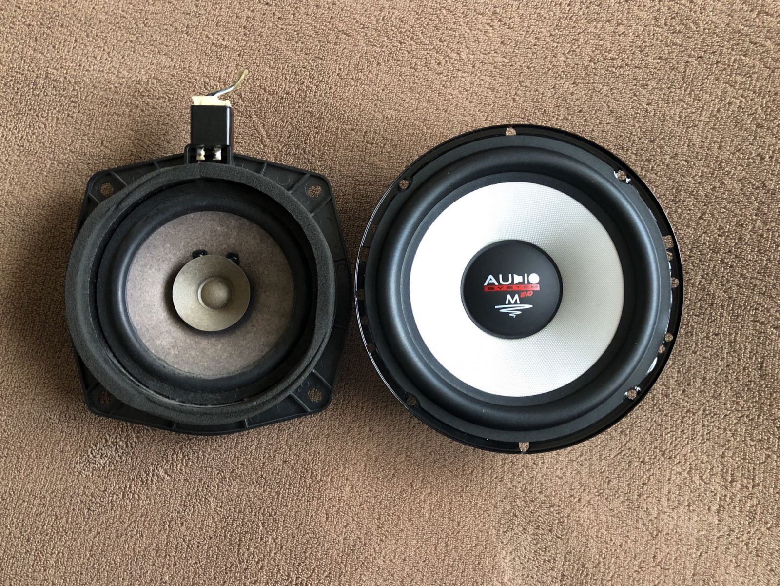

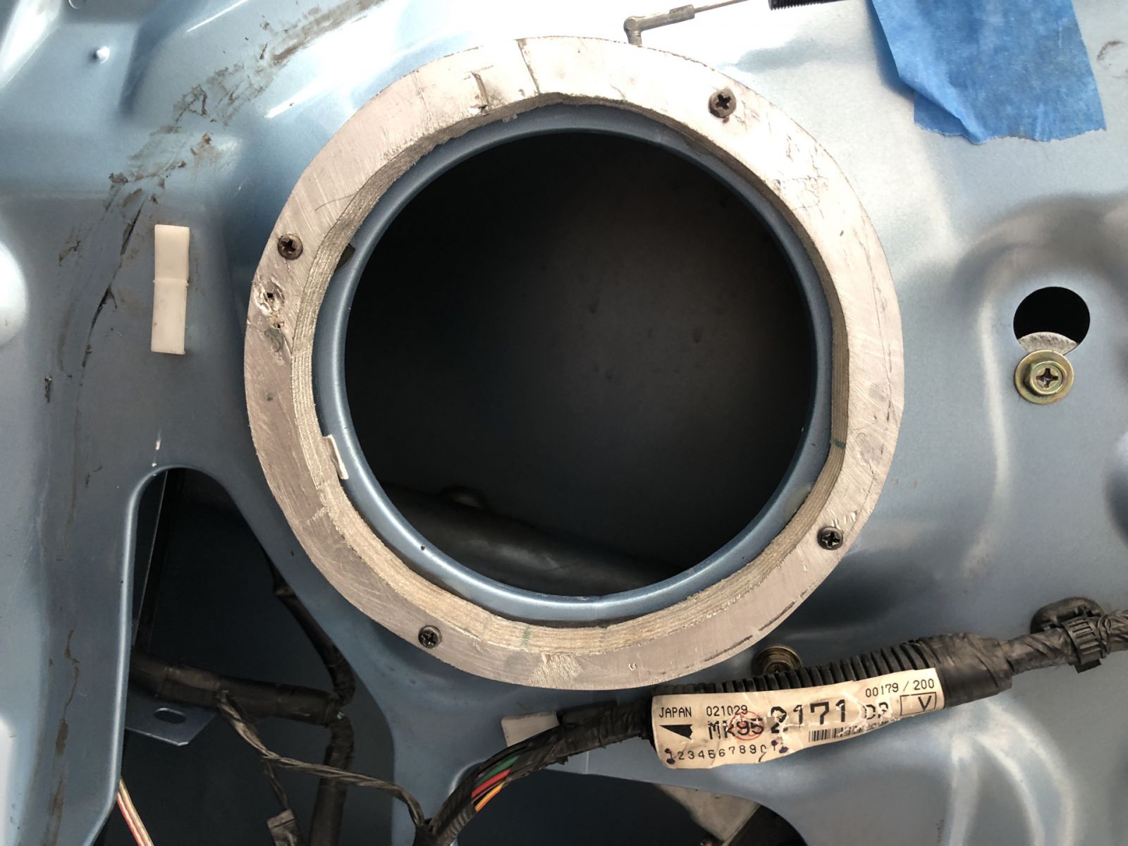

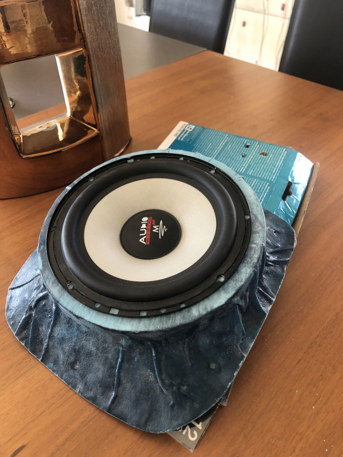

Изза того что динамик новый большего размера, лишний металл я естественно спилил. Это нужно для того что бы дин «дышал» и не было окустического замыкания. Иначе, зачем было заморачиватся с заменой динамиков? Если делаем, значит стараемся делать по максимуму. Вот тут на фото видно сколько было металла удалено.
Для динамиков сделал подиум что бы максимально близко подвести дин к обшивке двери. Так же я слегка довернул динамики в сторону центра салона. Так бас стал поприятнее м середина интереснее... все таки двух полоска, мид работает и как сч тоже.
Ну вот в целом получилось как-то так.
Ах да, чуть не забыл. Протянул новую проводку, медный электрический провод сечением 2.5... изначально хотел 4мм2 но он оказался жестким и я побоялся что он в какой-то момент просто вырвет с корнем площадку на динамике для подключения. Да вообщем, 2.5 должно хватить.

Звук, стал намного богаче и, бас сочнее... если раньше я был убеждён что Sound System M165Evo это сч и вч, то сейчас я считаю что это все же мид басс и вч.

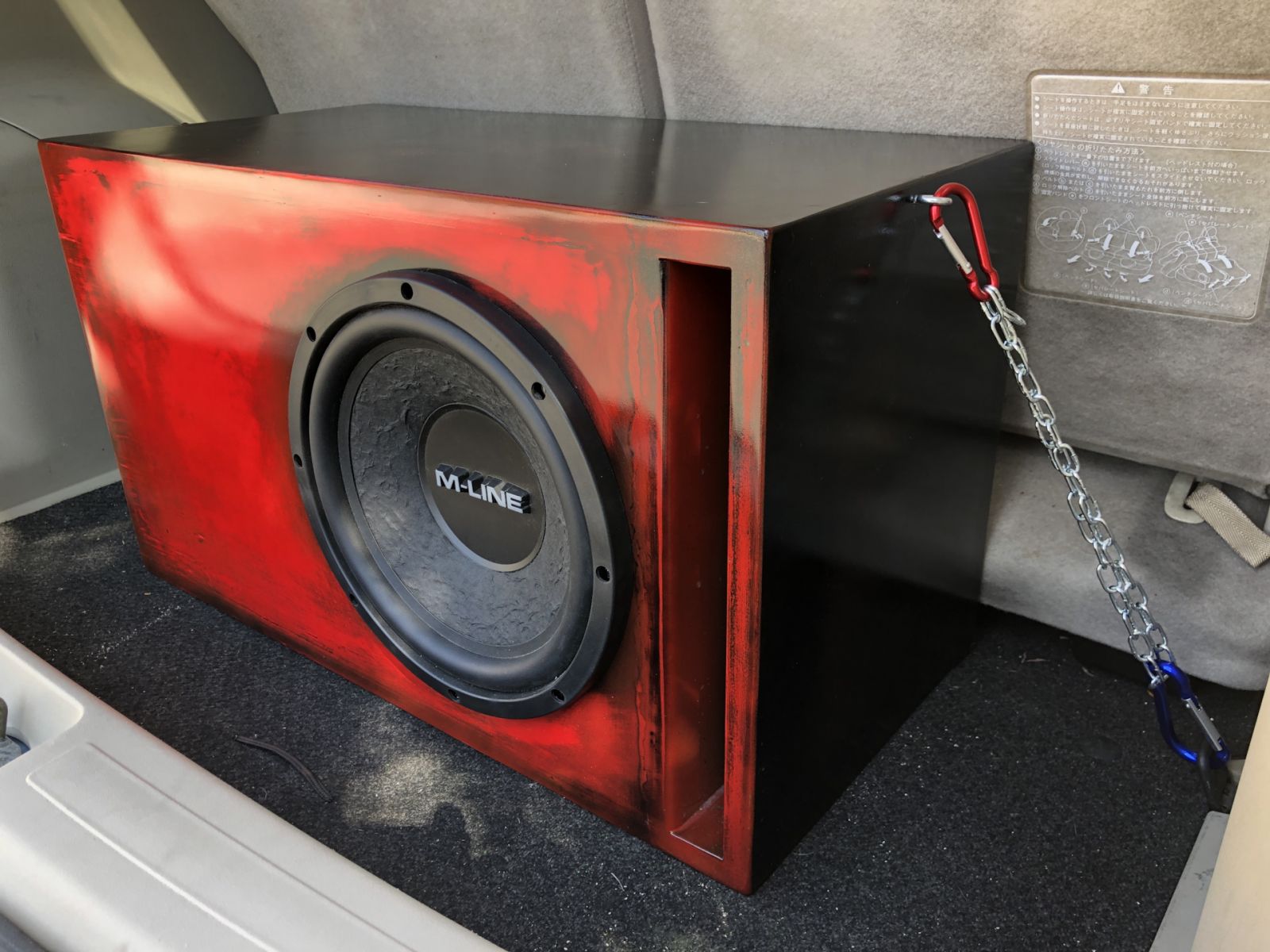

Вообщем все готово. Усилитель отремонтирован, саб построен и подключен

Чуточку флекка от 200ваттового саба 10 колибра 🙂
