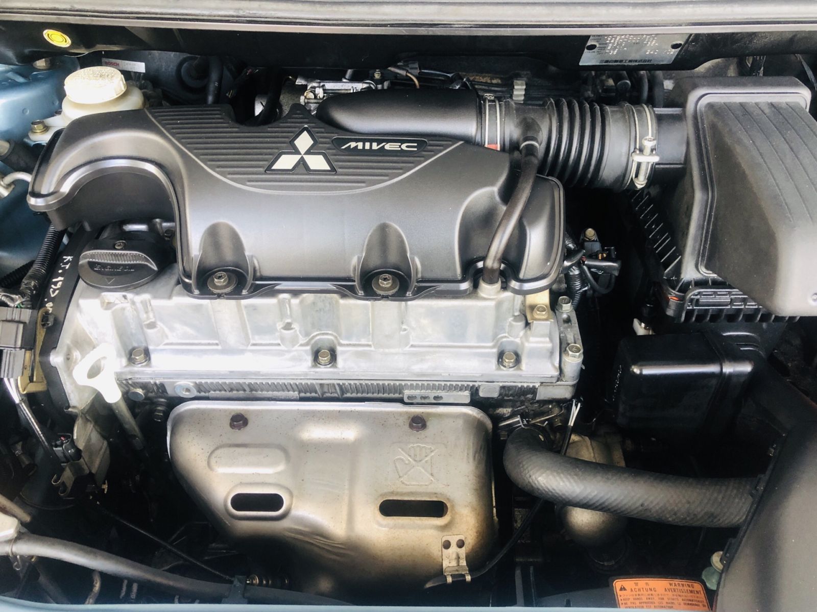

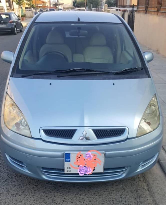

Что имеем: Mitsubishi Colt
Двигатель: 4G19, Mivec, 1300сс, 90л.с.
КПП: CVT Jatco F1C1A
Комплектация: если честно, без понятия но похоже что фуль. Из того что заметил: сворачивание зеркал, датчик света, управление всеми 4 окнами одним нажатием... переднее сидение - диван, тонированные задние стекла, полуавтоматический климат(нет экрана)
Пробег: 180,000км
Год выпуска: 2003

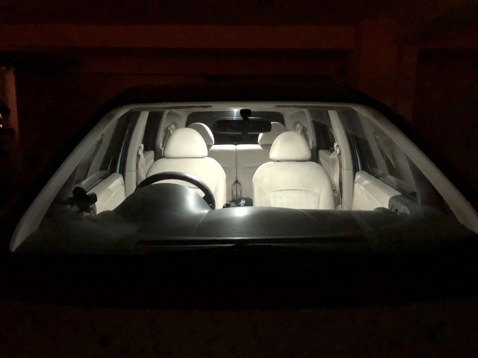

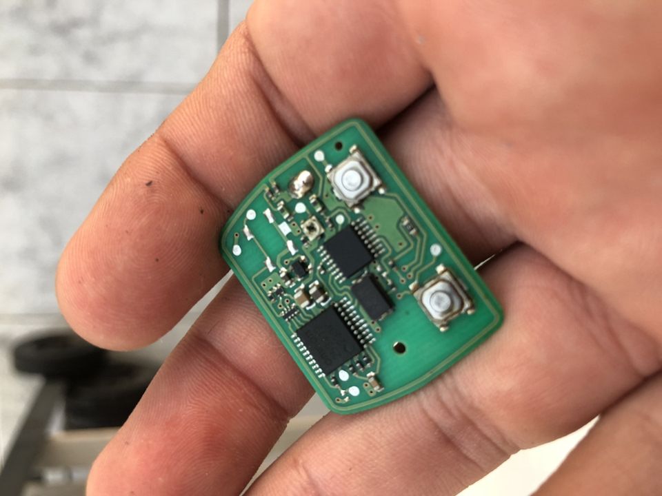

Из проблем уже заметил не работающий пульт на ключе, нет света над дверью багажника и при открывании централки на багажник это не влияет т,д открывать и закрывать надо ключом... магнитола на сегодняшний день не айс, никаких МР3, шаг радио как у американок, т.е. половину и главное русское радио у меня не ловит...

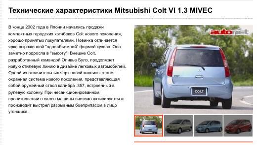

очень удивился увидев Грандисоподобный кольт)))
у меня он всегда ассоциировался с более четкими и если не агрессивными то как минимум проворными что-ли линиями)))
удачи на дорогах
п.с. из перечисленных проблем - проблем не увидил))) предыдущие рассказы о проделанных работах своими руками тому подтверждение )))

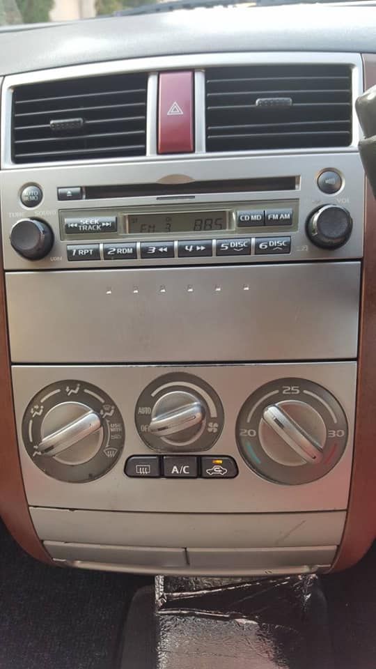

С централкой, ключом я вопрос уже решить успел )))) Теперь при двойном нажатии открываются и закрываются зеркала ))
Коплю на магнитолу ?

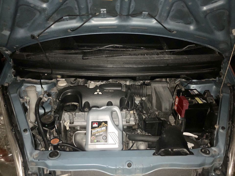

Всем доброго времени суток! За то короткое время что мы вместе, я успел провести самостоятельное(как всегда) ТО.
Заменил масло в двигателе на Petro-Canada Suprime Synthetic 5W-30

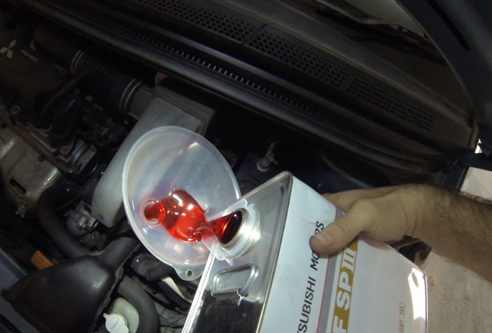

Произвел полную замены жидкости в вариаторе(CVT). Залил оригинал Mitsubishi SP3. На тему замены хочу записать видео о том как это можно и НУЖНО делать без аппарата на мяхле.
Восстановил родную "сигналку" на ключе. К стати, порадовало открывание и закрывание зеркал и закрывание всех окон с пульта.

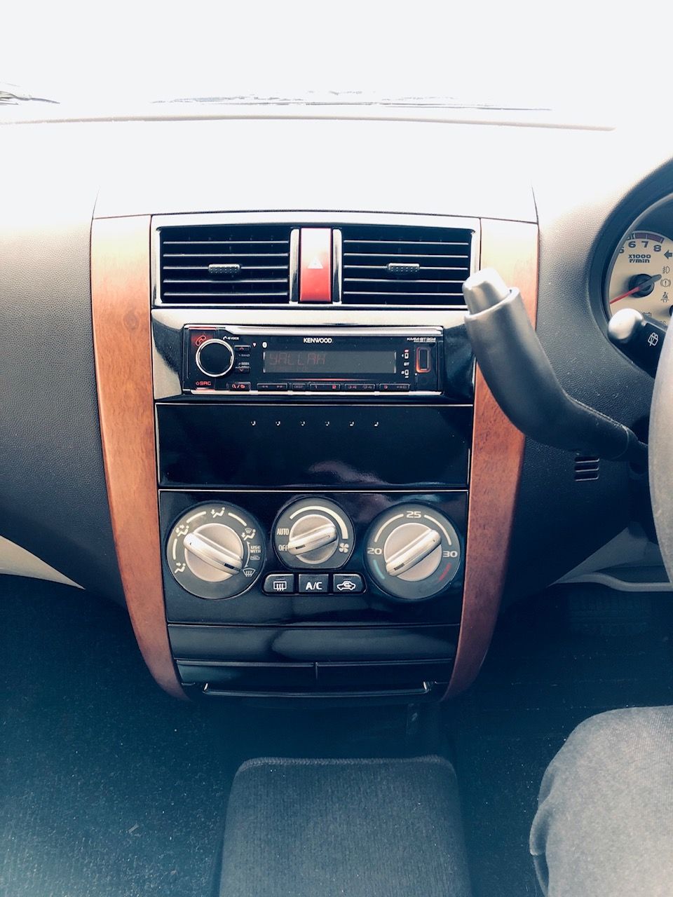

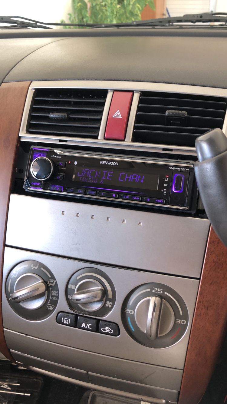

Заменил родную магнитолу на то что на фото... Осталось решить вопрос с рамкой приборки что бы все было красиво. Поет это бюджетное чудо с цифровым процессором через родные 15ватные 13см динамики. 16см компоненты еще не устанавливал, без усилителя не интересно.

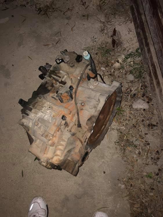

Получил в подарок дохлый варитор от такого же кольта. Очень хочу как минимум его разобрать и посмотреть причину поломки.

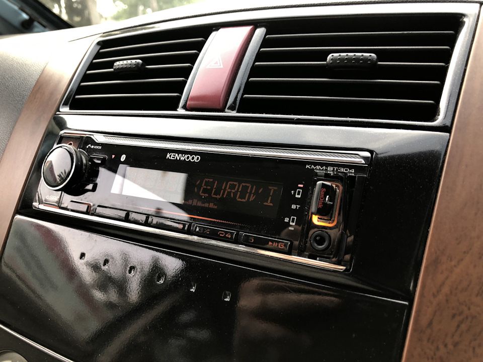

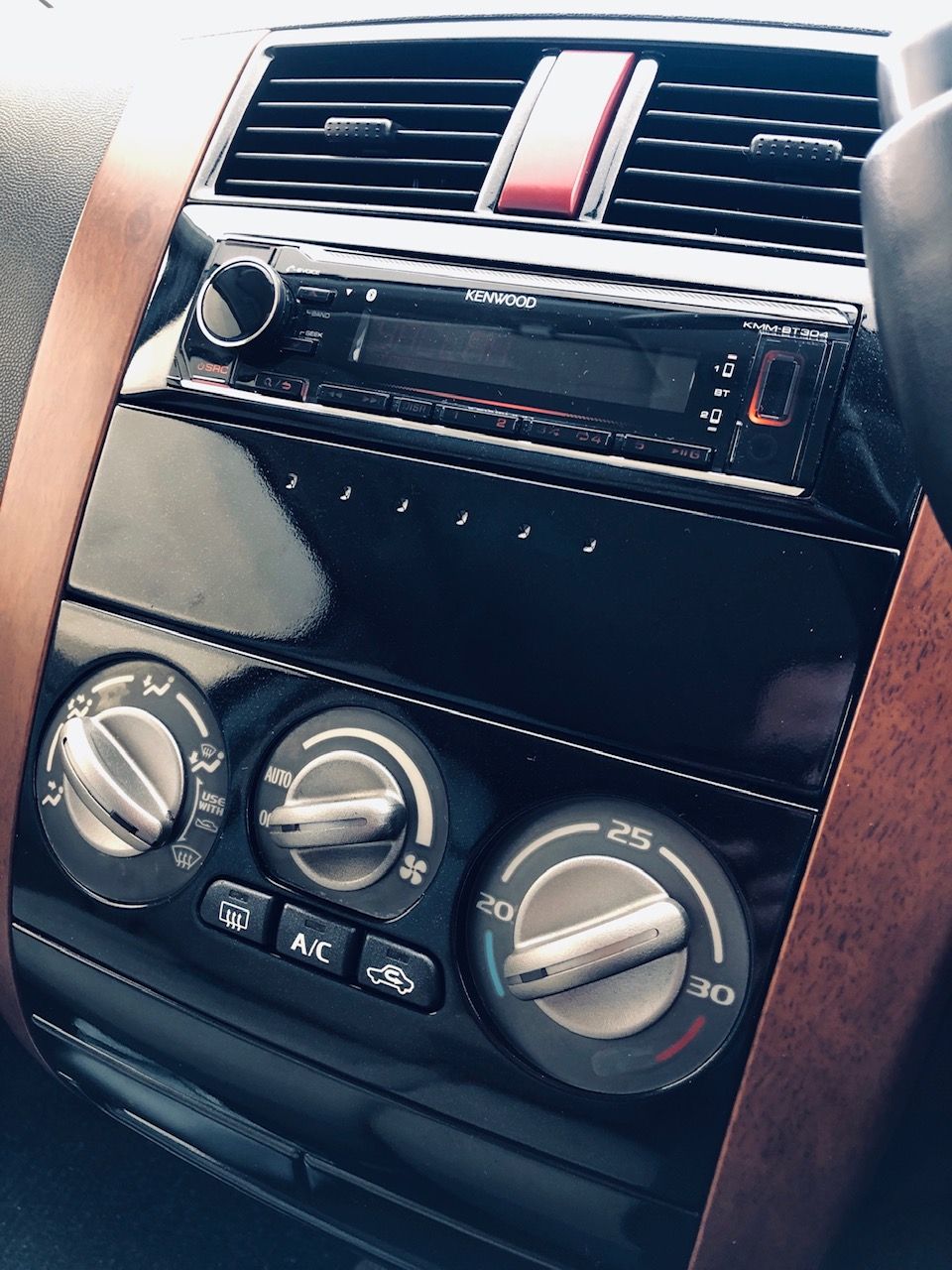

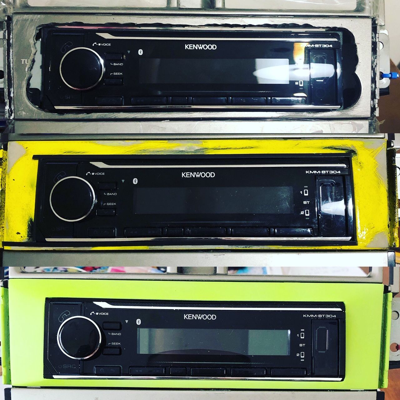

Закончил наконец рамку для магнитолы 🙂 так же панель перекрасил из серебристого в черный металик и все залил лаком. Осталось отполировать когда все хорошо просохнет. 🙂
Осталось решить что делать с крутилками, точнее, красить или под темный лак залить 🙂 вот как-то так 🙂

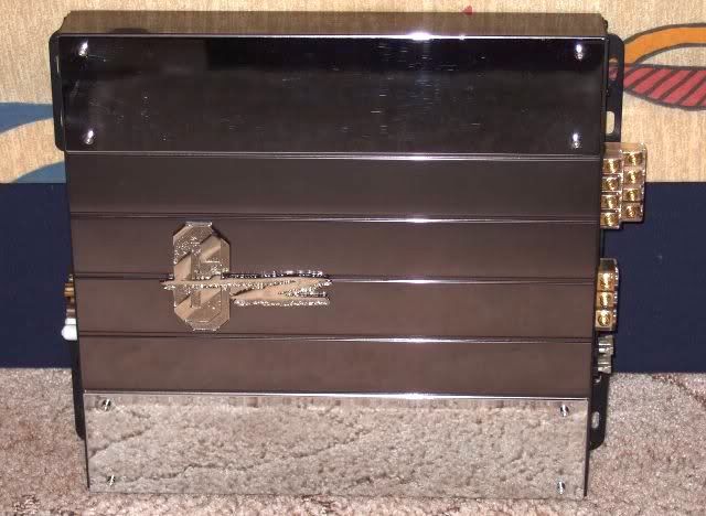

Уселитель Ground Zero GZHA 4150X Hydrogen
Output Power @ 0.01% T.H.D.:
4-Channel Operation: 100 watts RMS x 4(150 watts RMS 2Ohm)
2-Channel Operation: 300 watts RMS x 2(4Ohm)
Output Impedance: 2 — 8 ohms (stereo), 4 — 8 ohms (mono)
Frequency Response: 10 — 40,000 Hz. ± 1 dB
Channel Separation: >60 dB
Signal / Noise Ratio: 98 dB

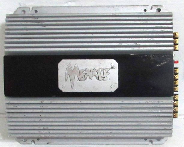

Уселитель Audiovox Menace PA-S450(не знаю что с ним делать)
Output Power @ 0.05% T.H.D.:
4-Channel Operation: 50 watts RMS x 4(по тесту АЗ 60Ватт при 14.4В)
2-Channel Operation: 125 watts RMS x 2(по тесту АЗ 150Ватт при 14.4В)
Frequency Response: 10 — 50,000 Hz. ± 1 dB
Channel Separation: 50 dB
Signal / Noise Ratio: 90 dB
Для усилителей собираю компоненты для подключения. Уже купил силовой кабель 25мм(3AWG) из безкислородной меди. Заказал предохранитель для силового кабеля c предохранителем на 100А типа Mini ANL.

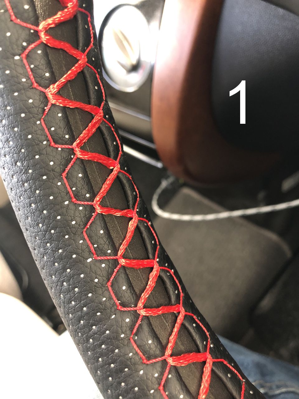

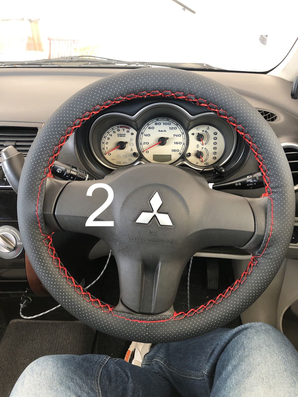

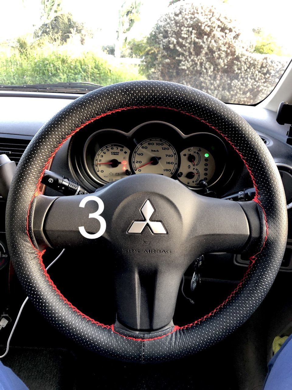

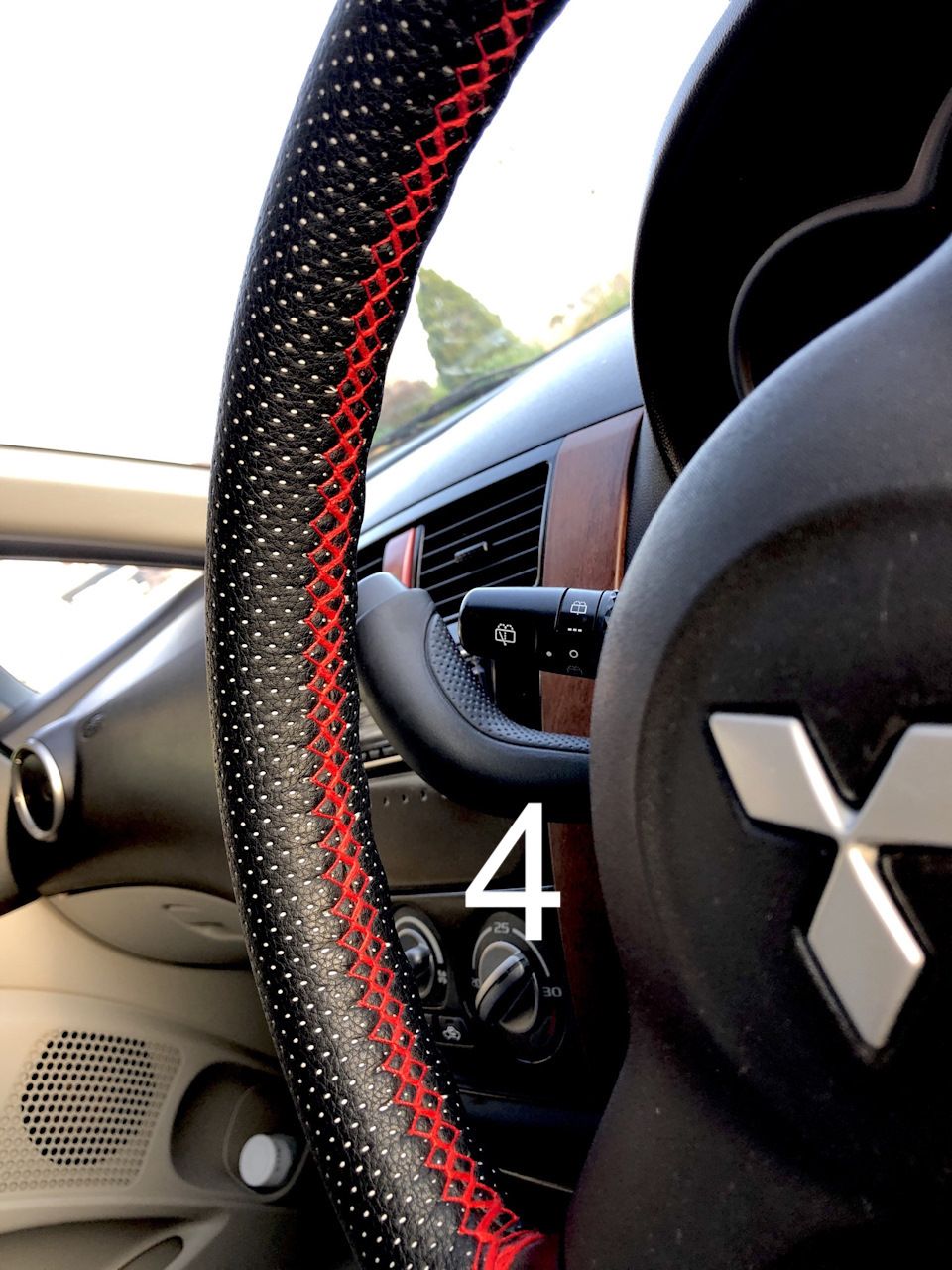

 Все никак не доходят руки что бы сделать нормальную оплетку руля, решил временно купить на али саамую дешевую оплетку и проэксперемнтировать... Короче, первые впечатления были отвратительными оплетка никак не обхватывала баранку по толщине, ну думаю уджуз шорбанын дады олмур.
Спустя какое-то время и обсуждения с пацанами из кольт клуба, решил попробывать натянуть оплетку со всей дури ))) в крайнем случае попаду на стоимость оплетки а это 2 бакса с лишним ))) не велика потеря... и тут моя работа меня приятно удивила )))
Натянулась почти отлично за исключением некоторых недочетов виною которых мое рукожопство но, теперь я готов шить оплетку хенд мейд ))) Так что ждите )))

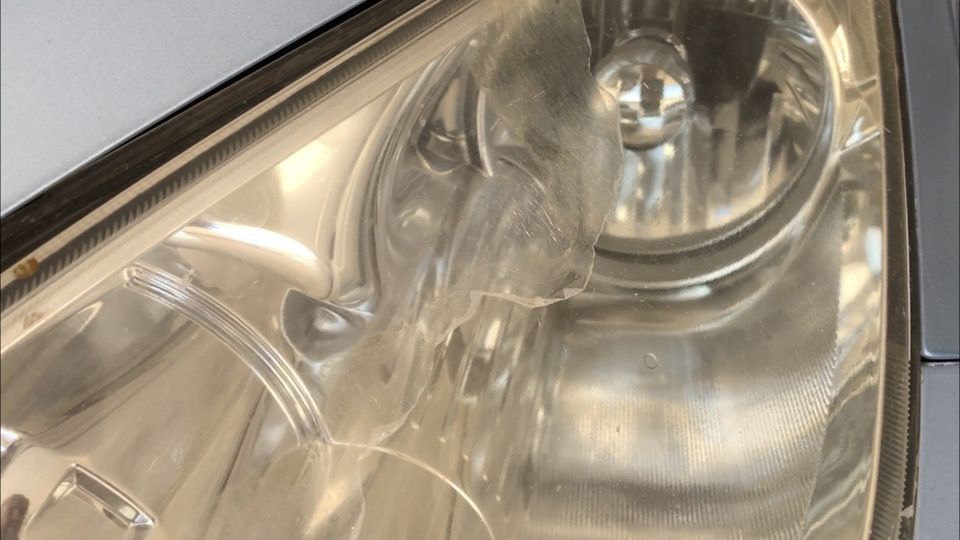

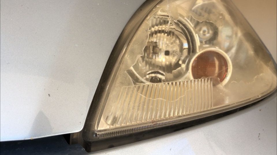

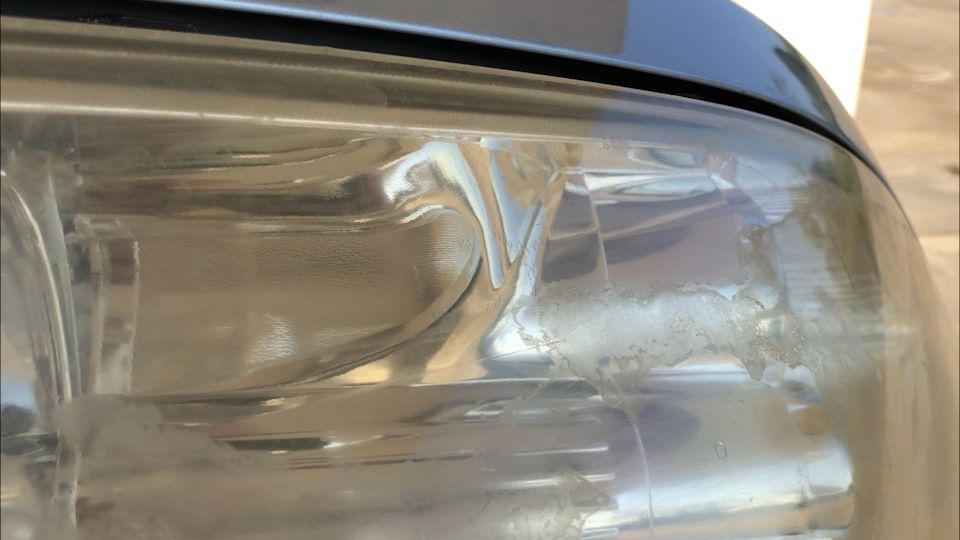

Некоторые товарищи с момента покупки напрягали своими советами поменять/отремонтировать фары ))) а мне все было не до фар и вообще я хочу музыку человеческую в салон ))) ну да ладно, что бы закрыть этот вопрос хоть на время, решил ОТПОЛИРОВАТЬ фары
Шкурил от 320 до 2000, заполировывал "черепахой" и "Formula 1"
Товарищи результатом довольны )))
После полировки, вооруженным глазом стали видна пыль внутри фары. В скором времени буду снимать, чистить, а потом ЛАКИРОВАТЬ фары ибо полировка штука не серьезная ))

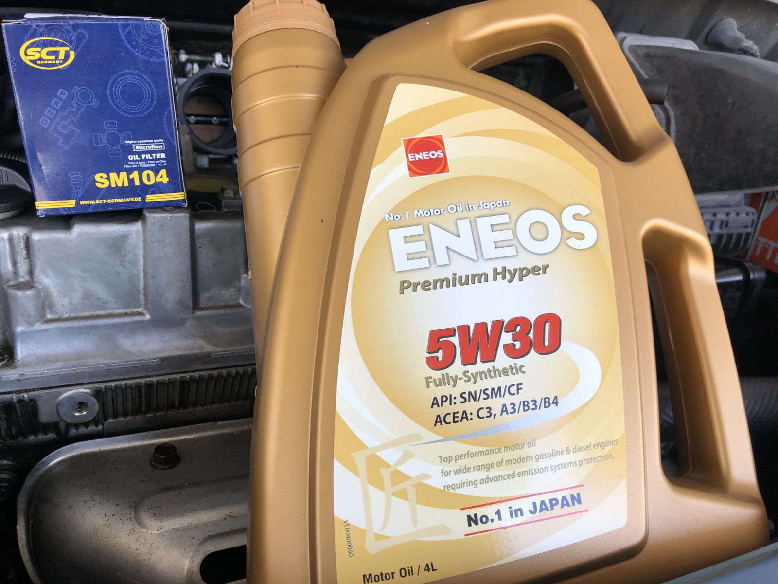

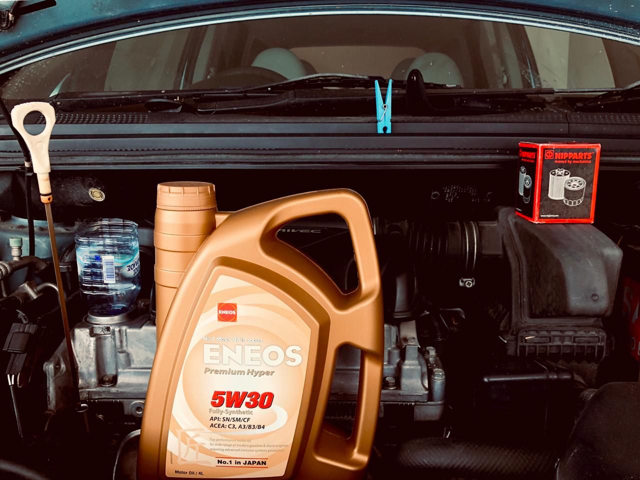

Ничего особенного. Обычная замена масла с использованием подручных средств типа: воронки из пластиковой бутылки, две сильные руки для откручивания фильтра, трещетка с головкой на 13, домкрат, опора под машину, пару камней с улицы, остатки старого масла для промывки картера, перчатки одноразовые и, прищепка(инструмент жены) что бы было тепло на душе )))))

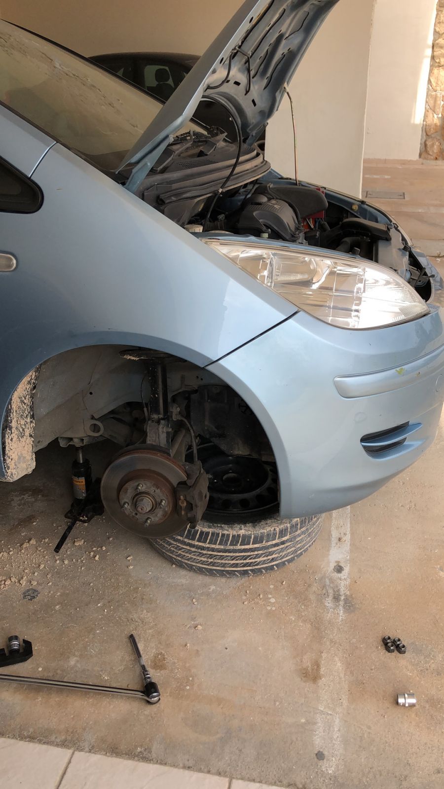

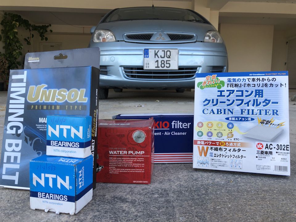

Всем доброго времени суток! Решил опять поделится с вами тем что я сегодня делал с авто... Вкратце.

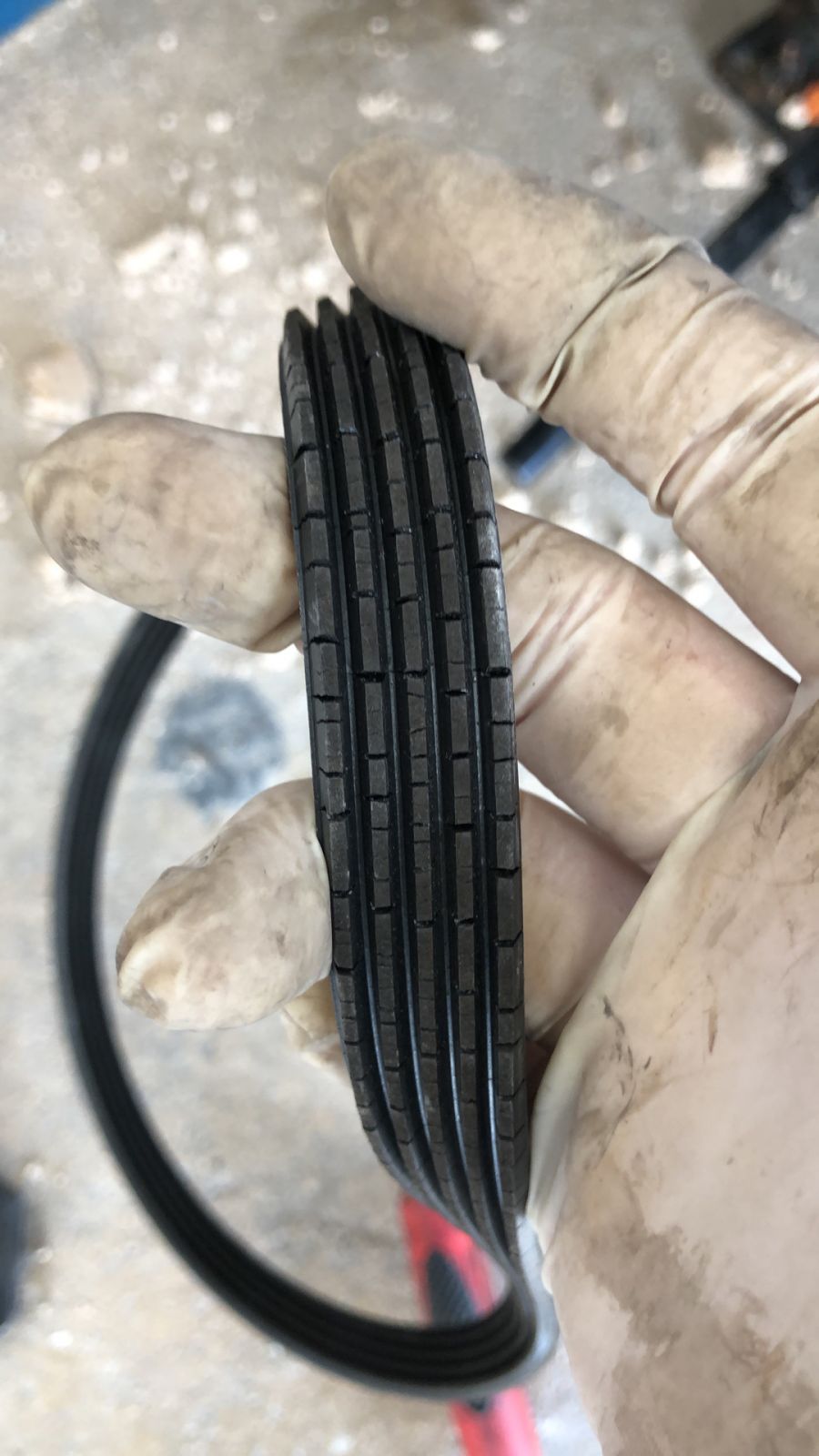

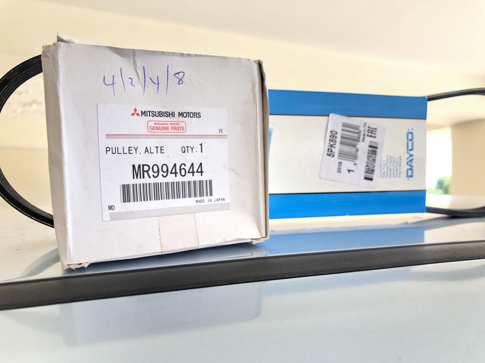

Уже задолбал меня свистящий звук проскальзывающего ремня генератора и скрип натяжного ролика 🥴 хотя нет, вру, я мог еще пол года потерпеть но ))) когда менял масло увидел что ремень в таком состоянии(см.фото)
Ну вообщем, учитывая то что он вертит помпу и гену, решил все же не экспериментировать. Купил то что на фото. Собрал все свои игрушки в ведёрко и спустился во двор менять эти хреновины.
Ребята что в магазине запчастей работают не совсем понимают как смотреть каталоги по япошкам. В следующий раз буду ехать туда уже с номером запчасти, иначе они опять дадут что-то от балды…
Вообще надо все брать онлайн. Долго но дешевле чем у нас и есть все ))))
Бонус фото. Заснял пока мыл машину после ТО 🙂

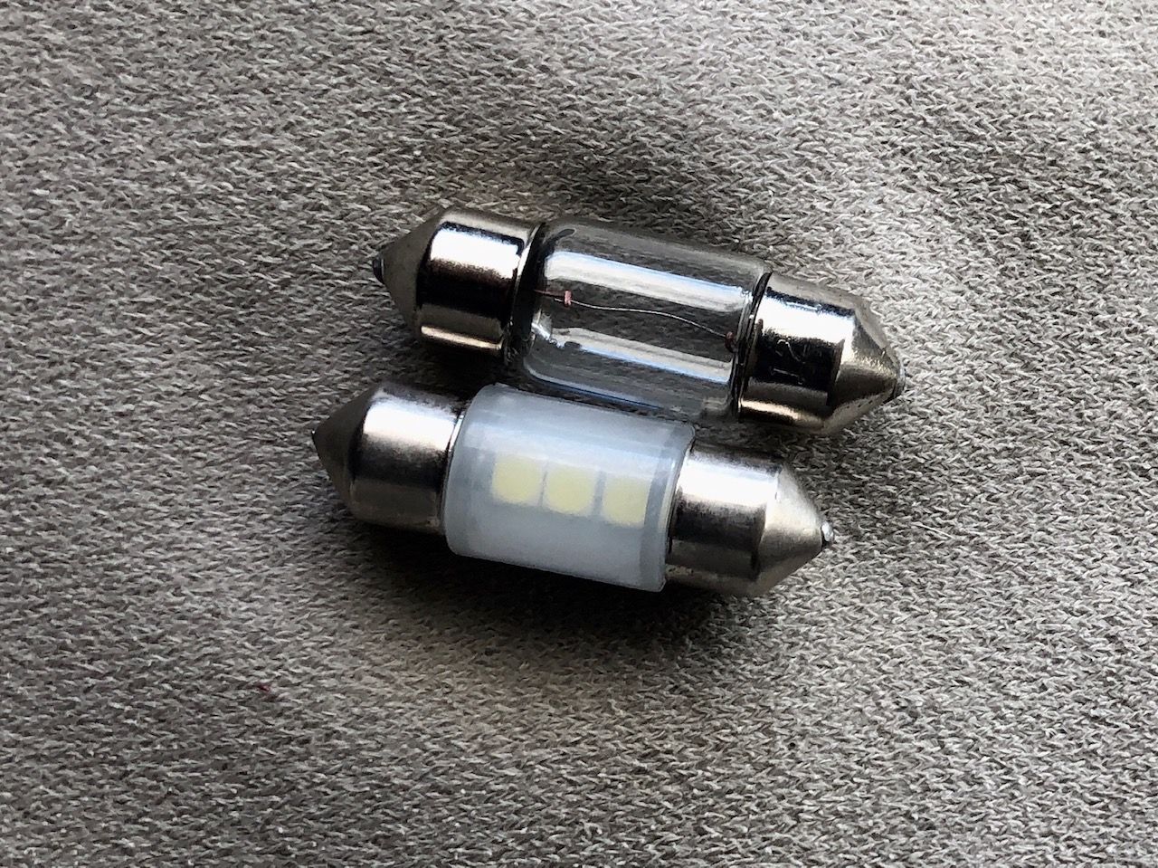

Ц-Ц-Ц совсем забыл что у меня тут есть страничка, а точнее борт журнал который мало кто читает но, все же )))) Будем строчить дальше )))
И так, за то время что меня тут не было провел ТО в сервисе. Не сам потому что сыкотно менять ремень грм самому без опыта и инструментов.
Все что на фото, можно назвать ОРИГИНАЛ ибо тоже самое можно увидеть в коробочках с надписью "Mitsubishi Genuine Parts". Так если все тоже самое, зачем платить больше?

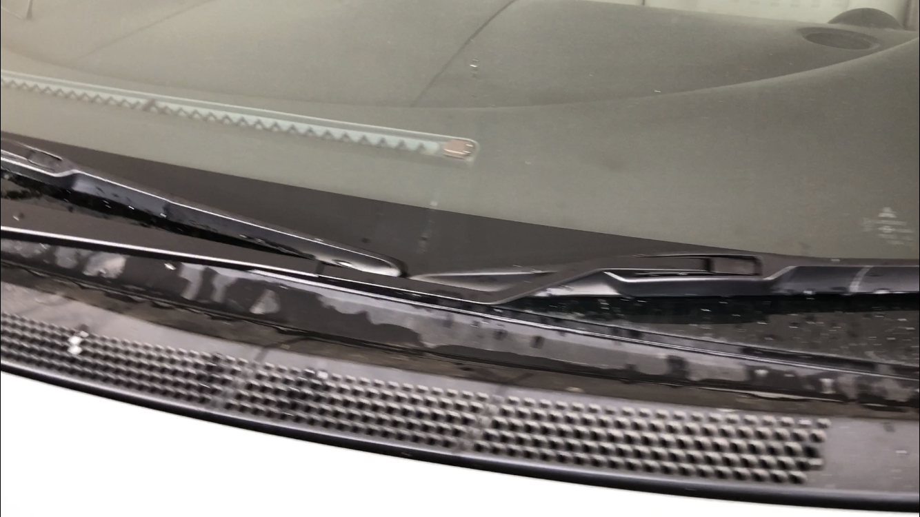

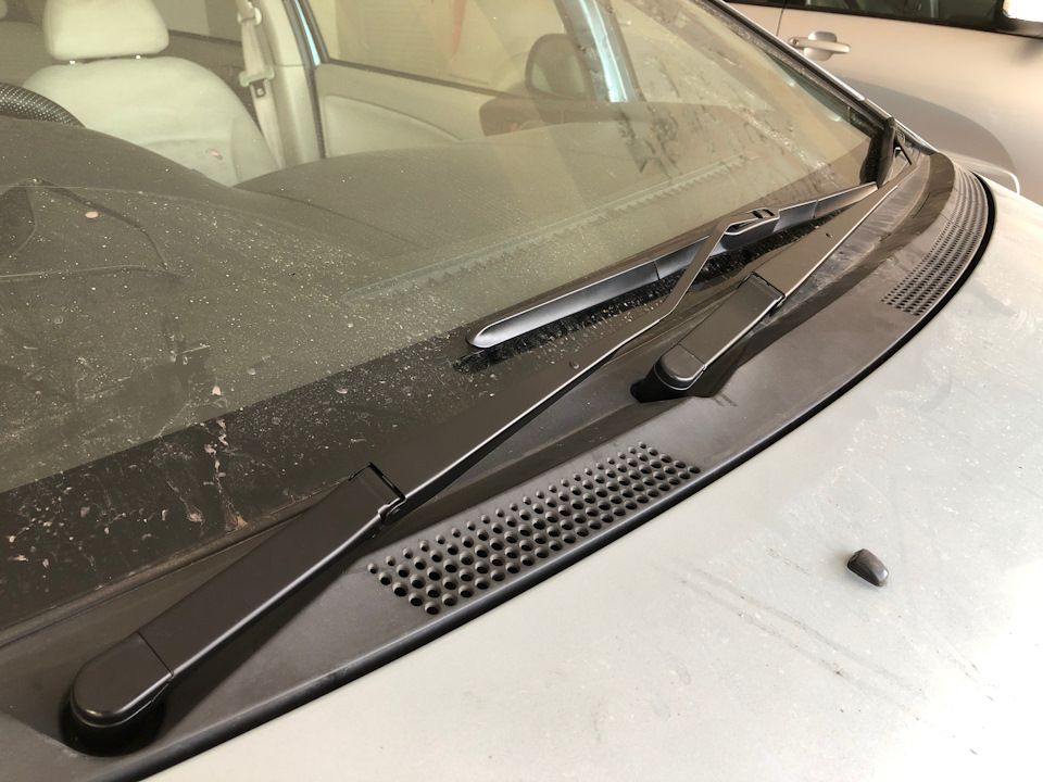

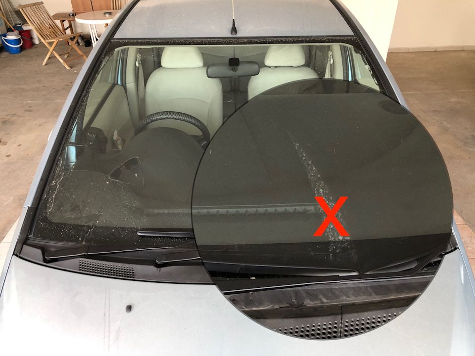

Купил дворники на том же Алиэспресс. Дворники гибридные. Они отличаются от обычных тем что на них аэродинамический пластиковый корпус. Как я понял 😬
Вообщем трут отлично. Цена меньше 10 евро за пару. Долго не мог разобраться с размером ибо маленький дворник был 12(не мог найти в продаже), а тот что подлиннее был почему-то 24дюйма... Вообщем, прикинул и заказал 14(на 2 дюйма больше) и 26 как было в каталоге запчастей. В итоге дворники сели впритык.
Теперь на стекле нет "треугольников" 🙂

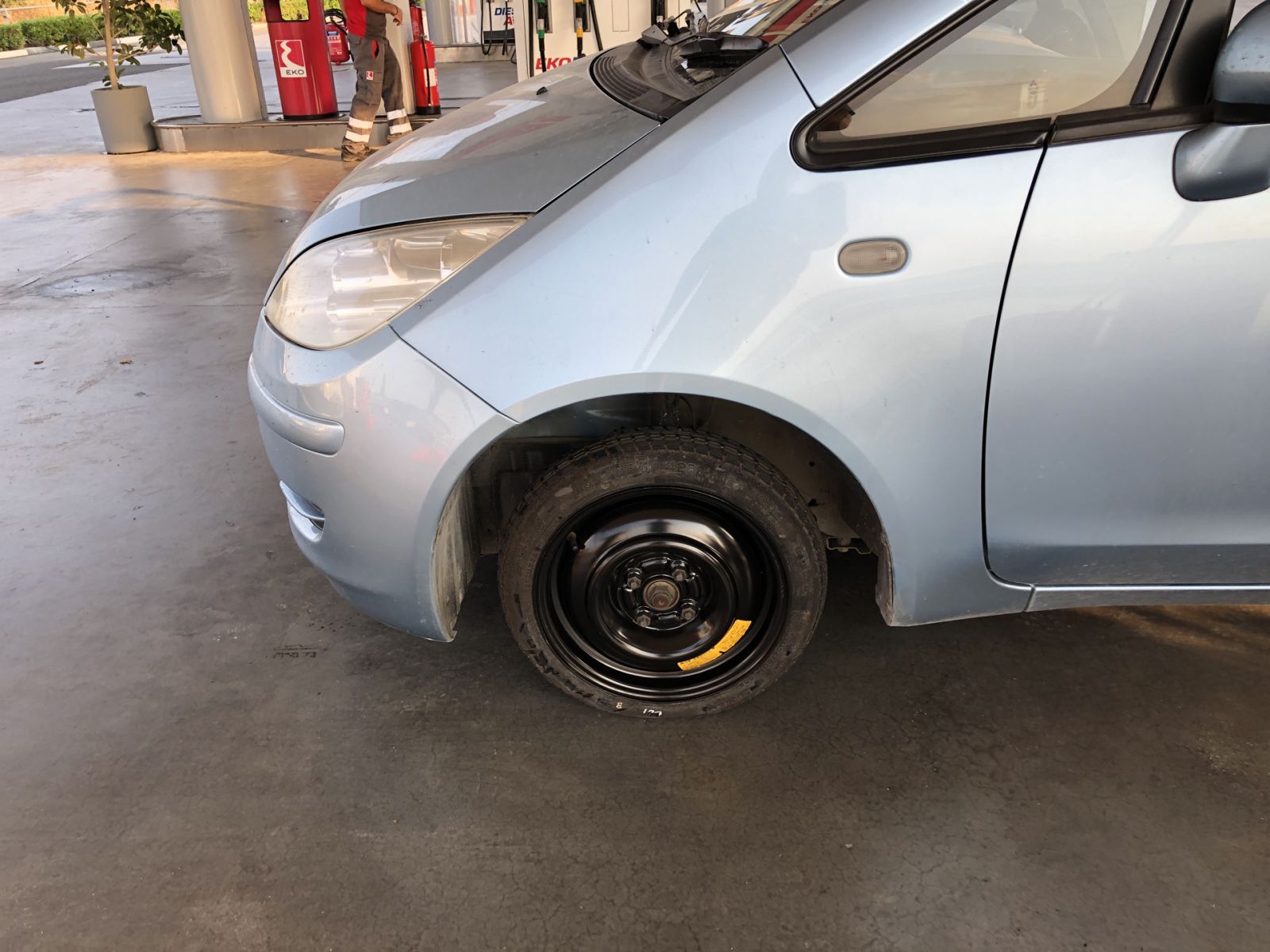

Кто везучий? Я везучий )))
Еду себе, никому не мешаю и тут, слышу. Вертолёт? И он вроде все ближе и ближе… в этот момент вижу с зади мне чел моргает, мол, уступи. Я крутанул рулём и понял, а никуя это не вертолет! Шина лопнула, а я камикадзе продолжаю лупить 140км/ч )))
Остановился. Поматерился и понял что влип. До дома 170км. 7 час и все везде закрыто, а мне срочно надо за зеленую линию… короче писец… вытаскиваю сраную докатку, порванное гавно в багажник и поехал… 50км/ч… и эта стерв[докатка] еще спускала пару раз в дороге ))) нипель пропускал 🙂
Вообщем, доехал до северного Кипра, а там все еще открытая шиномантажка. За 15евро продали мне шину б/у-шную ))) Yokohama ))) и вот я уже дома )))) планирую бюджет но новую резину по кругу…
Старайтесь на безопасности не экономить. Всем удачи.

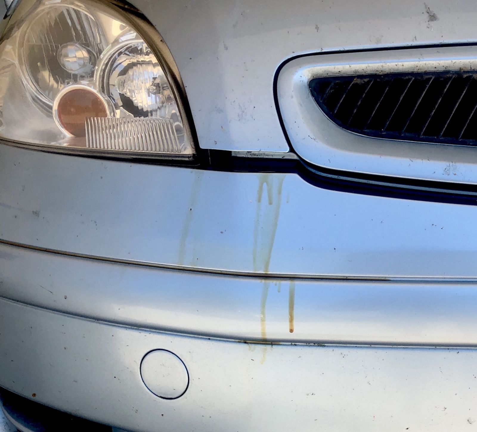

Проснулся я утром и решил поехать в булочную. Перед выездом решил проверить уровень жидкостей и, какого-то хера чистоту двигателя через маслозаливную крышку…
Поехал в магаз, все купил, вернулся домой, закрыл машину и, бляхамуха, из под капота хлещет какая-то жижа. Поднимаю капот и охереваю… "Ядерный идиот" сказал я себе закручивая маслозиливную крышку )))
Вся подкапотка была глубочайшей заднице.
 (Фото сделано через 2 дня. Остатки масло все еще вытекают)
Ремни, всё в масле! Позвонил мотористу, посоветовался и, начал быстро все отмывать мыльной водой.
Повезло что ремень грм был не сильно загажен. Отмыл его быстро, просушил.
По любому буду мониторить каждые 10,000км.

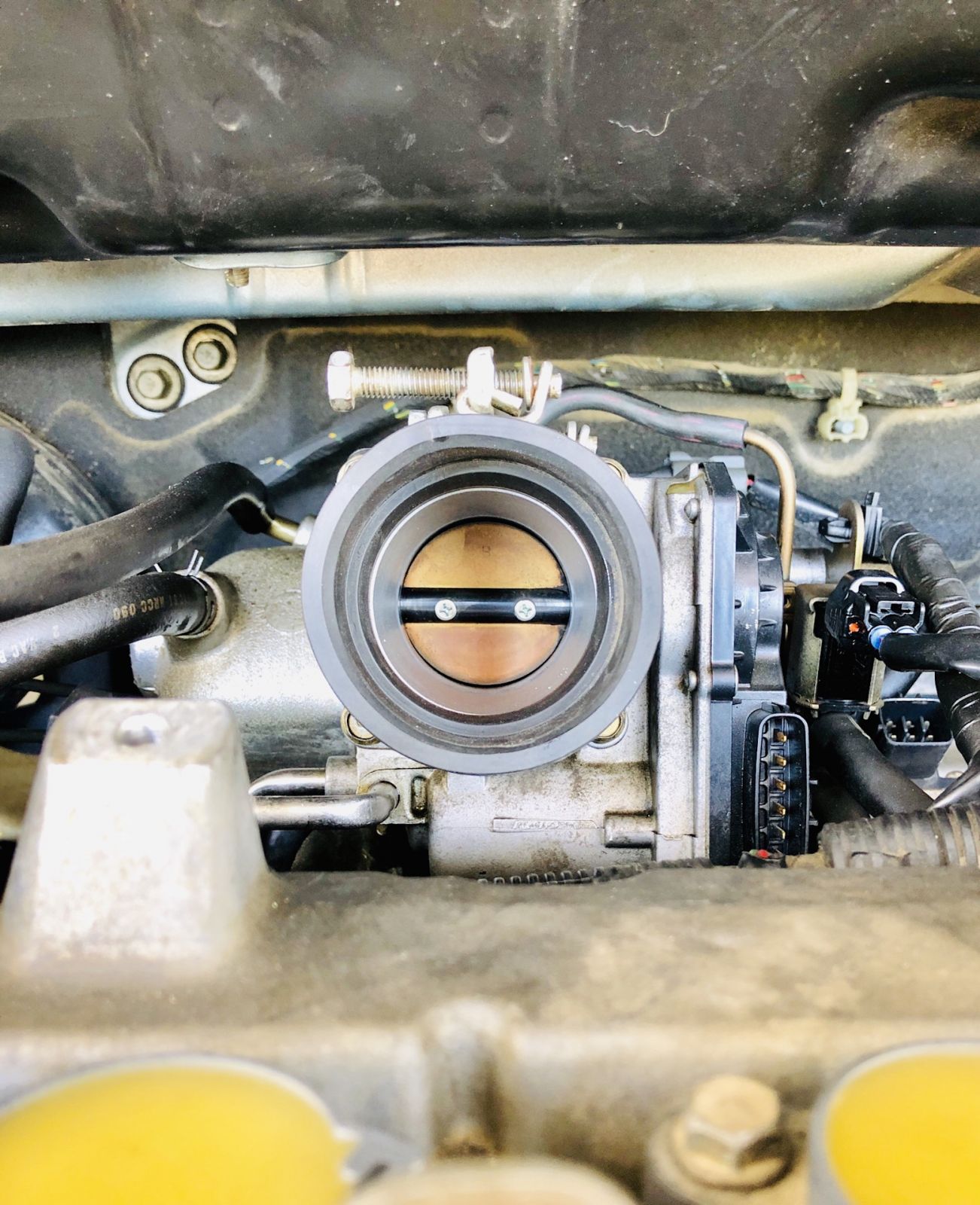

Заодно снял дроссел, отмыл все какашки в нем и клапане EGR.
Слил остатки масла — около литра. Заменил фильтр, шайбу под пробку картера и залил свежее масло.

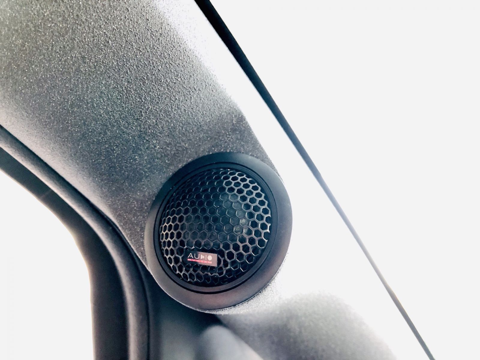

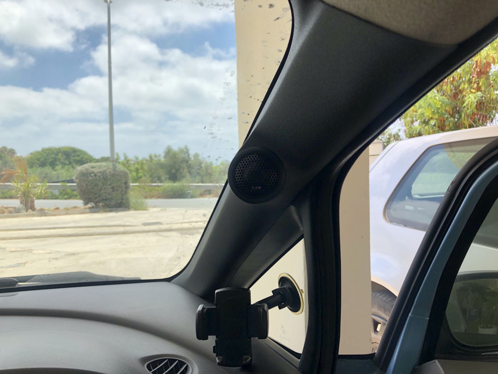

Три месяца(а может и долше) расчетов и переделок. Выбор цвета и текстуры краски… вообщем, я доволен…
Расположение твитеров на уровне ушей. Смотрят в центр салона и чуть чуть наверх. Делал на слух.
Грун использовал для пластика но, все же сделал риску №100 абразивом.
Сверху использовал грунт заполняющий, универсальный.
Краска финишная, текстурная. Американская.
Ну и антискрипом все заклепки обездвижил ))
Звук очень очень очень красивый получился.
