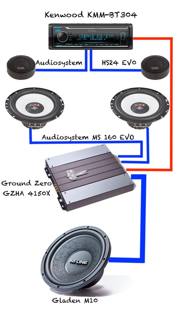

Вообщем, обстоятельство сложились так что я сейчас не могу уделять авто особого внимания и, вообщем процесс музыки застрял... уже к стати, больше года как все повисло но, есть и приятные моменты: я нарисовал примерную схему подключения того что есть... да ну и в схему добавился сабвуфер который я вообщем долго подбирал по качеству/бюджету.
Как-то так...

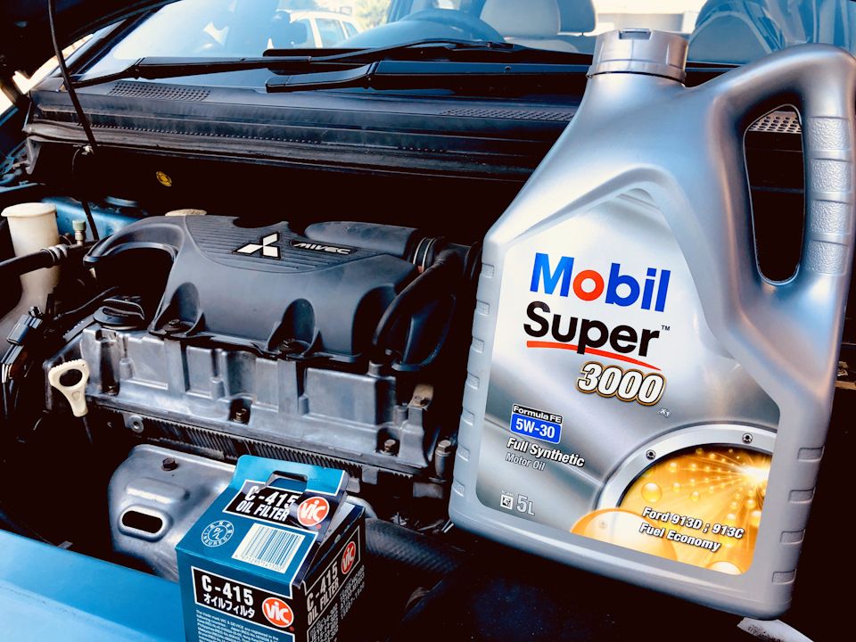

Сегодня очнулся увидев пробег 207500км... это почти 9000км. Конечно это пробег в щадящем режиме, с бензином 95 вместо 92 и на "синтетике" но, по любому много. Заметил что двиг пожрал около 500-600 грам... это меня разочаровало и я решил с Eneos перейти на бюджетный Mobil. В магазине мне пытались впарить то что это масло подходит только автомобилям марки Ford но, нам это по боку! Главное для митсу это допуск Ilsac GF3, GF4, GF5  или похожий А5/В5 и в нашем случае масло имеет последний допуск т.е. масло жиденькое. Именно на таком любят бегать митсубиши, все что 5-30 с другими допусками, 5-40 и т.д. рано или поздно выливается в залегшие кольца и мертвые сальники клапанов. Вообщем, интервал замены сократим до обычных 5000-6000км. пусть двигунок промоется.

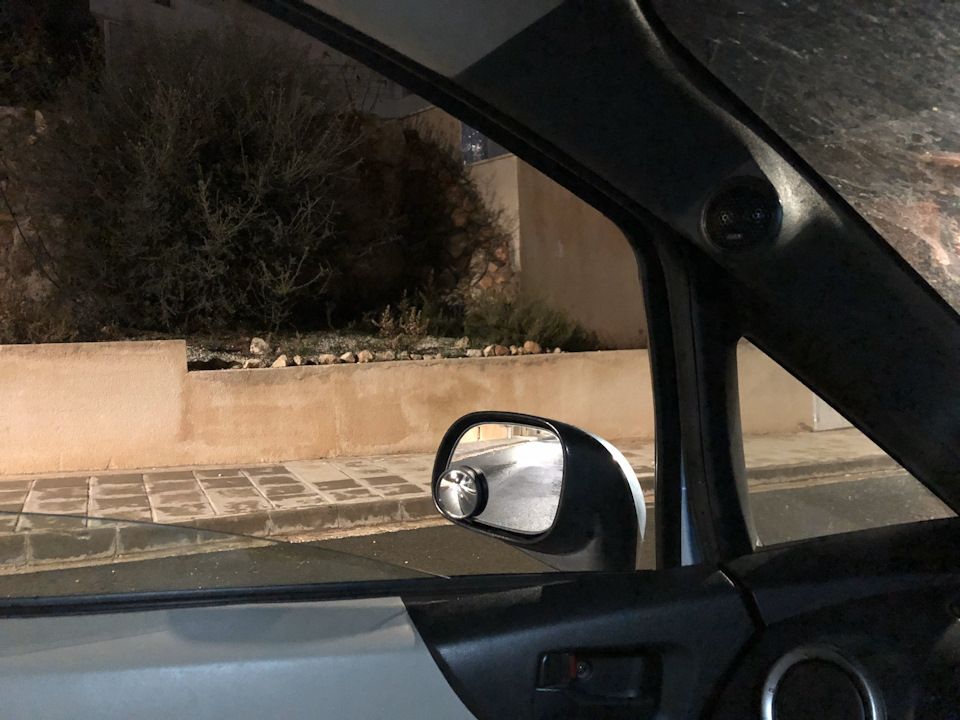

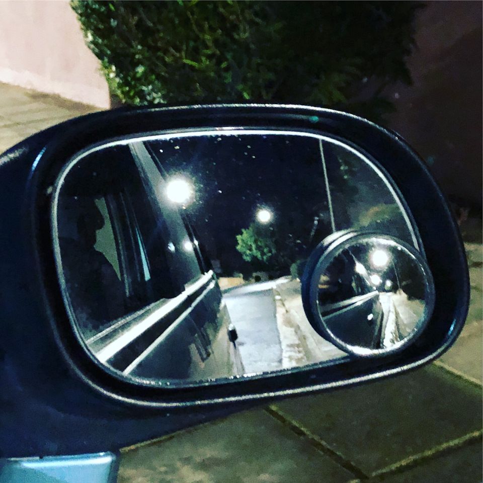

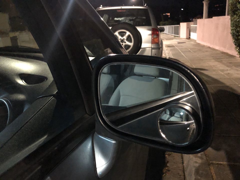

Вы думали я исчезну на долго? Не, не вариант вообще ))) Я продолжаю подстраивать свою малолитражку под себя 🙂 И так, помню в долеких 90-х у моего отца был Golf GTi MK2. Вот на нем я и учился ездить и помню как сейчас те самые маленькие дополнительные зеркала. Я думал эта фишка с завода, а нет. Вообщем купл за пару евро и моя проблема с паркингом решена. Мне всегда хотел видеть заднее колесо в боковом зеркале, сейчас с помощью этих стекляшек я все вижу и даже больше.

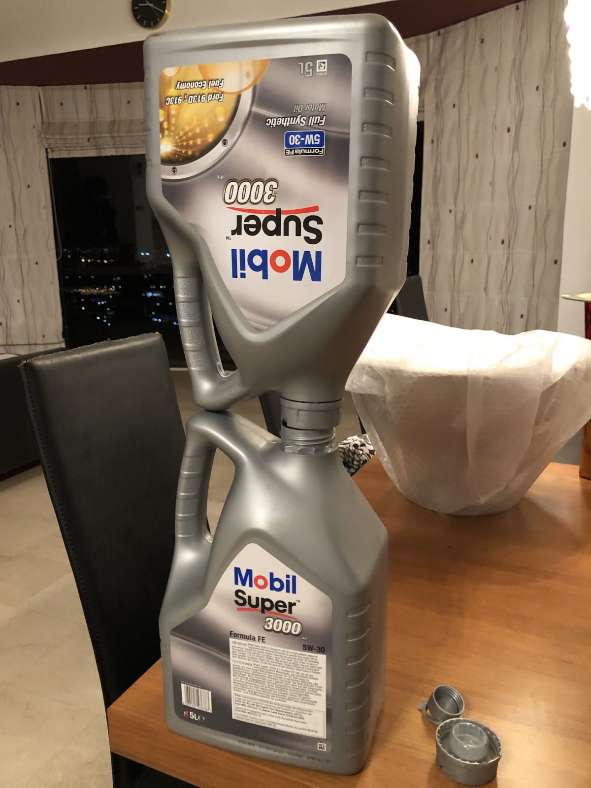

И так, учитывая то что машина очень хорошо перенесла переход на Mobil 5W-30, решил продолжать его заливать темболее что цена очень приемлемая.
Из двух 5л канистр остаток масла перелил в одну. Полностью хватает на еще одну замену. 3.5л., при необходимых 3.3

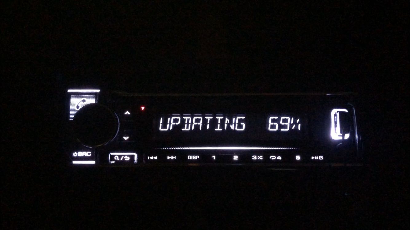

На протяжении чуть более года пользования данной, замечательной на мой взгляд за свои деньги магнитолы столкнулся с 2 паршивыми проблемами:
1. Некоторые файлы в формате FLAC прерывались после 3-6с. прослушивания.
2. После запуска двигателя(перепад напряжения) магнитола перезагружалась и иногда теряла дорожку трека и, как следствие висела в режиме "поиск".
Я как-то совсем в начале пользования менял ПО с 122 на 126, а потом как-то было не до этого. Позавчера зашел на официальный сайт и обнаружил что с тех самых пор вышло 4 новые ПО. В описании последней отмечено улучшение работы USB и Spotify(не использую).
Вообщем пользуясь инструкцией установил последнее ПО под номером 130.
На мое удивление, первая проблема полностью исчезла, треки которые я не мог прослушать, сейчас "поют" без сбоя.
Исчезновение второй проблемы покажет время, ибо это происходило раз в 2-4 месяца.
Если чем-то смогу помочь по данному вопросу, шумите в коментах.

А как вы ПО установили?
Опубликовано:
4 часа назад, Fuad978 сказал:
Обновленная прошивка есть на сайте Kenwood
