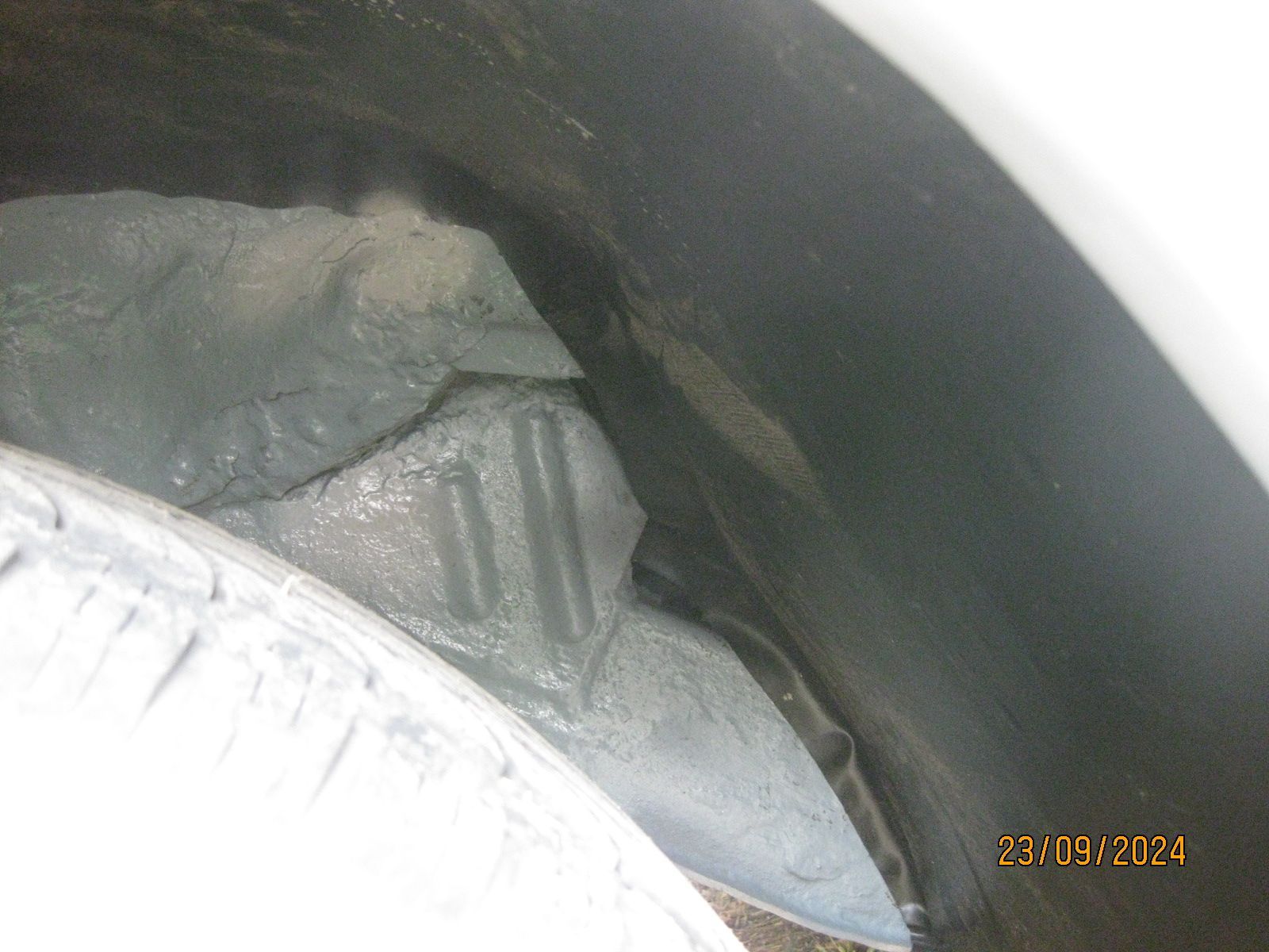

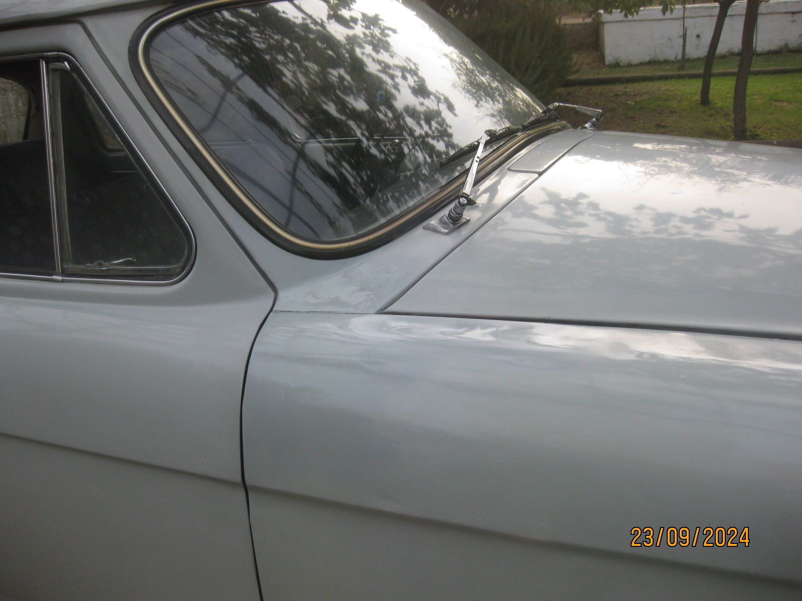

Ну не сегодня...а вчера закончил антикоррозионную обработку которую обычно произвожу в среднем раз в 5 лет.  Снял все подкрылки. Мыл и зачищал щеткой полости под крыльями, обрабатывал преобразователем ржавчины обнажившиеся места . 5 лет назад их почти не было, ну а теперь вылезли...не много. Грунтовал и наносил антигравий...зовущийся у нас торцовкой. На каждое крыло ушло по баллончику. А началось всё с захандрившего пару недель назад датчика в бензобаке. Когда разбирался с ним обнаружил следы коррозии на полу багажника...вот и пошло поехало. Обслужил багажник, салон, фартуки и крылья...по упомянутой выше технологии. Запущенного ничего не было, но вот если не обработать...потом будут сложности. Отсюда и этот 5летний график. Разумеется всей этой химии нужно время на срабатывание и полимеризацию. И именно поэтому эта процедура продлилась порядка 2х недель. Ну и передние подкрылки изготовил новые. Старые уже никуда...Естетвенно. Им уже более 40лет. Задним ок 30...но пока ещё пойдут. Ну и ещё полировочную машинку сегодня восстановил. Ей тож лет ок 20-25. Мотор у ней  наконец выгорел  безвозвратно. Втюхал туда мотор от старого магнитафона. Крутит он медленнее...но всё таки крутит. Думаю сработаемся. Ну и ещё 50л вина заготовлено. Вот такие вот развлечения в отпуске.

Я как то упоминал...В этом деле остановиться сложновато бывает. В моей практике лет 20 назад уже было. Начал с очередной подкраски болячек и сколов...и это кончилось полной покраской машины. Вот и сейчас болячек уже поднакопилось за прошедшие 10 лет. К сожалению той краски что пользовал изыскать не удалось...да и до выхода на работу неделя осталась....не успеть.  Удалось изыскать той краски...но она белая и всего одна банка. Химичил добавкой колеров черного, синего , зеленого...В общем нечто похожее получилось вроде. И хоть если не по полной, то хотя бы на профилактическую подкраску хватит. Завтра начну подготовку - шкурка, шпаклевка, обклейка итп. Ну и попрыскаю. Хотя бы не будет той разноцветности, что накопилась за последние годы при подкрасках разными баллончиками да красками. По возможности фотки результатов сделаю.
Надеюсь в этой жизни все таки окрасить по полной . Мож в следующем году....
Опубликовано:

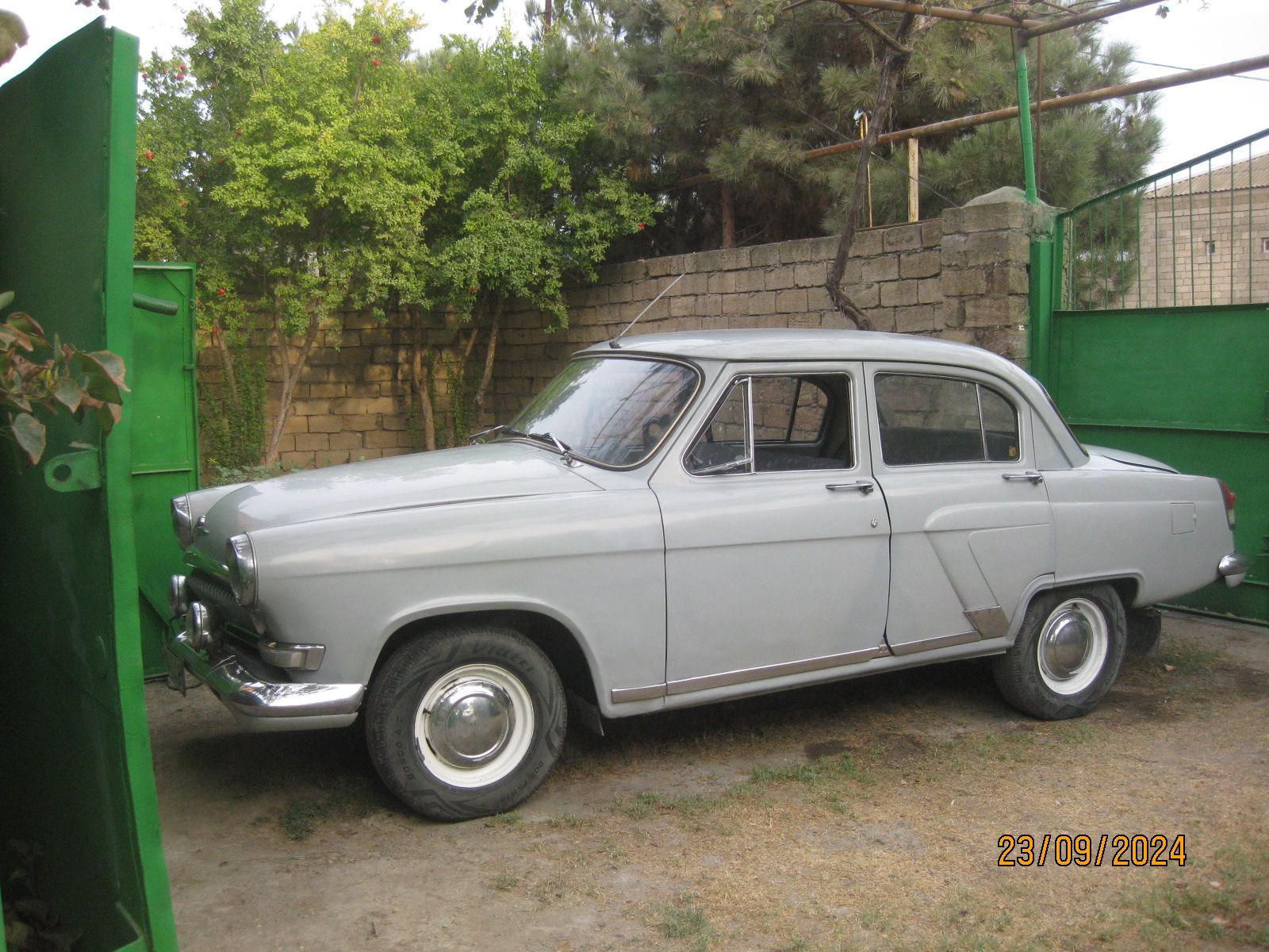

Покажу фото окончания работ. Там ситуация под крыльями...ну и подкраски болячек на кузове. Всё таки с эмалью не оч удачно. С синим цветом всё таки перебрал. Причем это стало заметно через сутки после нанесения...потемнело по мере высыхания. Ну да ладно. Будет повод таки покрасить машину по полной.

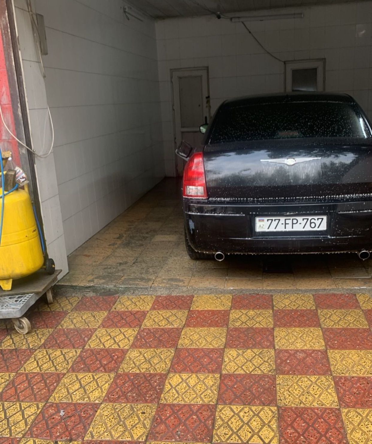

Adam özü yuyanda yaxşı olur) dadanmışam  50 gəpiyə ) düzdü mənə 6-7 manata oturur  cün ki,dərmanı və suyu cox istifadə edirəm  üstəlik Mumda var onnanda istifadə edirəm maşın par par yanır) düzdü gışda palcıgda,küleyde əl vermiyəcək hələ ki,başmı gatıram)

Acıqı bilmirəm Dostum məni ora dadandırdı,Mən cəmi 2 dəfə yumuşam o daimi orda yuyur helə ki,problem yoxdu maşının boyasında) Cox gözəl şeydi özün yumagın bir başga olur nəsə)

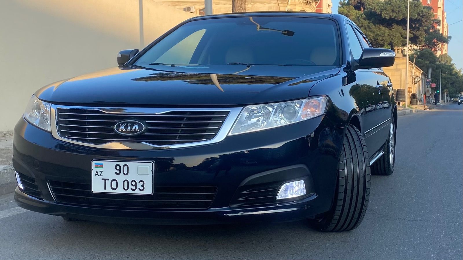

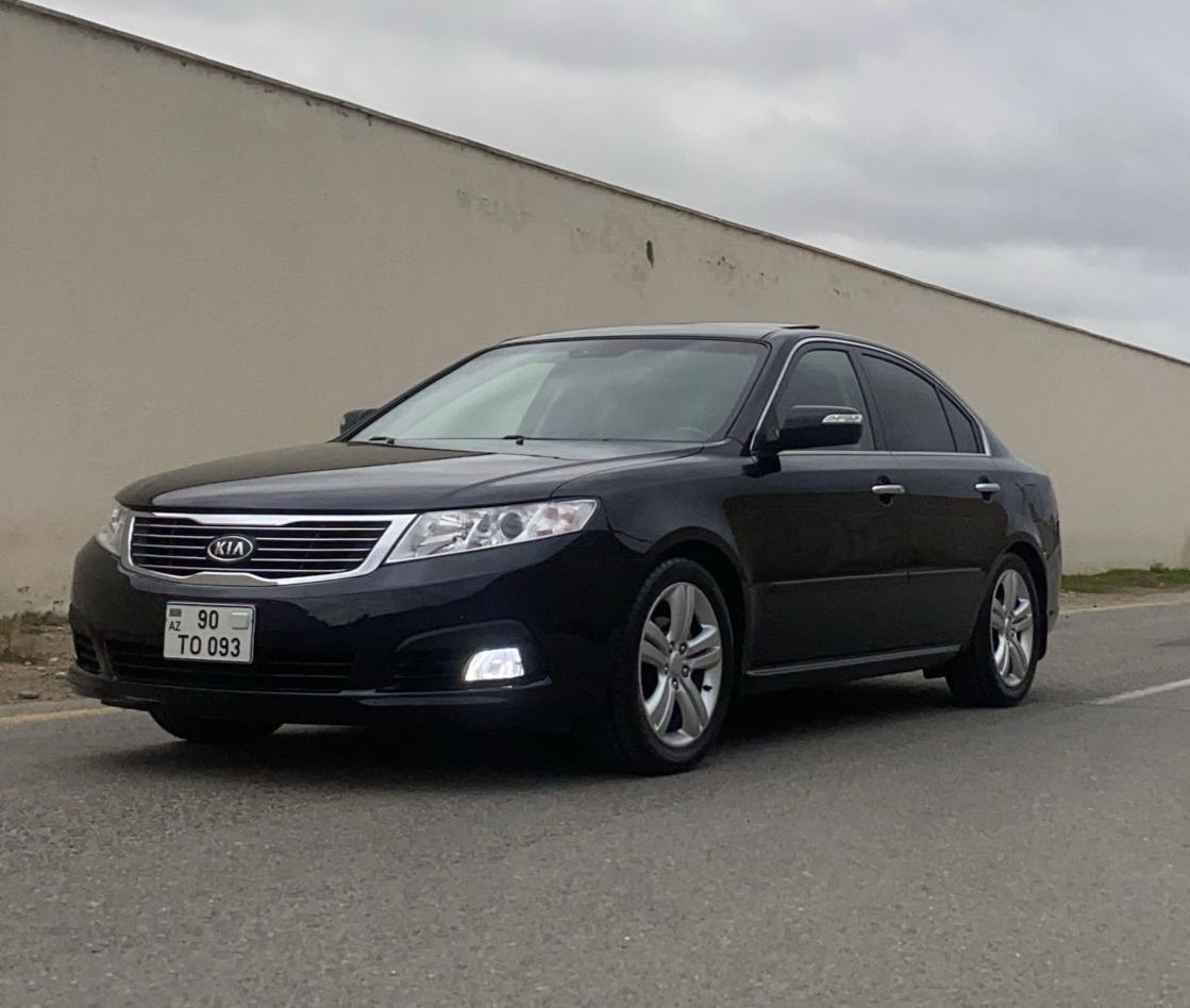

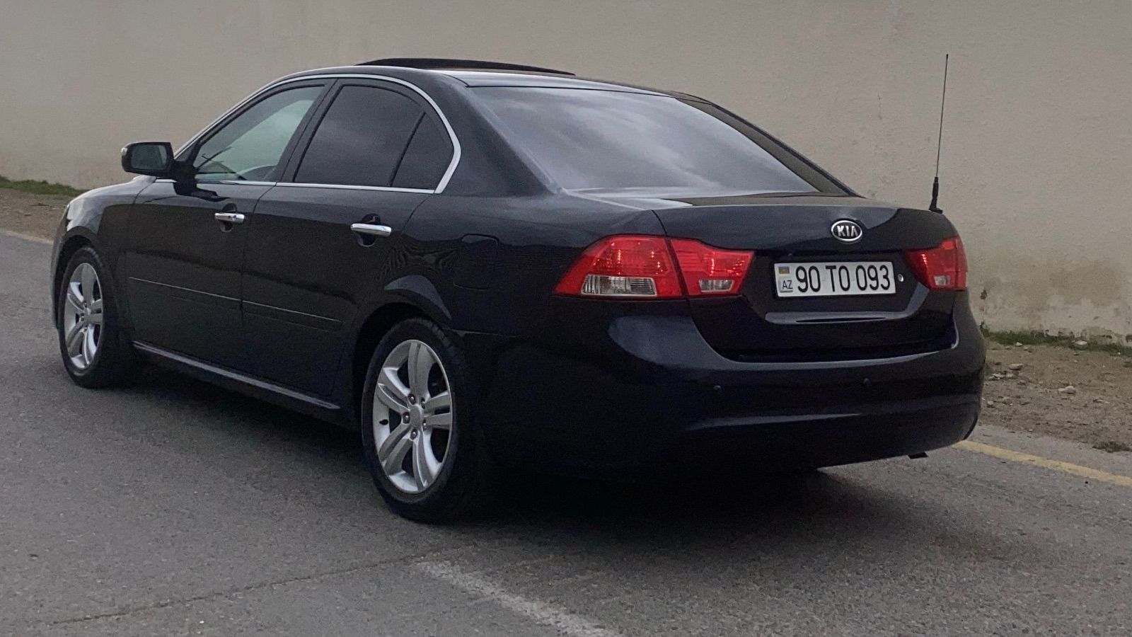

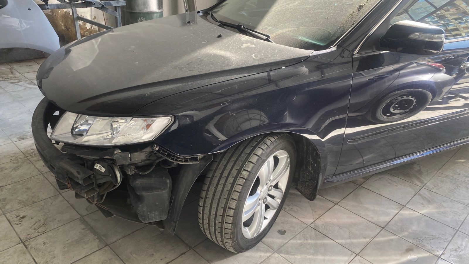

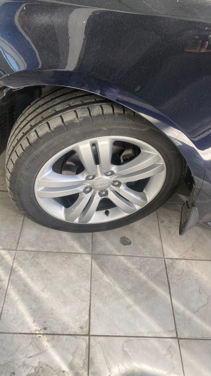

Gecəviz xeyir,maşınn kuzasında bir balaca problemlər var,yavaş yavaş aradan galdırıram,təzə alanda kapot bufer rənglətdirdim indi yene gabag bufer,disklər,və arxa krılo rənglətmək ücün ustaya goydum maşını,Maşın əslində capılmış maşın deyil,0 dan bir adamda olub 2 cı sahibiyəm.Mən alanda cəmi 138min gedmışdı sadəcə qulluq olunmayıb yavaş yavaş səliqəyə salmaga calışıram)

24.09.2024 в 14:57, mayor21 сказал:
Последнее фото если сделать черно-белым,то никто в жизни не догадается какого года фотка.эти ворота,машина,песок вместо вездесущего и модного нынче мрамора.типично старинная дача из детства.классное фото короче
Опубликовано:
Благодарю Самир. Всё именно так. Весь интерьер из детства. Принципиально ничего не меняю...только поддерживаю. Ну и как результат, то что мне перевалило за 60 вспоминаю только  когда бреюсь -  зеркало не обмануть.

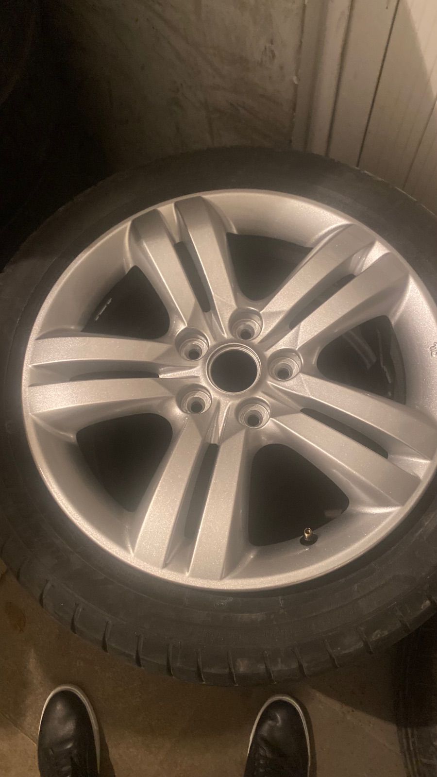

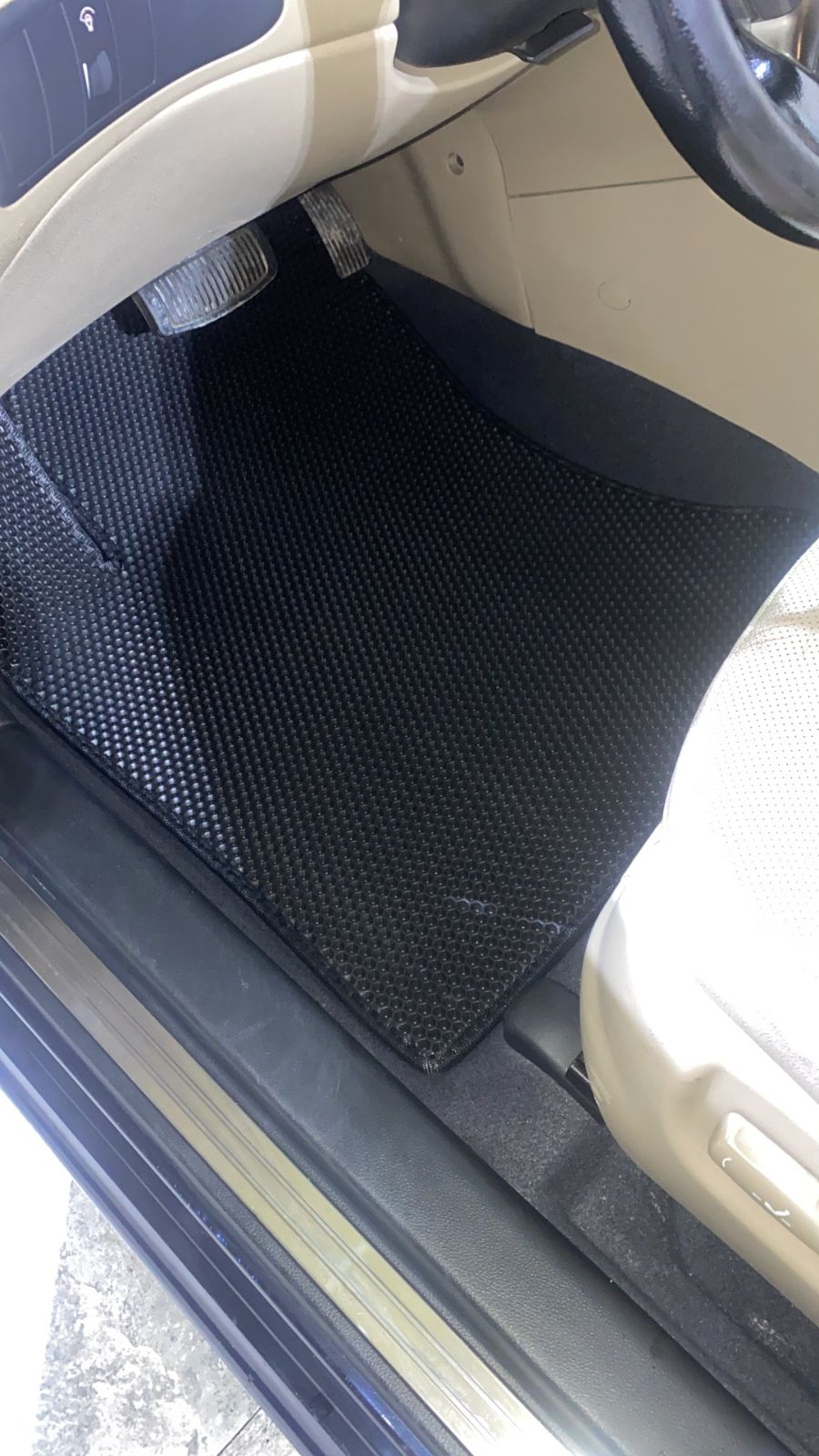

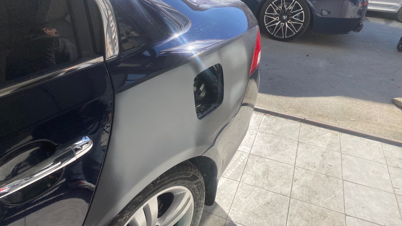

Gabag bufer,yan güzgülərin plasmasları ( bozarmışdı günnəm ) arxa krılo ( sol ) disklər rəngləndi,və eva ayaq altılar aldım ( məcbur sevmirəm amma bu modelde 0km  salonnan alanda bele öz ayaq altısı olmurdu).
