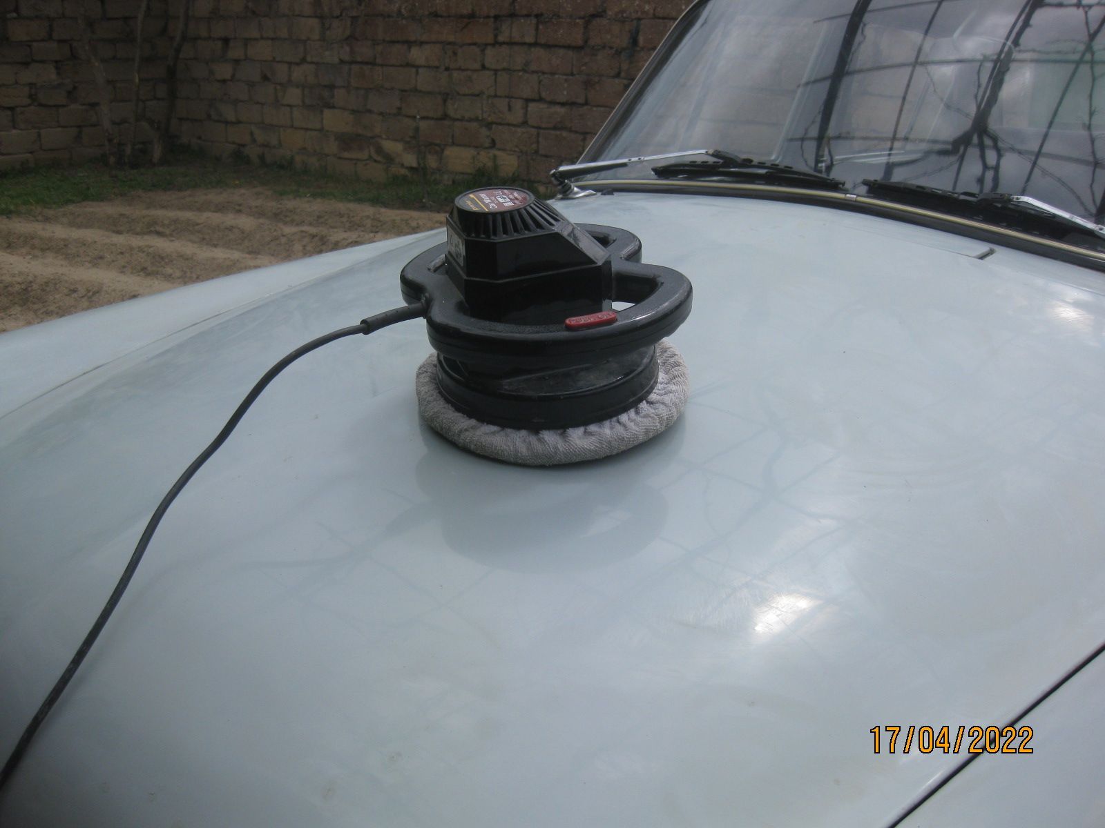

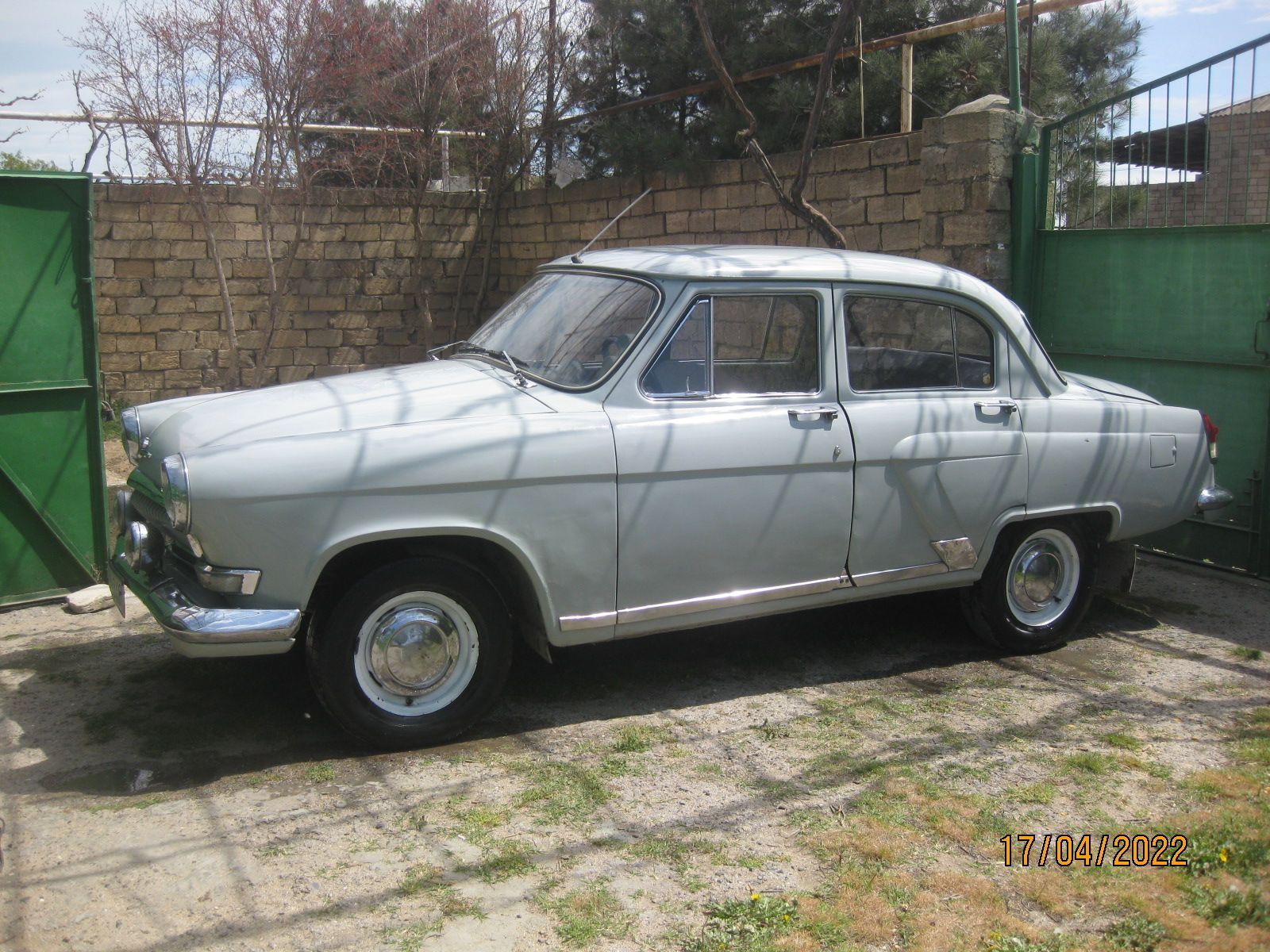

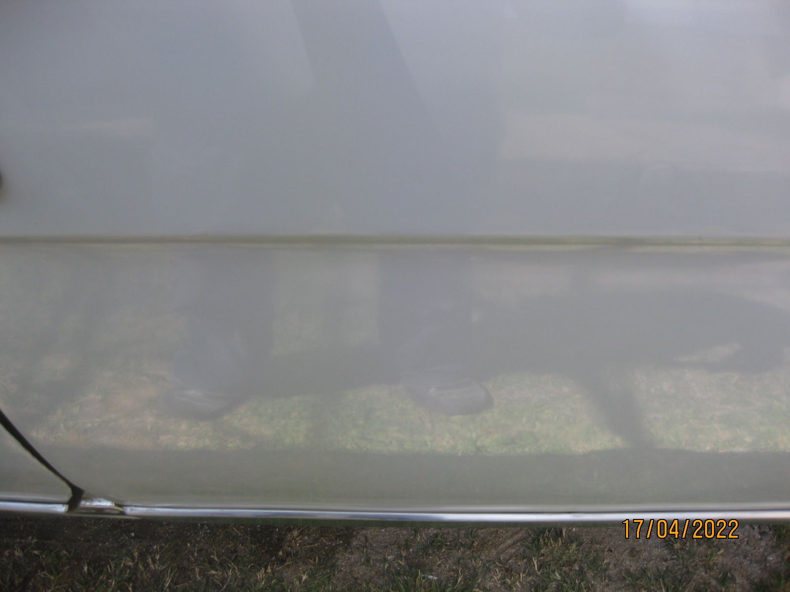

mayor21 Опубликовано: 28 октября Жалоба Поделиться Опубликовано: 28 октября (изменено) Эксплуатация...круглогодичная, с каждодневным пробегом в 50км. Фото свежих нет...фотик накрылся к сожалению. НО. Могу показать прошлогодние...как раз после очередной полировки. Там некоторое отражение видно. Ну и сказать по правде, при кузовном ремонте в 2014-15 году, толком как маляр и не поработал ( возьни с самим кузовом было много - в своей теме излагал). С 2015 года всё собираюсь произвести полную покраску. Надеюсь в этой жизни всё таки ЭТО проделаю. Содержимое этого сообщения скрыто.Чтобы увидеть его, вам следует войти на форум, или пройти регистрацию, если её у вас нет. Изменено 28 октября пользователем mayor21 2 1 1 Цитата Ссылка на комментарий Поделиться на других сайтах Больше способов поделиться...
