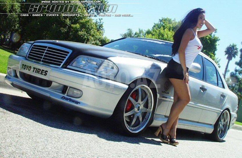

Культурный Опубликовано: 19 января 2014 Опубликовано: 19 января 2014 Сема все улучшаешь., а с тормозами как ? что-то планируешь делать с тормозной системой после того как закончишь с двиглом?Бидене Посмотри на эти диски ))))
AvtozavR Опубликовано: 19 января 2014 Автор Опубликовано: 19 января 2014 Сема все улучшаешь., а с тормозами как ? что-то планируешь делать с тормозной системой после того как закончишь с двиглом?Бидене Посмотри на эти диски )))) mercedes-c-w202-foto.jpg Диски нормальные ,но вот 17 размер мне только ковку или легкий сплав хочется, а то каждый кг дисков очень плохо отражается на управляемости,на торможении а также размер на рывок действует. А так с тормозами очень хочется в перед поставить АТЕ пауэр, с накладками АТЕ Керамика, но пока незнаю как и откуда достать...
Культурный Опубликовано: 19 января 2014 Опубликовано: 19 января 2014 Диски нормальные ,но вот 17 размер мне только ковку или легкий сплав хочется, а то каждый кг дисков очень плохо отражается на управляемости,на торможении а также размер на рывок действует. А так с тормозами очень хочется в перед поставить АТЕ пауэр, с накладками АТЕ Керамика, но пока незнаю как и откуда достать...А заказать не вариант? через сеть Интернет магазин?
AvtozavR Опубликовано: 19 января 2014 Автор Опубликовано: 19 января 2014 А заказать не вариант? через сеть Интернет магазин? Опорные очень тяжелые их проблема с доставкой, а колодки можно...
Tuner Опубликовано: 20 января 2014 Опубликовано: 20 января 2014 я бы заморочился и тормозную систему от С43 поставил бы. Поверь личному опыту ставить на стоковые тормоза аля спортивные запчасти много толку не приносит. Лучше уже что нибудь по больше поставить. Или хотя бы от С36 1
AvtozavR Опубликовано: 20 января 2014 Автор Опубликовано: 20 января 2014 я бы заморочился и тормозную систему от С43 поставил бы. Поверь личному опыту ставить на стоковые тормоза аля спортивные запчасти много толку не приносит. Лучше уже что нибудь по больше поставить. Или хотя бы от С36Я все это уже рассматривал, просто 17 диски меня останавливают. А так от С43 много чего переделывать надо а С36 : Цапфа, Суппорт, тормозной диск, колодки + 17 диски.
Tuner Опубликовано: 21 января 2014 Опубликовано: 21 января 2014 Я все это уже рассматривал, просто 17 диски меня останавливают. А так от С43 много чего переделывать надо а С36 : Цапфа, Суппорт, тормозной диск, колодки + 17 диски.Ну допустим от C36. Там тоже надо 17-ые диски?
AvtozavR Опубликовано: 21 января 2014 Автор Опубликовано: 21 января 2014 Ну допустим от C36. Там тоже надо 17-ые диски?Или 17 или 16 с шайбами или другим вылетом.
