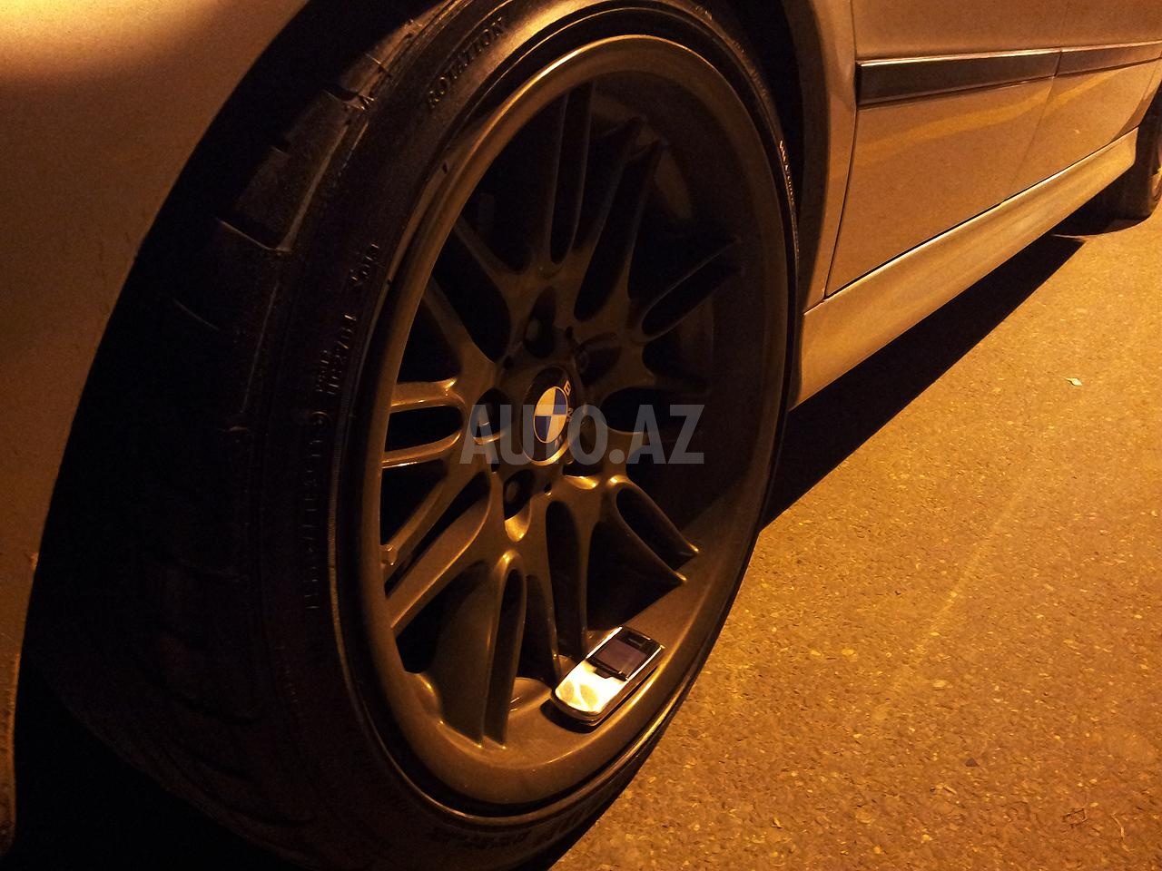

Вот еще фотка
ela elasan zor gorsanar.  bortunu ancag kraskalatira bilson rangi aciladjag :)
