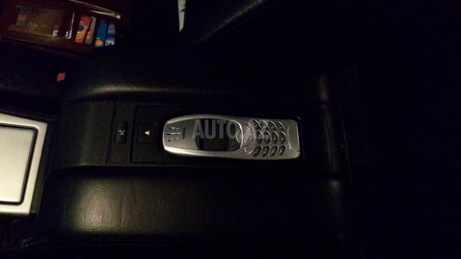

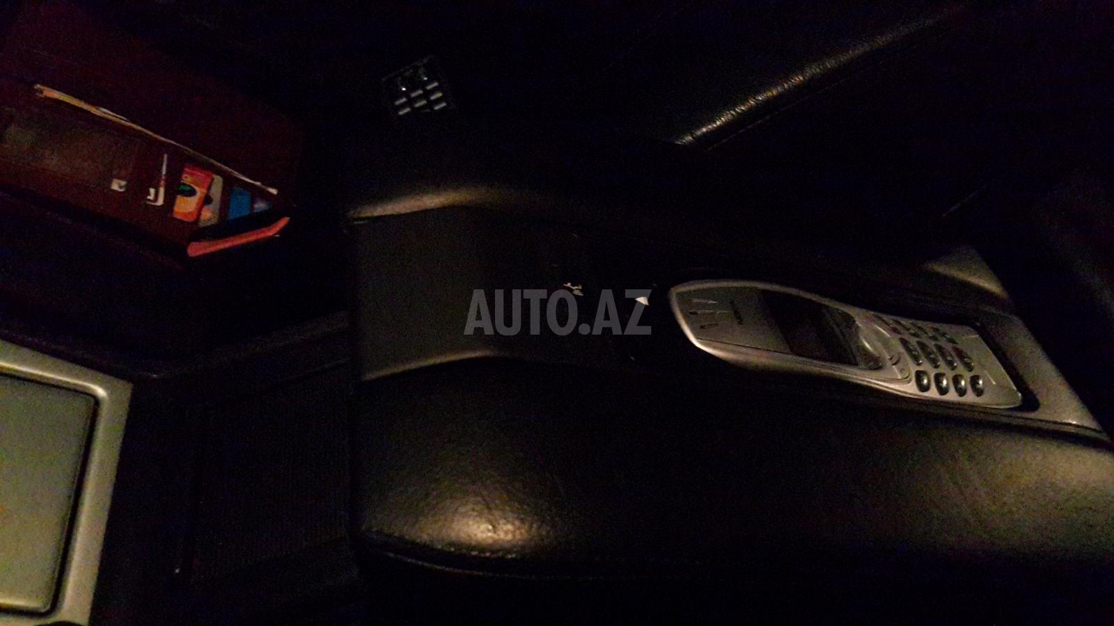

Alishka Опубликовано: 1 июня 2014 Автор Опубликовано: 1 июня 2014 С абсорбером разберемся. Скажу ценник А пока наслаждайтесь) 13
Hikmet Опубликовано: 1 июня 2014 Опубликовано: 1 июня 2014 С абсорбером разберемся. Скажу ценникА пока наслаждайтесь)работает?
