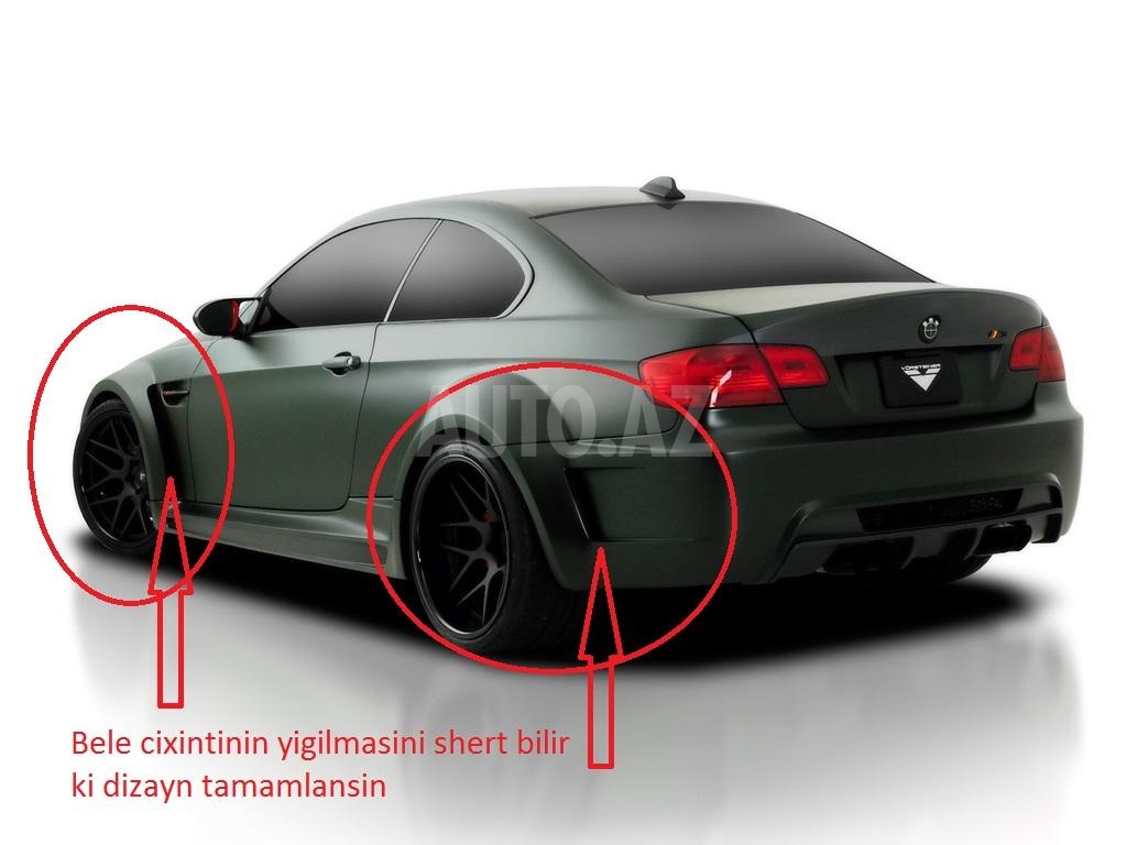

Bugun getdim SRT Tuning atelyesine, mashaAllah ishleri bashlarindan dashir. Sorushdum arkalari genishlendirmek uchun ne teklif edirsiz?
dedi elemek olar ancaq zanijeniyadan sonra
Men: goturekki eledim varinat?
Usta: ishleye bilerem plasti korpusdan yigacam, krilonu genishlendirsen gerek bufer ve etrafindada genishlenme veresen ki bir birlerini tamamlasinlar ve kolxoz gorsenmesin.
Men: Onu nece ede bileceyik? neqeder muddete?
Usta: Demek krilolar 2-3sm kesilecek ve qaldirilacaq yuxariya dogruki qirish vermesin. Sonra olchu goturecem ki neqeder ireli cixsa teker surtmeyecek ve hemen olchuye gore maket duzeldirem ve onu krilonun ustune yigiram. ve ondan sonra qabaq bufer ile arxa buferide hemen olchuye uygun olaraq shishirdirem ve dizayn verirem ki buferin bir hissesi kimi gorunsun.
Men: Kesmeden nese etmek olar?
Usta: Kesmeden elesek amortizasiya vaxti teker surtecek
Men: Zehmet haqqi tam ishin tehvili ile birlikde neqeder olacaq? ve tehvil verme muddeti?
Usta: 2000AZN tam 4 krilo malyarka ve demirci daxil. mashinda hardasa 1 ay burda qalacaq!

Men bilirdim cixacaq diskler cole. Chunki mene ET45 lazim idi tapilmadi ET40 aldim mecburi. hemde disk eni 8J meslehet idise dislerin 90% i 8.5J istehsal olunur. Ona gorede 8.5J goturdum buda diskin 1.3mm cole cixmagina sherait yaradir!

Menim fikrimde nedir. ne kesmek nede rolik. Krilonun radnoy formasini deyishmek. Nece yeni ki, krilo bunlarda qabaqda 2 defe sinir, arxada ise ovalni gedir.
Qabaqdaki 2 sinmani eleyim 1 sinma ve doyme yolu ile genishlendirim mene 2-3sm yox sada 1,33 genishlendirmek lazimdir ki, kifayet etsin.
Arxada ise mende 5mm tam qanee eder, onu lam asand yolla 5mm doysem eger duzelecek ishlerim.
Kesmeye vapshe ureyim gelmezeee, sadece olaraq onlar teklif etdiler. men ise qulaq asdim ve sizlerle meslehet geldim
Podkrilnikler legv olacaq 99%, onlari neyle evez edim sizce?
