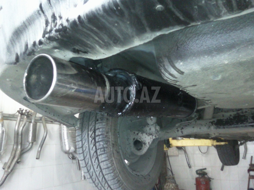

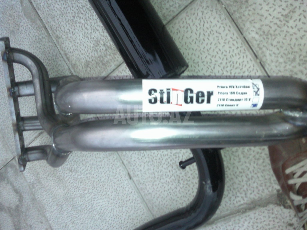

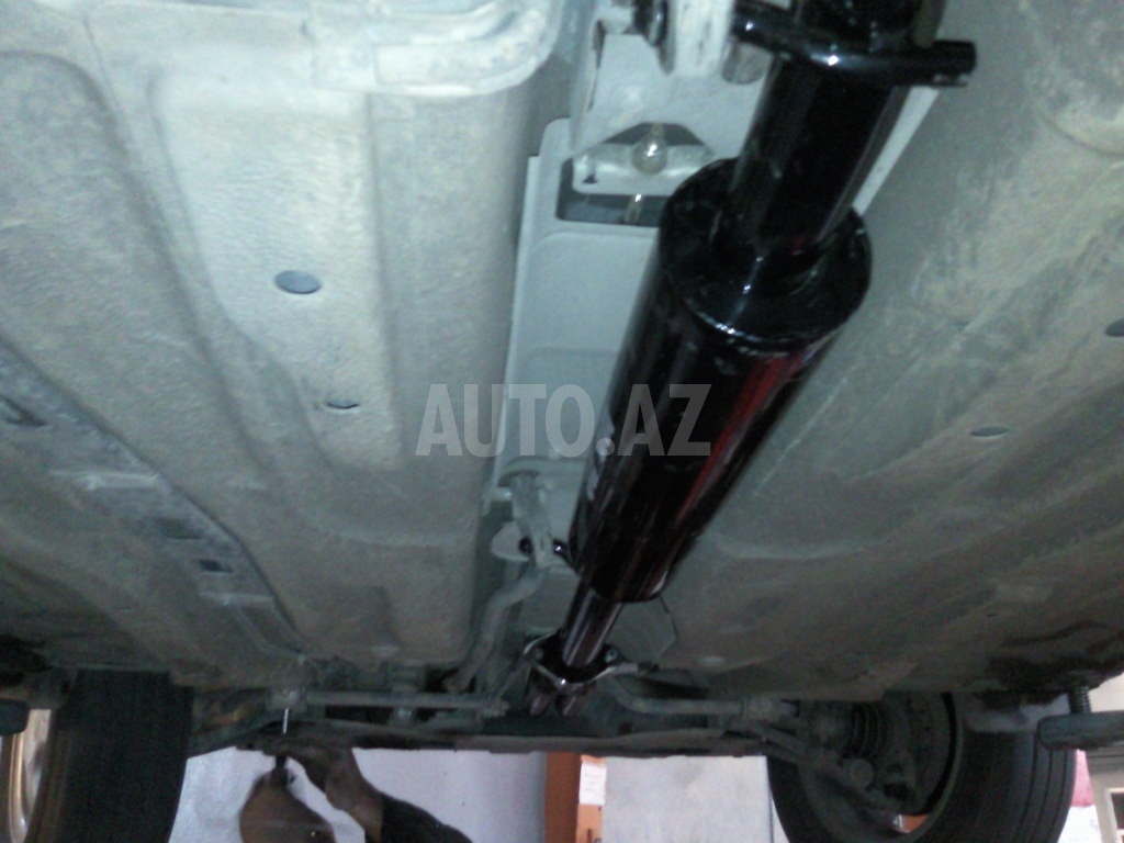

fariz44 Опубликовано: 18 августа 2012 Автор Опубликовано: 18 августа 2012 завтра мандариним Паулюса и паук 4-2-1 (большое спасибо PcTec - у). 1

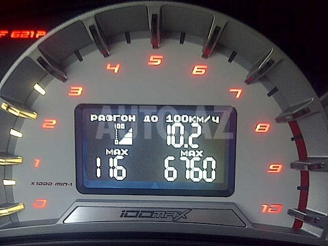

fariz44 Опубликовано: 23 августа 2012 Автор Опубликовано: 23 августа 2012 Чипанулись - расход заметно у меньшился, разгон стал лучше. Пока паук не установили. Автозавр ты прав разгон 11.5 я перепутал. 1
fariz44 Опубликовано: 23 августа 2012 Автор Опубликовано: 23 августа 2012 Сегодня утром. Разгон до 100км/ч составил 10.2 сек. Первые шаги сделаны. 2

fariz44 Опубликовано: 23 августа 2012 Автор Опубликовано: 23 августа 2012 Цифрами сказать затрудняюсь но результат удовлетворяющий

Nadir Опубликовано: 23 августа 2012 Опубликовано: 23 августа 2012 (изменено) Брат Паук на расход не влияиет! он влияет на высокие обороты и то без выпуска ,а это как минимум дросельная заслонка,толку нет. на разгон он так же не влияет.потому что сток распрадвалы они на низах замечательные но начинают умерать после 5.500 об\м,и эту ситуацию еще хуже удручает катализатор каторый установлен в стоке,а если его убрать то машина ведет себя более бодрее и на 6.000об\м.и тем самым прибавляет лишние Н\м около 10 помоему а это делает 9 л.с( но если только установить полную систему от СТИНГЕРА а не от САМИРА И ТАИРА! и то с прошивкой спорт+ которая к стати у Наримана есть!) Сейчас на базаре много поделок под стингера.. по ищи у меня в теме приоры я как то ставил фото своей вых.сис покупал на заказ оригинал стинрер. Я тебя уверяю в том что если поставиш полный выхлоп + дроссльныю поменять ну и для красоты поставить нулевик хотя при таком раскладе он уже будет не для красоты. и сделать прошивку хорошую а не эконом( крыса стиль) то кайф получишь тот который я\ получил когда только выехал с Нариманом, он свидетель как она ехала!Да еще притом в добавок я потом поставил 15 зубцовый первичный вал в коробку ряд уже не помню но помню что и на 3 буксовала) Изменено 23 августа 2012 пользователем Nadir 1
