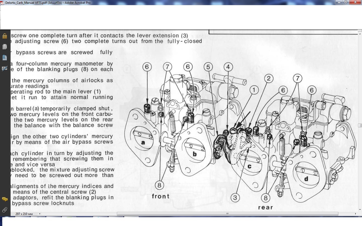

FaShisT Опубликовано: 3 ноября 2011 Жалоба Поделиться Опубликовано: 3 ноября 2011 них на тягу и смесь другое не так влияет да? на смесь-следовательно смесь влияет на ВСХ (скоростные характеристики) мощьность. тяга Да мне тоже так кажеться Мушфиг будет знать а его номер знает ктото?Просто у меня шас не как времени нету, кстати Мовсум токо что читал мануал про етот карб там же на нем есть специальные места для подсоединения манометров barrel, под числом 8 ети места зачем вы коллектор испортили Содержимое этого сообщения скрыто.Чтобы увидеть его, вам следует войти на форум, или пройти регистрацию, если её у вас нет. у тебя на ссылке dellorto или солексы... и еще веберы DCOE 40 тоже бывают разные.. Ссылка на комментарий Поделиться на других сайтах Больше способов поделиться...

FaShisT Опубликовано: 3 ноября 2011 Жалоба Поделиться Опубликовано: 3 ноября 2011 (изменено) это Dellorto DHLA Содержимое этого сообщения скрыто.Чтобы увидеть его, вам следует войти на форум, или пройти регистрацию, если её у вас нет. Изменено 3 ноября 2011 пользователем FaShisT Ссылка на комментарий Поделиться на других сайтах Больше способов поделиться...
