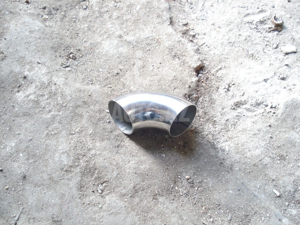

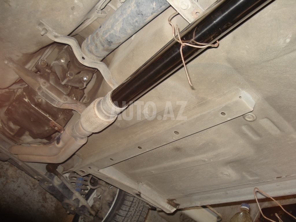

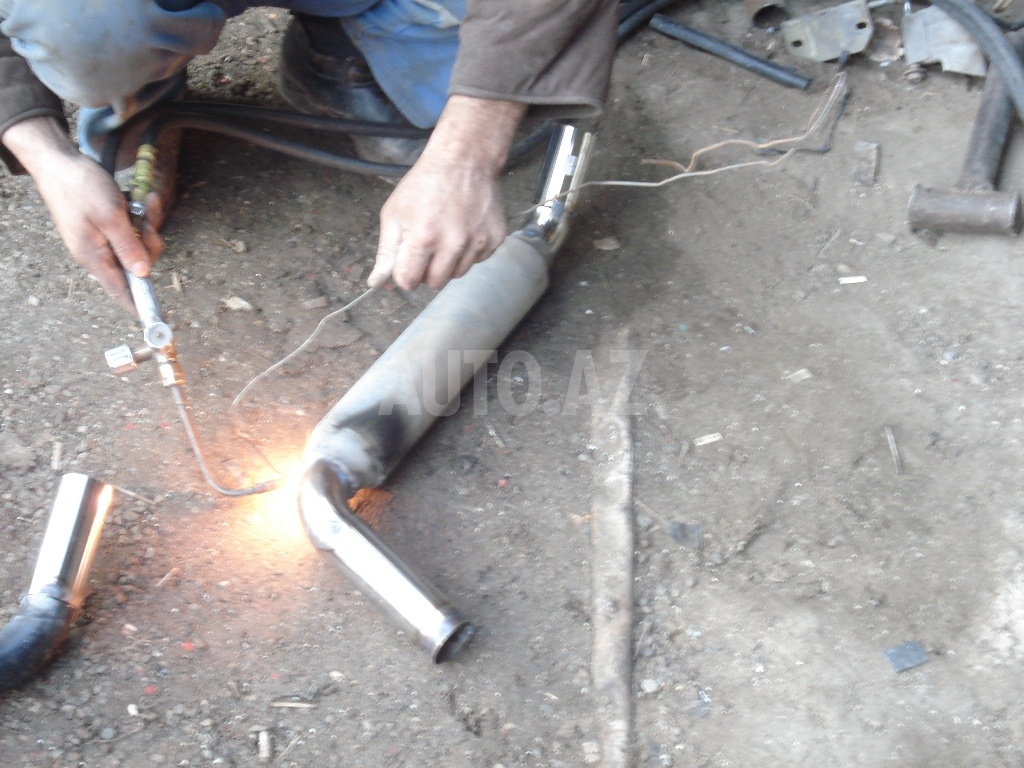

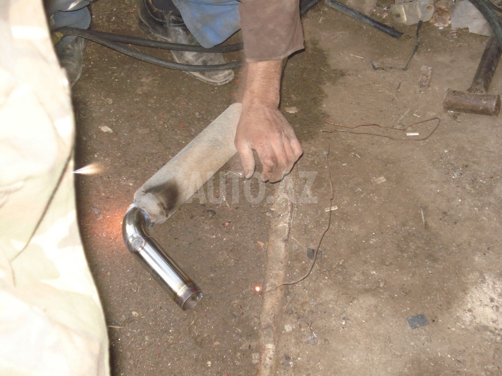

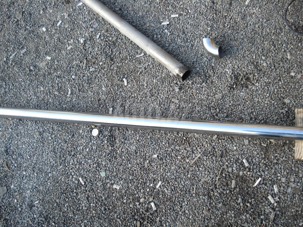

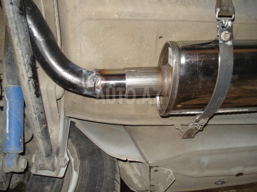

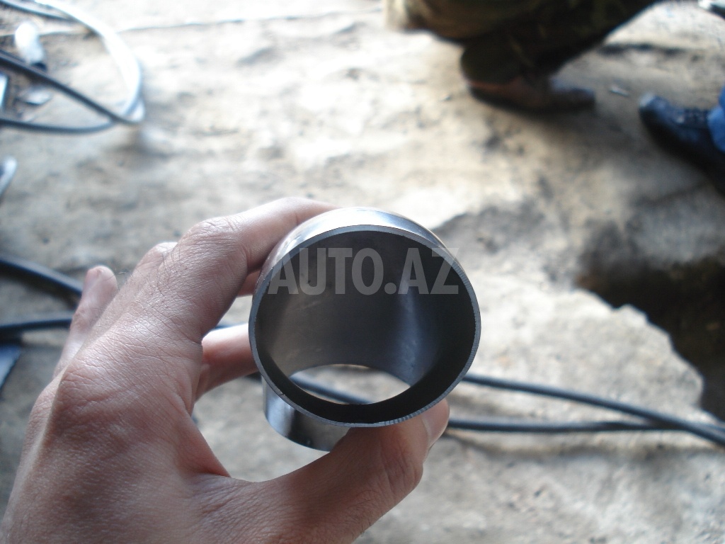

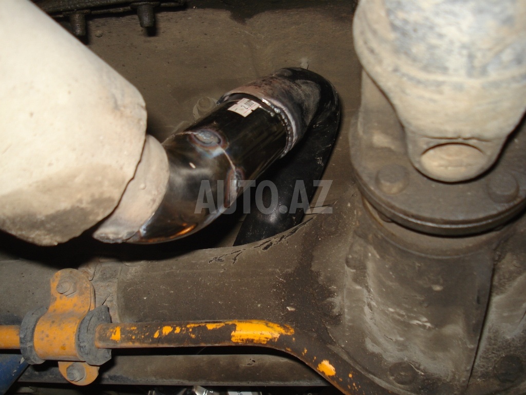

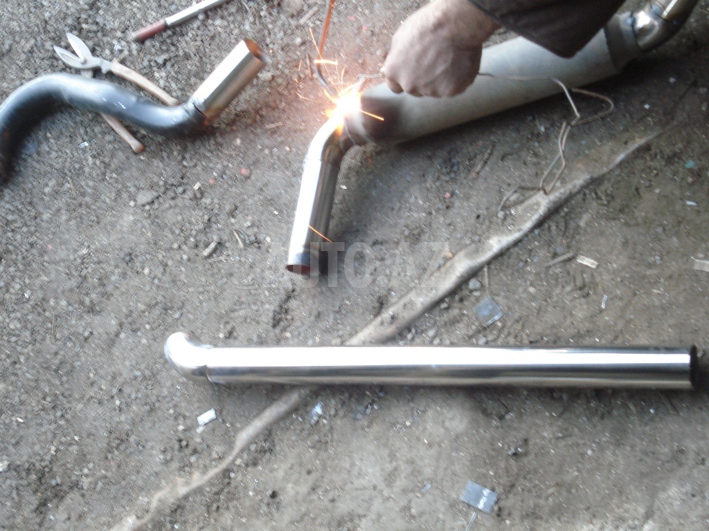

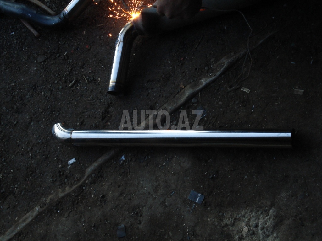

Вот сегодня установили наконец зад банку Simons. Вот только пару фоток когда все подгоняли , а шло иное 5 часов (( и одно видео , видео не очень , машина на оборотах 2к первый запуск, холодный мотор. Завтра постораюсь снять по лучше.
По теме трубы от ГБЦ 3.2 метра до резонатора, и заменил все трубы на полированную нержу.Изменили направление труб , провели с изгибами использовав повороты "куски труб с изгибом на 90 градусов" все протянули аккуратно.Для банки пришлось зделать большой хомут , типа ремня ,так как лист корпуса был очень тонкий , при сварке могло сразу прожечь дыру,туда же приварили крепление для резинок. С поворотами мучались долго, но все же к 7 вечера завершили.
Отдельное спасибо за помощь в установке FaShisT
