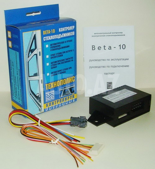

saymon7777 Опубликовано: 19 февраля 2012 Автор Опубликовано: 19 февраля 2012 начал работу над 07,двери,шумка,стеклоподъемники и одно фото тачки! только сейчас продолжаю работу (большая блогдарность Ricco за предоставленное помещение ,а на улице снег и минус) и надо вот эту штучку установить! 5
saymon7777 Опубликовано: 20 февраля 2012 Автор Опубликовано: 20 февраля 2012 Это доводчик?да и не только!
