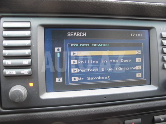

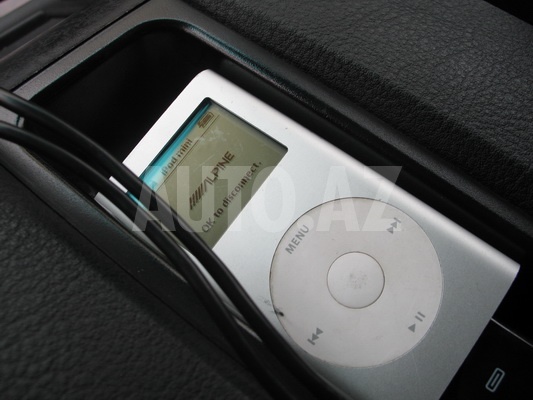

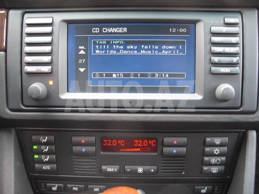

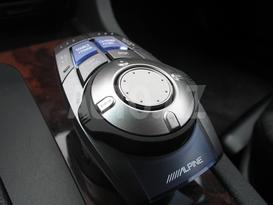

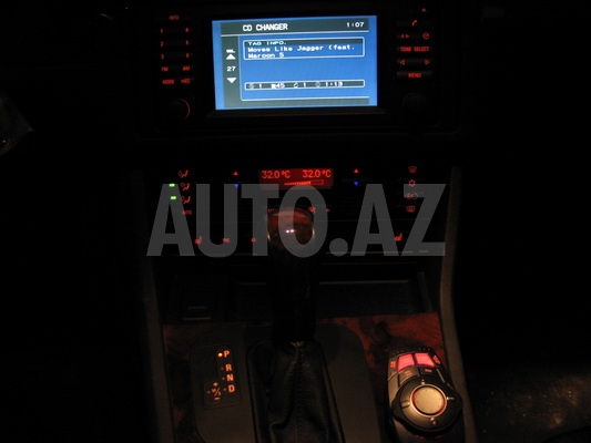

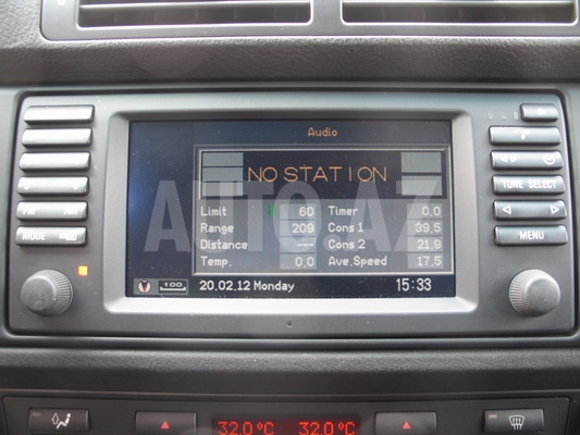

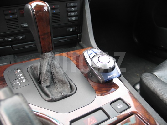

Установка в BMW E39 530i
Кажется в декабре еще было установленная компонентная акустика, 2 усилителя, 2 сабвуфера, проделана шумовиброизоляция, заменена вся проводка. Тогда все это добро играло от штатной системы.
http://www.facebook.com/media/set/?set=a.298283913549703.77888.286508354727259&type=3
Сейчас был установлен мультимедийный процессор Alpine Vehicle Hub с поддержкой отображения меню на штатном мониторе. У данного аппарата достаточно интерфейсов. Ауксы (видео/аудио), Айпод, СД/ДВД чейнджер, радио, навигация.
Т.е. фактически это мозг 2дин монитора Алпайн, у которого вместо своего экрана используется штатный, а тачскрин заменяется джойстиком в стиле bmw i-drive.
Предварительно было организован видео вход в штатную видео систему и тумблер в бардачке, который переключает режим Alpine на штатный бмвшный и обратно при надобности. smile.png
Как и предполагалось в итоге получили звук, уровня обработки и воспроизведения как у топовых магнитол Алпайн, 9853, 9855, 9861, 9965 и т.д.. Замечу что на данном этапе уже ни один штатный прибор не участвует в звуковом тракте.
Так же замечу, что никаких наводок, помех и искажений на экране нет. Тот кто видел многочисленные попытки вмешаться в штатную видео систему БМВ - оценят.

Это считай можно взять голый монитор такой, без всяких тюнеров и всего подобного и подключить такое чудо?
Опубликовано:
Pc-tec в пятницу или субботу скорее всего. я тебе за день скажу.
тюнер в любом случае нужен. алпайн через него видео дает. в бмв монитор это тупо дисплей.

Короче по-любому расход в 200 манат есть да на монитор?
А от Альпайна что можно можно поставить? И есть ли вообще смысл в этом мониторе?
Система, как iDrive привлекает только..
Опубликовано: (изменено)
учитывая твою машину в которой магнитола - чтобы сделать так с нуля (монитор, тв блок, алпайн, подключение все) примерно 800 манат надо. тебе это надо? :) у тебя звук стоковый.
