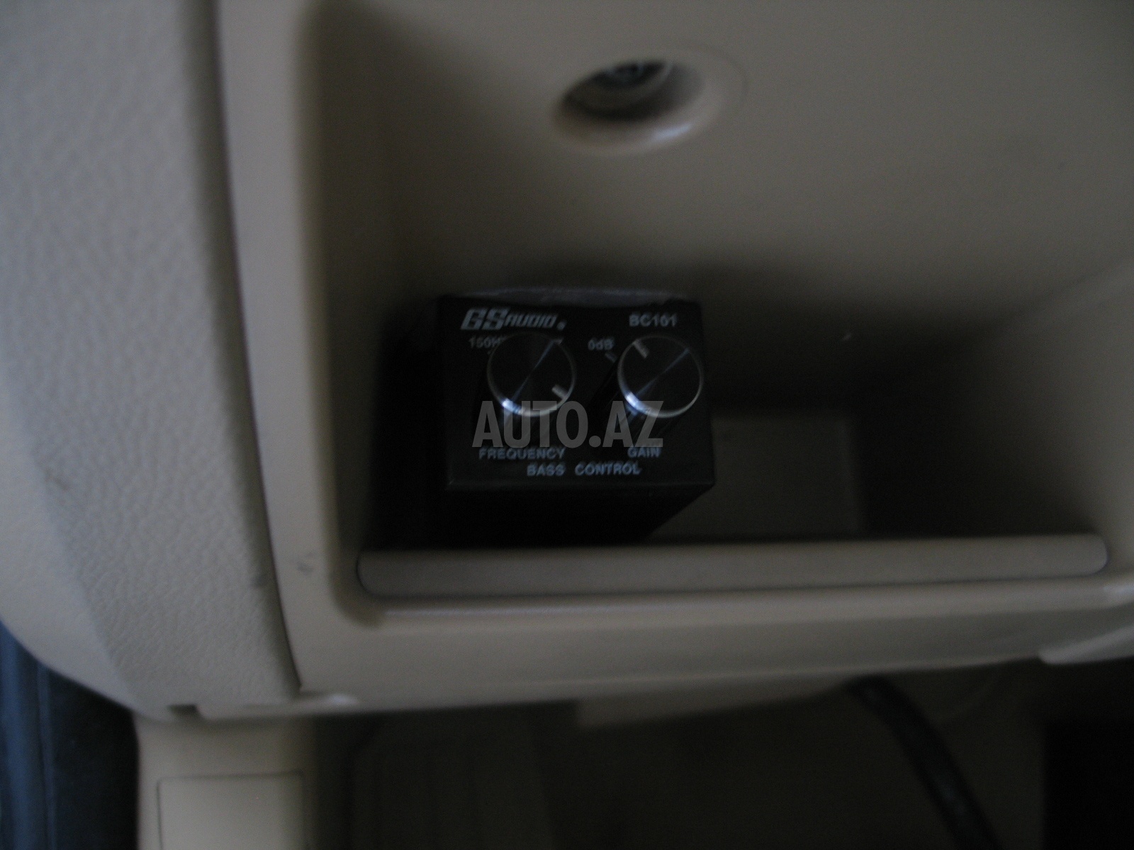

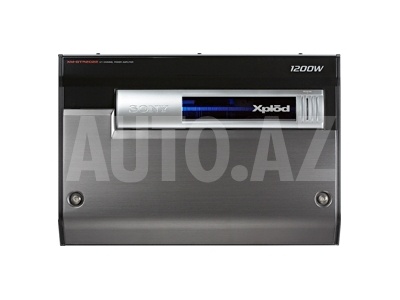

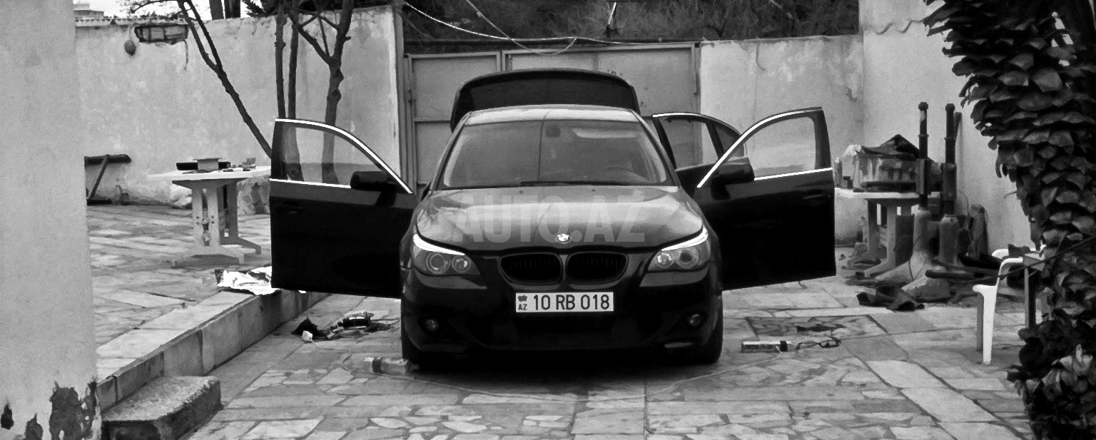

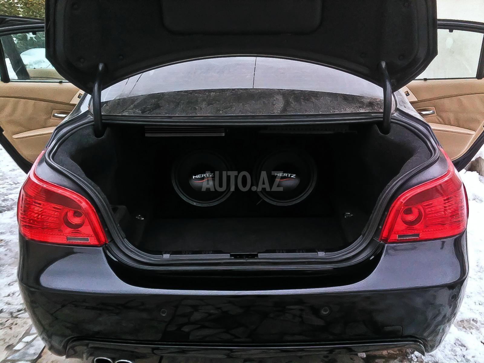

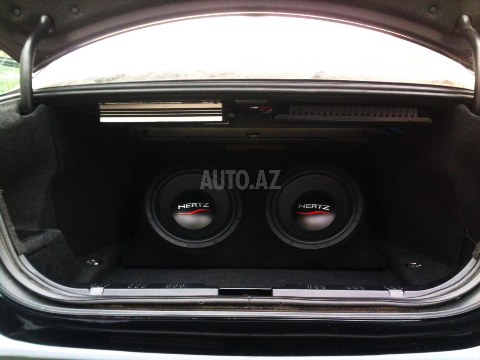

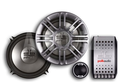

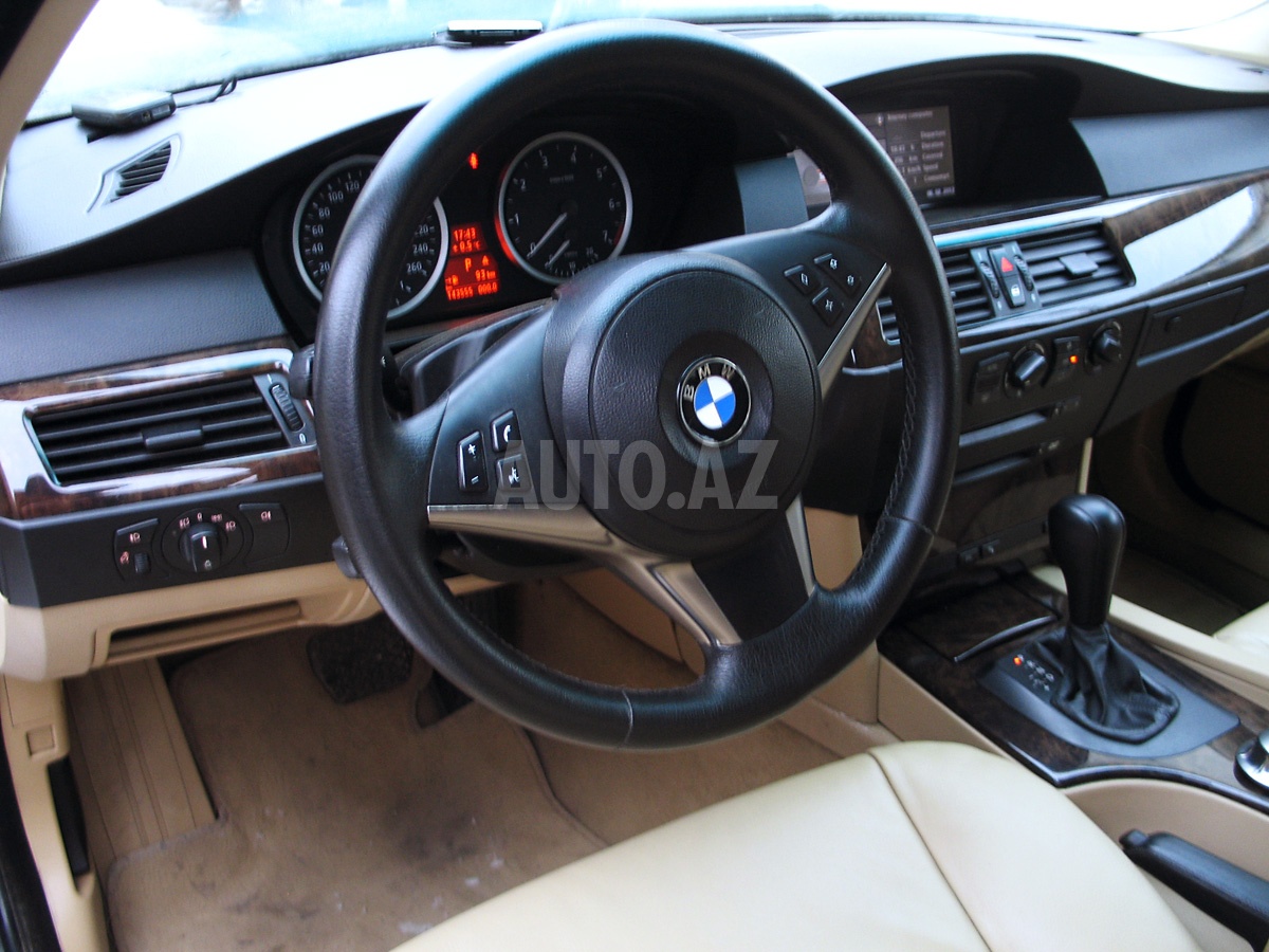

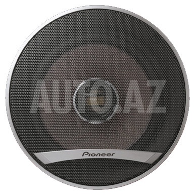

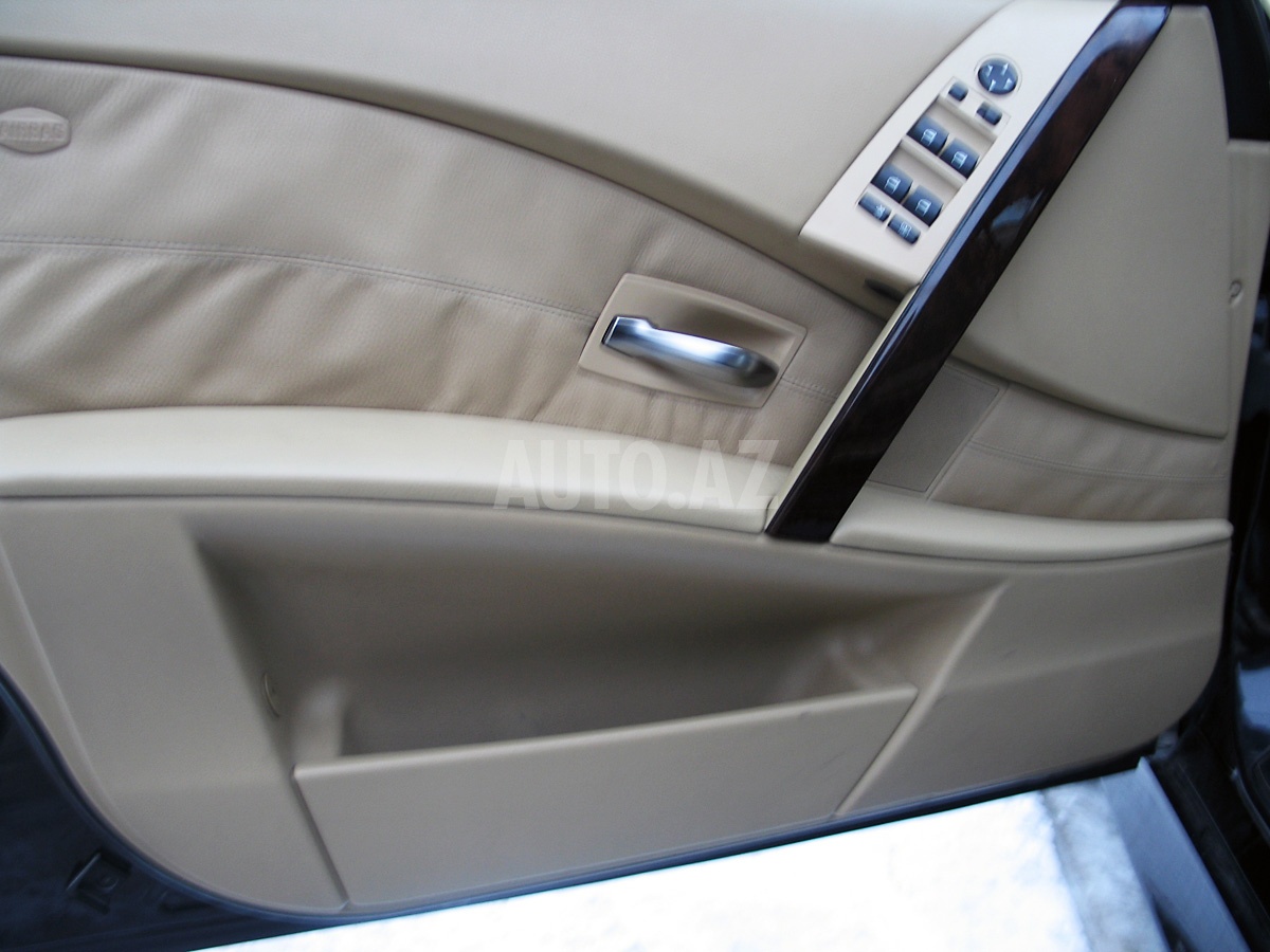

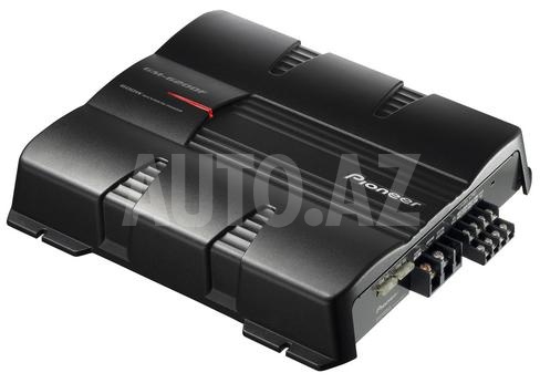

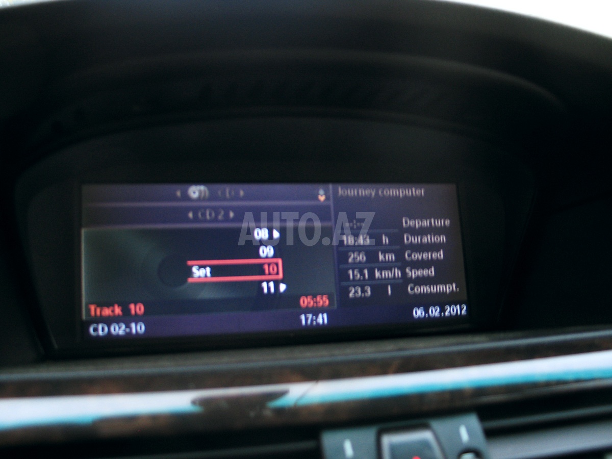

PIO-DEDE Опубликовано: 6 февраля 2012 Автор Опубликовано: 6 февраля 2012 Такая вот небанальная установка звука в BMW E60 530i аппаратура акустика Polk Audio DB5251 сабвуферы Hertz ES300.2 усилитель на компоненты Pioneer GM-6200F усилитель на сабвуферы Sony GTR2022 установка шумовиброизоляция дверей установка компонентной акустики установка 2ух усилителей установка басс-бустера (с регулировкой громкости и измения её частоты) в перчаточник изготовление корпуса из стеклопластика по форме стенки и арок для сабвуферов прокладка силовой, акустической и межблочной проводки состыковка усилителей со штатной мультимедийной системой 7
vegas Опубликовано: 7 февраля 2012 Опубликовано: 7 февраля 2012 сабы 15 чтоли ? что-то слишком большими кажутся
Phobia Опубликовано: 7 февраля 2012 Опубликовано: 7 февраля 2012 (изменено) бошка оем )))))) Изменено 7 февраля 2012 пользователем Phobia
AVTOSUREN Опубликовано: 7 февраля 2012 Опубликовано: 7 февраля 2012 бошка оем ))))))временно )сабы 12"
097 Опубликовано: 7 февраля 2012 Опубликовано: 7 февраля 2012 (изменено) Рома,как гтр 2022 при мостовом может выдавать в номинале 1200 вт на 4 ома? если его рмс это 2х 200 .. Изменено 7 февраля 2012 пользователем 097
PIO-DEDE Опубликовано: 7 февраля 2012 Автор Опубликовано: 7 февраля 2012 гтр2022 - это 2канальный усилитель на базе моноблока пентагон 1500. It's a Sony Необычно да? Мы привыкли видеть как пионер из обычного 2канальника делают ТИПА моноблок, а тут наоборот. 1
