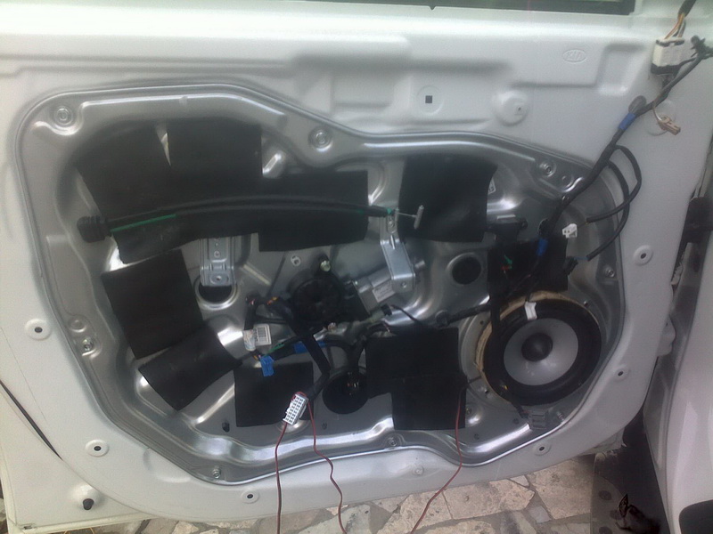

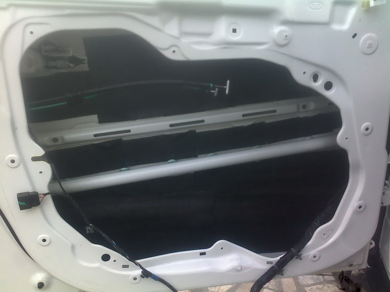

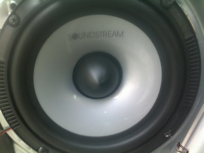

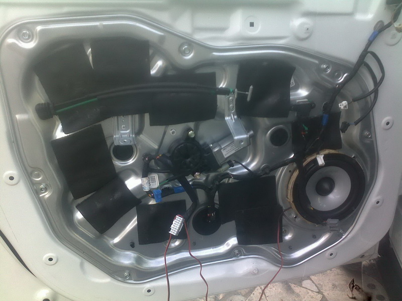

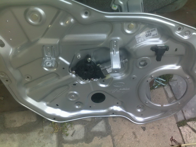

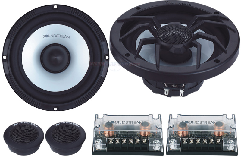

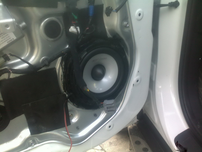

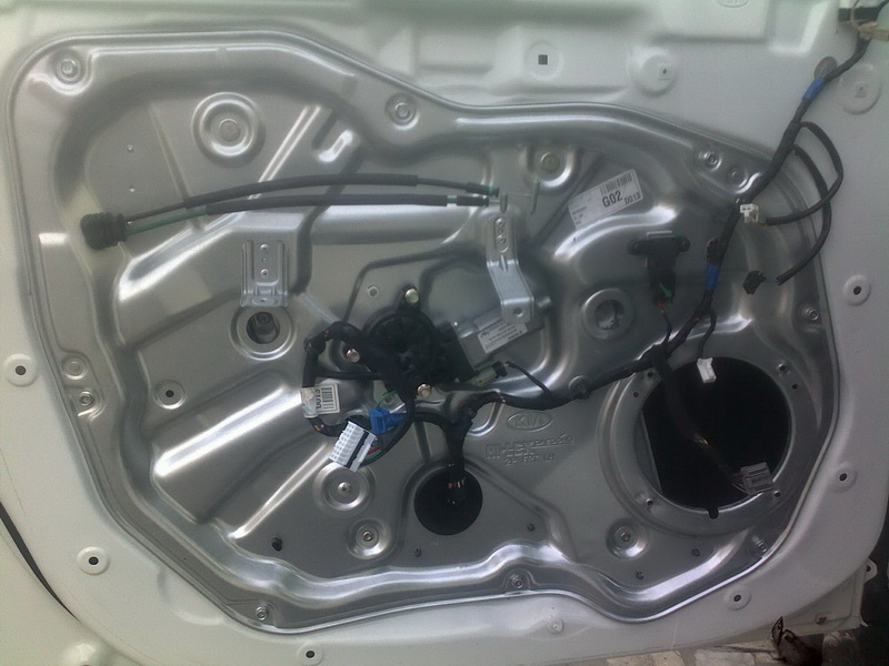

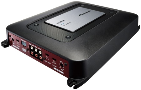

PIO-DEDE Опубликовано: 27 января 2011 Автор Опубликовано: 27 января 2011 Работа над KIA Sorento последнего поколения юзера R.I.P. Работал в сжатые сроки толком коммутацию и разбор консоли не сфоткал. шумовиброизоляция 4 дверей. 2 слоя вибро на внешнюю панель, частично вибро на каркас стеклоподъекника, 1 слой вибро и 1 слой шумки на обивку двери. Установка компонентной акустики на 4 двери - Sounstream SC-6T. Поключение акустики на 4канальный усилитель Pioneer GM-6400F. Голова состыкована с усилителем через высокоуровневые выходы. В дальнейшем замена головы, установка 2 сабов в ниши задних крыльев и моноблока. 2
R.I.P Опубликовано: 27 января 2011 Опубликовано: 27 января 2011 Благодарю за проделанную работу.Всем советую обращаться к Роме.Оптимальное сочетание цены + качество.
vegas Опубликовано: 27 января 2011 Опубликовано: 27 января 2011 чет не догнал на вибре сплен или что ? почему она черная ? где фольга ?
