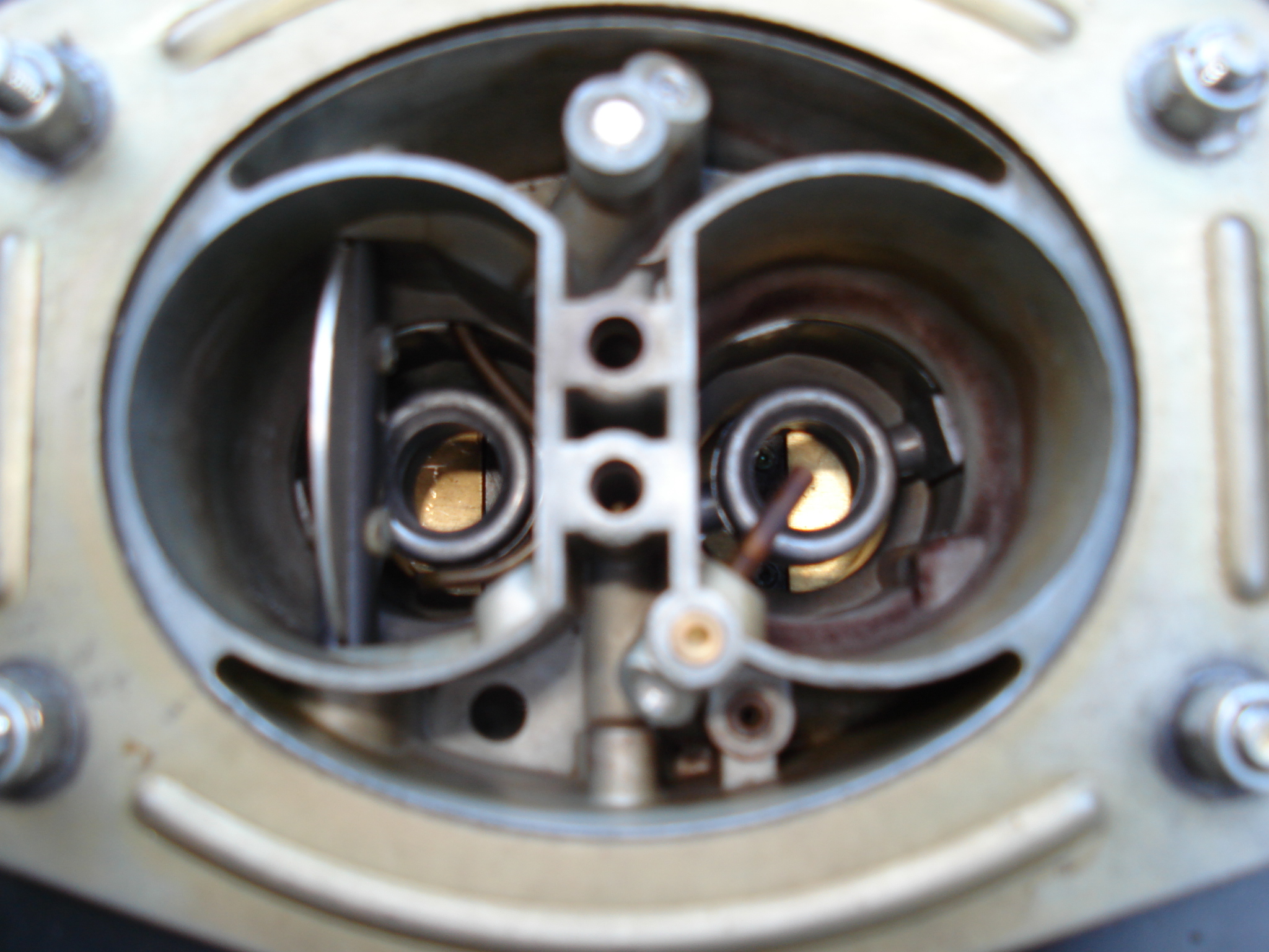

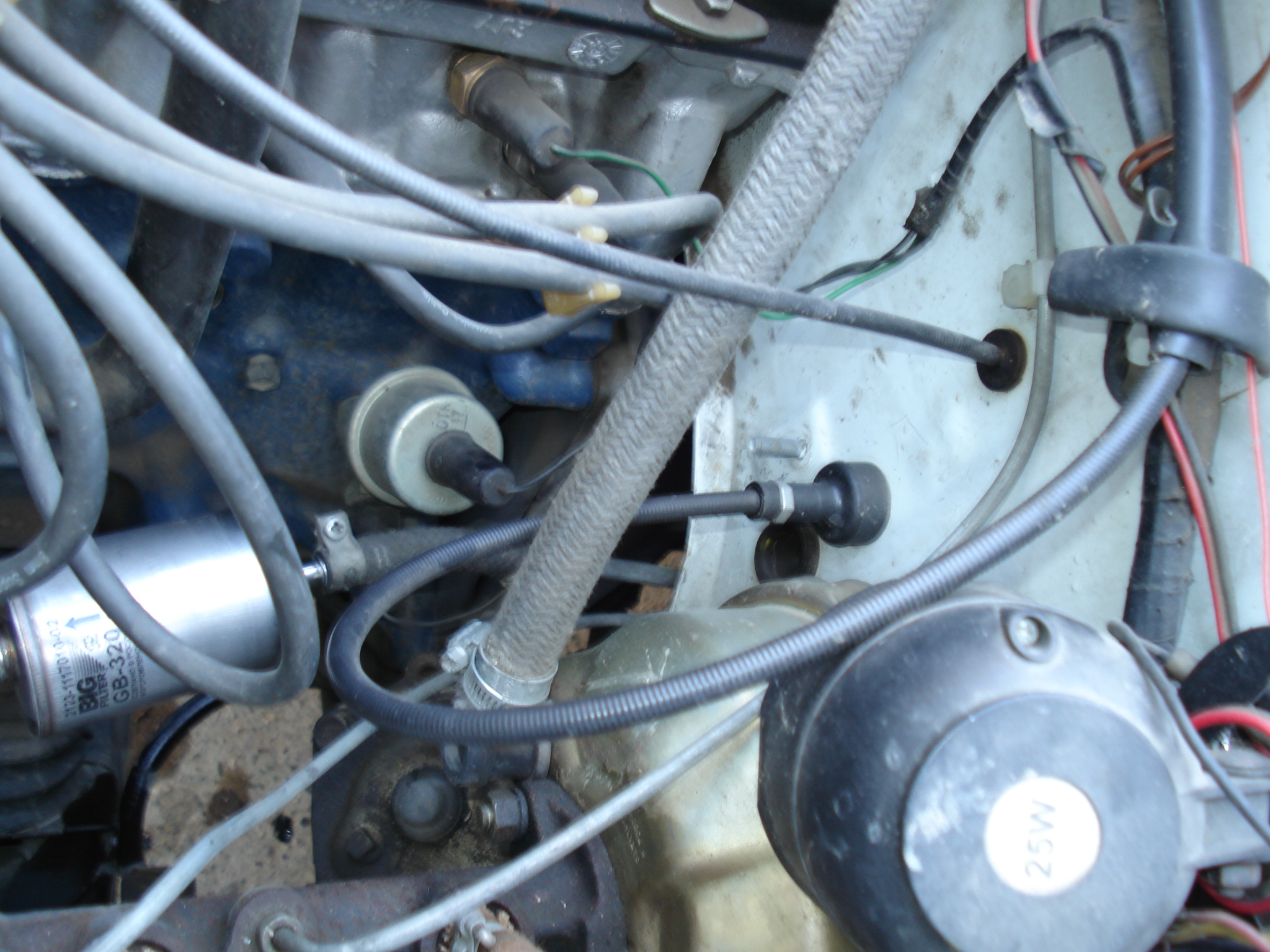

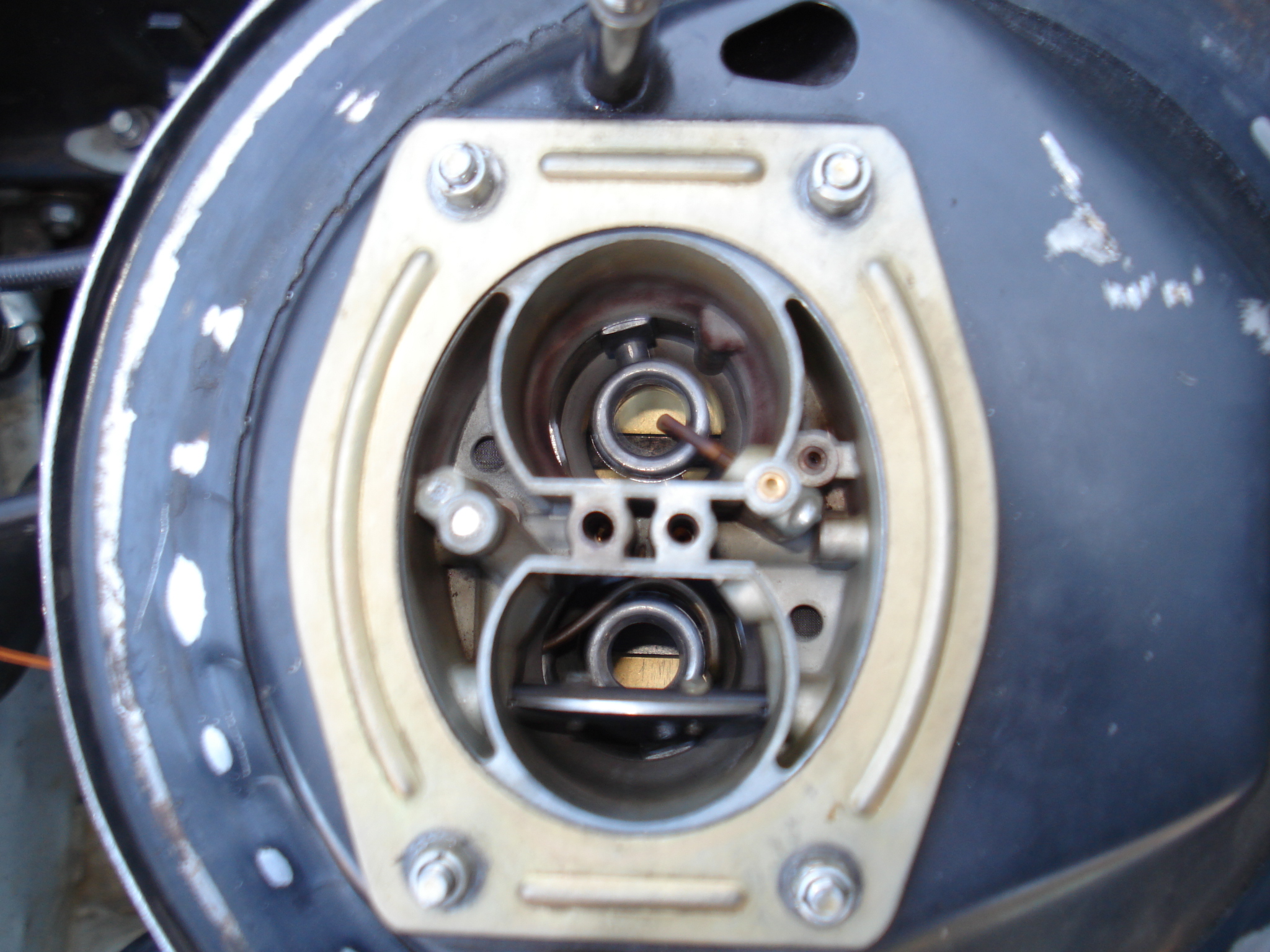

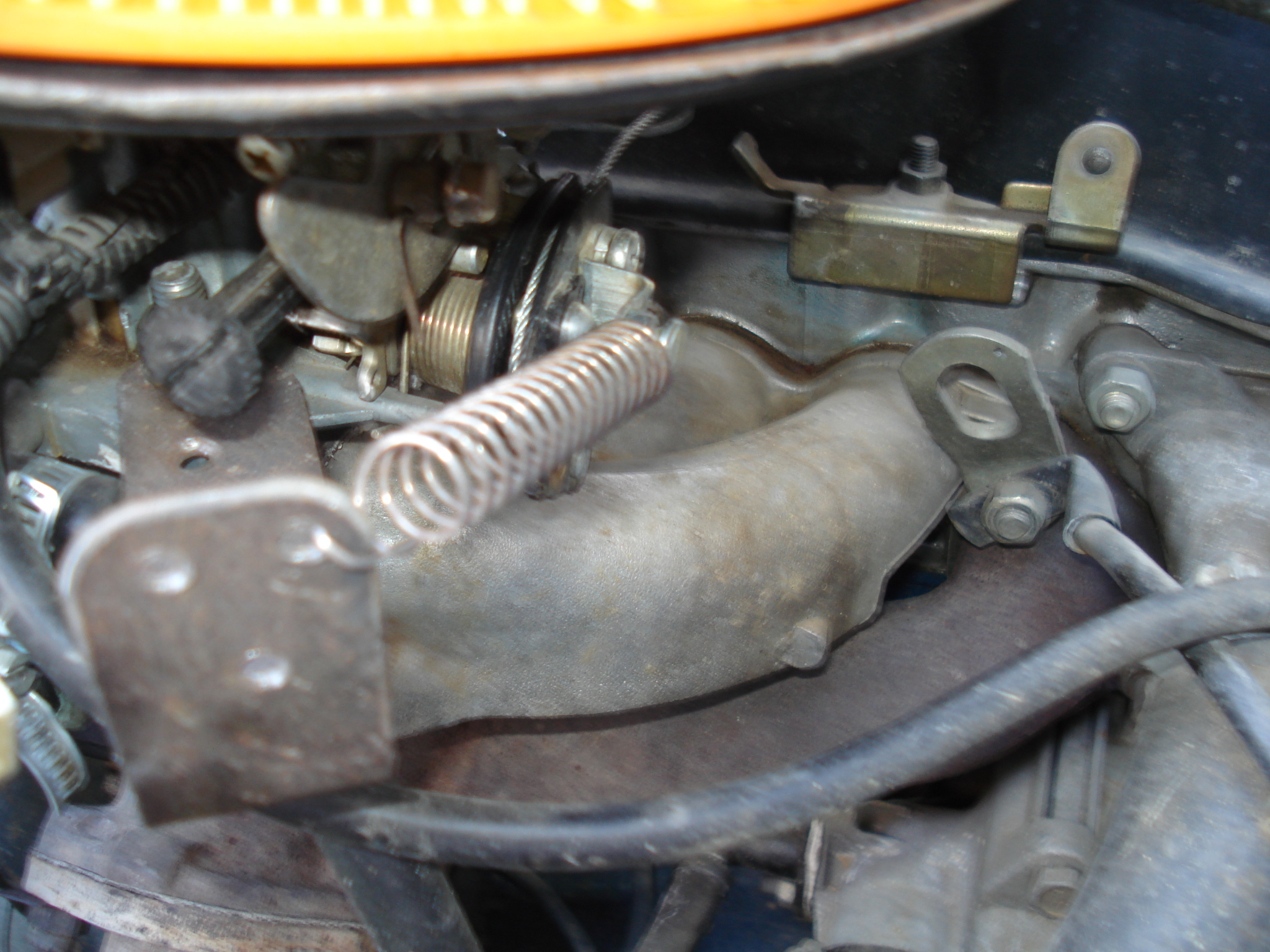

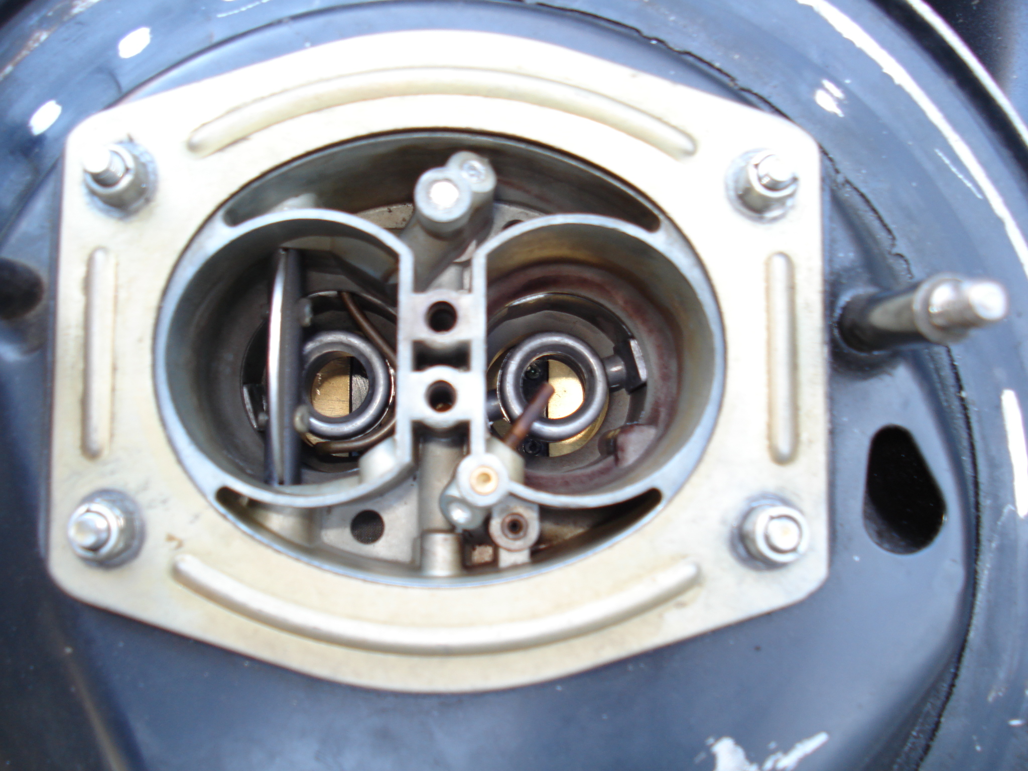

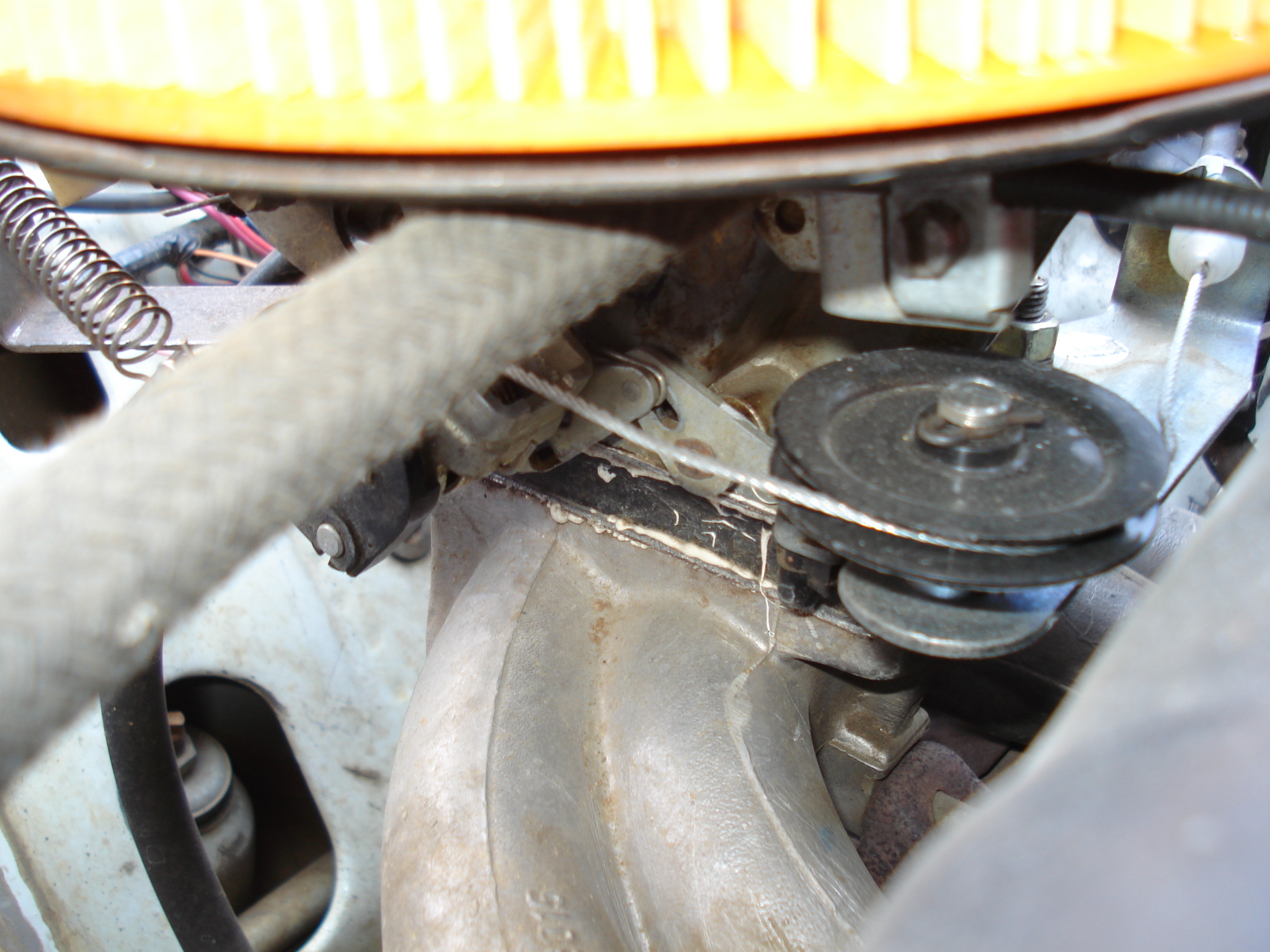

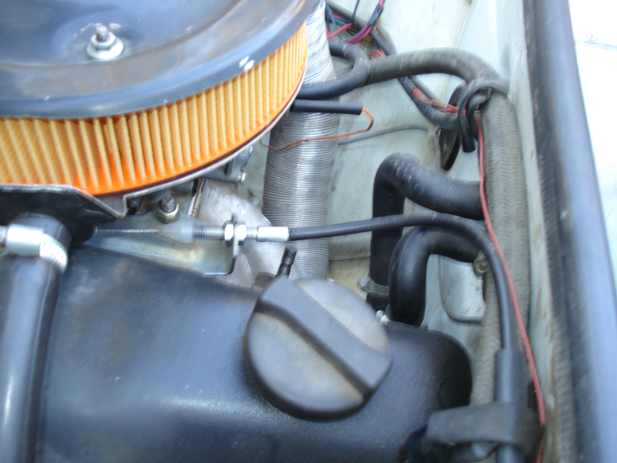

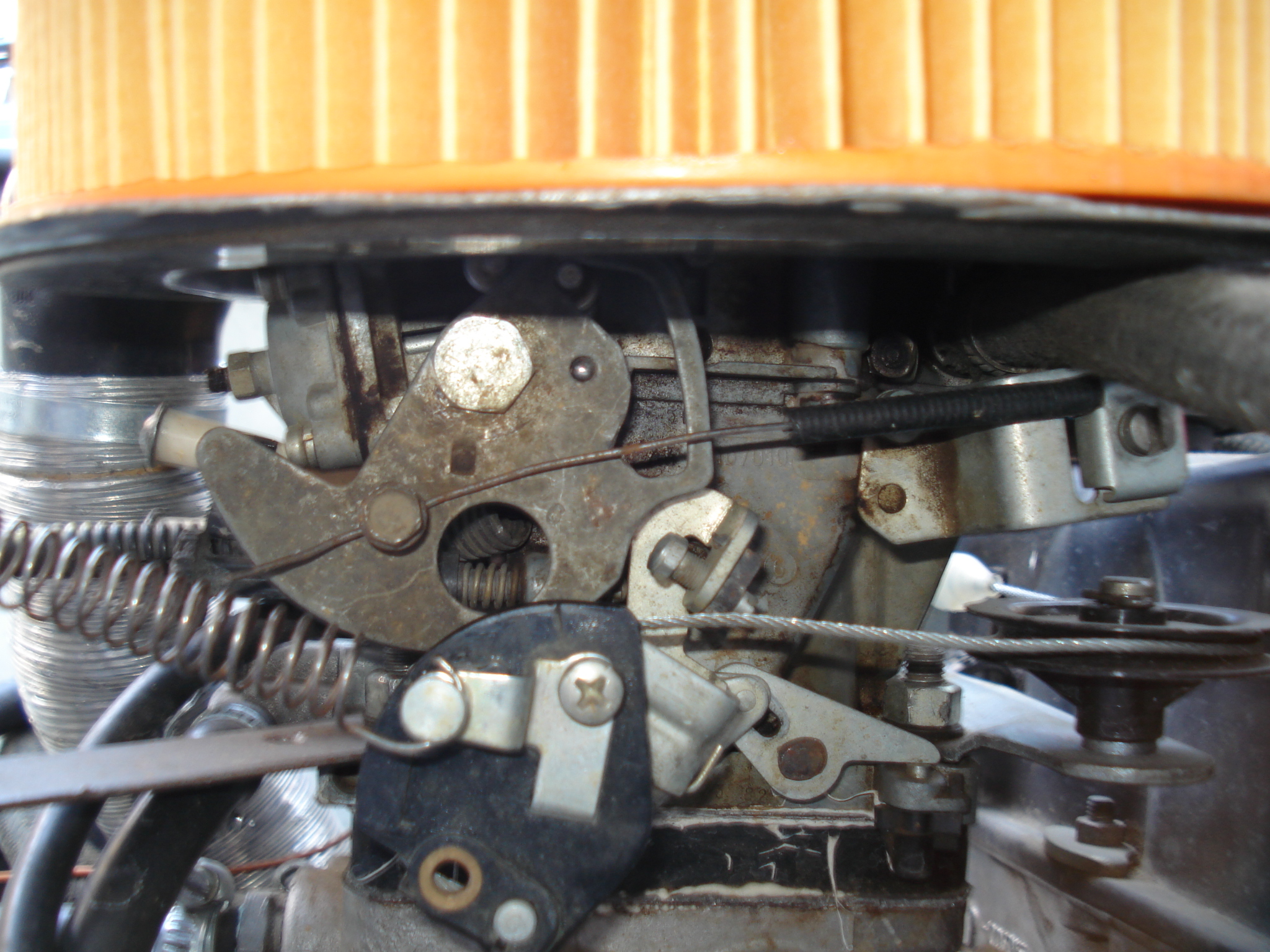

Ricco Опубликовано: 9 марта 2010 Опубликовано: 9 марта 2010 (изменено) Всем Привет Да давно уже тут не был ) , смотрю так и ищем правду , а правда заключаеться в том что пока не проверишь не поймешь ) Я вот все это время возился со свои солексом , что только сним не делал , купил еще 1 новый и начил 24/26, потом 26/26 , потом 26/28 и даже 28/28 пробовал,но щас отсановился на 26/26 так как мотор у меня не 4.4 )) , проблемы большие с подбором ГТЖ И ГВЖ в каждую камеру и нужно по ГД тестировать , а это не один день занимает (( .Так еще себе переделал трос вместо тяги, немного нудное занятие . Сразу говорю эффект есть даже отличный, про бензин у меня не спрашивать , не когда об этом не думал ) , ну так как у машины немного есть другие проблемы эффект можно сказать вижу на 80% Кстати Фашист УПГС я всетаки привез себе с Москвы )) Немного фоток в студию , а правах рекламы Изменено 9 марта 2010 пользователем Ricco Цитата
Galant Опубликовано: 10 марта 2010 Опубликовано: 10 марта 2010 tebrik tros yaxshi ideyadi, zavod bele eleseydi hami ucun rahat olardi, hem de zavoda ucuz basha gelerdi. drosselin qapaglarinin shuruplarini da yox elemey lazimdi. УПГС benzini yaxshi toz eliyir? Цитата
