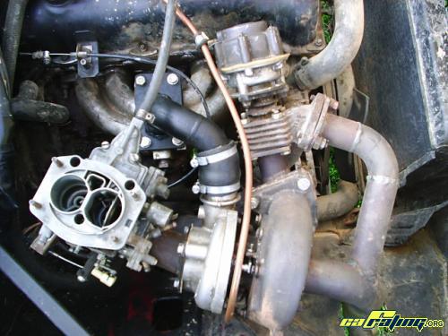

FaShisT Опубликовано: 29 декабря 2007 Опубликовано: 29 декабря 2007 спешиал фо Руфатище ). Вот наглядный пример того каким не должен быть классический турбо мотор )

FaShisT Опубликовано: 2 января 2008 Опубликовано: 2 января 2008 На красной 011 понравилась тонировка. Фошезд, а что нетак с этим турбо? там отсутствует куллер и система питания карбюраторная точнее обычный озон..такие моторы как правило больше 500 км не живут

FaShisT Опубликовано: 2 января 2008 Опубликовано: 2 января 2008 2ci divizoru ачыг яхуд баглы олдугуну шякильдян гермяй олмур..
orxan116 Опубликовано: 2 января 2008 Опубликовано: 2 января 2008 (изменено) 2ci divizoru ачыг яхуд баглы олдугуну шякильдян гермяй олмур..men onu biliremki achig olanda zor gedir amma shekilde baxib bilmerem chunki fikir vermemishem 2ci divizorun achig olanda gorunushune.shekile baxib bilseydim niye sorushardim Изменено 2 января 2008 пользователем orxan116

FaShisT Опубликовано: 12 января 2008 Опубликовано: 12 января 2008 Rafinad это компрессор от тойоты..РуфатищеЯ и не сомневаюсь что она ресурсная )и точно также не сомневаюсь что она едит чуть лучше стока)но совсем чуть ))нет куллера значит избыток там минимальный..
Rufatiwe Опубликовано: 12 января 2008 Опубликовано: 12 января 2008 да, действительно кулер нужная вещ, но и без него так я бы несказал что чуть лудче стока, компрессор греет вохдух, но не так как турбина. а такой девайс с кулером (о чем я собственно и говорил давно ) самый оптимальный в плане цена\прибавка тюнинг для классики ИМХО
Rufatiwe Опубликовано: 12 января 2008 Опубликовано: 12 января 2008 а что тема как раз тюнинг классики - доступный тюнинг финансы играют немаловажнуб роль. давай прсчитаем. допустим у человека есть карбовый тазик 1,6 хочет тюнить для комресорра нужно комрессор (напимер от тойоты) кулер (любой подходяший по размерам) ускофазный разпредвал (желательно ) в зависимостьи от комрессора от 120 сил
kir Опубликовано: 12 января 2008 Опубликовано: 12 января 2008 Тот же приход, что и от компрессора на карбе, можно получить форсировкой атмосферного мотора дедовскими полугоночными методами (веберы/деллорты) или аналогичными современными (4 дросселя, инжектор). Денег уж точно не больше, конструктивно не сложнее как минимум.А еще ты в свой список добавил интеркулер, но с конфигурацией карб+компрессор он не прокатит: ты только представь длину патрубков карб-компрессор-кулер-коллектор. Жуть. А без интеркулера, как подметил Фашист, не особо дунешь.
Rufatiwe Опубликовано: 12 января 2008 Опубликовано: 12 января 2008 кир ты забыл про главное: финансы. горизонтальные карбюраторы только в нормальном состояни стоят ~1000$ примерно столько же дросселя (+ переход на инжектор сама по себе стоит примерно как компрессор ) и компрессор чем сложнее конструктивно многодроессельный впуска?
