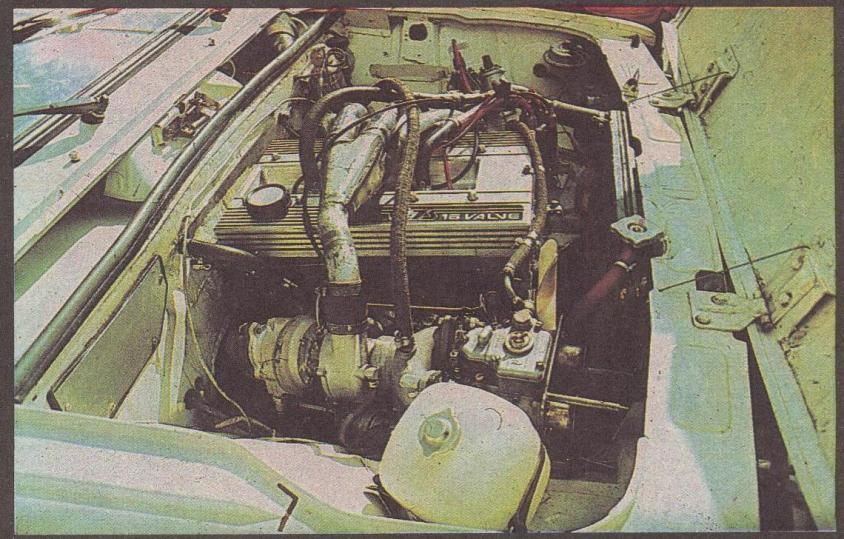

Rufatiwe Опубликовано: 20 марта 2009 Опубликовано: 20 марта 2009 единственную 16V головку разработывали в ВФТС, для турбо версии каторая готовили к Group B К сожелению группу Б запретили и машину не успели испытать на ралли (. Хотя по расчетам там под 300 сил. Кстати питанеи осушествлено одним (!) карбюратором (!) Weber 45 DCOE и она не на 05 на 06 низ
АТЕЦ Опубликовано: 20 марта 2009 Автор Опубликовано: 20 марта 2009 Тебя в Яндексе забанели? Учи Учи матчасть! Отстал на пол века! 16-ти клапанник на ВАЗ существует, и не единственно ВФТС его делал.
Rufatiwe Опубликовано: 20 марта 2009 Опубликовано: 20 марта 2009 Тебя в Яндексе забанели? Учи Учи матчасть! Отстал на пол века! 16-ти клапанник на ВАЗ существует, и не единственно ВФТС его делал. чё с тобой ? На Ваз конечно сушествует )) вот толко на переднеприводной ) на классику в первый раз слышу. Давай доказательсво ! обоснуй! Хорош раздраконится по просту, взрослый дядя

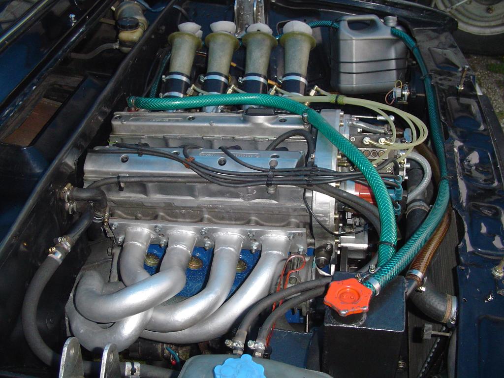

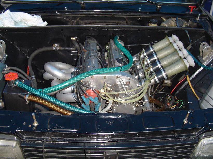

АТЕЦ Опубликовано: 20 марта 2009 Автор Опубликовано: 20 марта 2009 (изменено) чё с тобой ? На Ваз конечно сушествует )) вот толко на переднеприводной ) на классику в первый раз слышу.Давай доказательсво ! обоснуй! Хорош раздраконится по просту, взрослый дядя http://vaz2101.ru/forum/viewtopic.php?t=11958 http://zsiguli.hu/index.php?action=cikk&id=53 16-szelepes hengerfej a Metalextől (MTX) 16V head made by Metalex, former Czechoslovakia gcrazy: Изменено 20 марта 2009 пользователем АТЕЦ

Rufatiwe Опубликовано: 20 марта 2009 Опубликовано: 20 марта 2009 В первой ссылке ГБЦ от ВФТС 16 Т ее и на Эву ставили По фторой ссылке мотор чешской гоночный команды МТХ. У них там два мотора были, на 06 низе и 8в ГБЦ с веберами под 120 сил. Другая под ременной 16в ГБЦ (не от классики, либо кросворс либо что то еше) с механическим впрыском кюгельфирер. Фотки прилогаются. Далее обсуждаем в соот. теме
