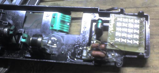

DimkA_FF Опубликовано: 7 октября 2005 Опубликовано: 7 октября 2005 вот штатная плата зубильного фонаря. На место отражателя стопсигнала крепиться плата с диодами. диодов 20 штук. это флюксы, как у КИНа в его стопах. под платой видна схемка стабилизатора тока и защиты от всяких электрических помех и импульсов... диоды выбирал с самым большим углом освещения, чтобы светила вся площадь фонаря. надо сказать, результатом я доволен. свечение фонаря стало даже равномернее чем с лампой. Второе отличие от штатных стопов - мгновенное срабатывание. Цитата

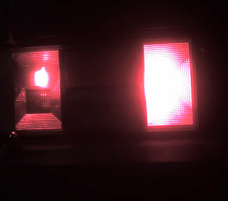

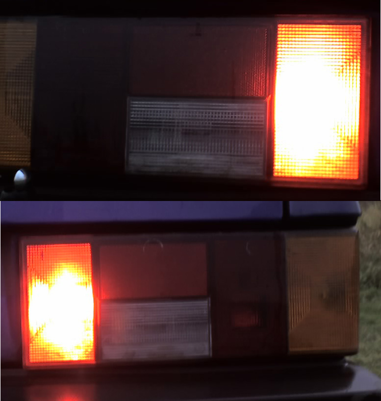

DimkA_FF Опубликовано: 7 октября 2005 Опубликовано: 7 октября 2005 вот фотка стопа с диодным кластером... Цитата
shypuk Опубликовано: 8 октября 2005 Опубликовано: 8 октября 2005 вот фотка стопа с диодным кластером... кто-то тебя спалил... Цитата
DimkA_FF Опубликовано: 10 октября 2005 Опубликовано: 10 октября 2005 так я сам себя и спалил )))) Цитата
