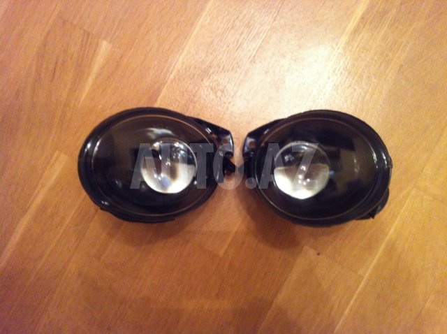

+ можно лупу в ПТФ
Турал,а ты где нашёл эти ПТФ?Ссылку сбрось плз,меня заинтересовало
Опубликовано: (изменено)
В нете копался и нашел просто фотку, а так думаю можно любую лупу вставить в ПТФ да хоть б/у чтоб была, главное размер совпадал, и хорошая герметика :)

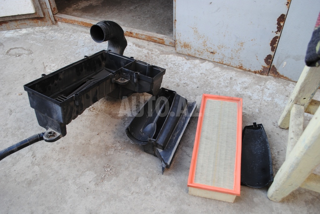

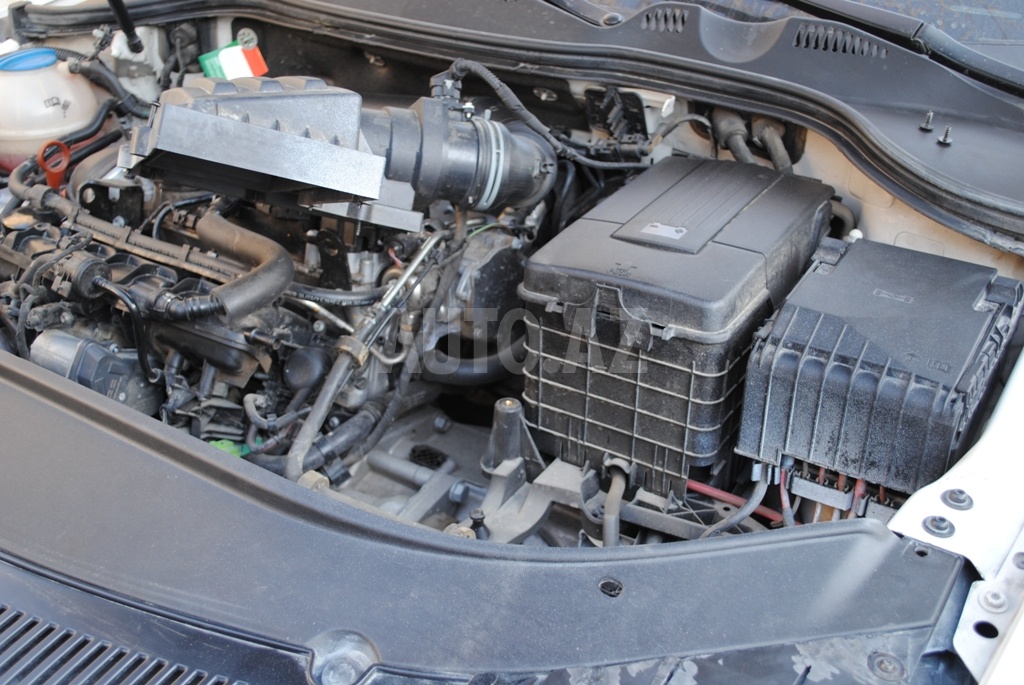

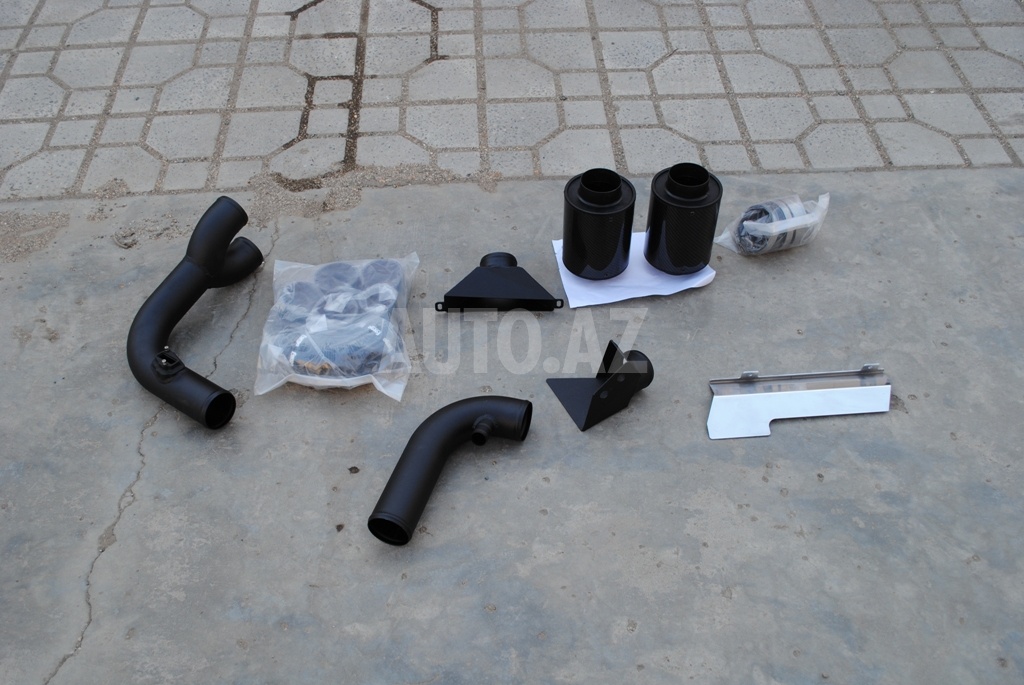

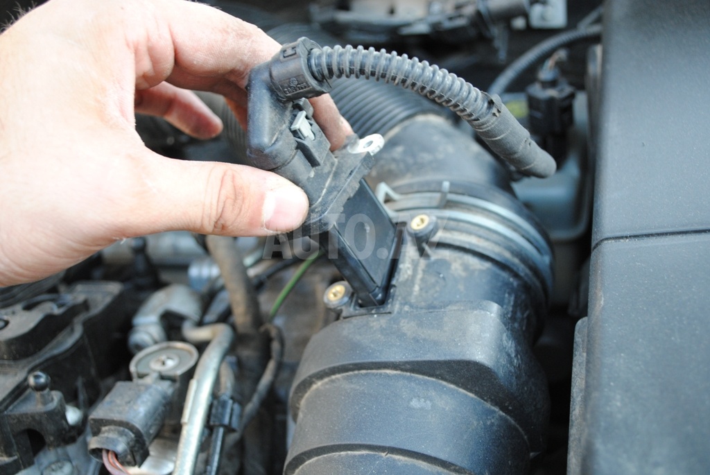

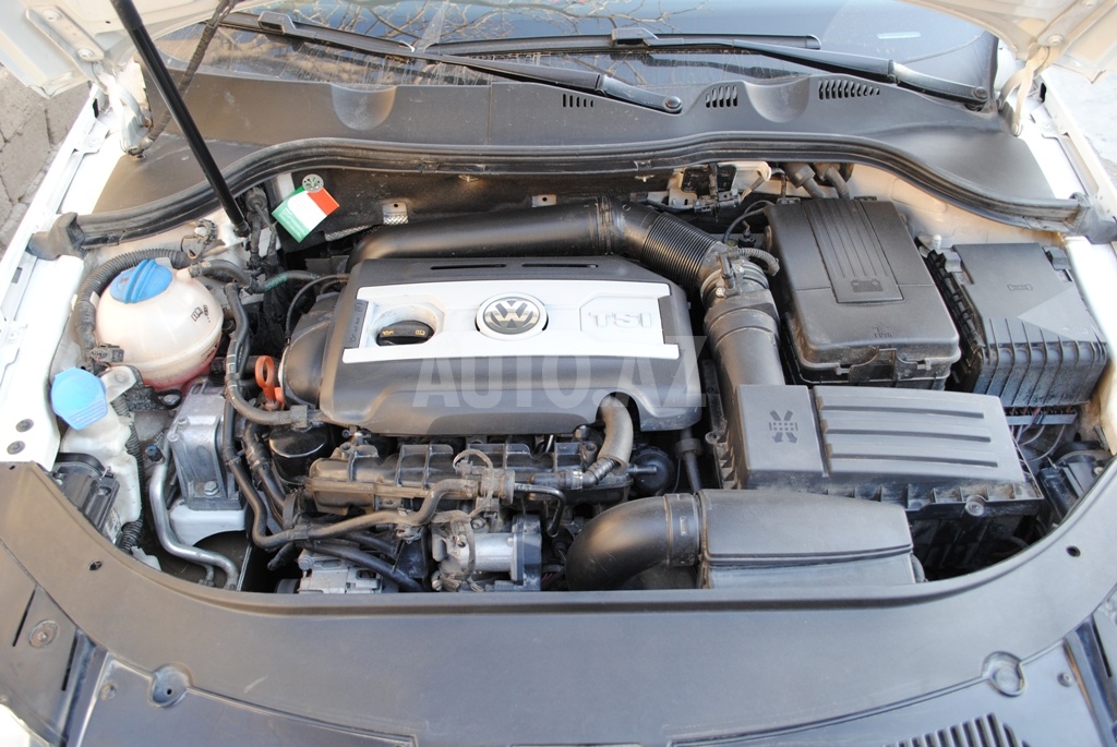

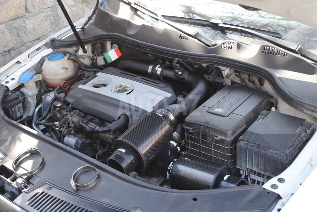

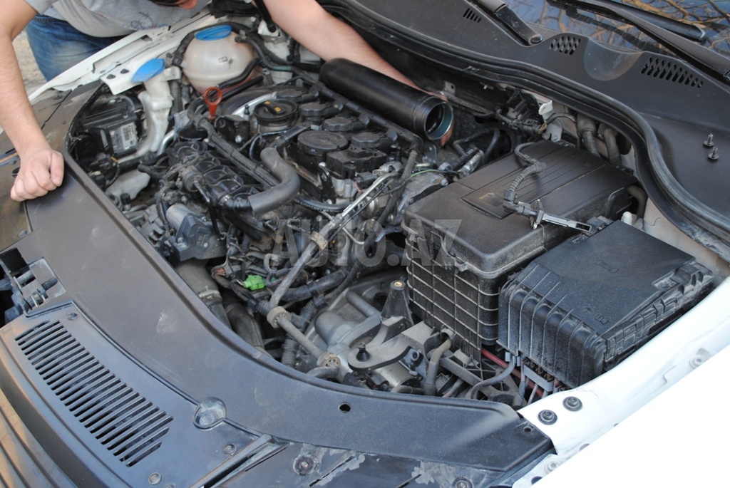

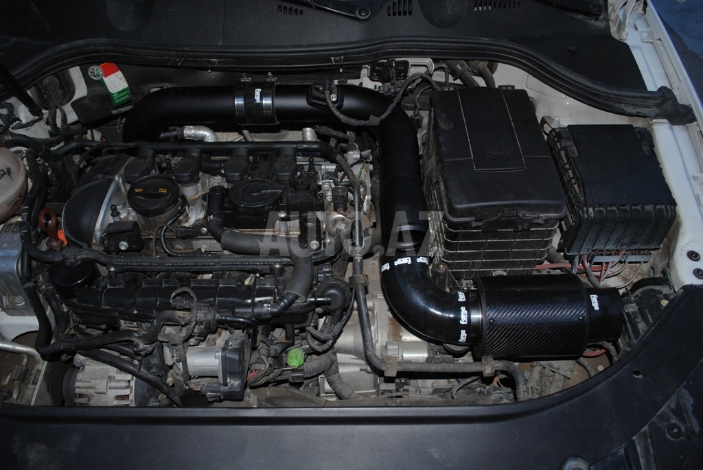

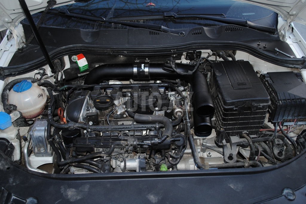

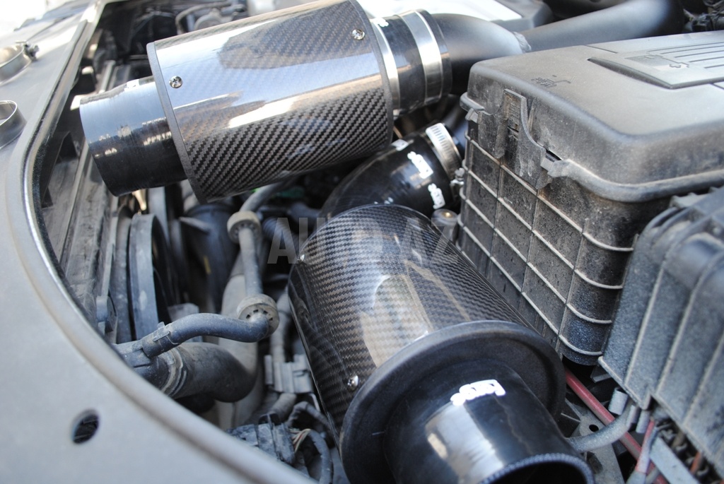

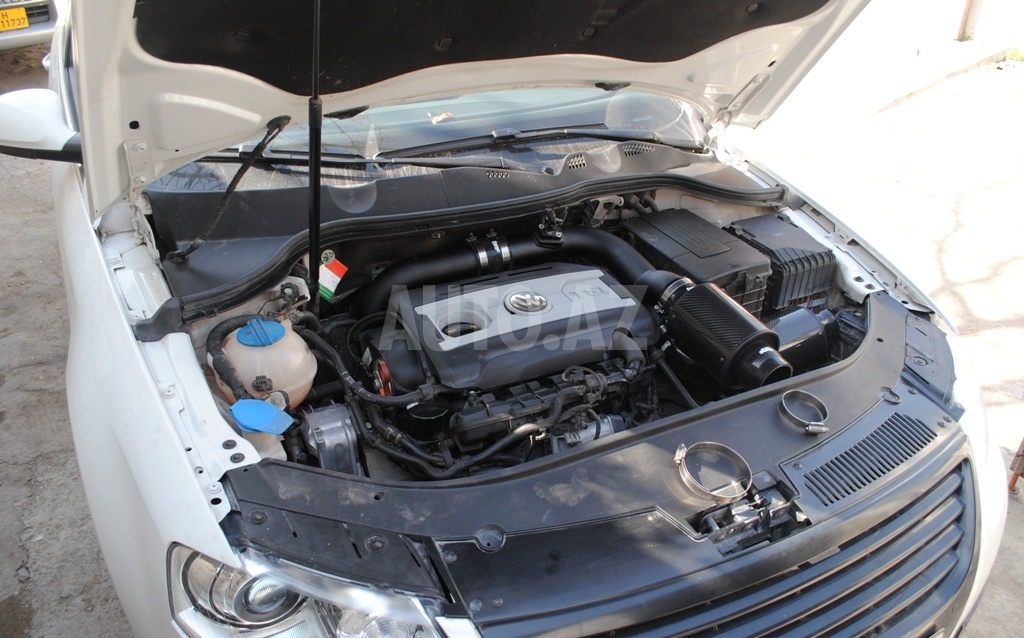

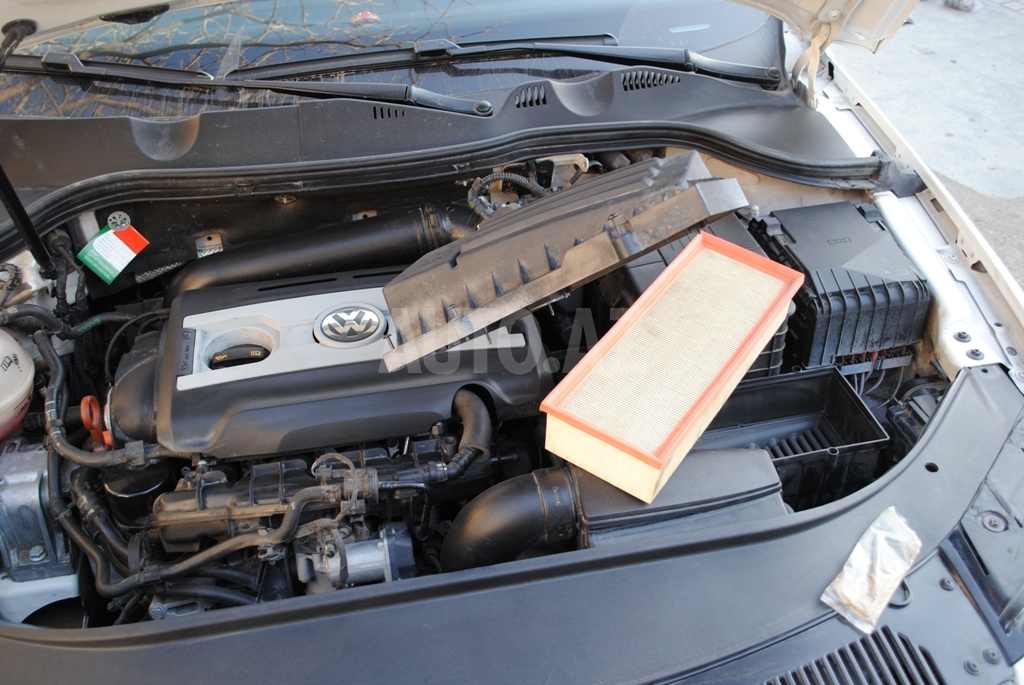

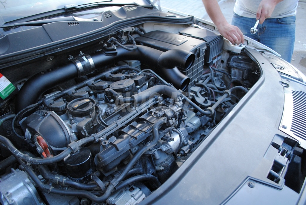

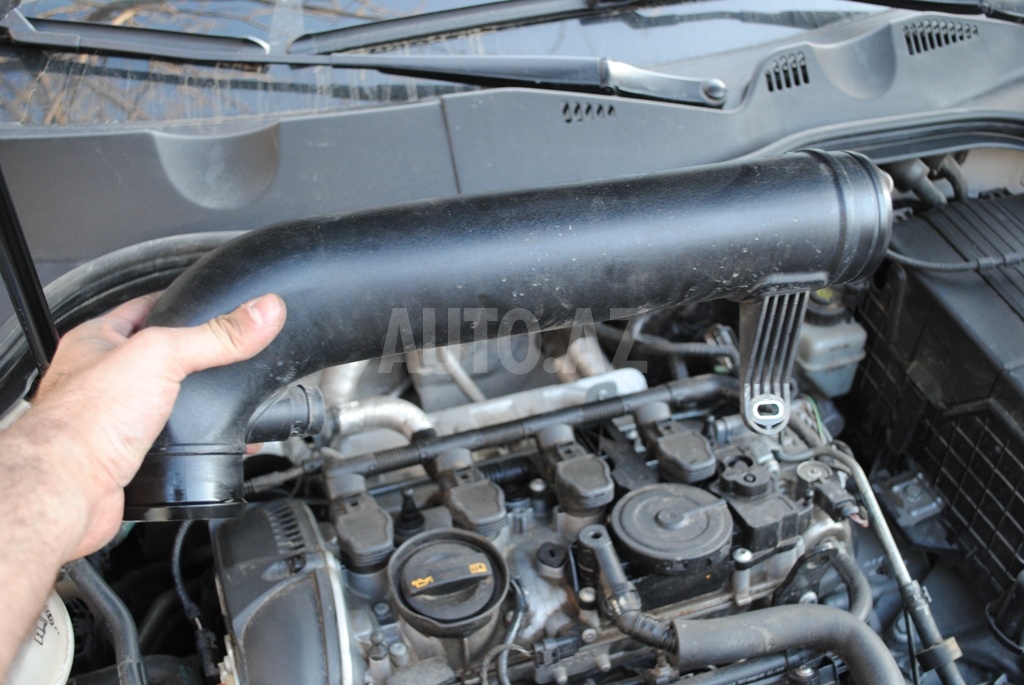

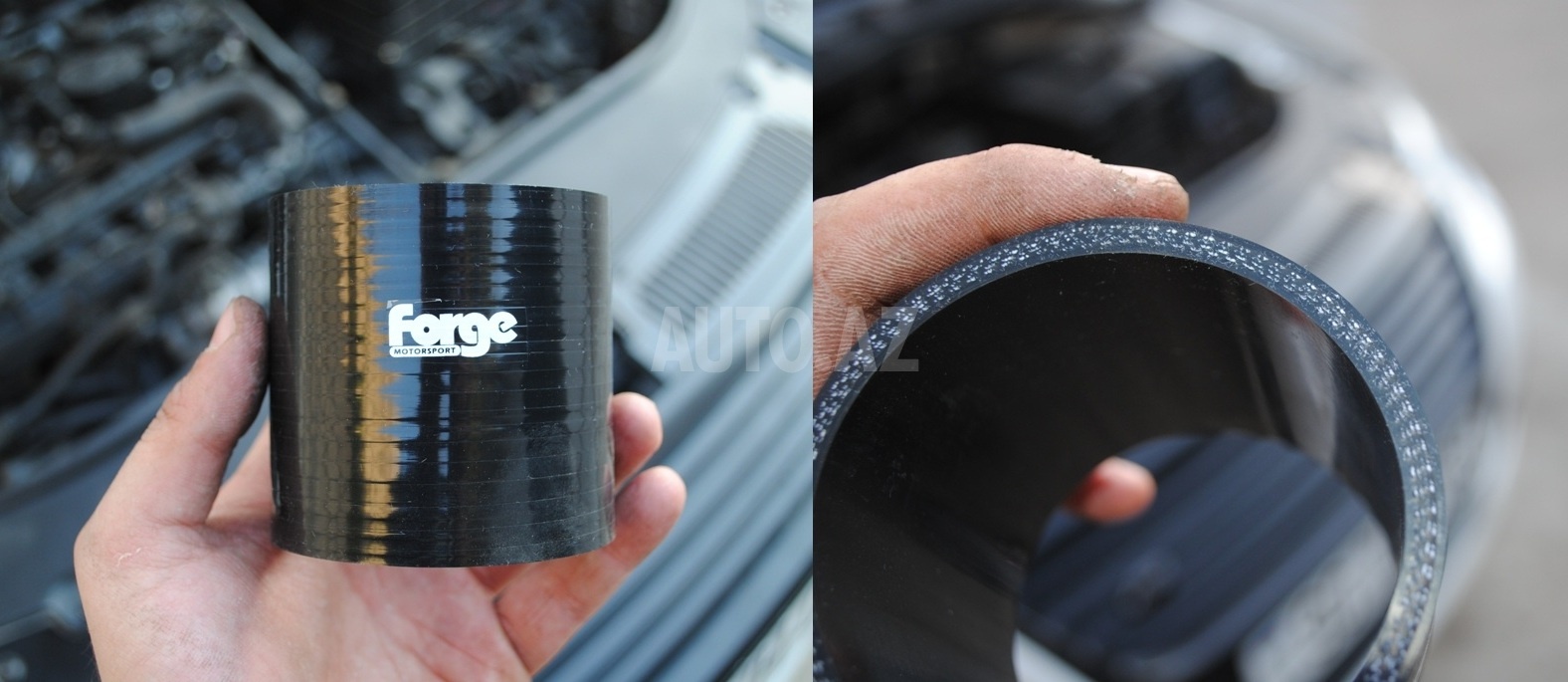

И так воспользовавшись теплой погодой нашли время и залезли под капот. Недавно получил систему двойного обогошения воздухом от Forge. Спасибо Турал-у за терпение и рабочие условия )))
И так:
Разпоковываем приобретение (в комплект входят основные трубы сделанные из облекченного металла, трубки соединения, хомуты и 2 нулевых фильтра Forge) Начинаем разбирать заводскую систему ( фильтр, филтерная коробка, снимаем MAF sensor, трубки подачи воздуха, основная труба) до входа в турбинную систему. Закрываем вход чтобы избежать попадания пыли. Собираем новую систему закрепляя все стыки хомутами. Финиш
P.S Энтузиасты обещают пополнение в 15 лошадок. Проверить у нас ничего конечно же нельзя но вот рывок усилился и при резкой акселерации теперь руль приходится держать так как попу машины дергает (раньше такого не наблюдалось). Да и звучит приятно ;)

Опупенно смотрится!!! Молодцы ребята! :)
Когда увидел 5 фотку, про себя подумал, что жалко подкапотное не так красиво будет смотреться... но с этими двумя здоровыми "банками" намного четче стало :aha:
