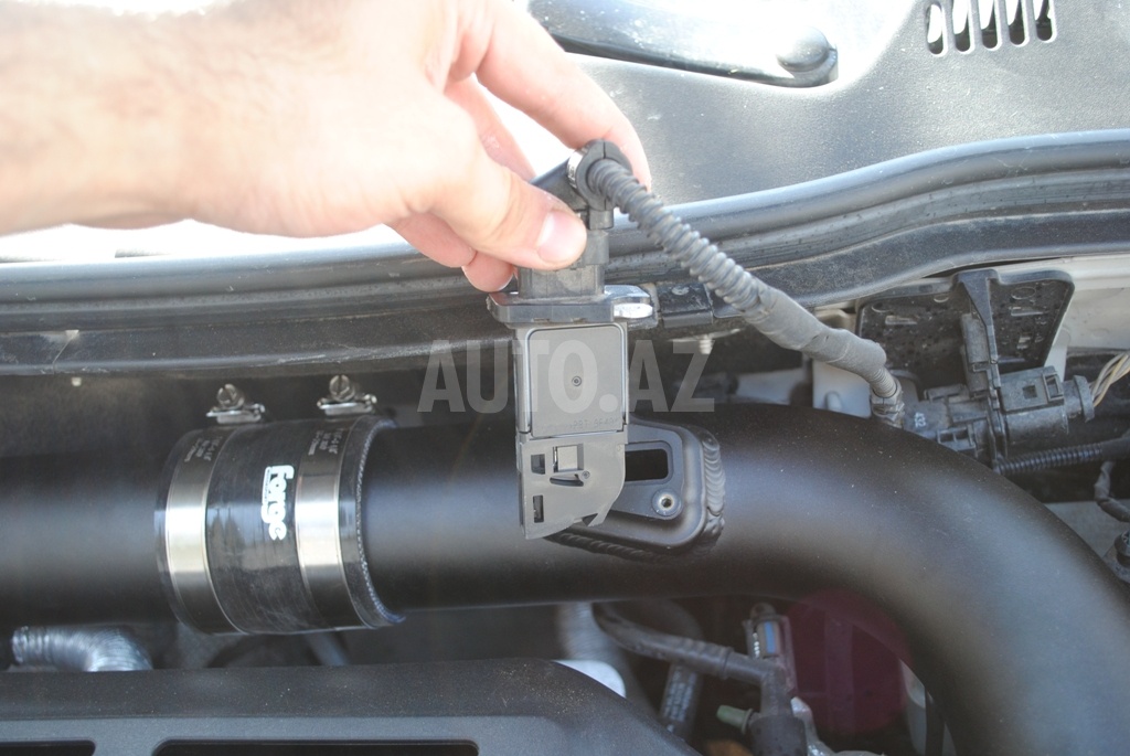

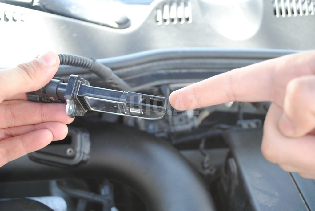

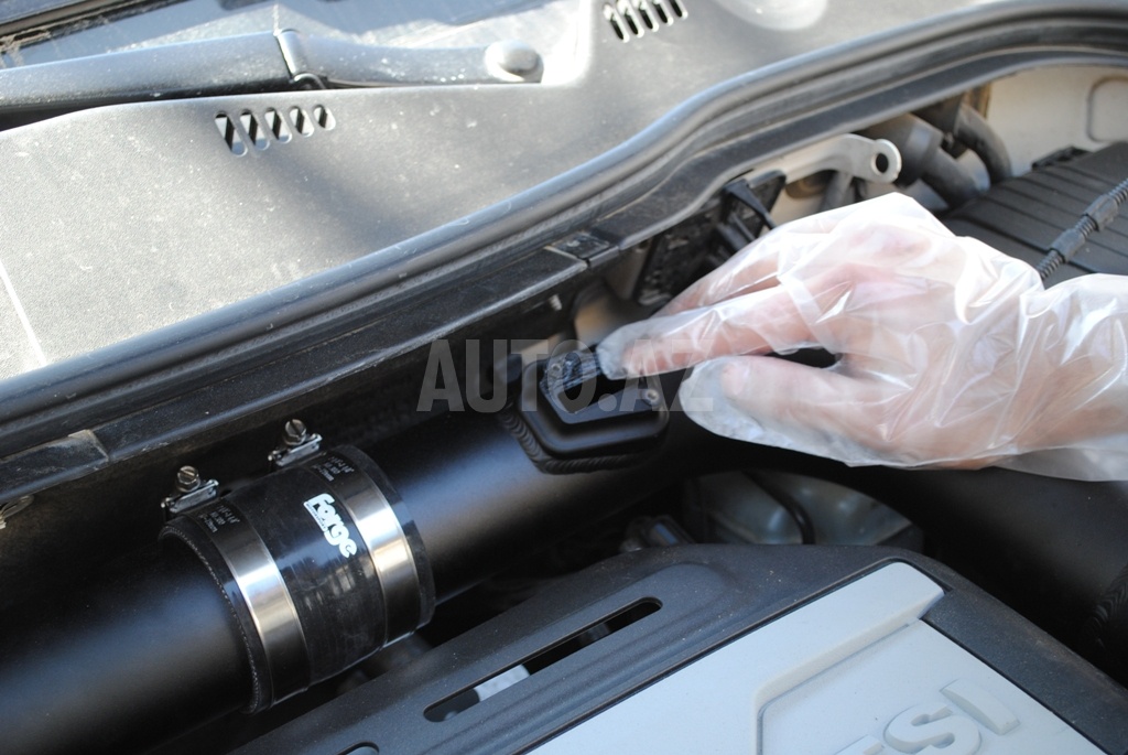

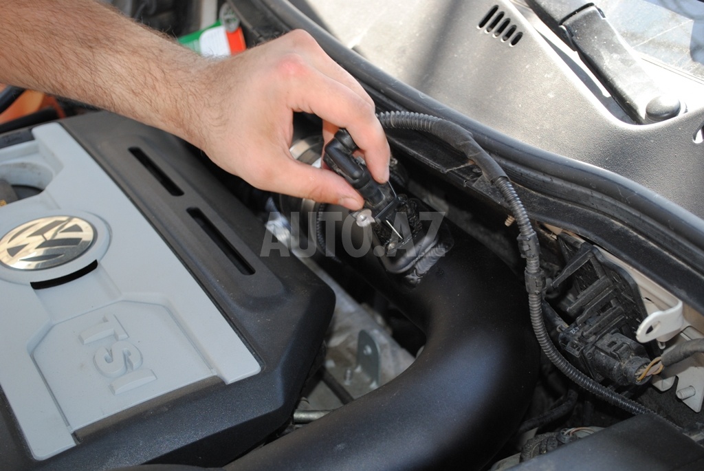

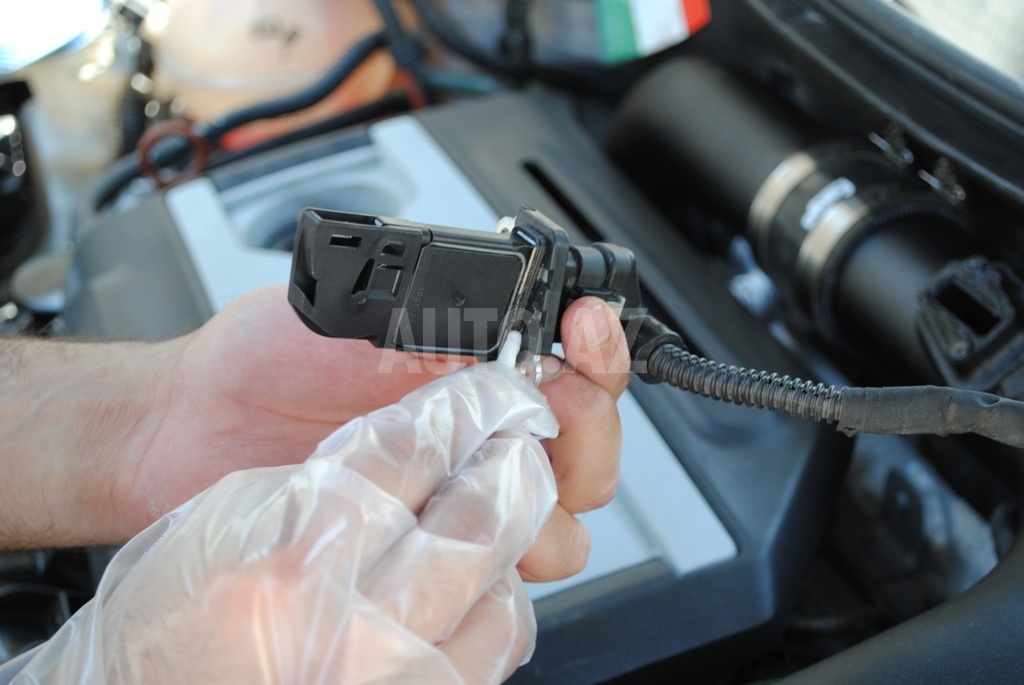

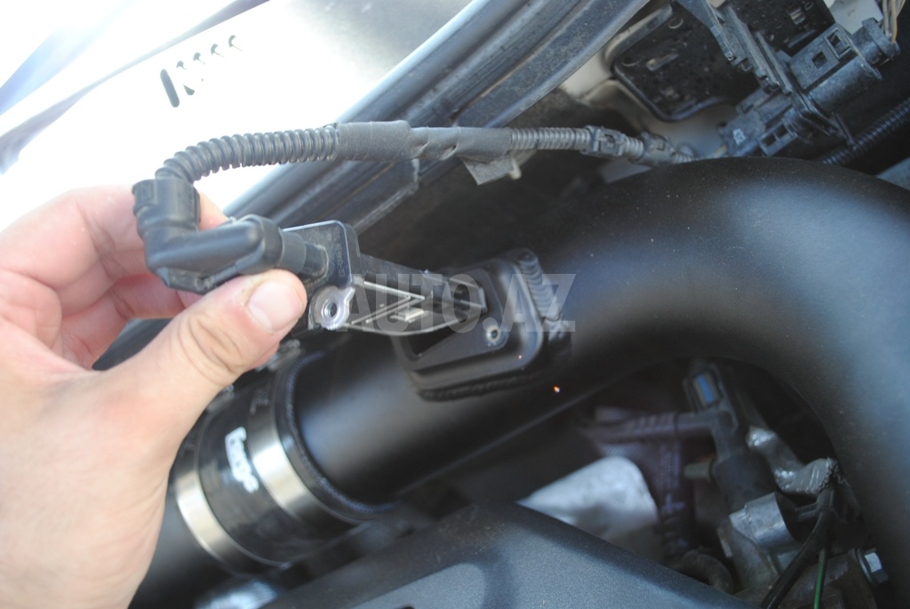

D2K Опубликовано: 1 апреля 2012 Автор Жалоба Поделиться Опубликовано: 1 апреля 2012 (изменено) Так а теперь перейдем к траблшутам (как же безь них Содержимое этого сообщения скрыто.Чтобы увидеть его, вам следует войти на форум, или пройти регистрацию, если её у вас нет. ) Системку собирали в субботу но раньше чем в воскресение с места тронутся не смог. После установки системы в первые завел машину после чего обороты стали стремительно падать пока не упали до минимума и она не заглохла. Уж думал что придется перебрать с начала. Вариантов было уйма: недостача воздуха (плохая пропускаемость), не стабильное давление, форсунки,сгоревший датчик подачи воздуха(MAF sensor) и т.д. Я уж думал что пора ставить родную как догадался: система Forge была расчитанна на более старую модель машины поэтому при креплении MAF sensor-a он оказывался задом на перед и просто не "чуствовал" поток воздуха. Поэтому повернув его в нужное русло получили стабильную работу двигателя. А фиксацию пришлось делать старым добрым герметом так как после поворота датчика болты было уже не завинтить Содержимое этого сообщения скрыто.Чтобы увидеть его, вам следует войти на форум, или пройти регистрацию, если её у вас нет. Изменено 1 апреля 2012 пользователем D2K 10 Ссылка на комментарий Поделиться на других сайтах Больше способов поделиться...

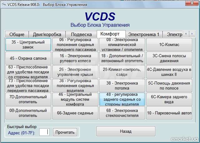

D2K Опубликовано: 5 апреля 2012 Автор Жалоба Поделиться Опубликовано: 5 апреля 2012 Еще одно пополнение. Наконец получил долгожданную посылку. Пока только учусь и экспериментирую с ПО. Как сделаю что нибудь внушительное сразу отпишусь. Основные функции: - Чтение и удаление текущих и сохраненных в памяти ошибок - Отображение текущих параметров всех датчиков автомобиля (значения, графическое отображение) - Кодирование блоков управления (включение или отключение различных функций) - Проведение Адаптаций (изменение режимов работы заслонок, других исполнительных механизмов) - Тесты исполнительных механизмов - Сброс и установка сервисных интервалов - Перевод мили в км, фаренгейты в градусы для автомобилей американского рынка Также дополнительно такие адаптеры «умеют»: - Показывать всплывающие подсказки с описаниями рекомендованных параметров работы блоков - Отображать критически важную информацию о значениях регулировки впрыска для двигателей TDi в графической форме - Диагностировать большинство автомобилей других марок, поддерживающих протокол диагностики OBDII. В этом режиме данный адаптер позволяет прочитать/стереть ошибки по двигателю и трансмиссии, проверить текущие параметры различных датчиков Содержимое этого сообщения скрыто.Чтобы увидеть его, вам следует войти на форум, или пройти регистрацию, если её у вас нет. 3 Ссылка на комментарий Поделиться на других сайтах Больше способов поделиться...
