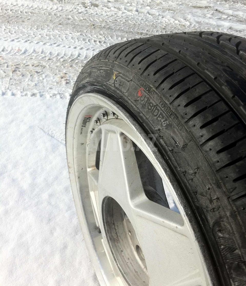

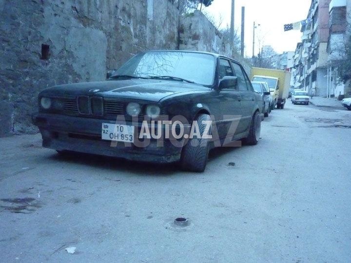

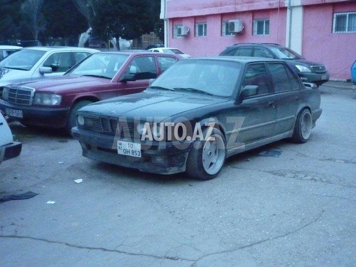

Wa1do Опубликовано: 1 апреля 2013 Опубликовано: 1 апреля 2013 (изменено) Shekil yox qardash qesheng gorsenir.Ne bilim valla sen meni lap chetin vezyete saldin men fikrimde enli teker tutmushdum.Zehmet deyilse bir 205-le 1de 225 ya 235-le yerleshdirersen baxaram. Maşını aşağı salsan, öz təkərlərivi də saxlaya bilərsən hələlik. Onsuz da maşının aşağılıq olması nəyə desən dəyəcək. 205-lə də qəşəng görünər. Əsas sən öz disklərivin enini de, belə tapmaca tapmaqla olmur. Adətən 225 və ya 235 şini 9J enində disklərə geydirirlər, profil əyri durur, "domik" deyirlər ruslar. Elə forumda Old_School 16 düymlük Borbet A diskləri ya 205/45, ya da 215/40 şinlərlə almışdı, dəqiq yadımda qalmayıb. Onun disklərinin eni 8J-dən çoxdur səhv etmirəmsə,dəqiq bilmirəm. Oradan hesabıvı apar da. Birinci və ikinci şəkillər Old_School-un maşınıdır. Səhv etmirəmsə şinlər 205/45/R16-dır, çünki şəkillərin birində diqqətlə baxanda şinin eni və profili görünür. Üçüncü şəkildə 205/45/R17 şin 17X8J diskdə. Dördüncü şəkildə 195/40/R17 şin 17X8J diskdə. Beşinci şəkildə 8J enində diskdə 195/40/R17 şinin profilinin necə durduğunu görə bilərsən. Diskin 8J enində olması önəmli məqamdır. Изменено 1 апреля 2013 пользователем Avtomaniya 1 Цитата

Wa1do Опубликовано: 2 апреля 2013 Опубликовано: 2 апреля 2013 Eladi bu cur qardash.Ensiz olmagi meni chox fikir elemeye mecbur eleyir.Mende ozude diskiler kohnedi demey olar keyfiyyetin itirib 205 olsa bele arasindan diskilerin buraxmaz hava?Diskinin olcusu hara yazilib tekeri achib baxaram? Skokorstun turkun meseli bashdigin dunen tapdim heyif kesilmishdi qiragi.mende ise temiz qirilib.Gerey axtarim tapim.Bilen var neceye olar teze ve ishlenmish 205 45 16 tekerler?Diskin içində yazılır ölçüləri. ET yazılana da baxarsan. Eni isə ya 7J olacaq, ya da 7.5J. İnanmıram ki, disklər səndə keyfiyyətini itirib. Əgər disklər vurmursa, deməli hər şey əladır. Diskin şindən kənara çıxması məsləhət deyil, ona görə şin tam otursa yaxşıdır. Göstərdiyim şəkillərdə disk enlidir, şin isə o diskə ensizdir, ona görə elə durur. Məncə səndə 205/45 yaxşı olacaq. 205/45-i Bakıda tapa bilməyəcəksən, yoxdur mən bilən. Çünki o vaxt Old_School məndən soruşmuşdu. Ancaq yenə də maraqlan, bəlkə kimsə gətirə bilər. Цитата

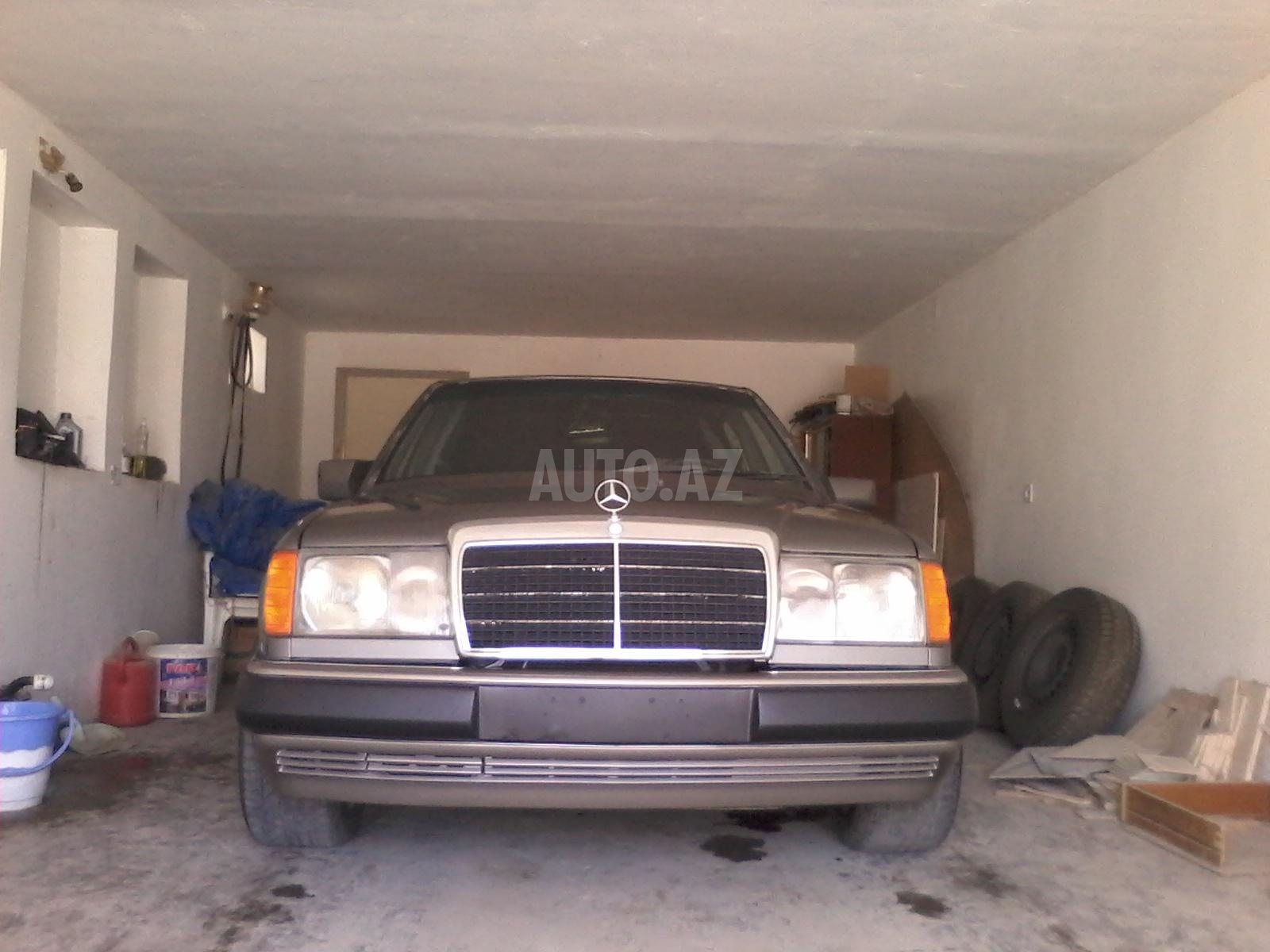

1923 Опубликовано: 5 апреля 2013 Опубликовано: 5 апреля 2013 necenci ildi ??? resotkaynan buferin neye o geder ara var ??? hele bildim kapot acigdi amma zazorlara bahib basa dusdimki baglidi . Цитата
orxan116 Опубликовано: 5 апреля 2013 Автор Опубликовано: 5 апреля 2013 necenci ildi ??? resotkaynan buferin neye o geder ara var ??? hele bildim kapot acigdi amma zazorlara bahib basa dusdimki baglidi .1990ci ildindi,abrichovka orgunal deyil ona gore deyishecem onu orginala. 1 Цитата
