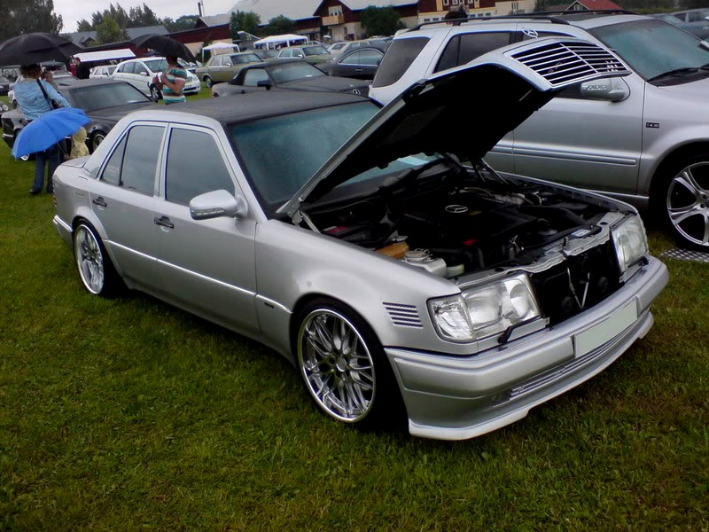

Бешенная ящщерица)

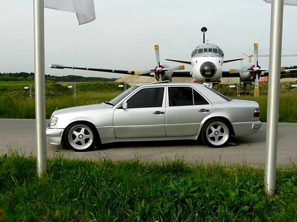

тебе бы диски по больше И подвеску чуть по ниже
Стакими арками подругому никак

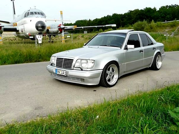

Опубликовано:

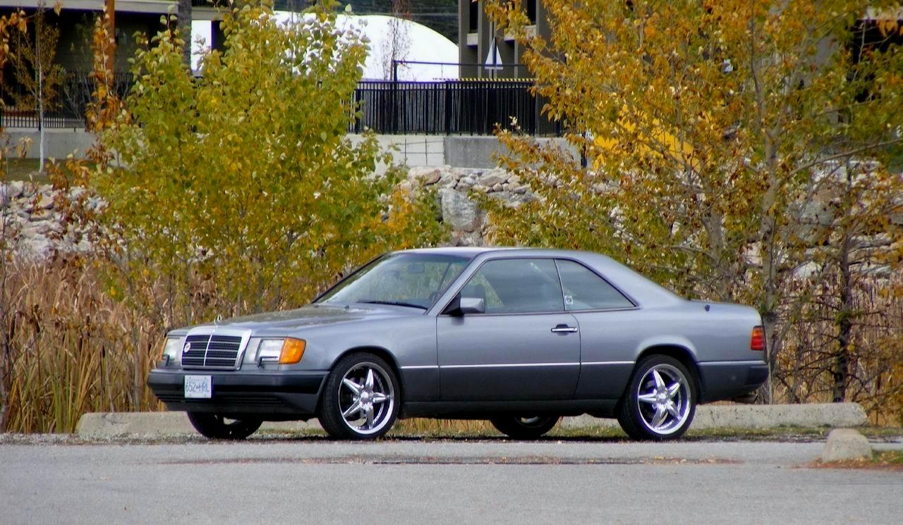

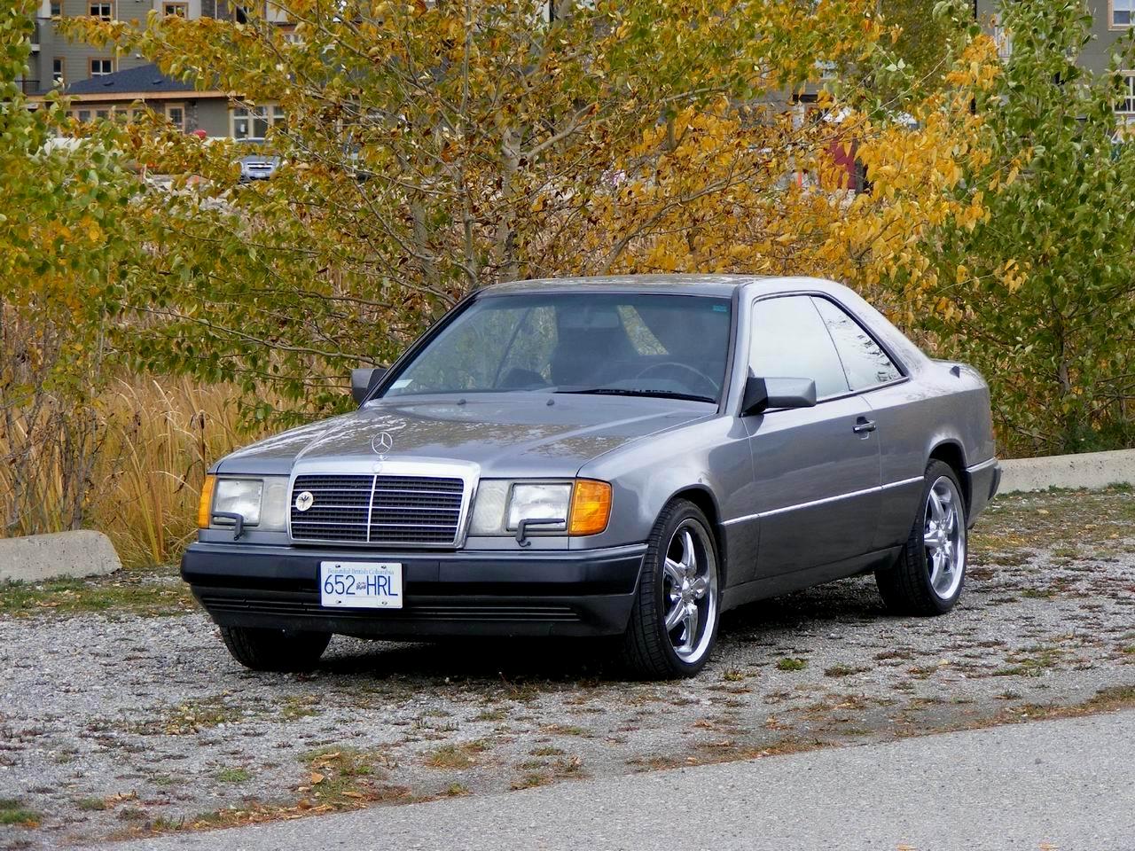

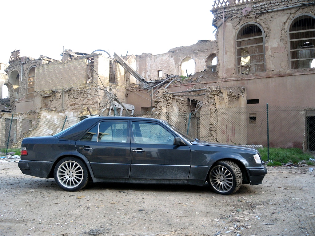

поставил диски18
10 gun olar bu mashini gordum amma diskisi bu deyildi. 1az el gezdirmey lazimdi mashini.
Опубликовано:
поставил диски18
Машина хорошо смотрится, но диски имхо слишком современные для нее.

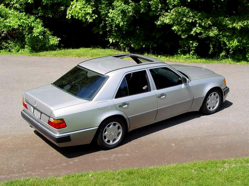

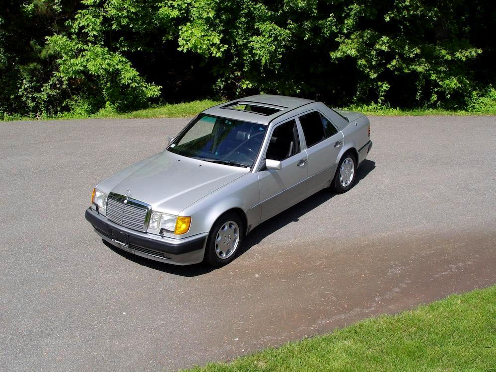

Это Е500 или 500Е?
Опубликовано:
Это Е500 или 500Е?
500E . Машина 91-года
Опубликовано:
поставил диски18
Biyagda gordum mashini qesheng gorsenir. 1dene diski mashinin vidin nece deyishibe. Yuxarda yazdigim kimi 1az el gezdirmey lazimdi.
