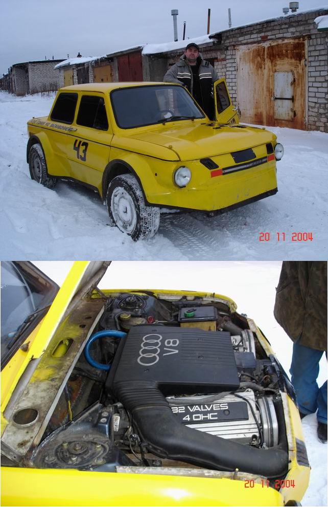

Вот запор с V8 от Ауди :o , мотор от старой модели выпускавшейся в конце 80-х и начале 90. Мощность 280 л.с. объем 4200 куб.см. С таким тором 2-х тонная Ауди V8 (отец А8), разгонялась до сони секунд за семь или чуть меньше! а представьте что запор будет творить.?! :) :o

на первом вообще радиатора нету, неужели сзади поставили?
блин читал инженерам Ауди пришлось попотеть втискивая этот мотор в А4 а тут в запы
пока не увижу не поверю

первое фото - супер!

Snap, кто врет не придераюсь, просто на Ауди А4 не ставят V8! ставят только на S4(нью), V8 ставят на А6 и А8,S6, S8, РС4(нью), РС6!
Есть у нас в городе одна А6 с номерами LL-200, которая успешно себя выдает за S6... натура одна KS-006.
К тому же тот мотор что на фотке, он давно снят с производства, около 10 лет. щас они совсем другие.

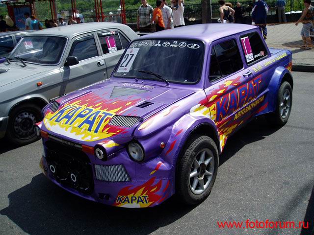

Кароце , тачка настоящий дрегстер. Рвет всё что шевелится , что не шевелится толкает и рвет

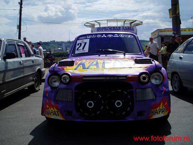

Вот видуха спереди.

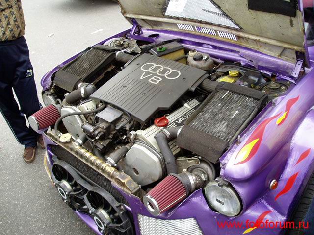

Это мотор от Ауди А6 , обьём 4.2 , по краям видны две турбины и два интеркулера.Привод на все колеса --- quattro
2 Теоретик
Точных тех данных нету , но уже по мотору можно понять на что способен данный агрегат , заявленная мощность 570 л.с.

блиииииин вот запихнули мотор

bl..a budu, bashdan ajaga SMERTJ. zverskaja ta4ka, no etot motor razve ne iz A8 ???
otkuda etot zapik ????
i skolko on vesit ne znajete? skolko kg???

он стоит и на А6 и на А8, донором был А6. Больше никаких данных нету кроме мощности двигателя

Я незнаю, но мне кажется что, это полное фуфло! Дело в том что, у меня был такой запорожец. Мотор у них стоит сзади, а багажный отсек спереди расположен под уклоном, так как под него уходят ноги водителя и пассажира. Кроме того у ЗАЗ передняя торсионная подвеска и поэтому установить над ней мотор, да ещё и пустить привод на передние колёса, я очень извиняюсь но это уже полное надувательство!

ALL EYEZ ON ME тогда значит что это фотожаба

Внесу некоторые коррективы, так как в постах 345 заметил некоторые неточности!
Это мотор не от А6 и не от А8, это мотор от модели Audi V8, предшественника А8, которая выпускалась до 1994 года, и мощностью 282 л.с. Как видно по фотографиям он был доработан и на него установили две турбины. На А6 4.2 и А8 4.2. турбины НЕ стоят!!! стоят турбины на моторе RS6!!!!
То Алл Айз, неужели ты думаешь что если они впихнули мотор от Ауди, и добавили полный привод, они не переделают подвеску!?
К тому же если приглядется, то там от Запы остался только кузов. остальное переделка.
МАшинка конечно бомбовая, но оправдываются ли вложенные усилия и дорогостоящее обслуживание этого автомобиля??? НЕТ!
А если ради эксперимента, то он удался. только вот немного грубо с кузовом поработали!

Люди эта машина для дрег-рейсинга а не каждодневной езды.
2 All Eyes
Олл Айз ,сяннян гездямяздим! Ты разве не видишь что там приделали чашки для стоек амортизаторов

Гамид турбины ставят не только на заводе-изготовителе

Нет, вы наверное никогда не сидели в Запорожце. Там ноги водителя и пассажира расположены очень глубоко, под багажником, что впереди, поэтому он покатый. Если всё это вырезали и поставили мотор, то куда дели педали и как теперь там сидеть?
