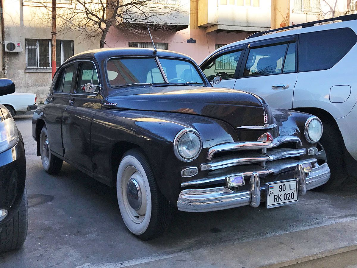

Самир М Опубликовано: 30 января 2018 Опубликовано: 30 января 2018 Победа на улице а мурано в гараже?они точно твои? 1
AVTOMANYAK Опубликовано: 30 января 2018 Автор Опубликовано: 30 января 2018 3 минуты назад, Самир М сказал: Победа на улице а мурано в гараже?они точно твои? Выезд из гаража очень крутой, она не выедет оттуда, поэтому пока на улице оставил. В дальнейшем ее тоже в гараж загоню.
Самир М Опубликовано: 30 января 2018 Опубликовано: 30 января 2018 1 минуту назад, AVTOMANYAK сказал: Выезд из гаража очень крутой, она не выедет оттуда, поэтому пока на улице оставил. В дальнейшем ее тоже в гараж загоню. Почему не выедет? p.s найди ей отдельный гараж,не парковку.
AVTOMANYAK Опубликовано: 30 января 2018 Автор Опубликовано: 30 января 2018 2 часа назад, Самир М сказал: Почему не выедет? p.s найди ей отдельный гараж,не парковку. Я пока не совсем нормально умею ездить на ней, боюсь подьем не потяну. Отдельный гараж бираз чятин меселеди.
AVTOMANYAK Опубликовано: 31 января 2018 Автор Опубликовано: 31 января 2018 Поговорил с парой мастеров насчет замены двигателя и кпп, все оказалось не так легко как я думал. Без серьезных переделок можно поставить либо старый карбюраторный двигатель, либо дизельный. Но полюбому под капотом придется резать, делать переделки и т.д. Пока что на ум пришла мысль поставить кпп от Газ 21.
Самир М Опубликовано: 31 января 2018 Опубликовано: 31 января 2018 45 минут назад, AVTOMANYAK сказал: Поговорил с парой мастеров насчет замены двигателя и кпп, все оказалось не так легко как я думал. Без серьезных переделок можно поставить либо старый карбюраторный двигатель, либо дизельный. Но полюбому под капотом придется резать, делать переделки и т.д. Пока что на ум пришла мысль поставить кпп от Газ 21. Честно,ты думал orda 2 saatlig ishdi?)))поговори с @mayor21 узнай можно ли усилить заводской двигатель и тд?узнай есть ли коробка у него на продажу от газ21,короче действуй да.скоро сезон,чтоб кататься мог.или ставь старый карбюраторный двигатель помощнее.и да в 1000-2000 не уложишься,если расчитываешь на это.а потом подумай сможешь ли вложить сумму куда больше и еще раз подумай нужен ли тебе этот гемор.продай купи хороший 24 поставь гидроусилитель руля и катайся да. 1
AVTOMANYAK Опубликовано: 31 января 2018 Автор Опубликовано: 31 января 2018 17 минут назад, Самир М сказал: Честно,ты думал orda 2 saatlig ishdi?)))поговори с @mayor21 узнай можно ли усилить заводской двигатель и тд?узнай есть ли коробка у него на продажу от газ21,короче действуй да.скоро сезон,чтоб кататься мог.или ставь старый карбюраторный двигатель помощнее.и да в 1000-2000 не уложишься,если расчитываешь на это.а потом подумай сможешь ли вложить сумму куда больше и еще раз подумай нужен ли тебе этот гемор.продай купи хороший 24 поставь гидроусилитель руля и катайся да. @Самир М то что процесс будет долгий я знал, но резать, переваривать, что-то под капотом для меня не приемлемо, потому что скажем так если завтра решу поставить родной двигатель все эти переделки под капотом будут заметны. Насчет суммы вложений, я не волнуюсь, потому что все будет делаться постепенно, сейчас главное это двигатель и ходовая, чтобы мог ездить спокойно. Об усилении заводского двигателя даже не думал, спасибо за подсказку
Rasim550 Опубликовано: 31 января 2018 Опубликовано: 31 января 2018 (изменено) Орик Поздравляю! Отличная машина, отличное состояние, отличная цена, но... сянний дейил. Не трогай её двигатель и КПП, в это время кто то сейчас ищет такой автомобиль в заводском состоянии. Не делай лишь бы. Есть Murano, ты и его толком не водишь, Победу вообще. Я твой кайф не убиваю, просто ты убьёшь машину. Тем более ты в ней не разбираешься Изменено 31 января 2018 пользователем Rasim550 2
mayor21 Опубликовано: 31 января 2018 Опубликовано: 31 января 2018 9 часов назад, Самир М сказал: поговори с @mayor21 Благодарю Вас Самир. Могу сказать, что резервов для увеличения мощности этого мотора мало. Но для поездок по городу при том движении какое сейчас с толкотней в пробках, его вполне должно хватать. А то что она не хочет въехать на подъем в гараж...подозрительно. По идее этот мотор если исправен на низах очень тяговит...и если и не позволяет скорости за 100 или резкого разгона, то включив вторую в КПП на Азнефти может доехать до Ясамала ни разу не переключив скорость как на автомате. Если это не так, то мотору следует ревизию регулировок устроить. Что до КПП- 21, то у неё с Победовской КПП разницы очень мало. Отличается только выходной вал ( он длиннее) задняя крышка на которой у 21й стоит ручной тормоз, которого на победовской КПП нет...ну и немножко другие рычаги привода переключения передач. Всё остальное ОДИН в ОДИН. На продажу у меня КПП нет, но на разборках такую найти думаю можно...если нужно. 4
AVTOMANYAK Опубликовано: 31 января 2018 Автор Опубликовано: 31 января 2018 1 минуту назад, Rasim550 сказал: Орик Поздравляю! Отличная машина, отличное состояние, отличная цена, но... сянний дейил. Не трогай её двигатель и КПП, в это время кто то сейчас ищет такой автомобиль в заводском состоянии. Не делай лишь бы. Есть Murano, ты и его толком не водишь, Победу тем более. Я твой кайф не убиваю, просто ты убьёшь машину. Тем более ты в ней не разбираешься Спасибо @Rasim550 По правде говоря уже решил оставить заводской двигатель, только кпп на 21-ую поменяю, она на много удобнее и проще в эксплуатации. Мы с отцом давно хотели 21-ую на реставрацию, но никак не решались, а тут само сабой получилось. В планах отреставрировать до идеального заводского состояния и раз неделю выезжать кататься. 7 минут назад, mayor21 сказал: Благодарю Вас Самир. Могу сказать, что резервов для увеличения мощности этого мотора мало. Но для поездок по городу при том движении какое сейчас с толкотней в пробках, его вполне должно хватать. А то что она не хочет въехать на подъем в гараж...подозрительно. По идее этот мотор если исправен на низах очень тяговит...и если и не позволяет скорости за 100 или резкого разгона, то включив вторую в КПП на Азнефти может доехать до Ясамала ни разу не переключив скорость как на автомате. Если это не так, то мотору следует ревизию регулировок устроить. Что до КПП- 21, то у неё с Победовской КПП разницы очень мало. Отличается только выходной вал ( он длиннее) задняя крышка на которой у 21й стоит ручной тормоз, которого на победовской КПП нет...ну и немножко другие рычаги привода переключения передач. Всё остальное ОДИН в ОДИН. На продажу у меня КПП нет, но на разборках такую найти думаю можно...если нужно. Кпп на 21-ой с синхронизаторами же, разве нет?
mayor21 Опубликовано: 31 января 2018 Опубликовано: 31 января 2018 КПП 21 и 20 идентичны на 85%. И синхронизаторы на них абсолютно одинаковые...и с одинаковыми болезнями. Кстати осн изнашиваемая деталь - блокирующие кольца подходят от КПП УАЗов старых образцов. 2
