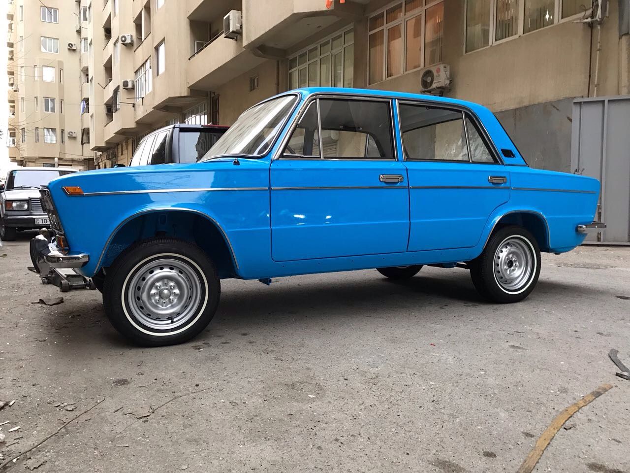

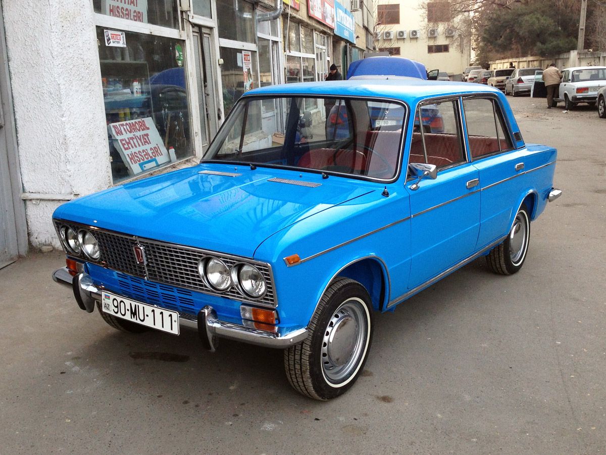

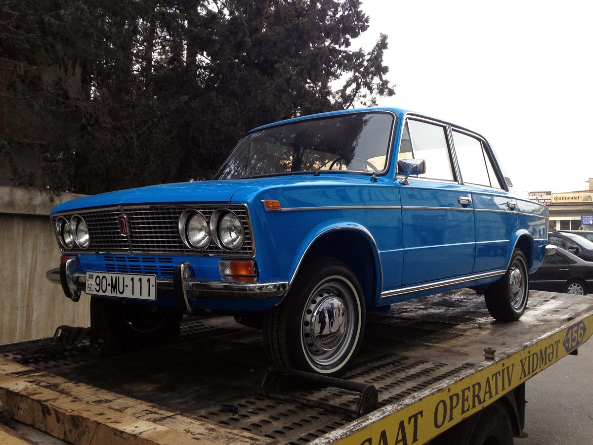

Популярное сообщение Farid Опубликовано: 10 марта 2017 Популярное сообщение Жалоба Поделиться Опубликовано: 10 марта 2017 Новые тапочки! Машина задрана, да, после установки салона и небольшой обкатки урегулируем этот момент Рянгя гяль эээ! Содержимое этого сообщения скрыто.Чтобы увидеть его, вам следует войти на форум, или пройти регистрацию, если её у вас нет. 20 Ссылка на комментарий Поделиться на других сайтах Больше способов поделиться...

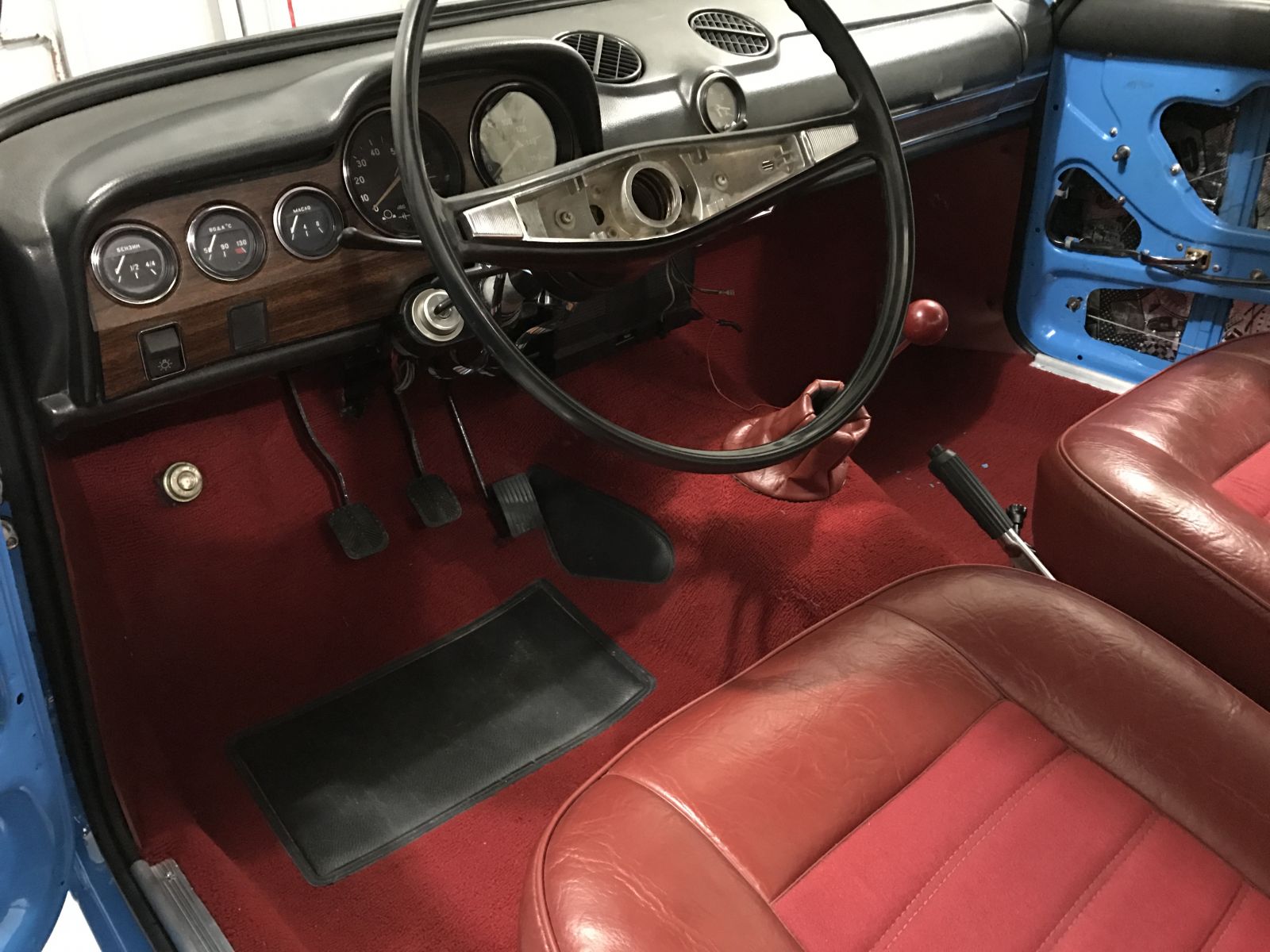

Популярное сообщение Самир М Опубликовано: 11 марта 2017 Автор Популярное сообщение Жалоба Поделиться Опубликовано: 11 марта 2017 Салон на месте.Собираем дальше... Содержимое этого сообщения скрыто.Чтобы увидеть его, вам следует войти на форум, или пройти регистрацию, если её у вас нет. 19 Ссылка на комментарий Поделиться на других сайтах Больше способов поделиться...

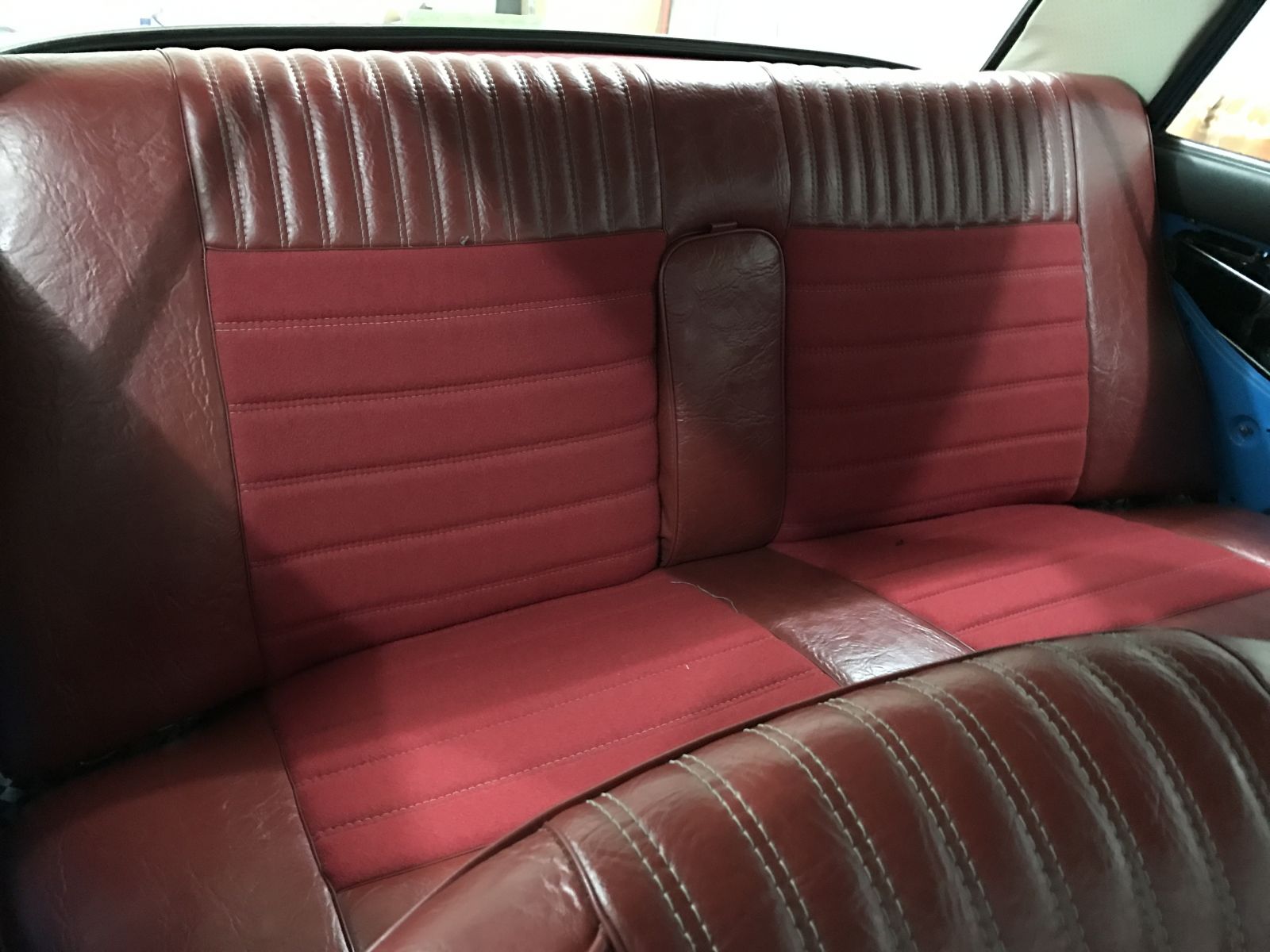

Популярное сообщение Самир М Опубликовано: 13 марта 2017 Автор Популярное сообщение Жалоба Поделиться Опубликовано: 13 марта 2017 9 часов возни в гараже.Почти закончили.Вчера с дядь Саидом промовилили все двери,скрытые полости багажника,капота и т д.Сегодня доделали мелочи по салону-поставили все недостающие обшивки стоек,отрегулировали все замки,внутренние ручки дверей,обмотали все тросики маделином,чтоб не громыхали,все механизмы внутри дверей смазали.Собрали бардачок.По салону осталось поставить новые салонные фонарики СССР и салонное зеркало,тоже новое ссср-овское,установить бороду с заводским радио. Внешне-поставили новые хром подножки,поставили капот,новые решётки капота,отрегулировали замок багажника,поставили новые боковые хром сетки,установили недостающие хромы багажника.Впринципе завтра можно сделать небольшой пробный круг в город))) Из оставшегося:собрать обивку багажника(на днях),поставить карты дверей(часа через два поставлю),позвать завтра электрика,чтобы собрать механизм стеклоочистителей,подсоединить грелку,поставить новый фонарь заднего хода,салонные фонарики и бороду с радио.Отрегулировать все двери,багажник,капот(проезжу хотя б 500-600км пусть провиснут чуток,потом отрегулирую).Поехать к карбюраторщику,настроить карб(сейчас чихает маленько).Отрегулировать головной свет(светит сейчас один вверх,другой вниз и влево).Дать нормальную стойку машине(опять таки проездив 500-600км чтоб просела пока) и развал схождение.Сделать квадратный номер.Через 1000-1200км поехать сменить масло,отрегулировать клапана и сделать общую крепёжку ходовой.Вроде всё.Дядь Фарид напомни если что забыл. P.S отдельное спасибо Фариду и дяде Саиду за помощь при сборке машины,за мастеров,за запчасти.Рамину,Ильхаму,Вугару за запчасти,Таиру за маляра и всем юзерам за советы и отзывы в этой теме и вообще auto.az за автоболезнь)))))) P.P.S завтра после первой мойки будут норм фотки. Содержимое этого сообщения скрыто.Чтобы увидеть его, вам следует войти на форум, или пройти регистрацию, если её у вас нет. А между прочим теме то ровно год.Год собиралась машина,хотя планировалось 2-3 месяца.Основную часть времени отнимало находить,покупать и привозить запчасти из-за бугра(Украина,Россия и т д) Ни грамма не сожалею о времени потраченном и затраченных средствах,так как автомобиль прошёл качественную реставрацию(вплоть до мельчайших деталей).Думаю ближайшие лет 20 ею можно просто наслаждаться,не думая о поломках,коррозии и прочей ерунде. 18 Ссылка на комментарий Поделиться на других сайтах Больше способов поделиться...

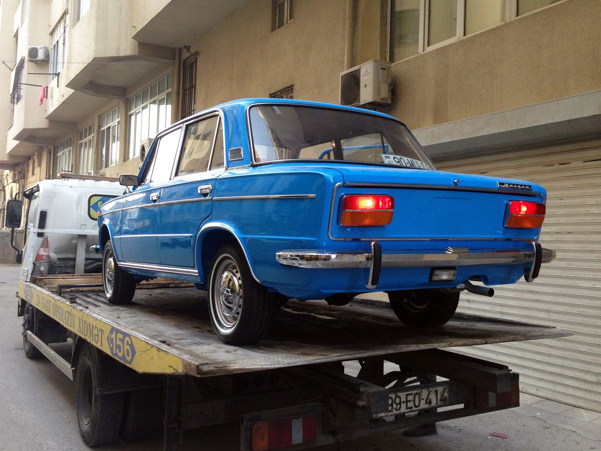

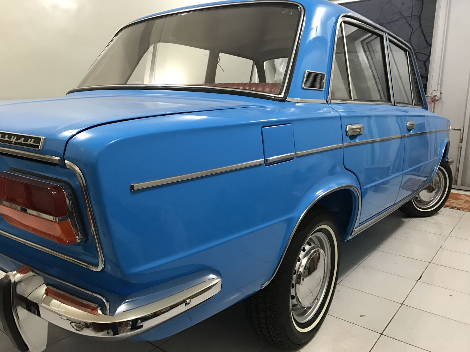

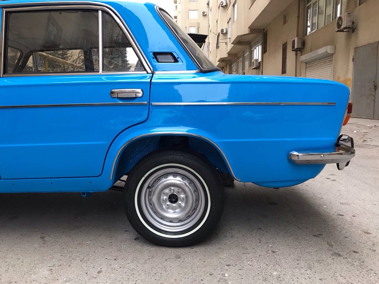

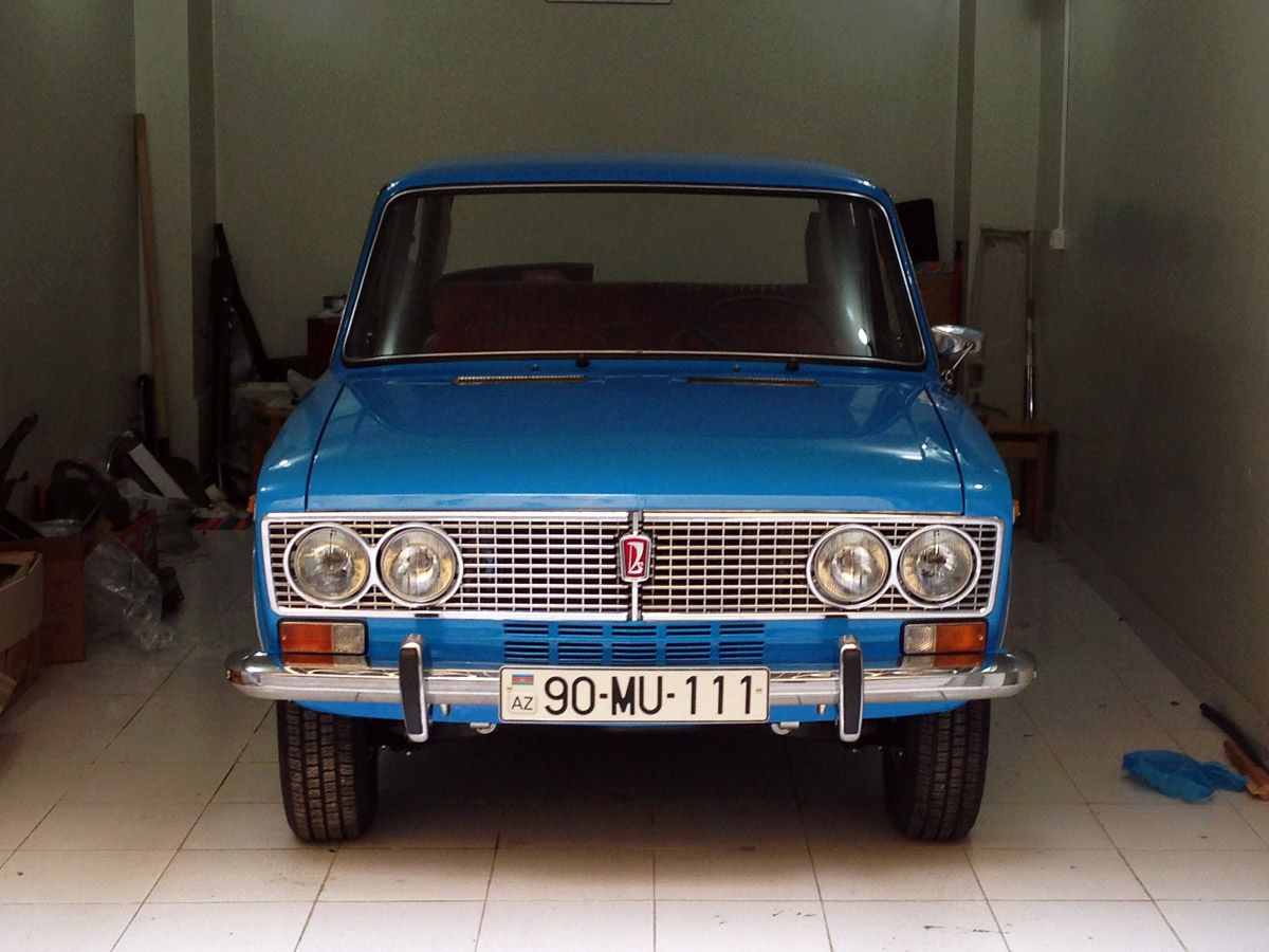

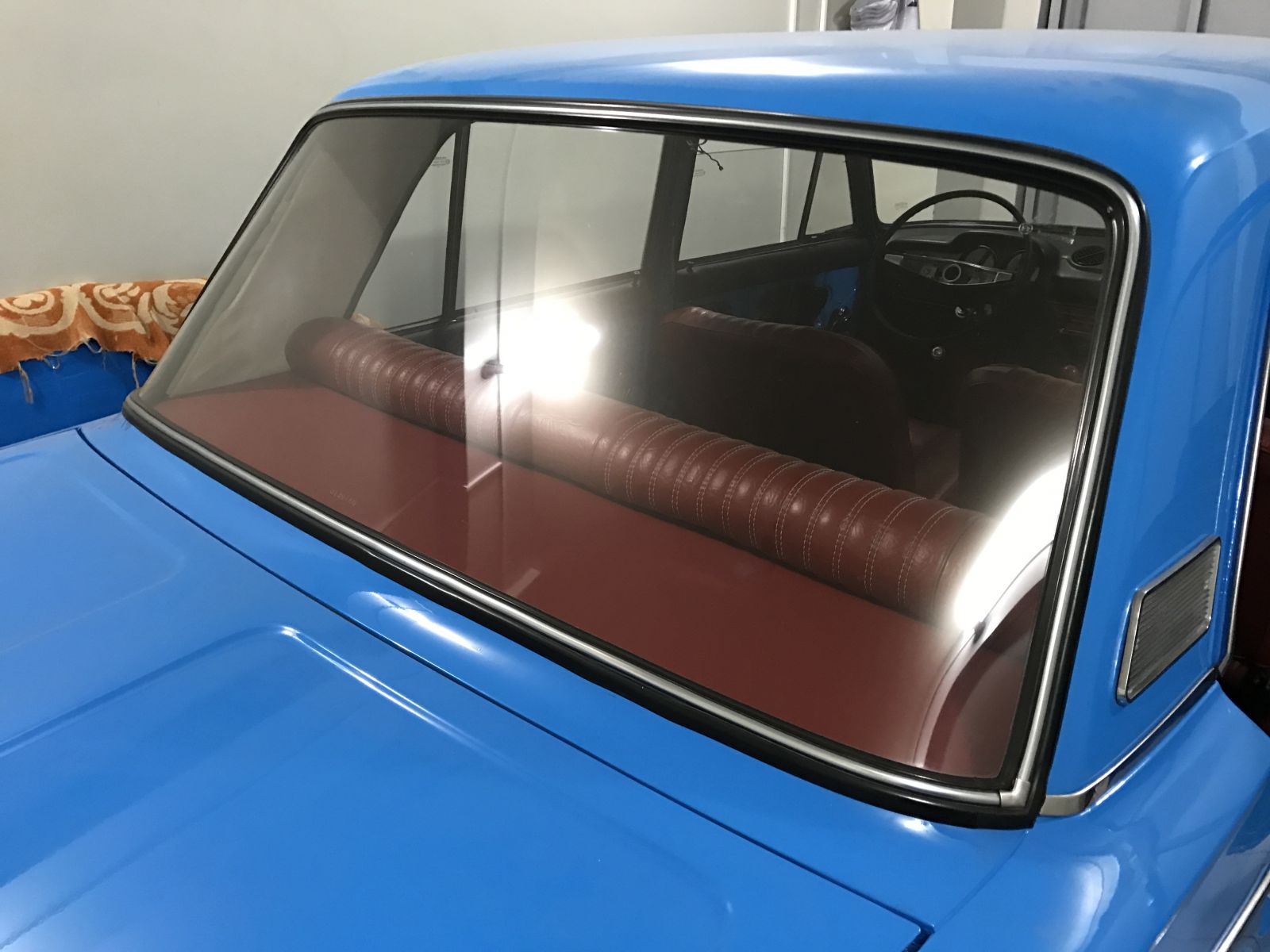

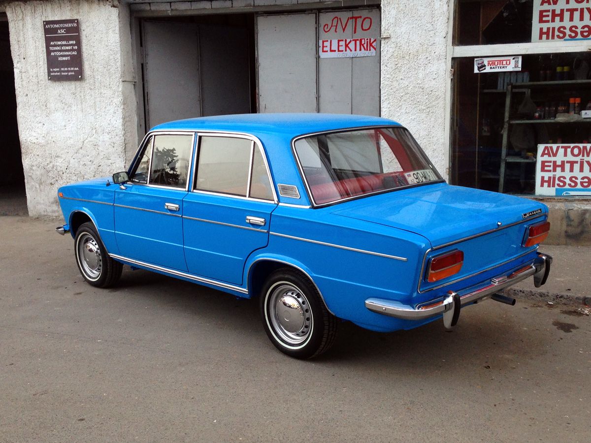

Популярное сообщение Farid Опубликовано: 15 марта 2017 Популярное сообщение Жалоба Поделиться Опубликовано: 15 марта 2017 За последние дни было сделано очень много работы! Фотографий много, поэтому растяну на несколько постов. Ну, и поделиться радостью хочется побольше, это на самом деле очень большая радость, наблюдать за завершением того, на что потрачено много сил и нервов. Также, заранее хочу отметить, что мой телефон (айфон 5й) очень фигово демонстрирует реальный цвет автомобиля. В следующем посту будут фотки получше, одолжил телефон у Самира, но и там – далеко от того, насколько сочный и яркий цвет в жизни Итак, по порядку. В гараже закончили с установкой салона (осталось карты дверей одеть, сейчас даём отдышаться металлу, там всё промовилено). Разобрались полностью и с электрикой, проверили их работу, всё отлично. Закончили установку новых бамперов, да и вообще, всех хром-элементов, они все новые, аккуратно собирались и складировались 2 года, в ожидании этого дня. Как вы можете наблюдать по фото, у автомобиля сильный развал. По этой причине мы не стали жертвовать новыми.... я устану произносить это слово, просто скажу коротко – старым на автомобиле остался только салон (он в состоянии нового, таких даже в России практически нет, не говоря уже о Баку), мотор свой, коробка своя (и то, и другое перебрали), какие-то узлы и агрегаты остались своими, т.к. они лучше, всё остальное на автомобиле НОВОЕ, и советского производства. За вычетом некоторых элементов ходовой, где мы использовали свежие резинки, пружины, .... короче говоря, расходники. Но и там, подходили к делу с детальным изучением, не выбирая первое, что попалось. Так вот, дабы не жертвовать колёсами, погрузили автомобиль на эвакуатор, и поехали исправлять развал. Всё сделали, колёса выровнили.... Настало время первой поездки своим ходом Нужно проверить, как всё работает. А работает всё очень хорошо. Единственное, что нужно сделать – подрегулировать карбюратор. Да и вообще, нужно ездить, и как можно больше. Если посмотрите на фото выше, и то, что ниже, сразу заметите, как автомобиль присел. То есть, всё сейчас проседает, связуется друг с другом, притирается. Нужно правильно пройти обкатку двигателя, правильно отработать откапиталенную коробку. Вот фотографии после развала (для сравнения посадки) Содержимое этого сообщения скрыто.Чтобы увидеть его, вам следует войти на форум, или пройти регистрацию, если её у вас нет. Итого: я счастлив! И очень рад за Самира. Частично, потому что имел и имею отношение к этому автомобилю. Но в большей степени потому, что этот автомобиль один из того небольшого множества, который прошел качественное восстановление, и смог обрести настоящую вторую жизнь. Хотя, как мы все знаем, могли бы сделать ремонт с использованием некачественных материалов, или покрасить так, лишь бы блестело... Да и денег ушло бы в разы меньше, без головной боли... Очень хочется надеяться, что в том огромном количестве троек, которые стали популярны в Баку, а стали они такими, глядя на нас, найдутся и такие люди, которые будут повторять и такие трудоемкие процессы, как качественная реставрация, а не пыль в глаза. Всем спасибо за внимание! П.С. Shadliqlara suresen, qardashim! Pis gozden uzaq! 17 Ссылка на комментарий Поделиться на других сайтах Больше способов поделиться...
