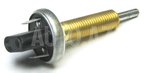

AlekperoFF Опубликовано: 27 ноября 2015 Опубликовано: 27 ноября 2015 (изменено) Емин прав эти штучки стоят в оснавном только на музейных машинах. Даже в журнале "За рулем" (ещё в 70-х) была статья о небезопасности этих датчиков - бывалые советовали заменить на механические от вазов. Я тож долго мучился. Купил даже ссср-овский. В конце концов сдался. Все ровно поздно срабатывает. Зад важнее аутентичности. Советую заменить. У моей тож стоит механический. Корыто не может так ездить ))) Не ожидал от волговода.. Изменено 27 ноября 2015 пользователем AlekperoFF 1 Цитата
