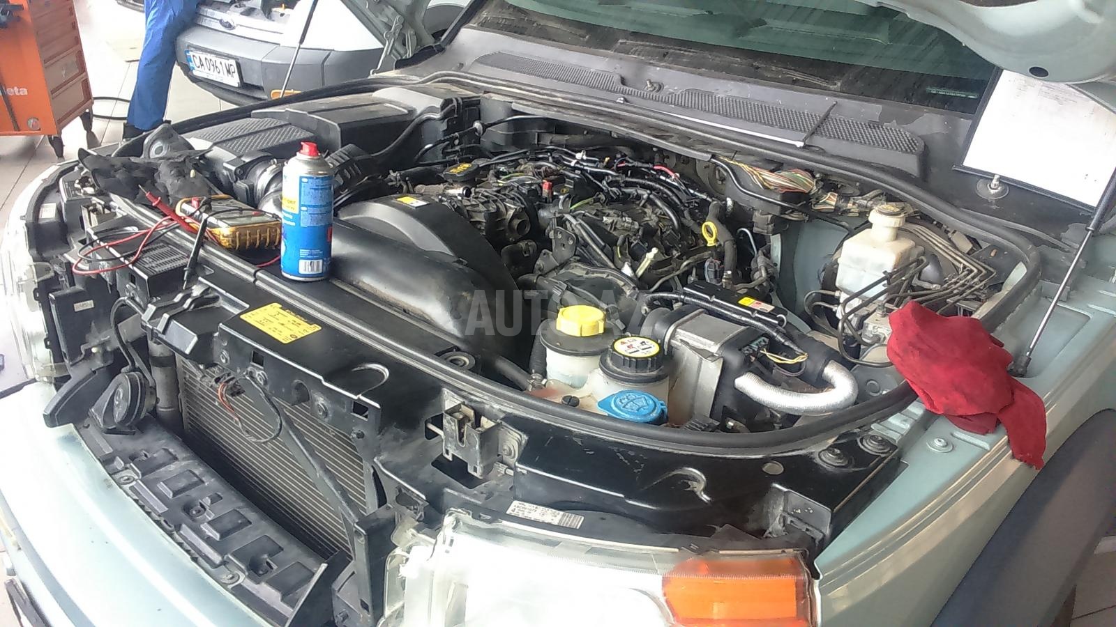

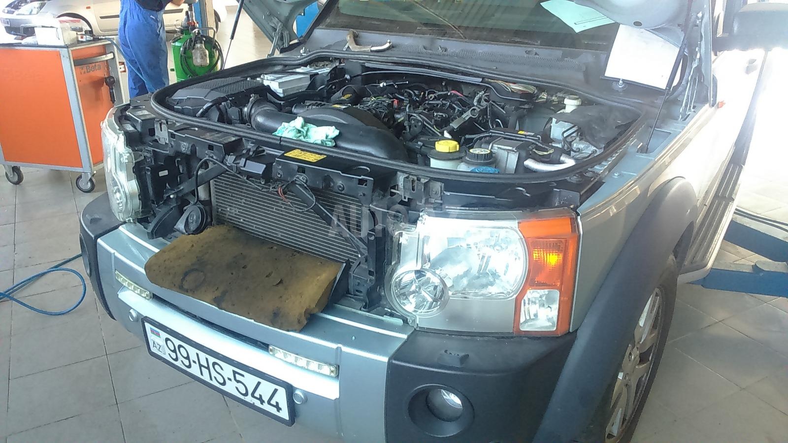

Вчера был в сервисе, Заменили все что заказали, не заводится опять. Старый дизель слили, сказали что он плохой, залили новой - опять не заводится. Только что звонили с сервиса, сказали что хотят отправить на стенд. Позже скину фото Изменено пользователем AghayeFF

То что Заменили, безрезультатно
То что Заменили, безрезультатноpost-11756-0-58968200-1443125387_thumb.jpost-11756-0-58968200-1443125387_thumb.j

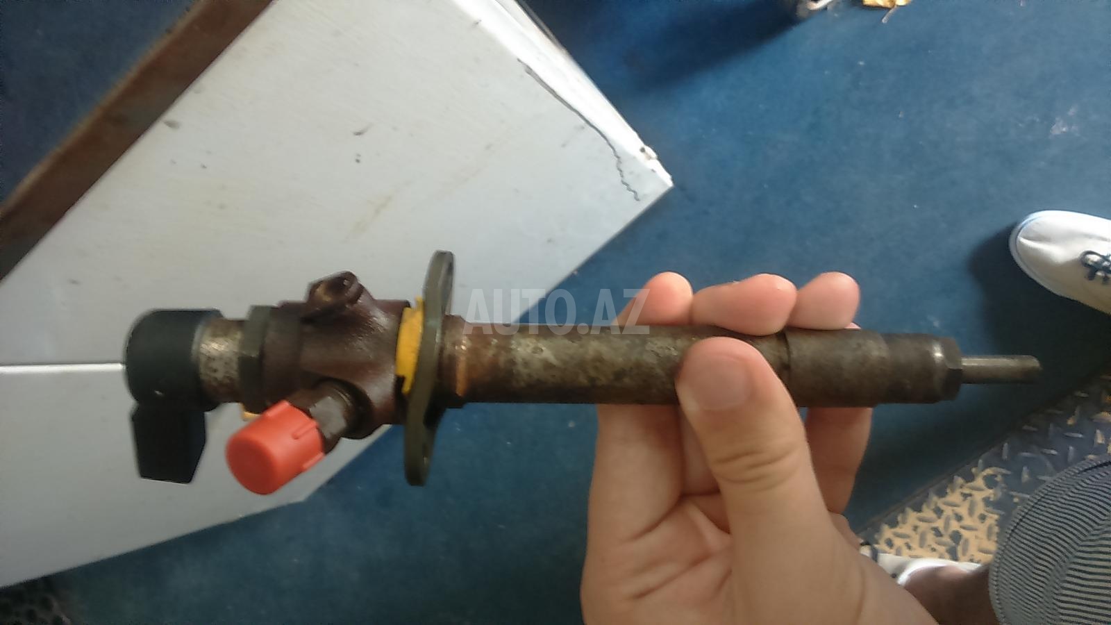

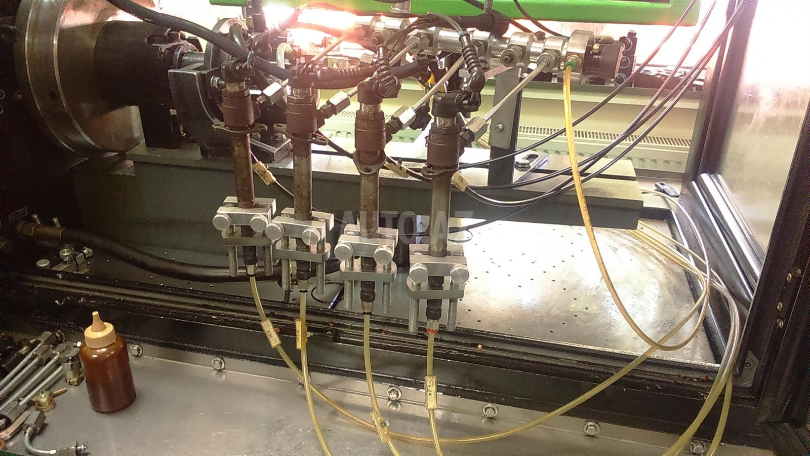

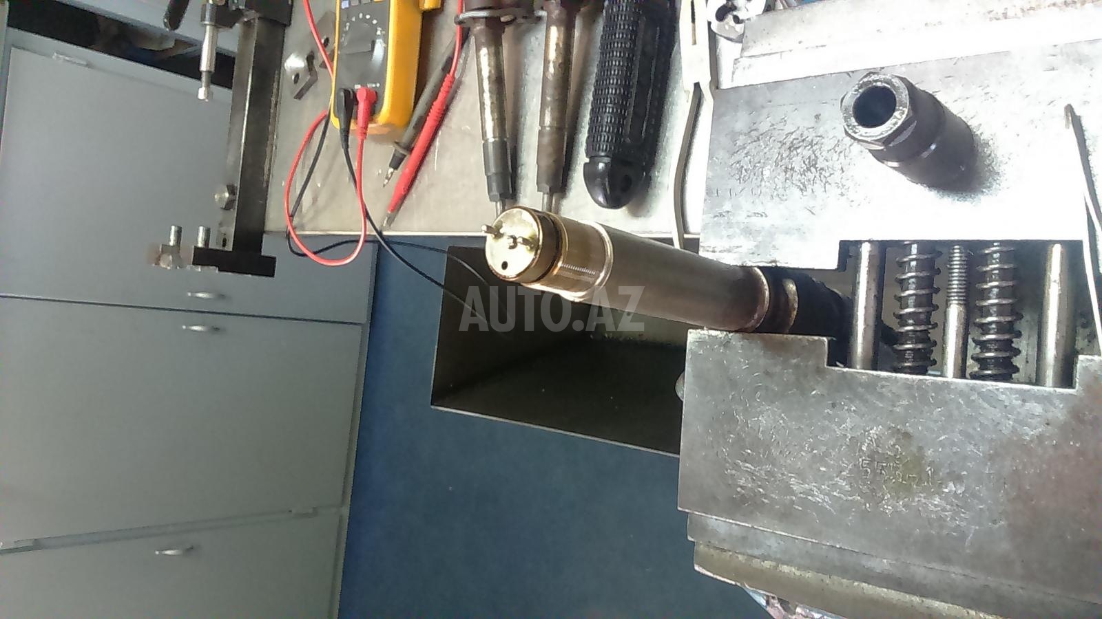

я тоже не знаю, мастеру скажу. Сейчас находимся в другой мастерской, где есть стенд. 6 форсунок сняли, разобрали, почистили ультра звуком, из 4 - 1 была дохлая , мало бар показывала. Сейчас двумя другими занимаемся
post-11756-0-81955200-1443179287_thumb.jpost-11756-0-62780400-1443179347_thumb.j
Жаль компьютера нет, с телефона не удобно. Так бы расписал, отметил бы крушками как что снимали, как частиют. По мне так это очень интересный процесс. Здесь сильная помпа стоит что пробило. post-11756-0-98315000-1443179425_thumb.j

Все, одна форсунка не подлежит в ремонте. Пропускает много топлива, из за этого идёт слизистый дым. На паром не успеваю сегодня,будем искать форсунку. post-11756-0-44065300-1443205948_thumb.j

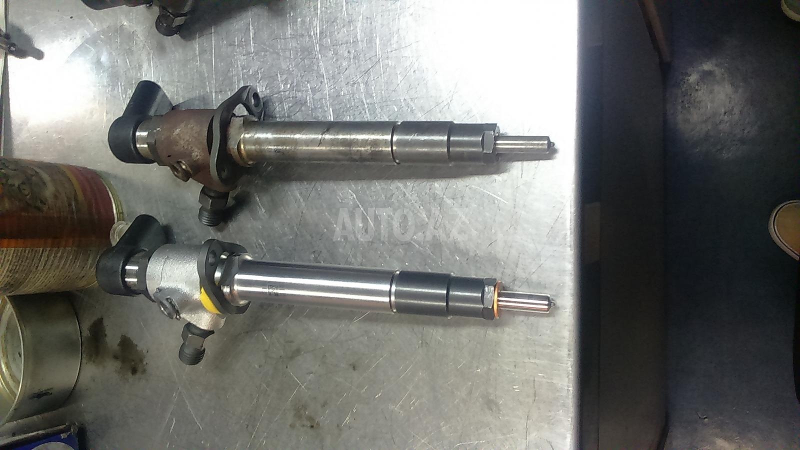

Дела такие, вчера позавчера заказали форсунку, вчера утром пришла, код не совпадает. Он для евро 3. Вернули. Нашли в Стамбуле то что нужно, и в Италии. Дело доставки. Стамбул идеальный вариант, 8 часов ожидания и сегодня ранним утром получили . Поставили на стенд, проверили, чичяк,385 евро вместе с доставкой. Отдал в сервис,завтра ставят. Так же будут чистить бак от грязи. post-11756-0-92789400-1443521888_thumb.jсверху старая, которая лет много топлива (Siemens). Рядом новая, Continental.
Low)) post-11756-0-62364100-1443522040_thumb.j
