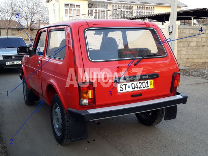

может быть, но она очень похожа на новую и перекрашенную что то палит только не знаю что ))))
Может с зади по бокам нет 4х4 шильдика поетому?
Машина сама на свежую похожа. Стойка зад хер шей
На 2-ой фотке где у нее другой номер. Там с переди есть наклейка завода. На переднем стекле. И полки нет на месте в багажнике
И еще кажется задние сидения нового образца. 2010+. У них кнопки складывание как на иномарках. А на старых моделях был как кручек. Хромированный

Я до 3 ночи сидел искал в инете продажа красных нив ! Кроме старх ничего не нашел ! Фирудин ладно да ))) эти наклейки на базаре продовали же мол pecat mawindi ))) если Ребята так собирают свои 03 как будто только что из завода ! Думаю ниву собрать проблем не составит ! Может у кого бурное прошлое было с этой нивой вот и решил собрать ! Все может быть ! И на новую тоже похож .

позвольте и мне высказать мнание.
1-увсех Нив с завода (ТУТ-в ветровике) небрежго покрашено чёрной краской(красил имбицыл кистью через отверстия)
2-Как уже отметил Рамин-подножка с завода чёрная
3-Где замок оплотнителя стекла? его снимают когда снимают стекло ну или как я меняют на чёрный,забыв вернуть обратно.(На третей фотки,спереди его тоже нет)
4-оюшивка задней стойкт отсутствует,также как и пластиковый держатель полки ну и сама полка
5-Самое интересное,о чём занют все Нивоводы-у Нив стекло не опускается до конца.Тоесть остаётся кусок-чего на фото нет-следовательнл Там стекла нет.
Пысы:А на первой фотке явно видно что отсутствует подкапотная резинка под углом капота(уплотнитель.Его снимают мальря,чтоб незасрать краской)
В общем мне нравится и я думаю это была белая Нива. а насчёт цвета-помоему спёрли у Рамина 03.
