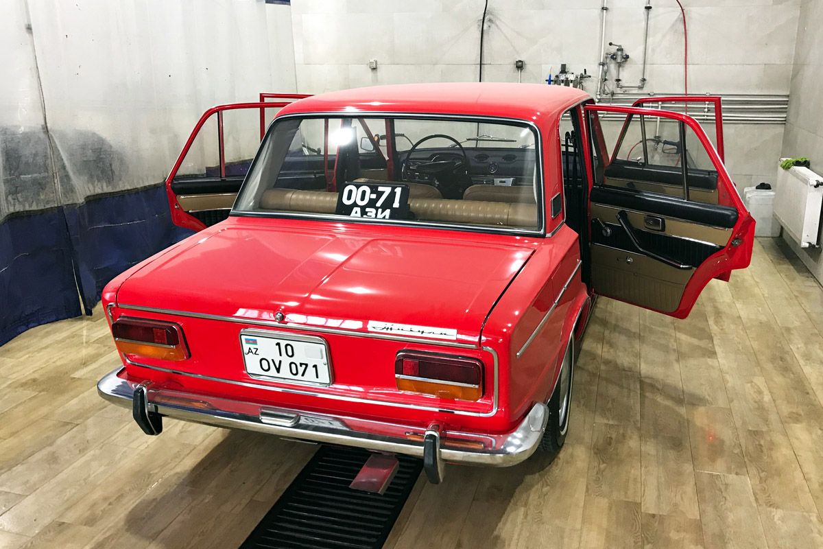

22.04.2019 в 01:07, Farid сказал:
:rolleyes:
Смыли с Бриджей вековую пыль и грязь, спасибо Автоспа!
Bularin iyni his edirem burdan))

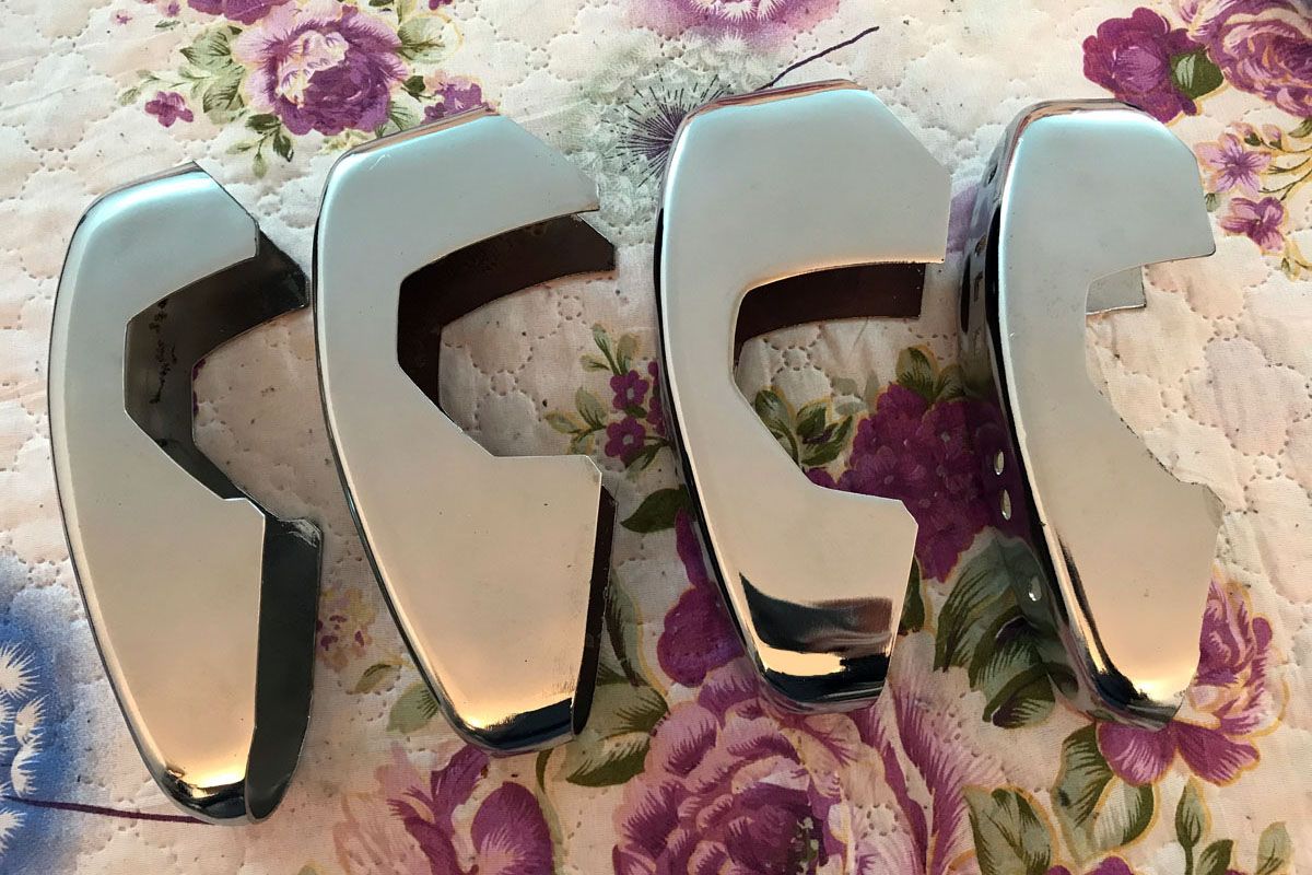

1. Новые ранние клыки ВАЗ 2103 (ставились с самого начала производства и, приблизительно, до середины 74-го)
Те, кто следит за автомобилем, знает, что сейчас установлены "угольники" от Фиата 125.
В целом, нынешние прикольные, выделяются среди привычных троешных. Такие же, но под углы балки бампера 2101, стояли на ранних «единичках».
Мне, наверное, сильно повезло, собрать комплект новых ранних "топориков".
Быстрая примерка одного из них, и наглядное отличие от фиатовского:
(капот приоткрыт, клемму снимаю с аккума во время простоя)

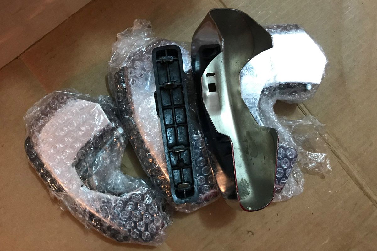

По сути, найти ранние клыки не так сложно. Сложнее найти их полным комплектом в хорошем состоянии, и не под перехром.
Прежде, чем удалось найти новые, нашел хорошие б/у:
Сравнение с поздними и фиатовскими:
145650313_02klyki2.thumb.jpg.ff23ffb82e23b0e116fc1077dbacddf5.jpg1361665366_02klyki3.thumb.jpg.9800e0ba9da796a318014225ae696896.jpg
Ранние клыки более массивные по сравнению с итальянцами, не говоря уже о поздних советских.

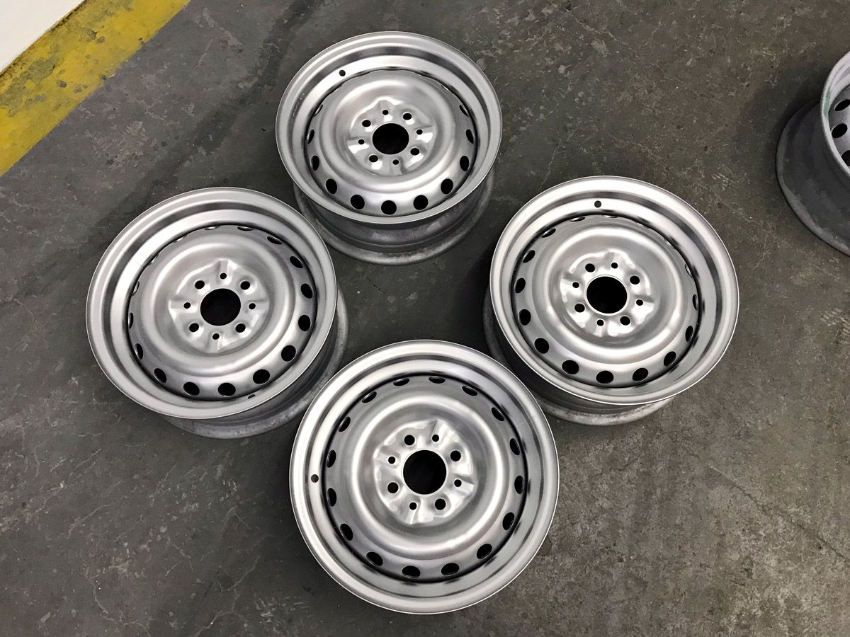

7. Диски в запас
ИЯ-шки у меня стоят на родных штампах автомобиля, на которых он сошел с конвейера в 1976-м году.
Один из дисков, как мне кажется, на четверку. Но это не точно, а лишь моё предположение.
Как бы там ни было, отказаться от покупки 3х дисков того же 76-го, я не смог.
В итоге, имеем 9 дисков – три 76го, один 74, один 84, и 4 вообще шестых, т.е. без ушей под колпаки.
Всё это дело сначала пошло на станок для избавления от косяков, позже на пескоструй (только песок, без дополнительного нагревания для быстрого снятия краски), ну а позже, на покраску.
Краситься ГАЗ-овским "бураном" было не так интересно, поэтому красил краской по километровому коду, которым поделился Денис Изотов, он получил его со снятия с оригинального не крашенного колесного диска.
Красил, разумеется, на сам и не балончиком, а отдал в специализированную контору WheelWorks к Алишке.

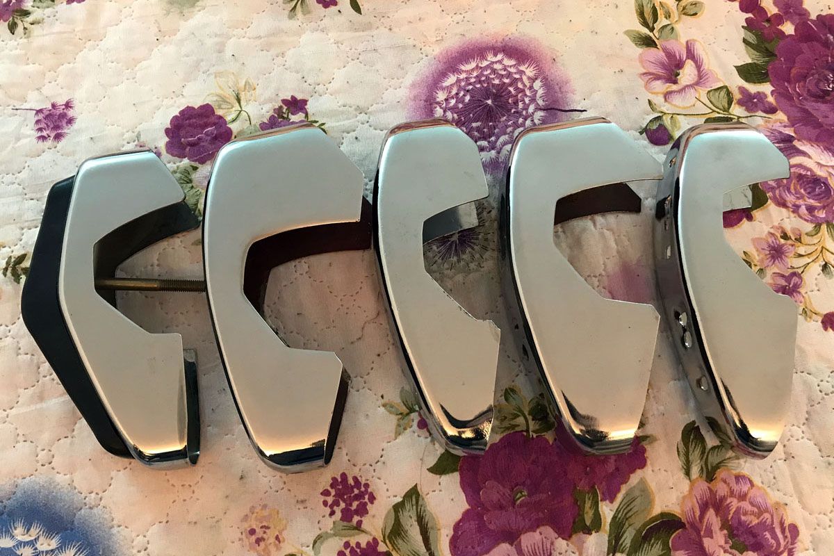

12. Фальш-диски, целых 2 комплекта
545987787_15falshi.thumb.JPG.f0e3dab0cfe37cae2b3075866ed570ff.JPG408857929_16falshi.thumb.JPG.b1a96cdaa5015a80107c565b3fd05422.JPG
Один комплект абсолютно новый, на каждом фальше есть отметка цены.
Второй комплект, несмотря на превосходное состояние, не новый, и без отметки о цене. Этот, я так понимаю, шёл вместе с автомобилем, а первый – на продажу.

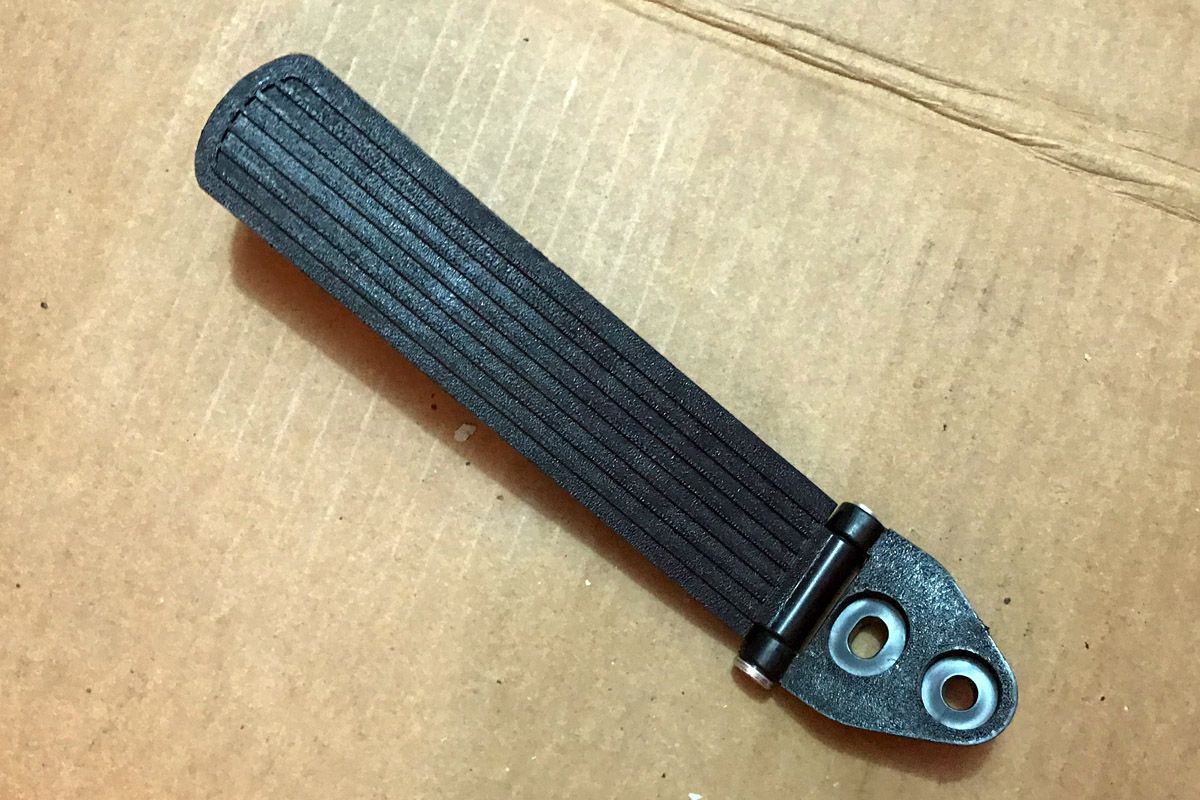

13. Напольная педаль
Та, что на автомобиле, куплена с итальянского ибея 5 лет назад, эта – новая советская.
Не думаю, что проеду столько, что она сотрется, но, я люблю запасы, всё может случиться.

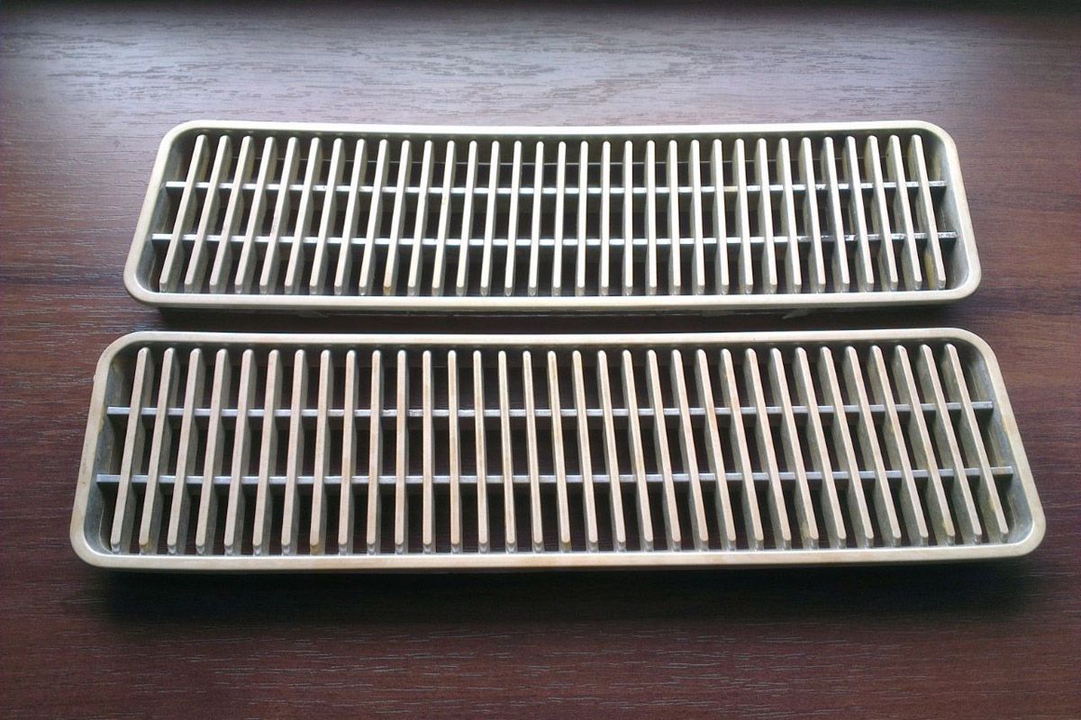

14. Оригинальные сетки капота
Еще с итальянскими обозначениями левой и правой сторон.
На автомобиле у меня стоят новые советские (белый пластик, писал ранее и проводил сравнение с новоделом), которые и без того являются очень большой редкостью.

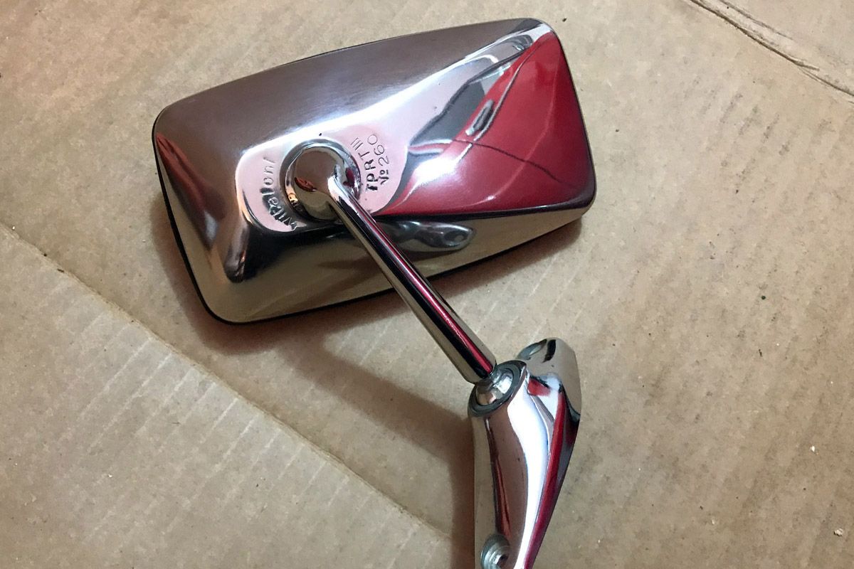

15. Зеркало Vitaloni
Да, еще одно зеркало с "глухого" фартука.
