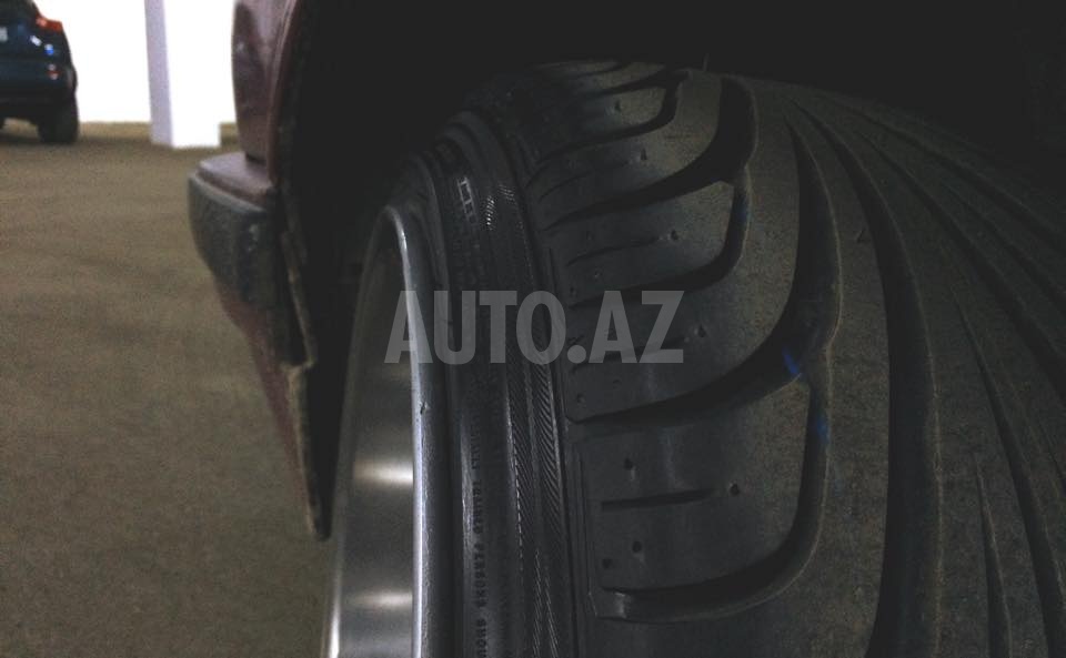

Alishka Опубликовано: 27 ноября 2014 Автор Опубликовано: 27 ноября 2014 Дождик! Мини интрижка! Невероятно изменили облик машины! Пусть погодка наладится. Надену колпачки и чистыми сфоткаю! -) 12
Alishka Опубликовано: 29 ноября 2014 Автор Опубликовано: 29 ноября 2014 Пришли! Все почти готово! Скоро фотки! 10

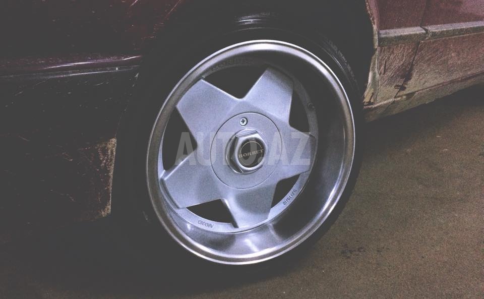

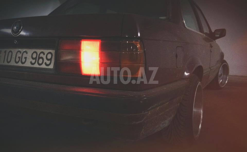

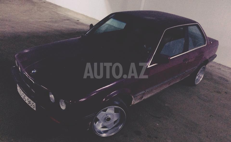

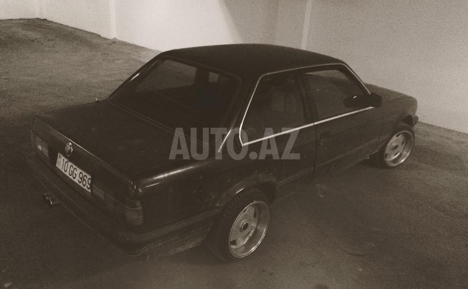

Популярный пост Alishka Опубликовано: 29 ноября 2014 Автор Популярный пост Опубликовано: 29 ноября 2014 Бандит! 21
V-zeer Опубликовано: 29 ноября 2014 Опубликовано: 29 ноября 2014 Бандитто, гангстеритто! Шуруп крепления центральной заглушки диска по возможности поменяй на аккуратный шестигранник. Чётче будет смотреться. Напиши плиз размеры дисков, резины и название шин. 2
KickDown Опубликовано: 29 ноября 2014 Опубликовано: 29 ноября 2014 Саглыгла Али) Она просто требует занижения) 1
Alishka Опубликовано: 29 ноября 2014 Автор Опубликовано: 29 ноября 2014 Бандитто, гангстеритто! Шуруп крепления центральной заглушки диска по возможности поменяй на аккуратный шестигранник. Чётче будет смотреться. Напиши плиз размеры дисков, резины и название шин. Шуруп будет менятся. Диски вкруг 9j Покрышки 205 40 ZR16 Саглыгла Али) Она просто требует занижения) Да причем сильного. На этой неделе будет. Ждем койлы! 2
