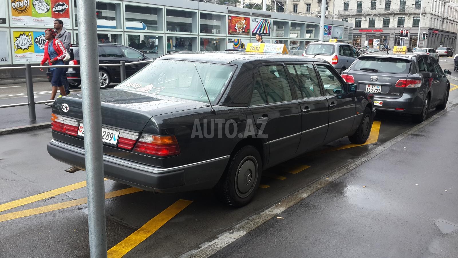

Орик Опубликовано: 13 ноября 2014 Автор Опубликовано: 13 ноября 2014 Удлинённый седан Ещё и такие варианты есть... 8

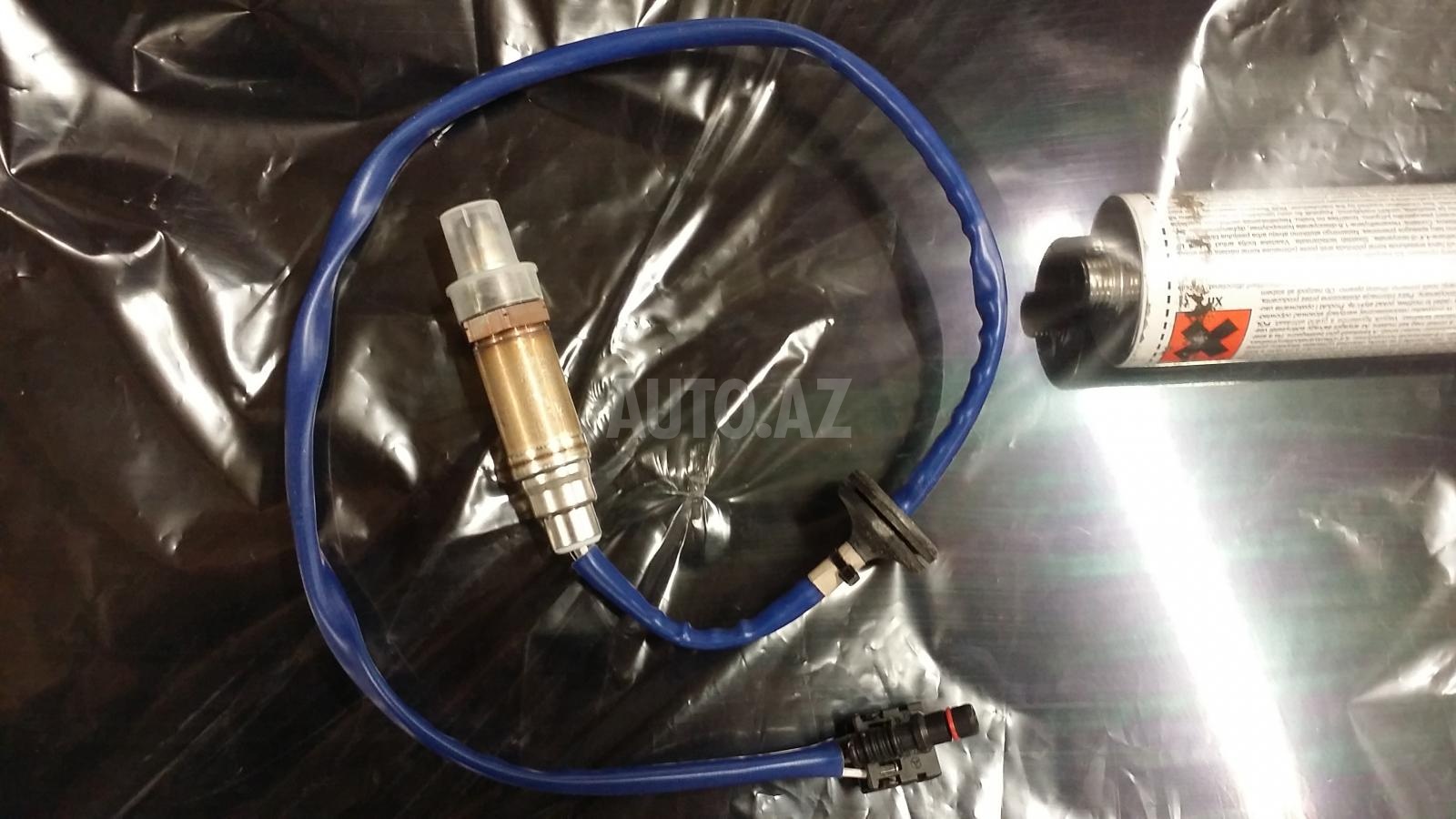

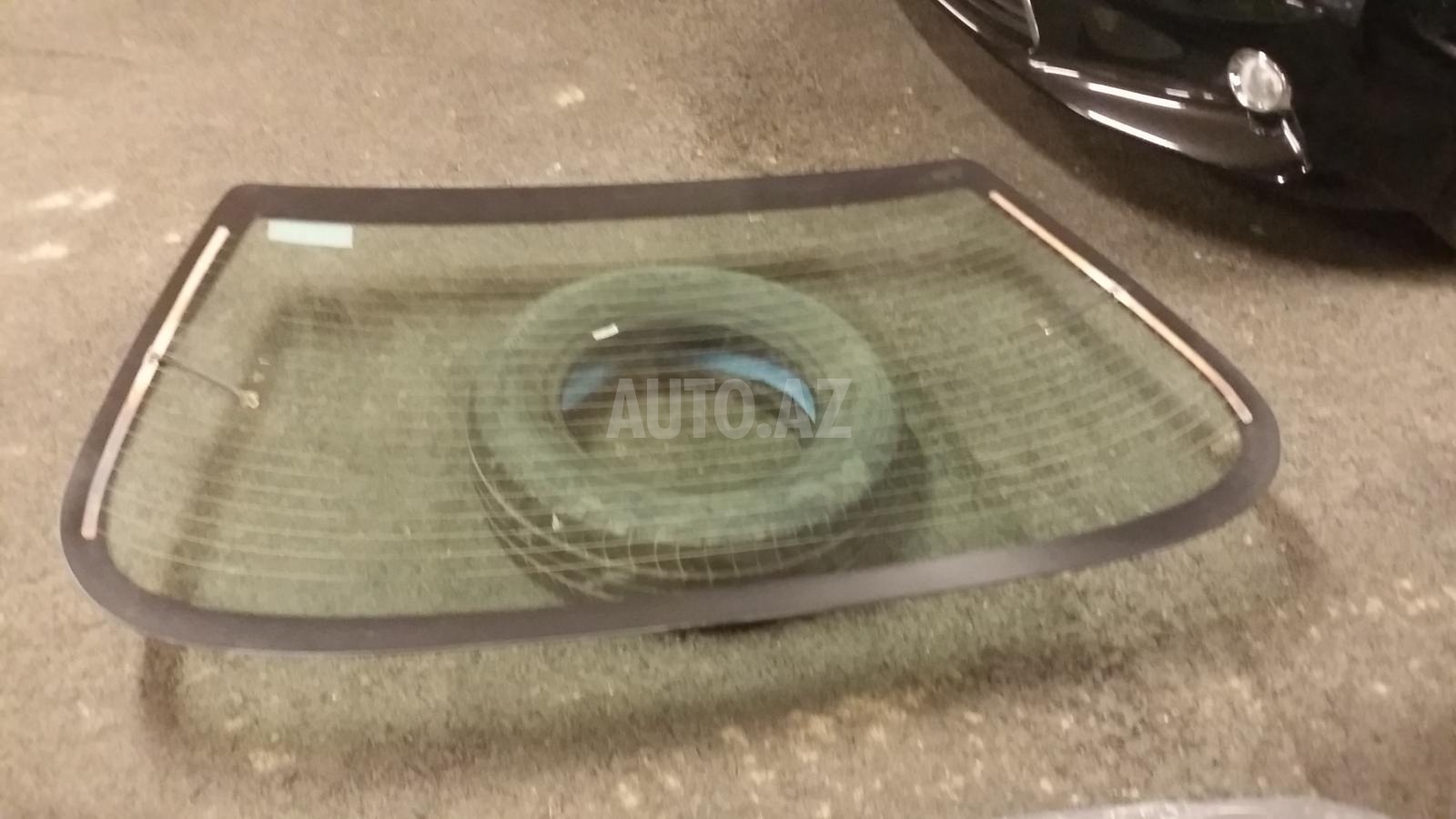

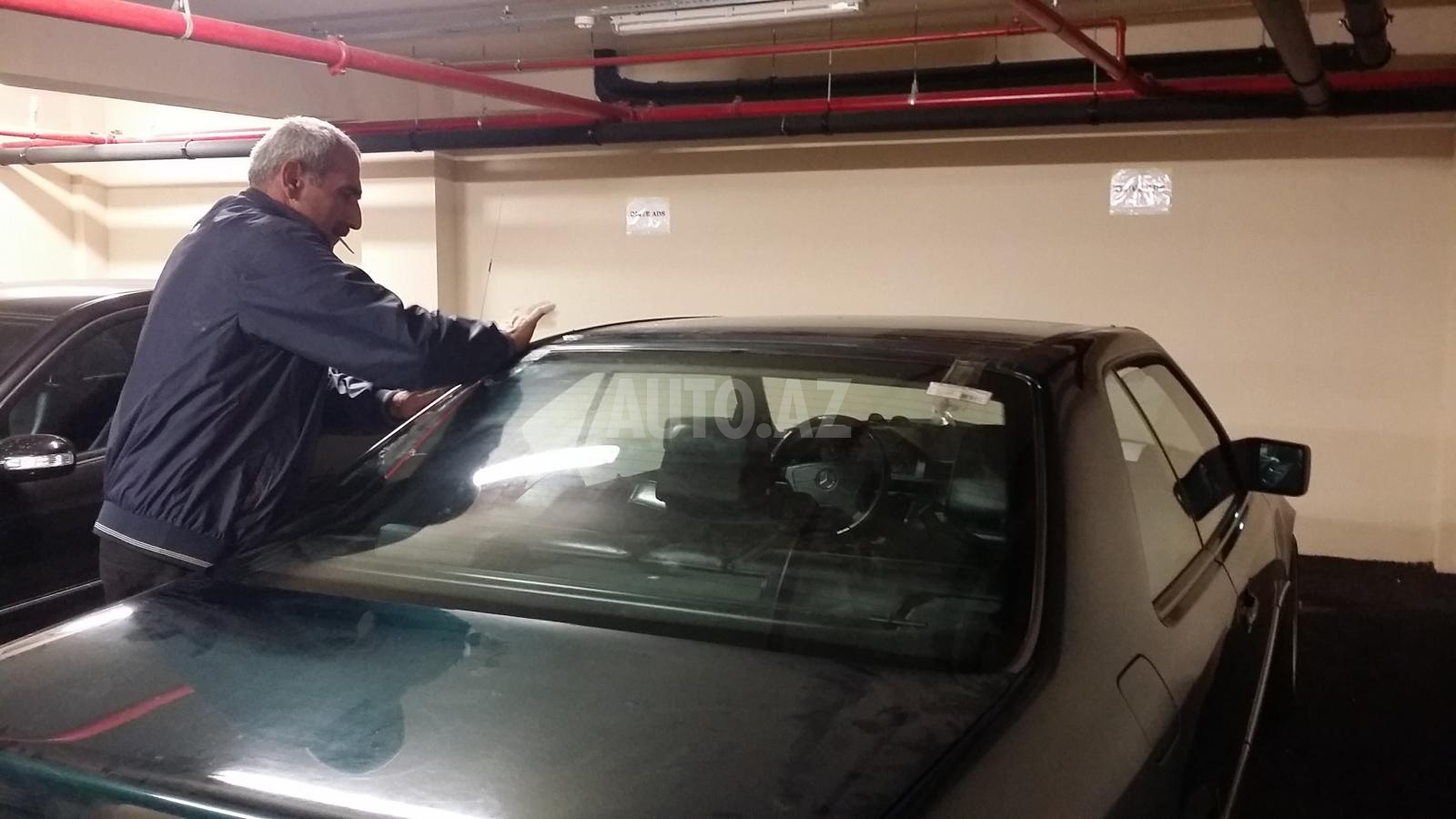

Орик Опубликовано: 13 ноября 2014 Автор Опубликовано: 13 ноября 2014 (изменено) Со дня покупки, у машины заднее стекло было с трещиной. В Баку нигде не было этого стекла. Нужно было заказывать. Короче, стекло с доставкой садилось под 700 манат. Я позвонил своему мастеру по замене стёкол, и он нашёл для меня стекло "OLIMPIA". Стекло с установкой 150 манат.Далее, заказанный кислородный датчик прибыл. Изменено 13 ноября 2014 пользователем Орик 13

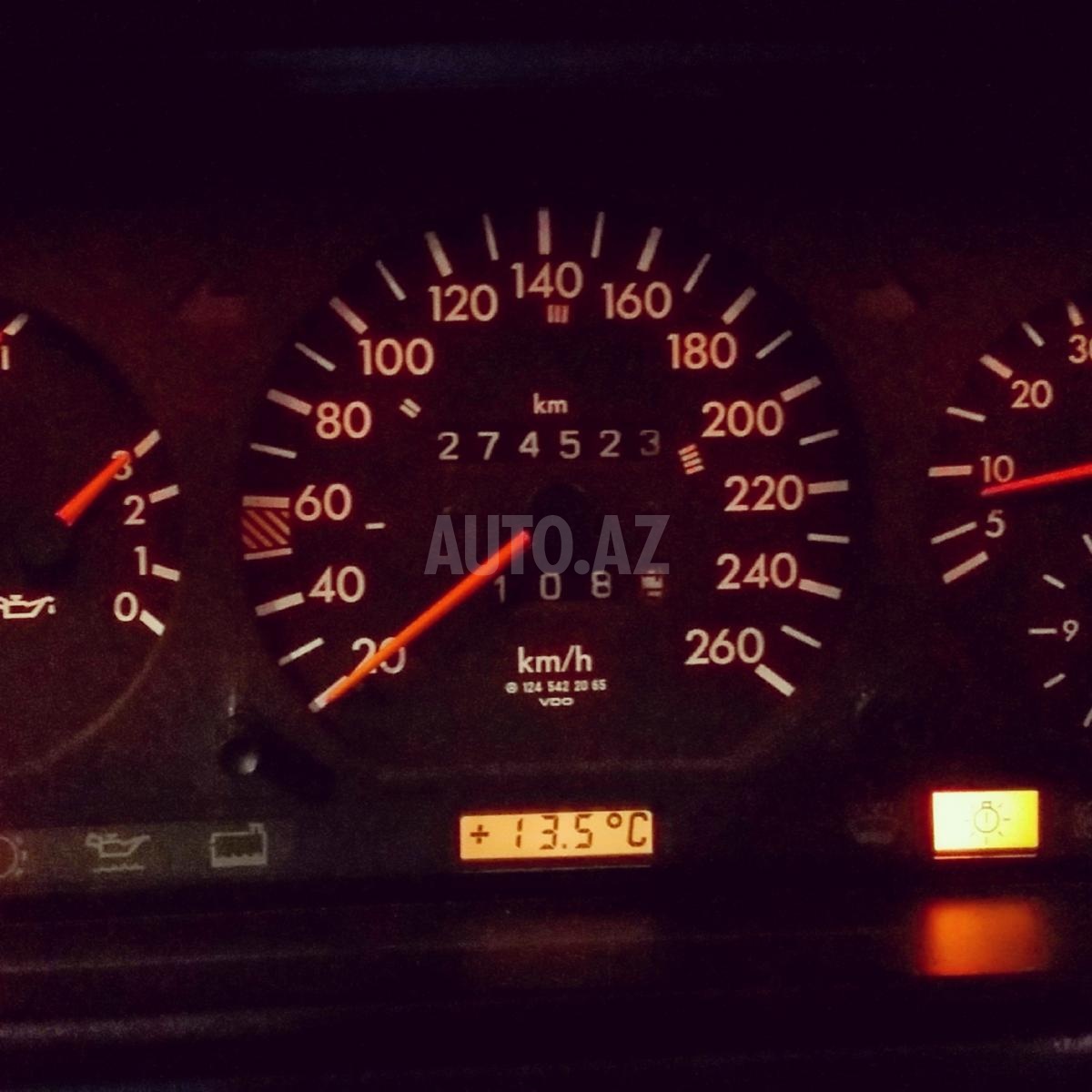

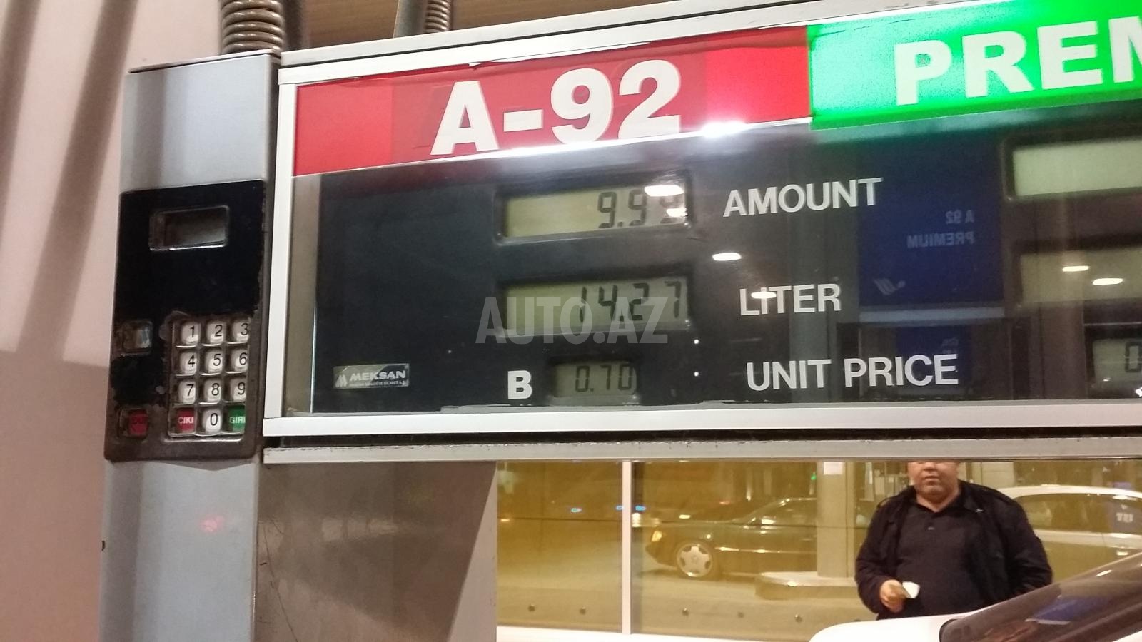

Орик Опубликовано: 16 ноября 2014 Автор Опубликовано: 16 ноября 2014 (изменено) В субботу заменил лямда датчик, затем поехал на заправку и дибиня кими залил бензин. За 2е суток накатал 108км. Приехал снова на заправку и заполнил полный бак. Вышло 13 литров. На фото 14 с хвостиком, т.к попросил запрравщика долить до самой крышки. В итоге с новым датчиком, расход топлива снизился с 22ух литров до 13. Что очень даже радует. Ещё скоро поменяю все свечи, промою форсунки, поменяю бензофильтр. На стадии замена всех опорных дисков с колодками, амморты по кругу и сборка всего передка. Изменено 16 ноября 2014 пользователем Орик 7
sd700 Опубликовано: 16 ноября 2014 Опубликовано: 16 ноября 2014 В субботу заменил лямда датчик, затем поехал на заправку и дибиня кими залил бензин. За 2е суток накатал 108км. Приехал снова на заправку и заполнил полный бак. Вышло 13 литров. На фото 14 с хвостиком, т.к попросил запрравщика долить до самой крышки. В итоге с новым датчиком, расход топлива снизился с 22ух литров до 13. Что очень даже радует. Ещё скоро поменяю все свечи, промою форсунки, поменяю бензофильтр. На стадии замена всех опорных дисков с колодками, амморты по кругу и сборка всего передка.А как так получается что почти что на 10 литров расход уменьшился? 1
Орик Опубликовано: 16 ноября 2014 Автор Опубликовано: 16 ноября 2014 А как так получается что почти что на 10 литров расход уменьшился?А что тут удивительного? При нерабочем лямда датчике, воздухомеру не идёт сигнал, следовательно в ижектор поступает богатая смесь. Даже в этой машине с её примитивной электорникой все датчики взаимосвязаны друг с другом. Я весь интернет перерыл, по поводу жора бензина нм М104(ом) моторе. И там очень много постов о том как при исправной системе расход топлива должен составлять 13-14 литров. 3
