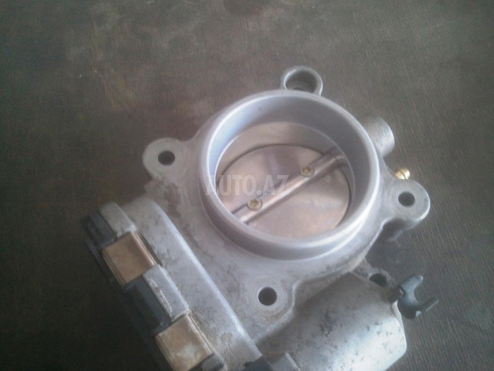

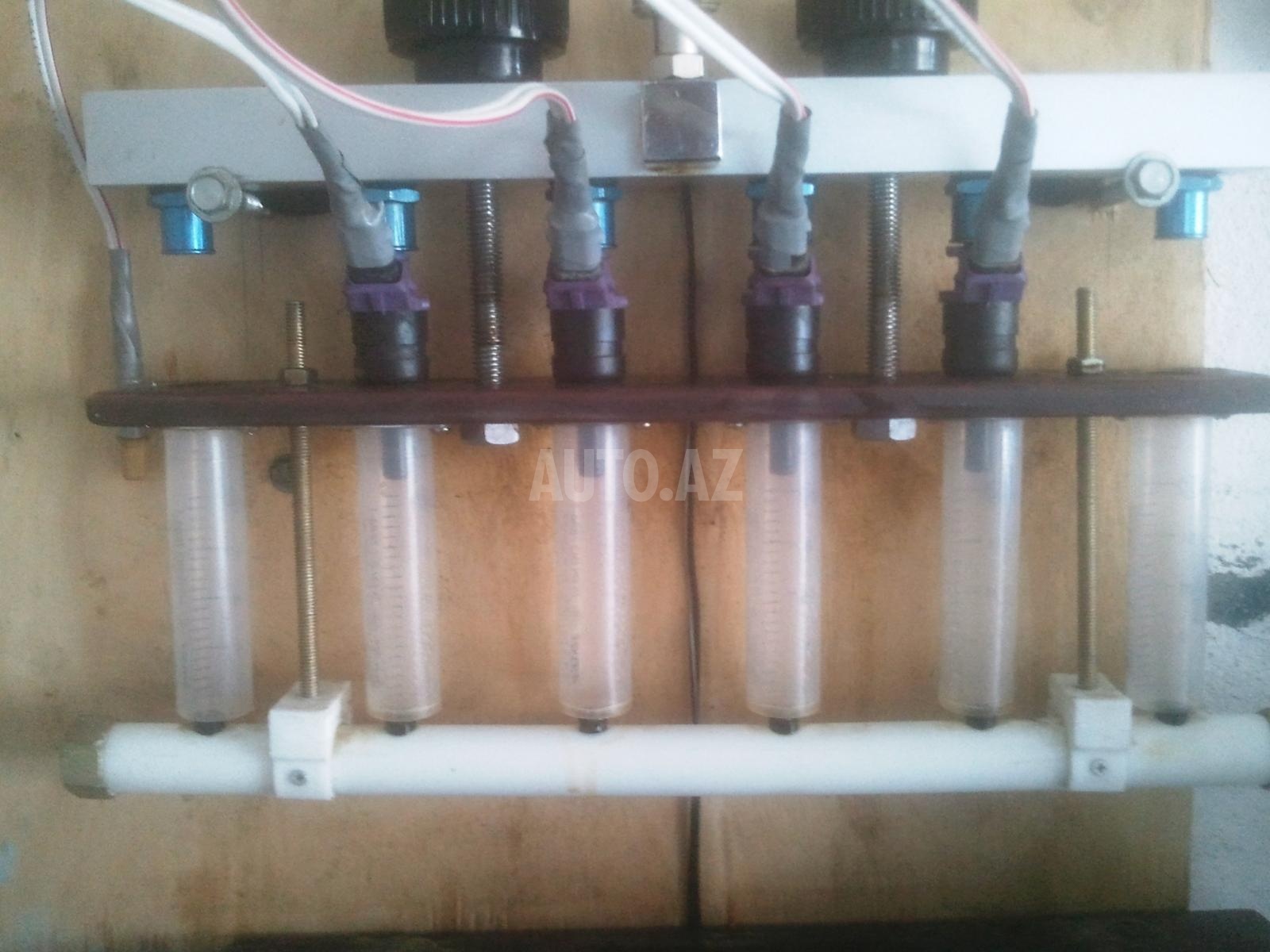

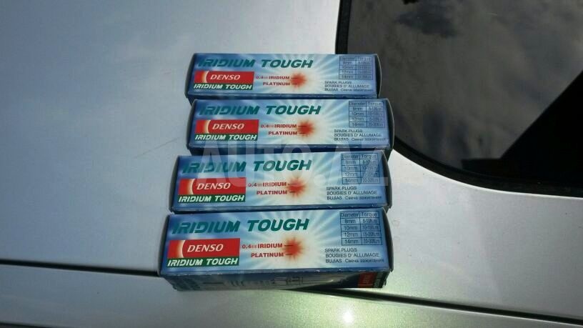

Поменял свечи поставил Denso iridium tough, почистили форсунки,заслонку

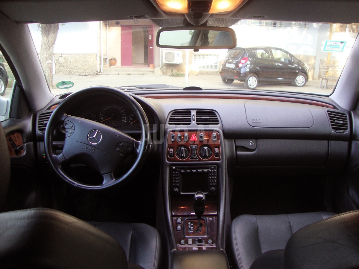

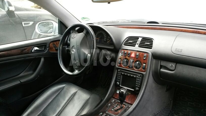

просто фото салона

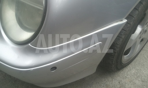

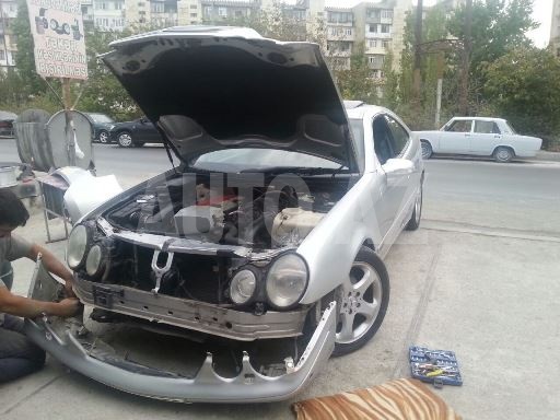

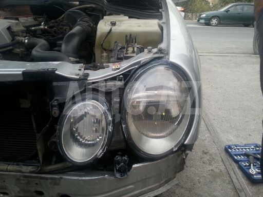

 Сегодня посадил бампер с обоих сторон крепление сломалось. и посадил парк радар упало внутр на парковке с легка ударили. Спасибо Сеймуру посоветовал хорошего мастера. и так было так
post-11012-0-64331200-1411065946_thumb.jpost-11012-0-15113800-1411065949_thumb.j
Стало так : post-11012-0-05374600-1411065954_thumb.j

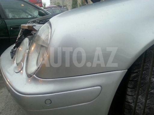

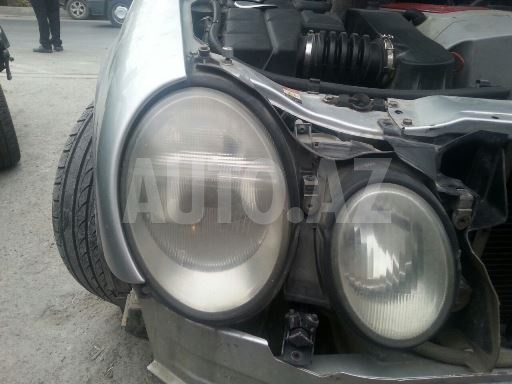

И еще отполировал фары) Эффект супер просто ( шкурка 1500,2000. и полировка с машинкой)
До post-11012-0-65192900-1411065952_thumb.j
после post-11012-0-72325000-1411065950_thumb.j

Поздравляю. А ты боялся :)

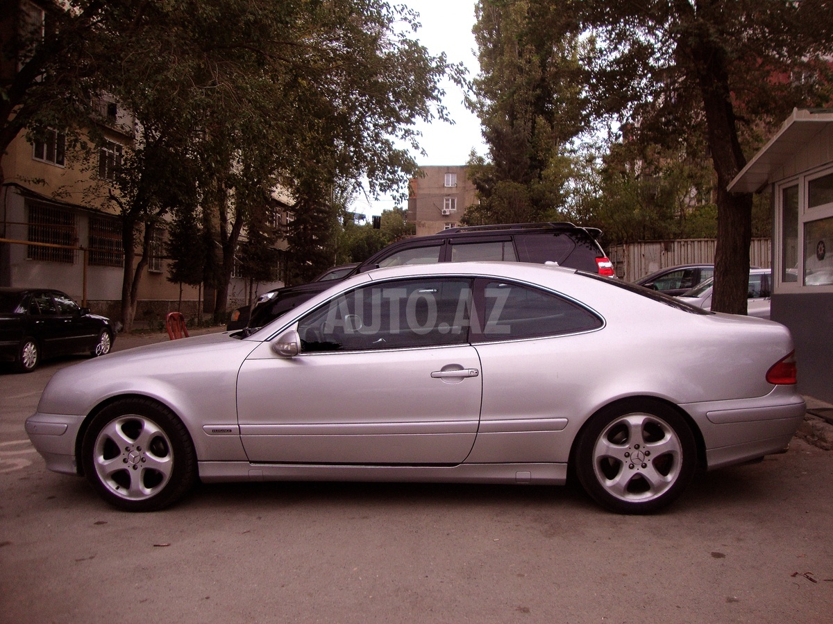

Сегодня почистил салон и сфоткал:)
post-11012-0-74965300-1413660053_thumb.j
Хочу чуть чуть отпустить машину. У меня впереди стоят проставки №5 а сзади №3. Кто знает если поставить единички на сколько ММ приблизительно ниже станет?
post-11012-0-13425200-1413660083_thumb.j

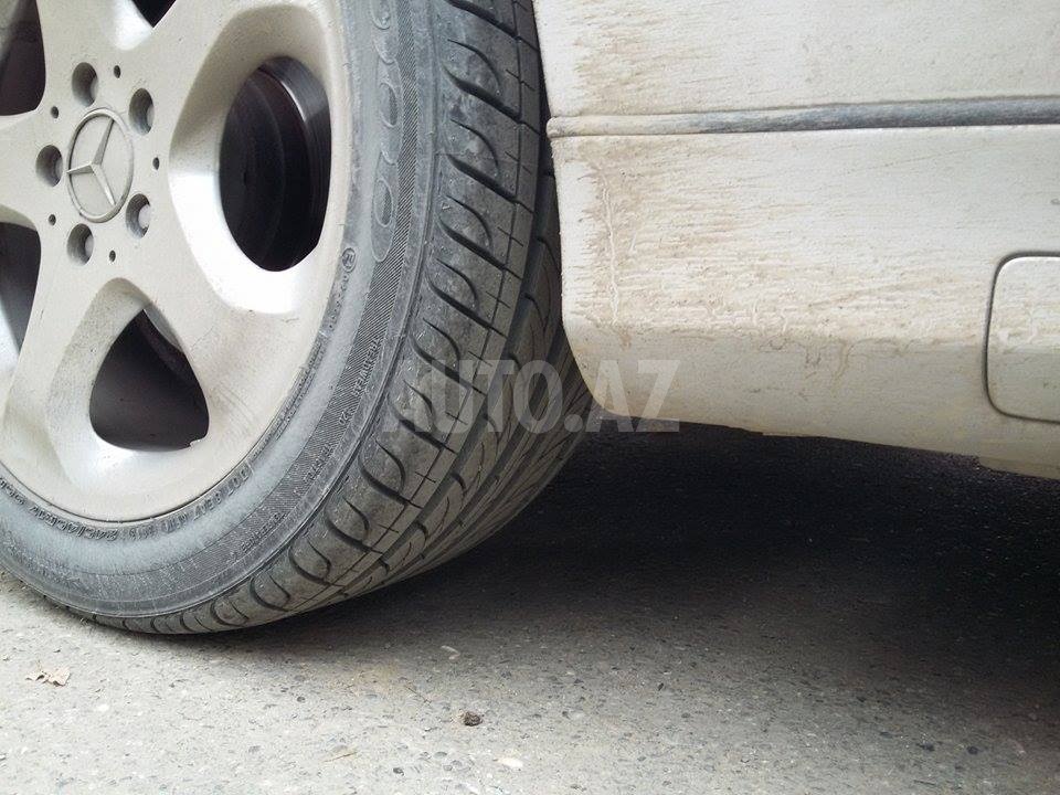

Поставил 4 новые покрышки roadstone m+s post-11012-0-96270300-1414961513_thumb.j
245 45 17
235 45 17

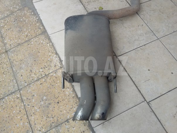

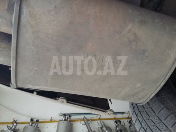

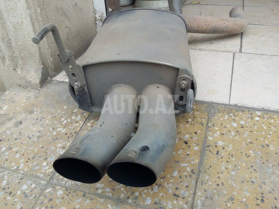

Так же сегодня приобрел глушитель Брабус, насадку нужно почистить отполировать
post-11012-0-63581200-1414961281_thumb.jpost-11012-0-03816200-1414961509_thumb.jpost-11012-0-04627200-1414961284_thumb.j

Чем можно почистить хром глушителя?
обратись к Хикмату он подскажет и поможет у него есть чудо средство:)

Вид хорош. Чуть занижение не помешает. Проставки поиенял? Если что, разница между номерами проставок 4 мм. То есть если поменять с 5 на 4 разница минус 4мм. Кстати, откуда вы находите Брабус банки. Если есть контакты- дайте да и за сколько взяли банку?
