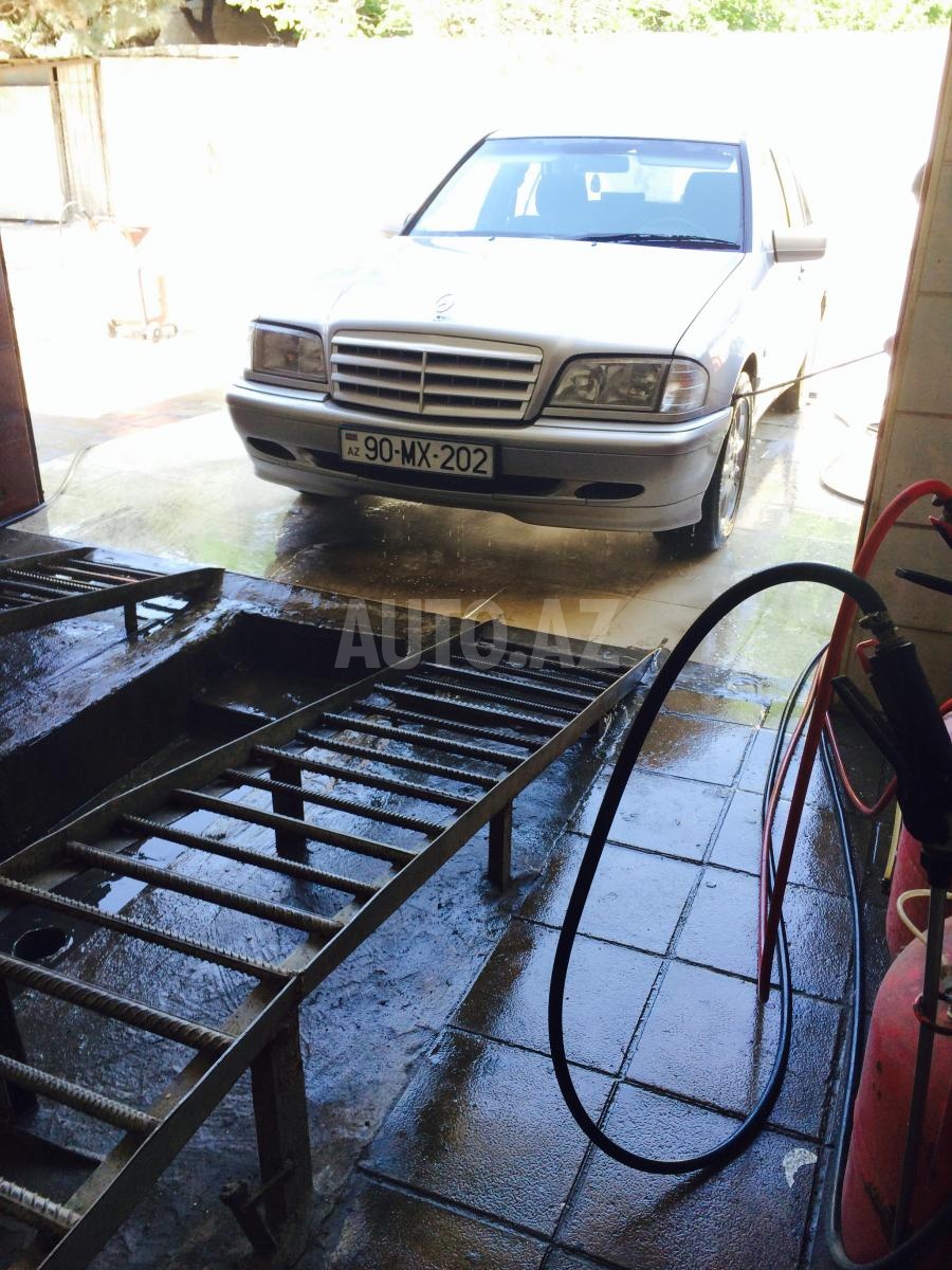

TORETTO202 Опубликовано: 18 мая 2014 Автор Жалоба Поделиться Опубликовано: 18 мая 2014 Сегодня был у Наримана. Сделал полную диагностику электроники,промыли заслонку,сбросили адаптацию мотора,сделали задние лампочки когда подаешь назад. Заехал к мотористу который рядом работает,так как у меня большой жор масла,нужно менять сальники,колпачки и цепь которая шумит. В четверг планирую с утра поехать к нему так как работа на 12 часов. и на последок мойка Содержимое этого сообщения скрыто.Чтобы увидеть его, вам следует войти на форум, или пройти регистрацию, если её у вас нет. 2 Ссылка на комментарий Поделиться на других сайтах Больше способов поделиться...
