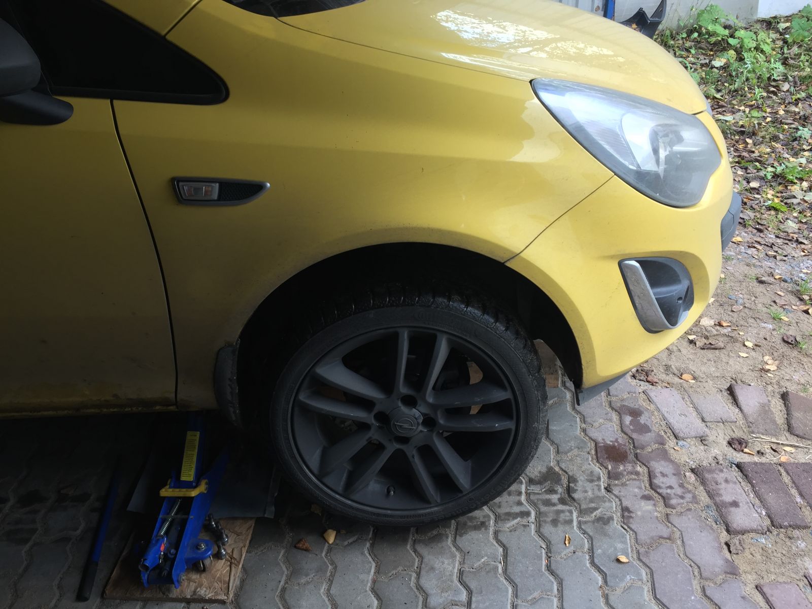

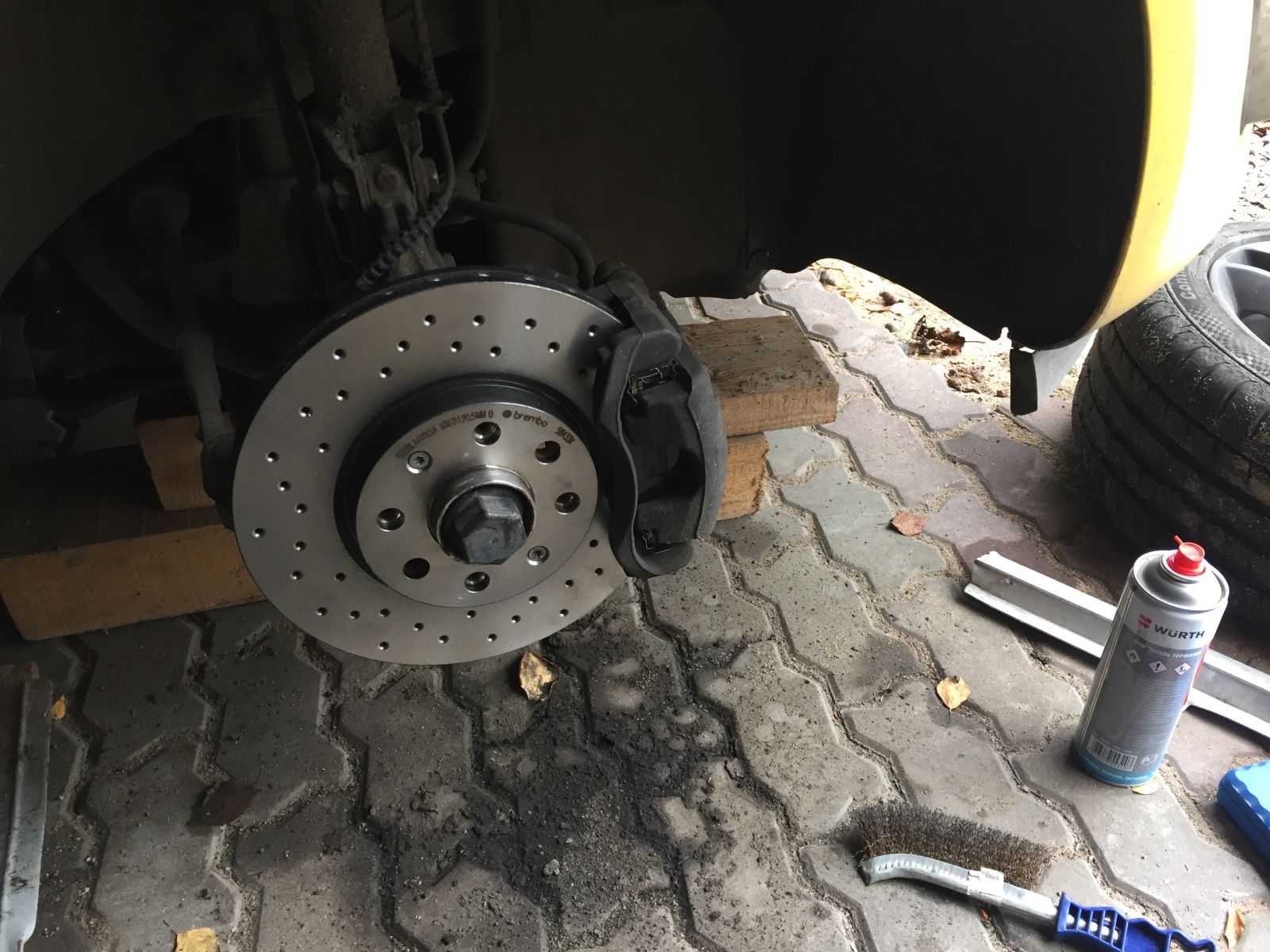

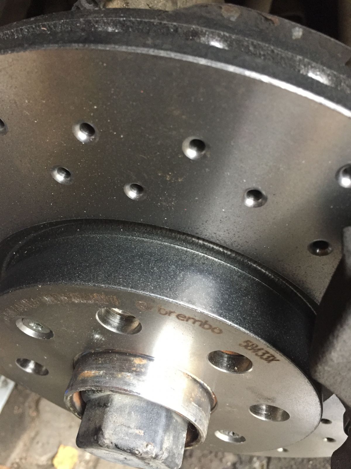

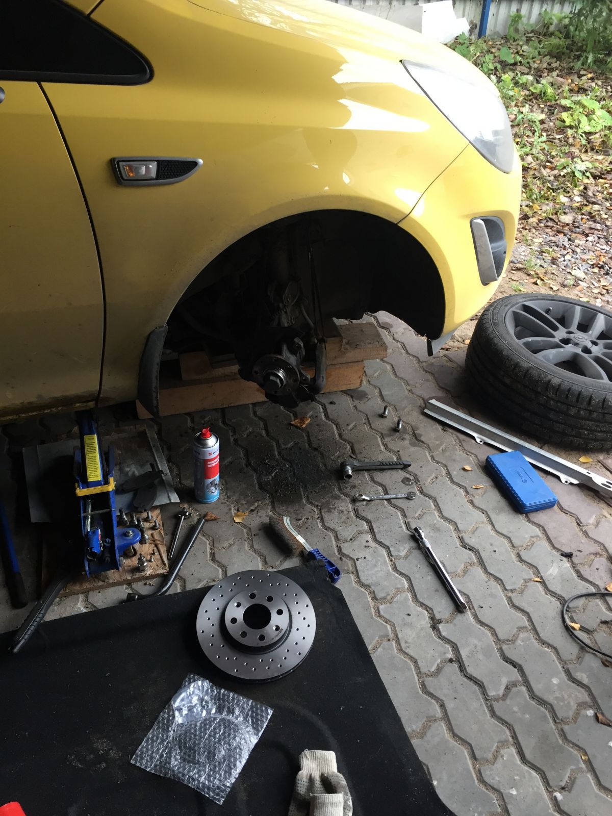

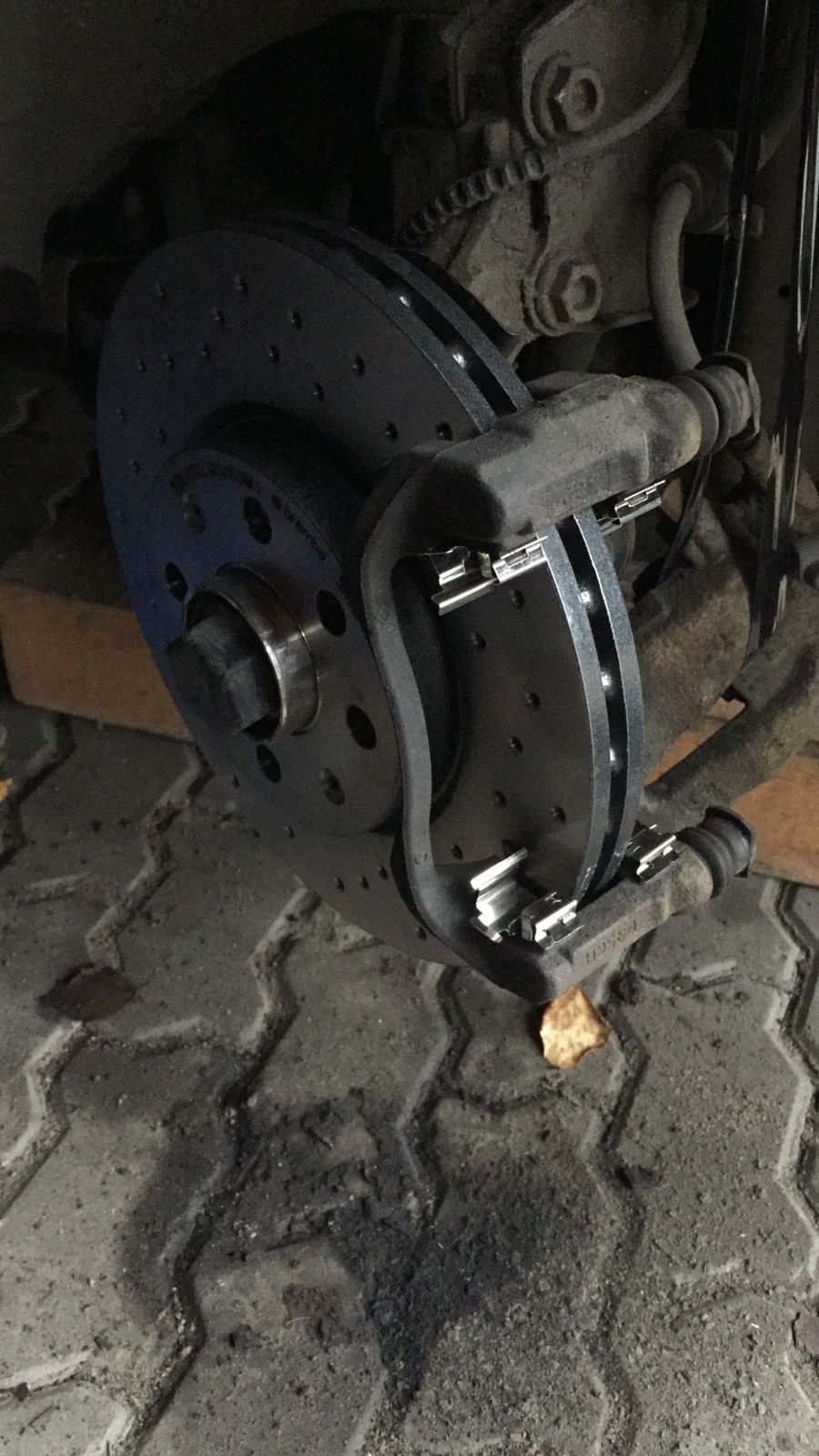

Вторая половинка сказала:
«-там в моей машине «хр-хр» делает иногда когда сильно тормоз давлю да»
...готовь баблишко мелькнуло в голове)))
далее диагноз: колодки третий комплект ну и заводские тормозные диски пробежав 80к(и на том спасибо) уже выглядели печально.
Заказал диски с дырками, пусть будет красиво, в её 17 колесах вид будет.
Пришли детальки и решил что есть настроение взять пивка, домкратик и покайфу провести пару часиков, которые конечно растянулись на полдня))) потому что заодно уже решил очисть все суппорта, расковырял резинки смазал направляющие, сделал все красиво вобщем.
Опубликовано:
@Toxx капец у вас конечно после химии на дорогах выглядят элементы подвески.
P.S мастер на все руки,молодец Антон
Опубликовано:
1 час назад, Самир М сказал:
Ну на самом деле не так страшно, на функционал особо не влияет. Внешне да, страшненько выглядит)
1 час назад, fatBoy сказал:
Чем?
Литолом. На тюбике почитал что до 120 градусов, думаю пойдёт.
Опубликовано: (изменено)
55 минут назад, Toxx сказал:
Нет, он не подходит. Там рабочая температура выше (свыше 200 гр).

Опубликовано:
54 минуты назад, fatBoy сказал:
Вот эти смазки предназначены для элементов тормозной системы и для направляющих в частности:
https://sto-shop.by/p40756625-trw-pfg110-25g.html
http://www.autosessive.com/products/60313/bosch-bosch-superfit-brake-lubricant-100ml
По нижеследующей ссылке мужик делится опытом смазки направляющих и предостерегает от использования обычного Литола:
https://www.drive2.ru/l/3942961/
Прям защита диплома! Респект! Очень полезная писанина
Опубликовано:
16 часов назад, fatBoy сказал:
не подходит
Да поторопился с литолом, переговорил с механиком с нашего грузового сервиса, сказал он что литол может закоксоваться если перегреть, и дал мне спец смазку которая используется на тягачах Volvo Scania и т.д. в направляйках Meritor. Скоро зимние колёса одевать буду, перезаправлю направляйки этой смазкой

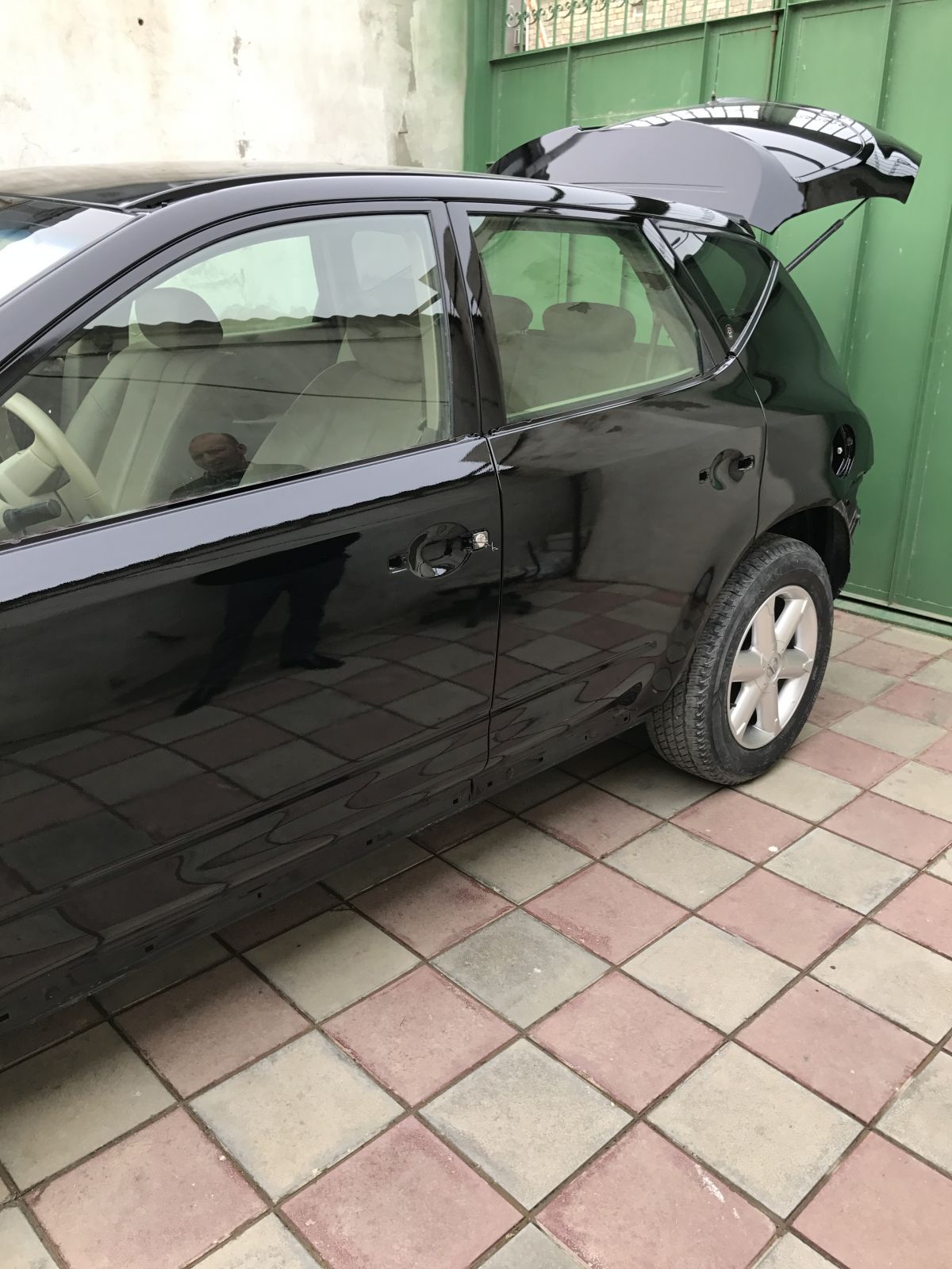

    Очистили всю краску горе-маляра и покрасили заного

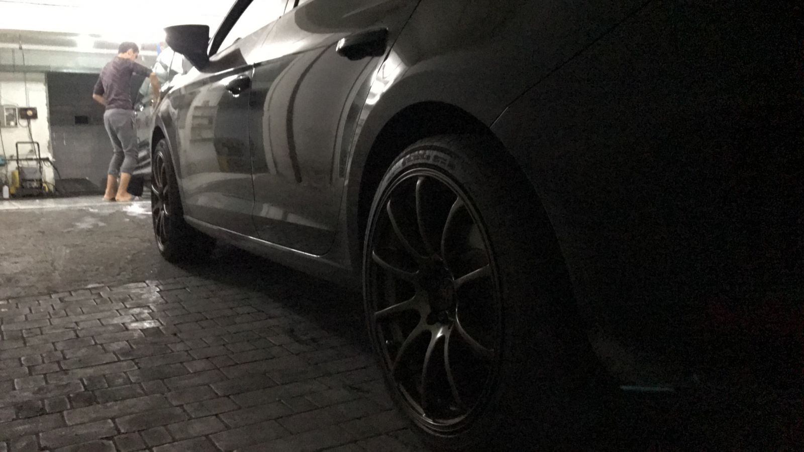

Опубликовано:
Щас помоем и выложу норм фоточки :)
посадка высокая изза подьема
так машинка чутьниже

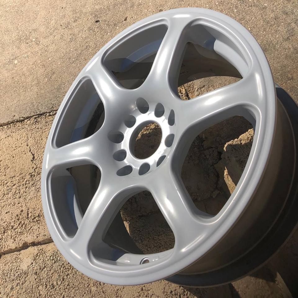

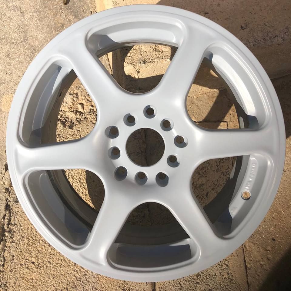

Начал процесс восстановления старых дисков... пока что залил в грунт и не спеша шлифую удаляя все дефекты ювелирно... :) с цветом еще не определился но наверное будет Anthracite Grey под лаком...

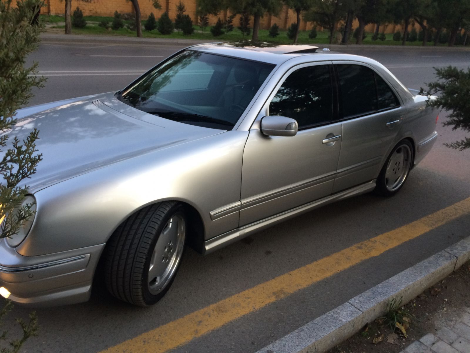

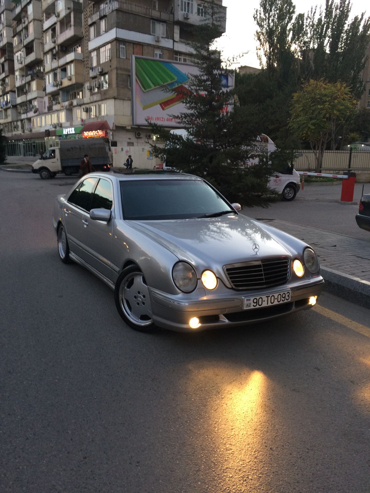

Salam,axir ki,katalizatorleri legv eledim,glushiteli saldim bir balaca iceri ve galdirdim,shukur priborda oashibka vermadi.
